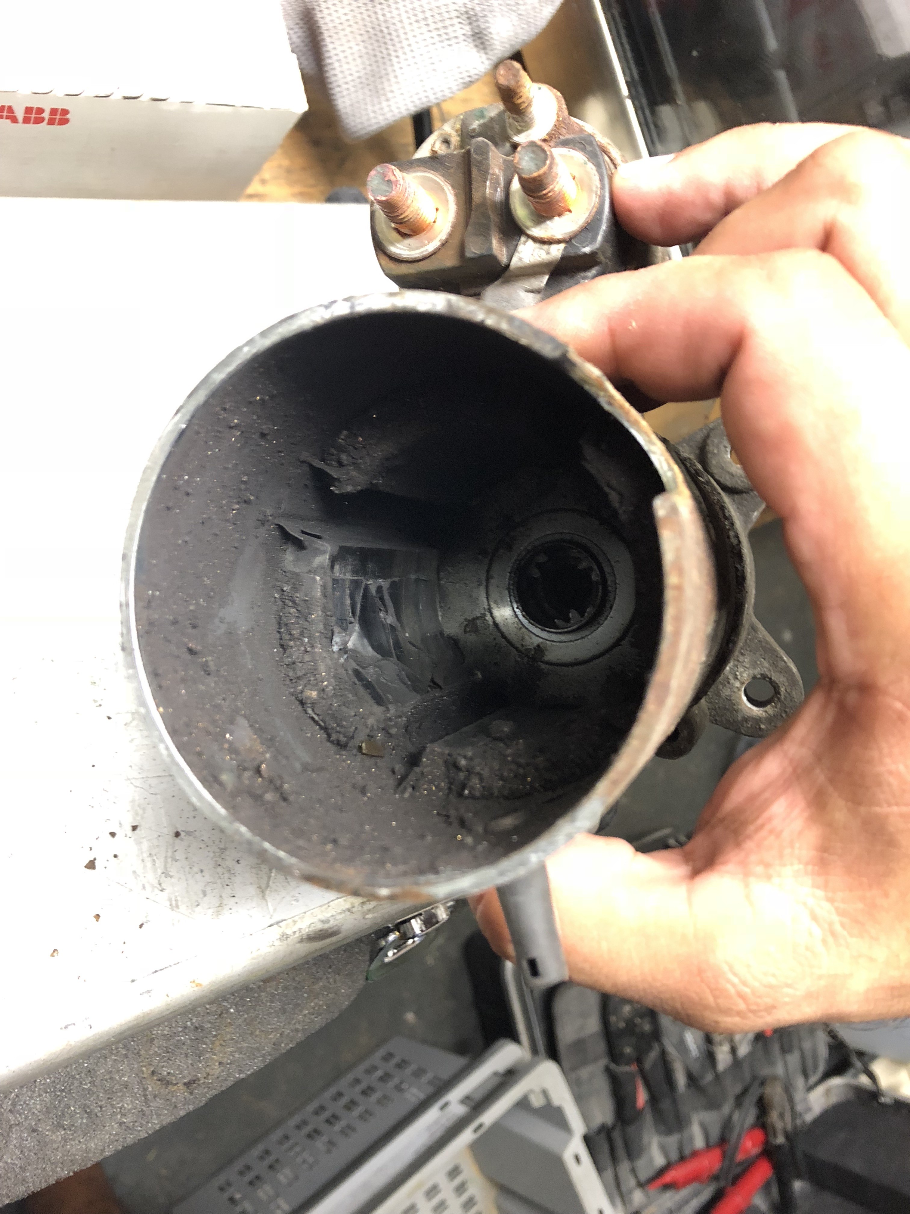

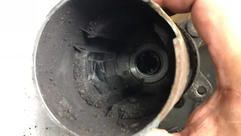

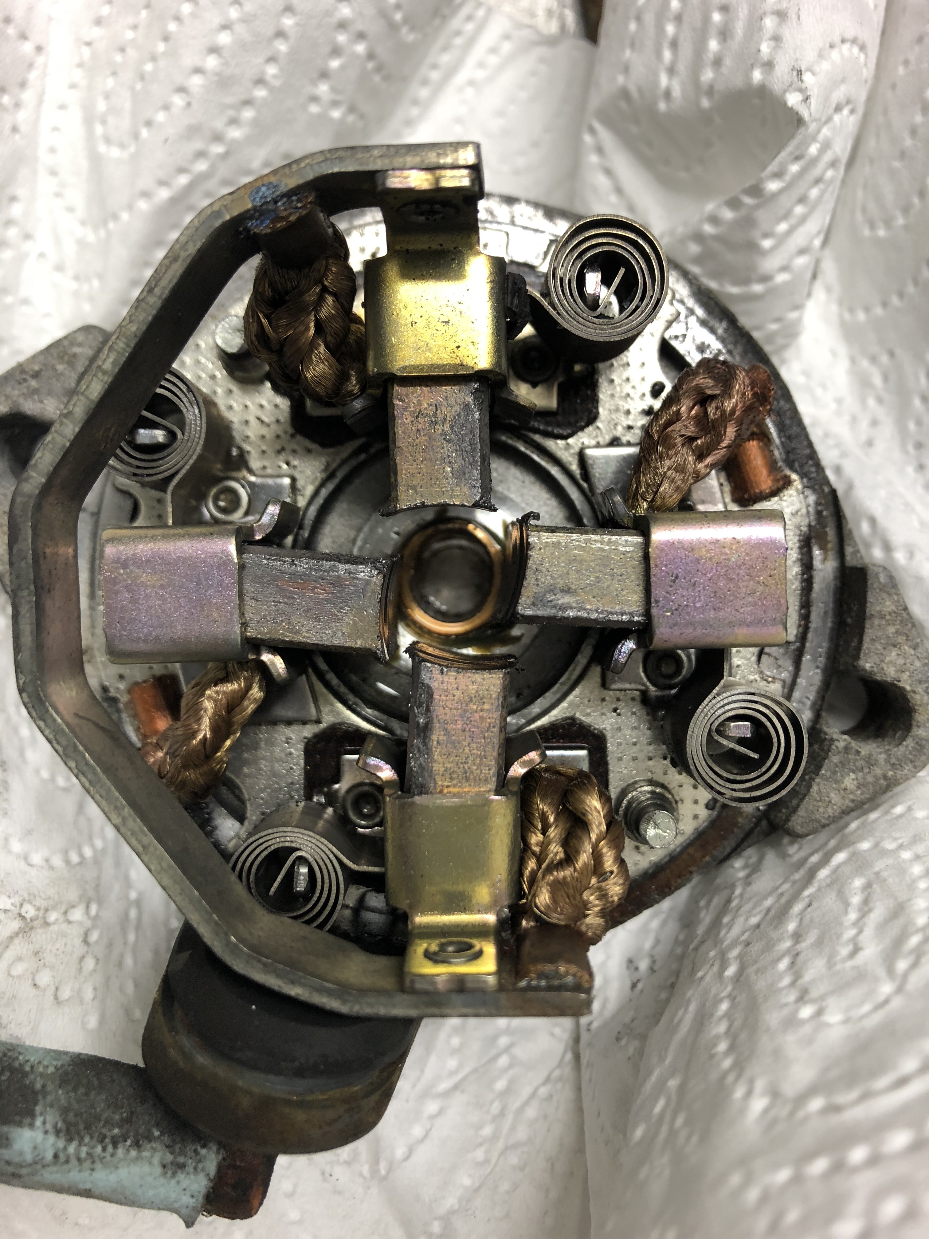

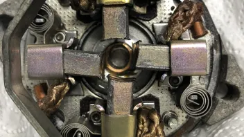

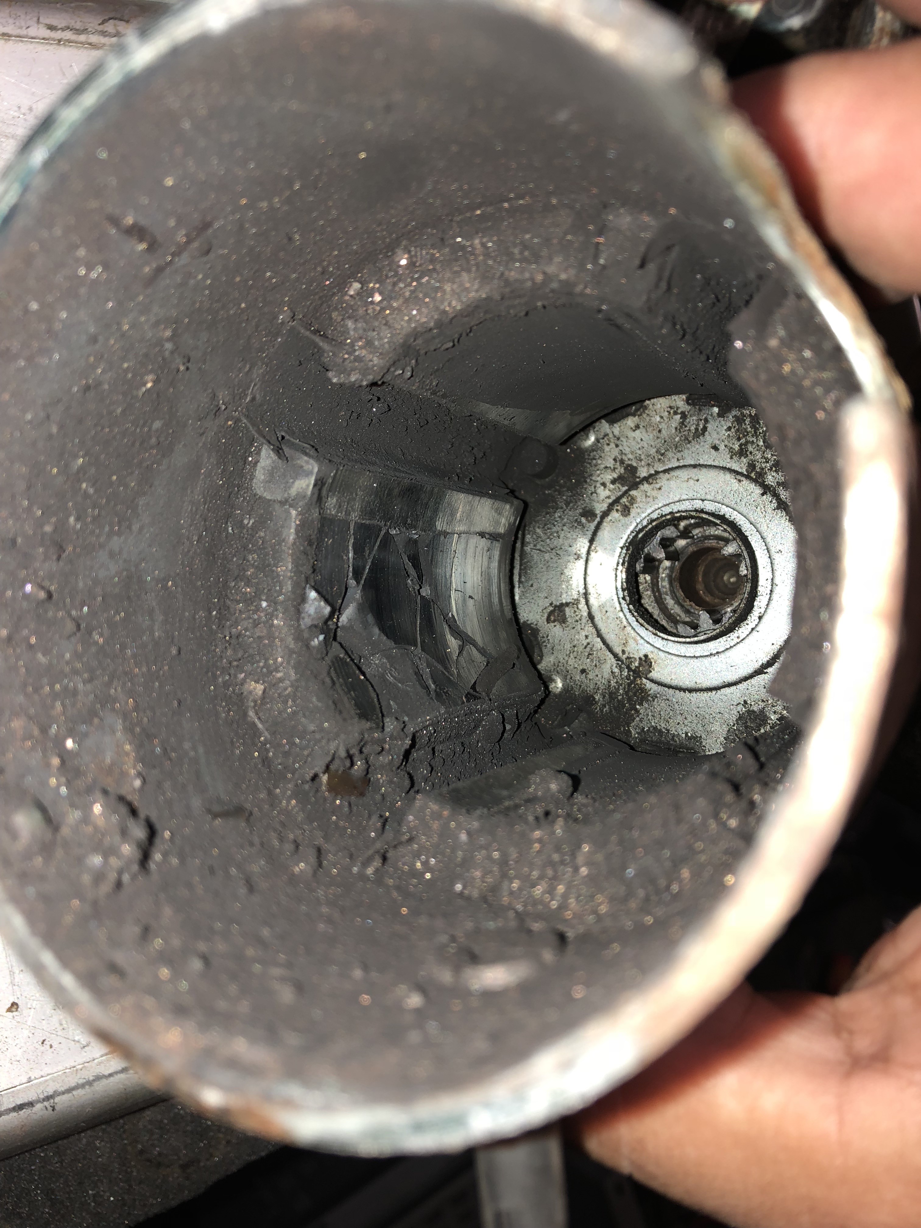

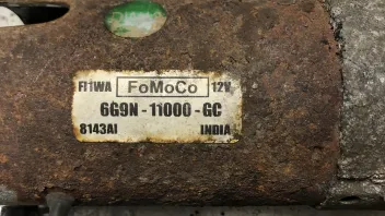

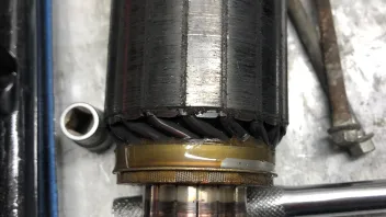

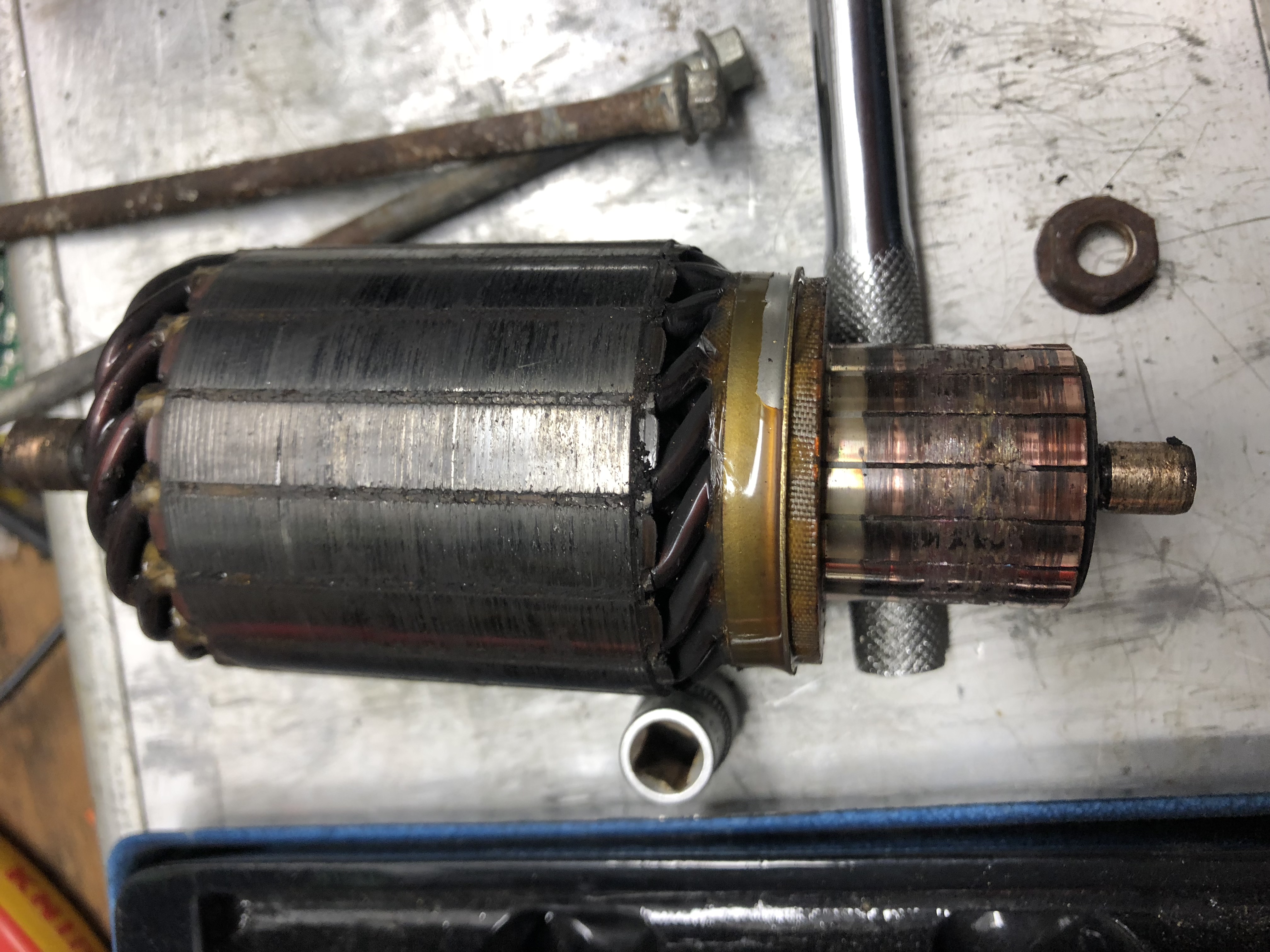

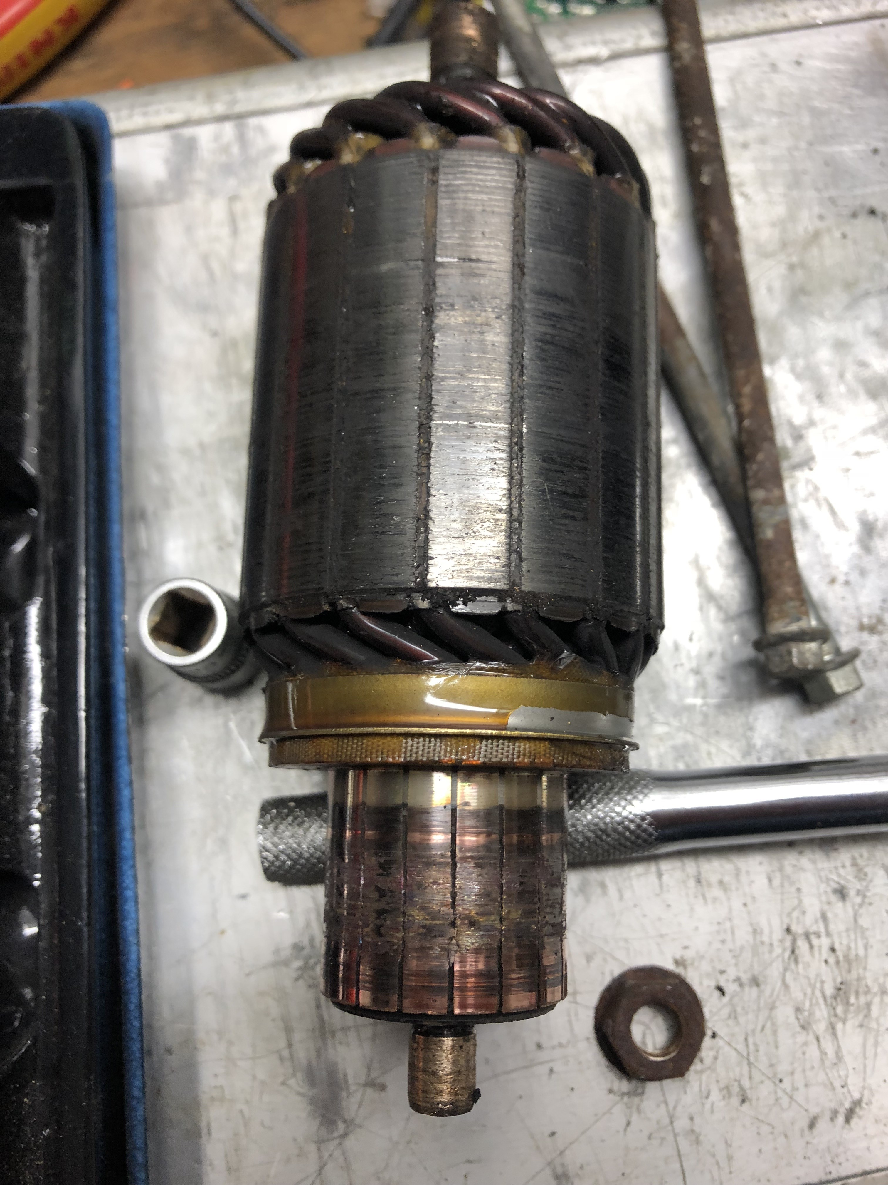

Nabend, habe heute den Anlasser mal auseinander gebaut.
Fehler scheint gefunden, ein Ferrit des Statorpaket is kaputt. Habe mal Bilder angehangen.
Gut zu sehen ist auch, daß das Rotorlager ausgeschlagen ist.
Jetzt bin ich auf der Suche nach einem neuen. Gibt es etwas zu beachten?Auf dem zweiten sieht man gut den Lagerschaden des Rotors am Kohlenlager, dadurch "wahrscheinlich" der defekt am Stator.

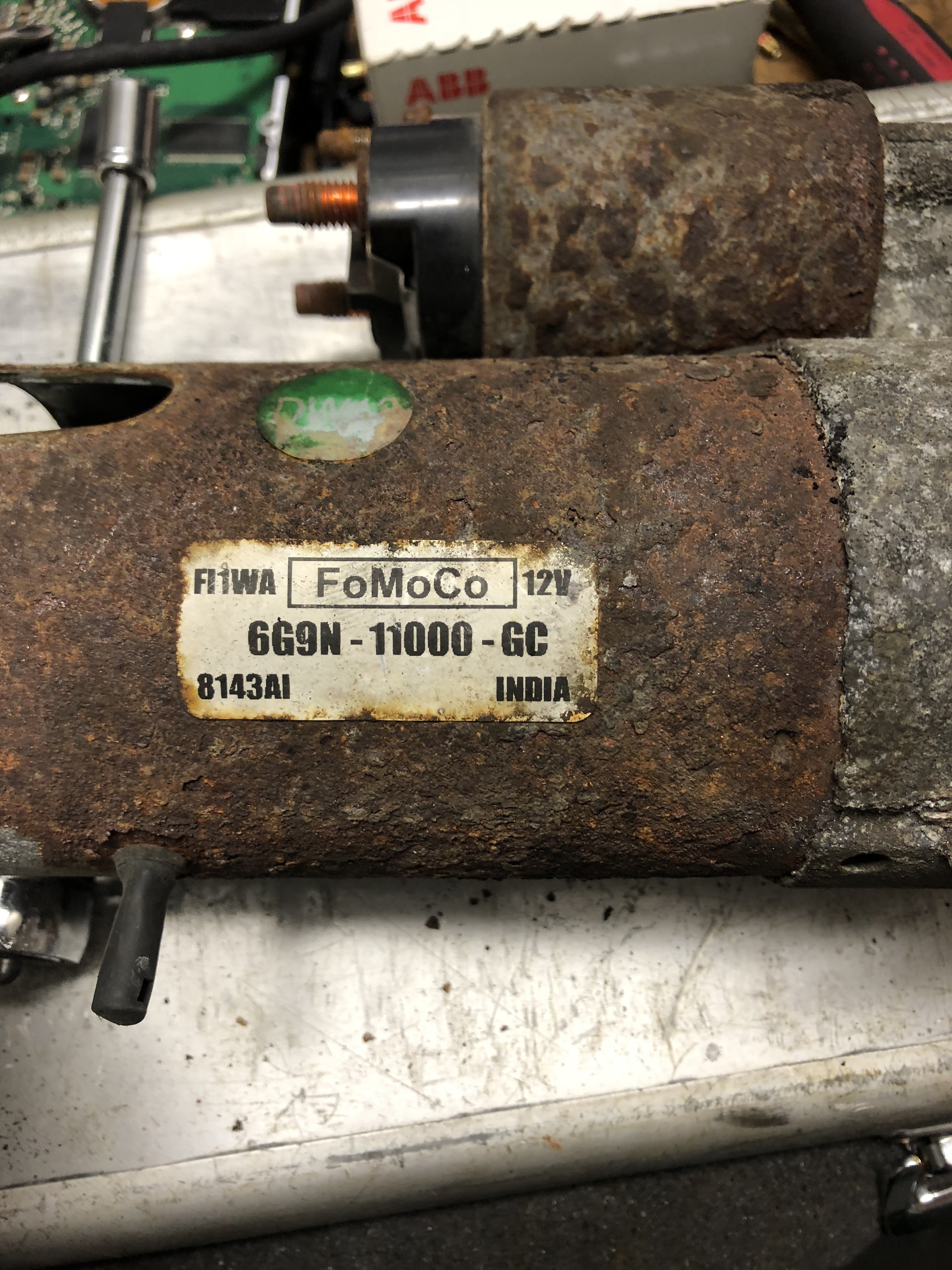

Ich seh nix , bis jetzt
Das mit den Bildern gestaltet sich nicht so einfach
Sollte aber nun gehen.Gruß,
Karma -
Das Teil ist ja totaler Schrott. Da musst Du sogar damit rechnen das Du Dein Altteilpfand (wenn es denn Austausch wird) nicht zurück bekommst. Wenn ich mir den Magnetschalter ansehe, wie bekommt man den so durchkorrodiert?
