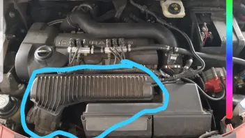

hi zusammen,
kann mir einer sagen was das für ein geripptes teil ist und wozu es da ist. Habe seit einiger Zeit so ein Quitschenes lautes Geräusch aus diesem Teil. Wenn der Wagen kalt ist ist alles ok. Sobald er warm wird geht das Geräusch los. Dat nervt richtig.
Lautes Quitschenes Geräusch Motor
gangster1412 -
25. August 2018 um 18:47 -
Das ist die Ansaugbrücke, da wird die Luft zu den einzelnen Zylinden geführt.
Die Quietscht mit Sicherheit nicht , da ist nix drin zum Quietschen.
wenn ich den unterdruck Schlauch da rechts abziehe. ist dat quitschen weg
Fährst du Original Motorleistung , oder hast du ihn gepimpt ?
Im zweiten Fall schau dir die Brücke mal genau an die reissen dann gerne.
Ist das Quitschen auch weg wenn du den Ölstab ziehst, dann ist die Membrane im Ölfiltergeäuse defekt.
Meinst du die Kurbelgehäuseentlüftung ?
ja original Leistung. ok schaue es mir mal genau an. Grosser Aufwand die abzumachen
das prüfe ich morgen mal
Die hört sich so an wenn sie hin ist .Externer Inhalt www.youtube.comInhalte von externen Seiten werden ohne Ihre Zustimmung nicht automatisch geladen und angezeigt.Durch die Aktivierung der externen Inhalte erklären Sie sich damit einverstanden, dass personenbezogene Daten an Drittplattformen übermittelt werden. Mehr Informationen dazu haben wir in unserer Datenschutzerklärung zur Verfügung gestellt.genau so hört es sich an wie im Video
Wenn es wirklich die Kurbelgehäuseentlüftung ist solltest du nicht mehr fahren!
Dann weißt du ja wie du es testen kannst , Öldeckel ab oder Peilstab raus.
oh nicht mehr fahren?ist dat so schlimm?was kann ich jetzt tun?
probiere es morgen
Bei extremem Pech werden die Simmerringe der Nockenwelle undicht,
wenn es unbedingt noch sein muss, ohne Peilstab fahren. -
wenn es unbedingt noch sein muss, ohne Peilstab fahren.das ist bereits passiert. Die sind undicht seit letztem Jahr. Habe bereits neue liegen. Kam nur noch nicht dazu die zu wechseln. Was kann ich jetzt mit der gehäuseentlüftung tun?
Wenn du selbst reparieren willst, hier gibt es die Membrane.
https://www.ebay.de/itm/Membrane-o…6AAAOSwKtVWu3PA -
Neus Ölfiltergehäuse einbauen, also nicht die schwarze Dose wo der Filter drin sitzt sondern den Alublock wo die Dose angeschraubt wird, das sitzt die Entlüftung mit drin. -
ok super danke für die schnelle hilfe. mebran reicht aus zu tauschen?oder doch lieber ganzes Gehäuse?
Ausbauen musst du das Ölfilter Gehäuse auf jeden Fall, dann musst du den Plastik Deckel ohne ihn zu beschädigen runter kriegen, bei mir hat es geklappt ohne ihn zu zerbrechen.
Neu ca. 190 € Membrane ca. 25 €. -
