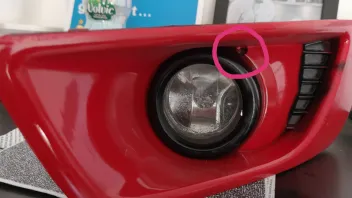

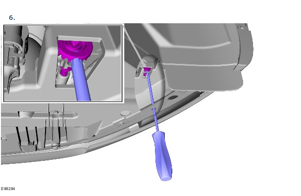

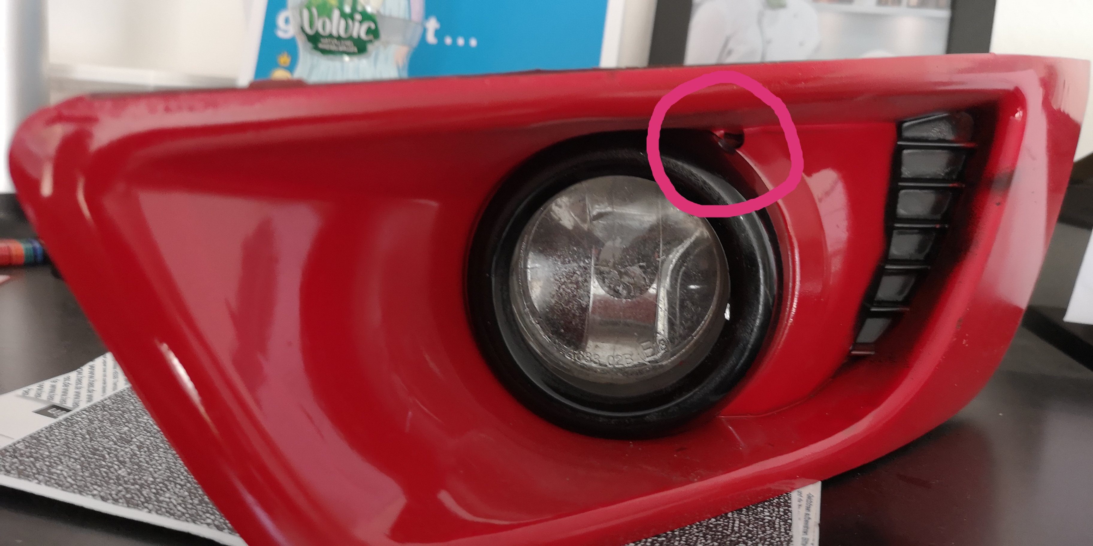

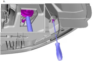

Da sind vorne Kleine Löcher wo Du an die Schrauben ran kommst. Schlitz reicht dafür. Daran kannst Du die Höhe einstellen. Zumindest bei den IP Nebler so
Ne ich hab die anderen mein mondeo ist von 2007
Und wie kommt man da dran.
Da DU einen vFL hast, siehe den Post über mir. Für diejenigen die einen FL haben... keine Ahnung... Stoßstange ausbauen vielleicht?

Ja schon irgendwie , weil es sollte auch ohne Ausbau gehen , wie
im richtigen Leben, wenn man das richtige Loch findet.

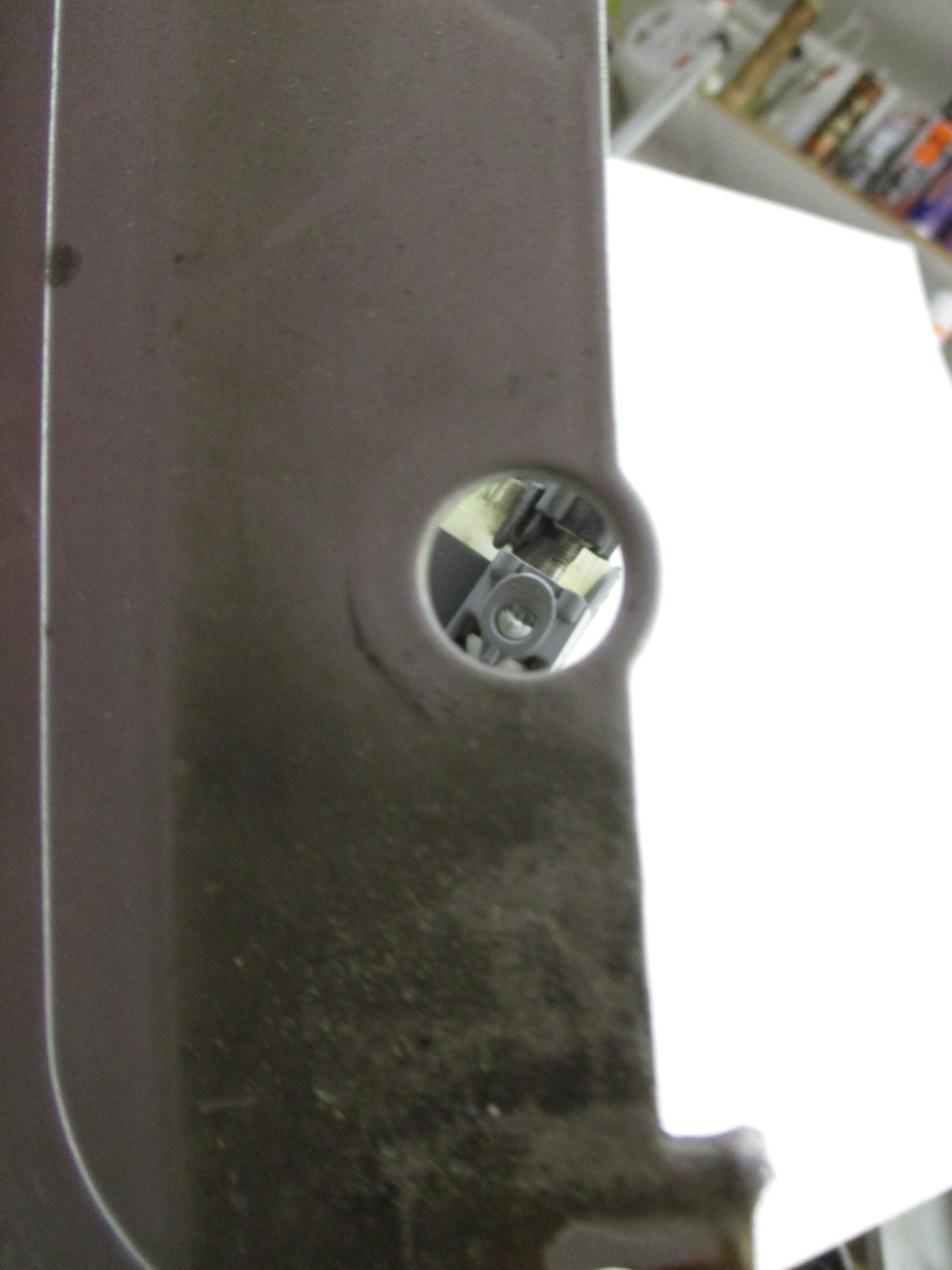

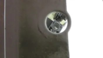

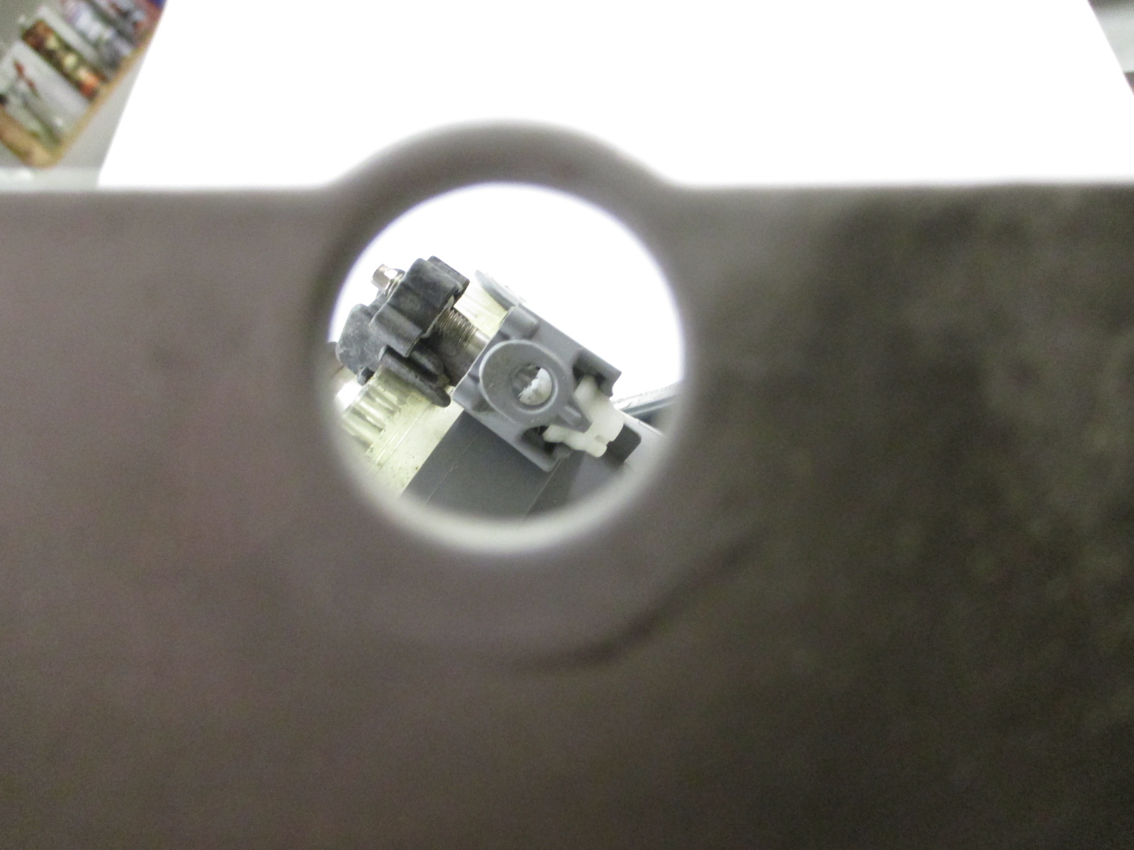

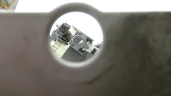

Jetzt hab ichs auch gefunden

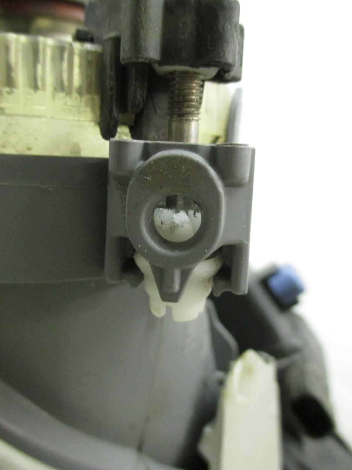

Jedoch ist meiner viel zu kurz und zu dick, der passt da garnicht durch das kleine Loch - Schraubendreher meine ich natürlich

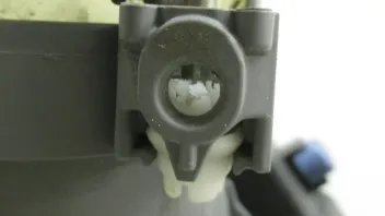

Auch ist das Plastikrädchen da drin schnell hinüber und dreht sich wirklich sehr schwer. Weisst Du was das für ein Torx sein soll? T25 -
Nope, ist nicht vermerkt.

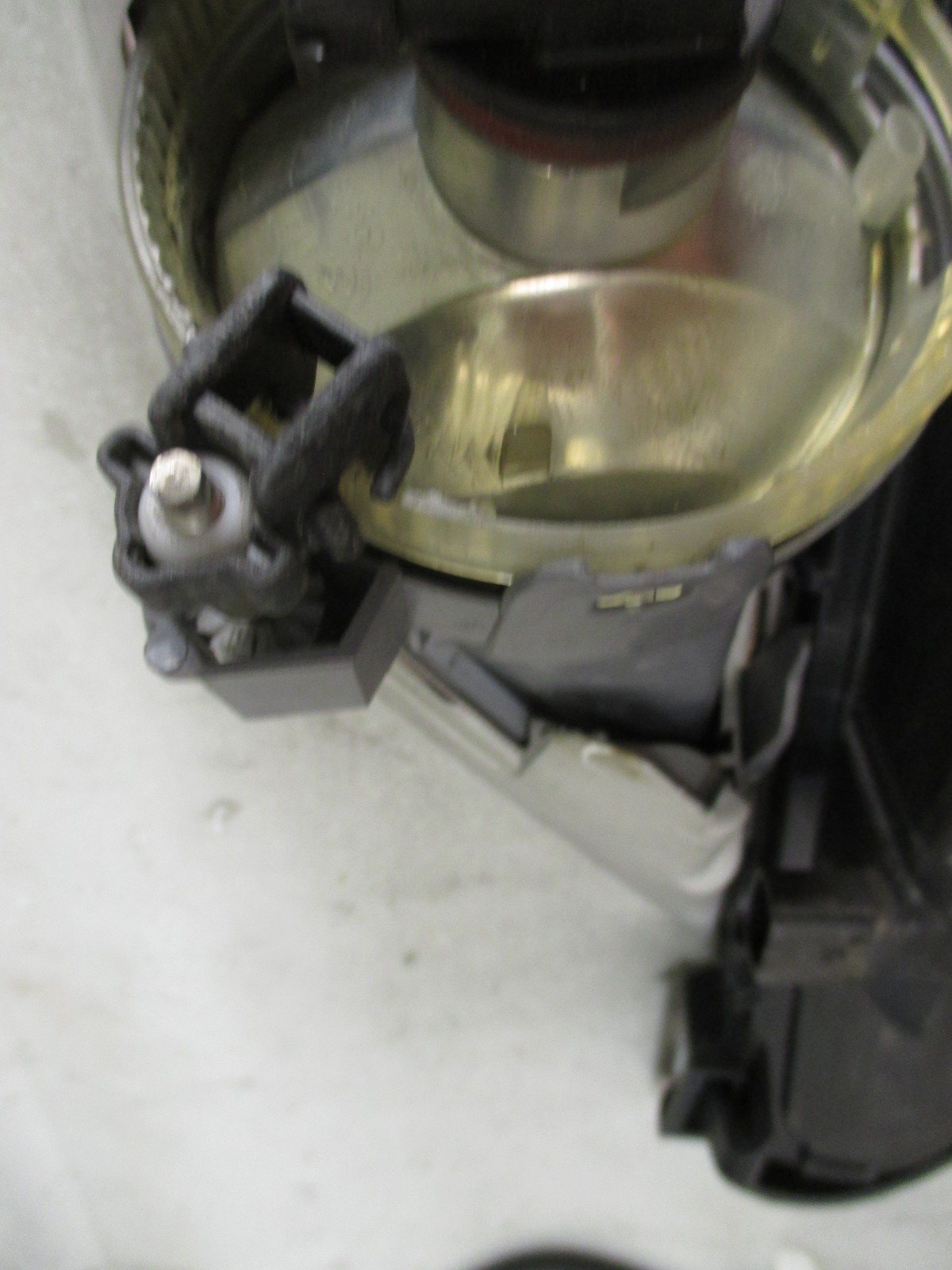

Sollte weder das eine noch das andere funktionieren, kannste auch die Scheinwerfer raus nehmen. Mann sollte dann da auch dran kommen können.

Ne ist torx 25 aber ich habe mal wieder das Glück das sich da nichts bewegt denke mal schraube festgegammelt

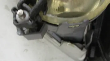

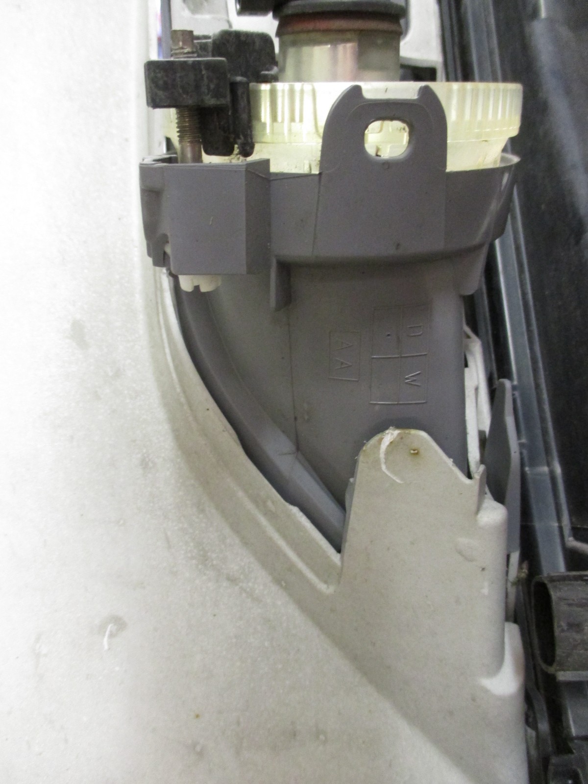

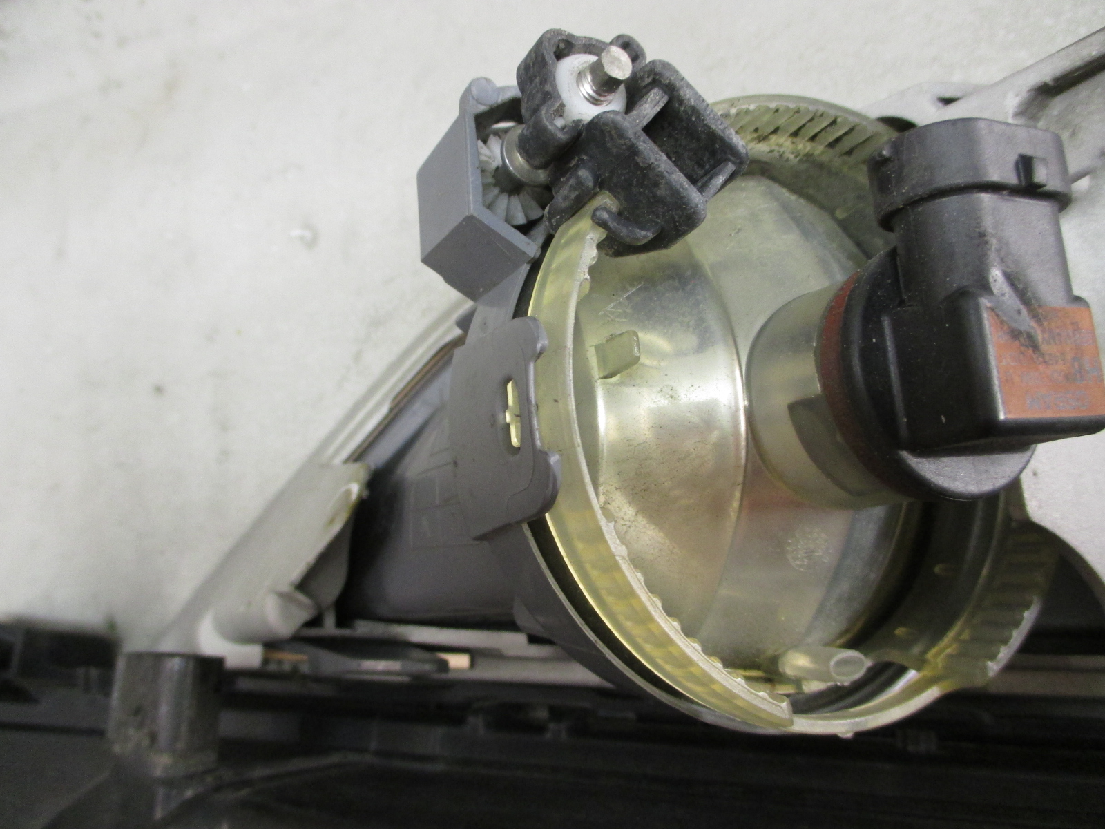

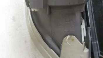

Ist bei meiner auch so. Das Plastikzahnrad ist ruckzuck glatt. Habe hier das Glück eine ausgebaute Stoßstange zu haben und sehe genau wie das geht.
