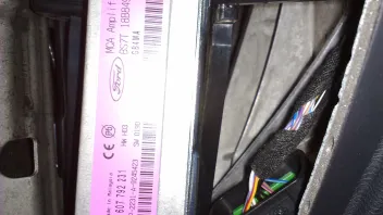

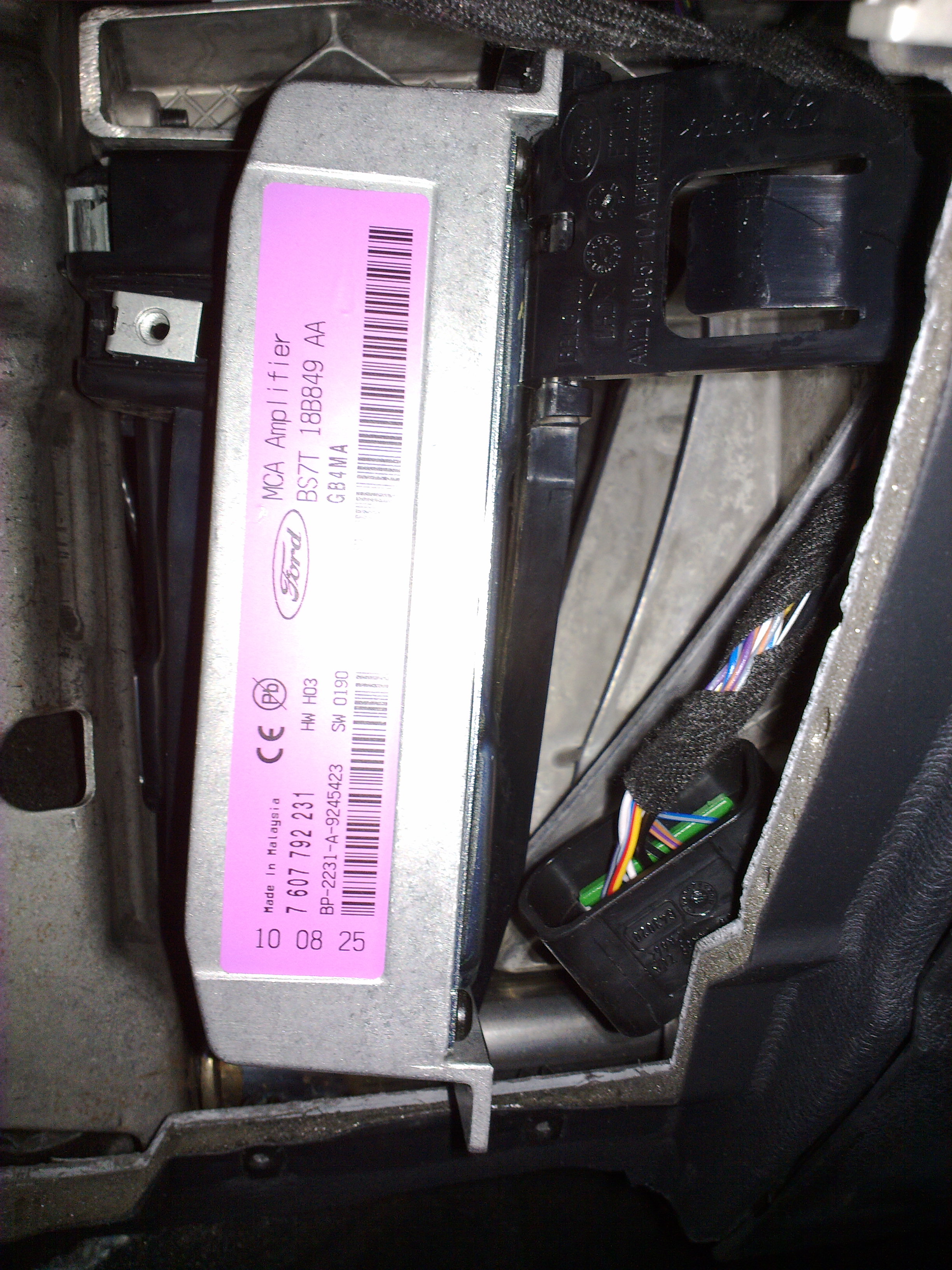

  • Auf der Platine des MCA Navigationssystems befindet sich sowohl eine Option für eine direkte Subwoofer-Ansteuerung (Leistungsstufe) als auch einen Center-Lautsprecher. Ich muss das nochmal ausmessen und überprüfen, aber beides geht dann an den Quadlock, Pin C1 und C7 für den Center und C2, C8 für den Subwoofer (C4 sogar ein Schirm dafür).
    https://mk4-wiki.denkdose.de/artikel/audio_…#kammer_c_weiss
  • dann muss ja noch ne Endstufe rein. Mit high/low gehts ja. So kann man die vorhandene nutzen
  • Na, weils doch um die Frage ging wie man ein MCA mit Premium Sound anschließt, weil es ja nicht diesen Zusatzstecker hat, wie das Sony.
