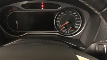

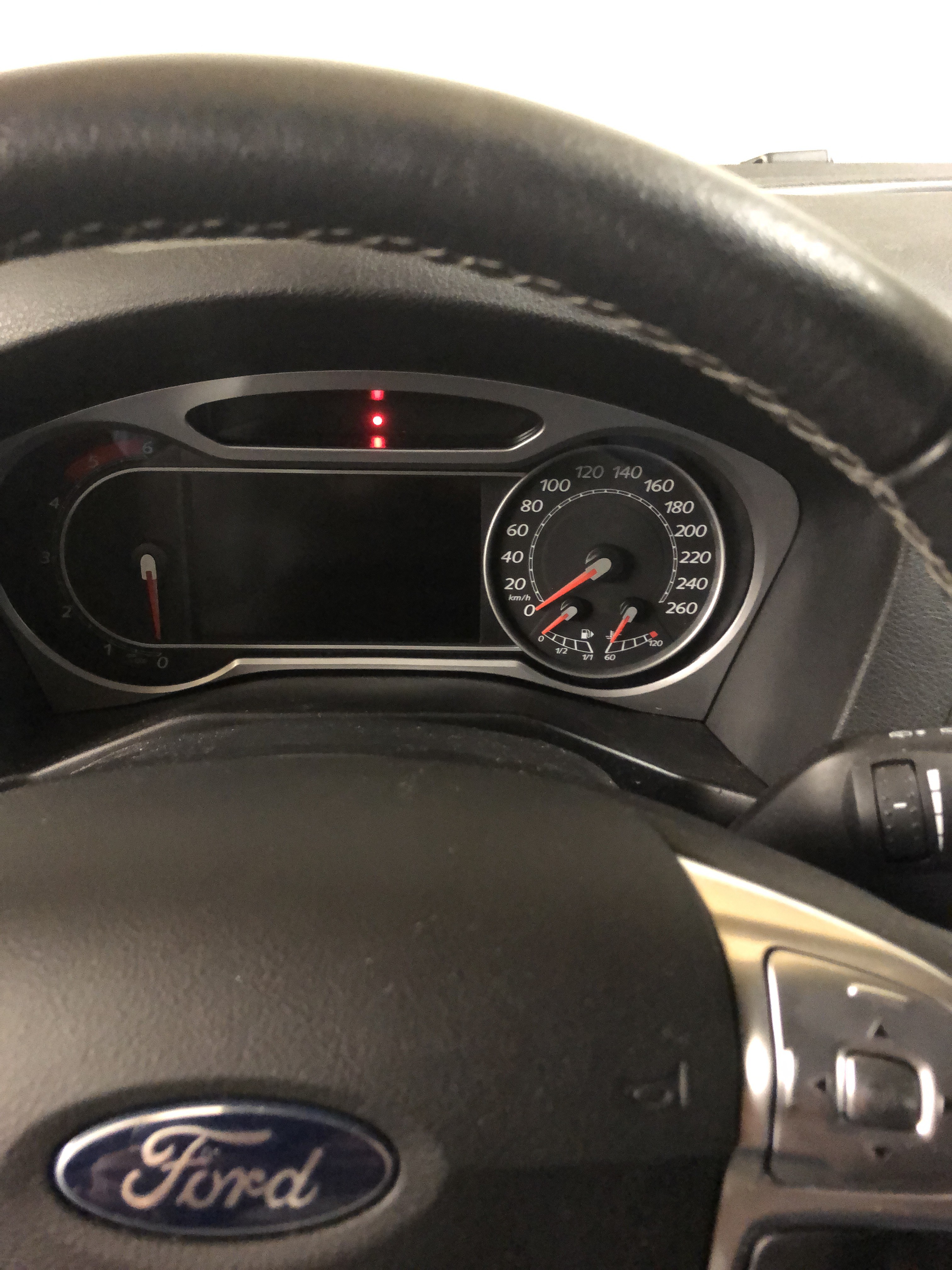

  • Hallo, ich habe eine Frage zu dieser Anzeige im kleinen oberen Display (drei rote Punkte ,siehe Bild). Erscheint immer nur kurz wenn man auf die Bremse tritt bevor man Startet.
    Für was ist die?
    Gruß Peter
  • es ist nur ein Punkt und eigentlich blinkt er wenn dir Alarmanlage scharf ist.
  • Du siehst nur ein Punkt :hmm: Spiegelung ! Stimmt
    Hab mal irgendwo ein Video gesehen da leuchtete dieser Punkt beim Regenerieren vom Partikelfilter .
  • Hast Recht,habs gerade Probiert,Blinkt beim Aktivieren der Alarmanlage .(Hatte ich noch nie benutzt)
    Aber das mit dem Regenerieren vom Filter habe ich trotzdem irgendwo gesehen ,ich suche es mal.
  • Ja genau,das war es.
    Danke.
