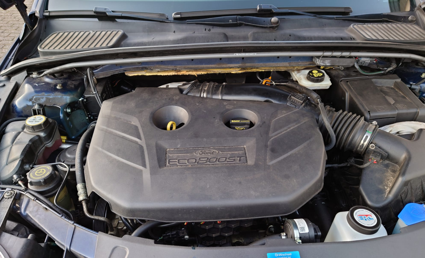

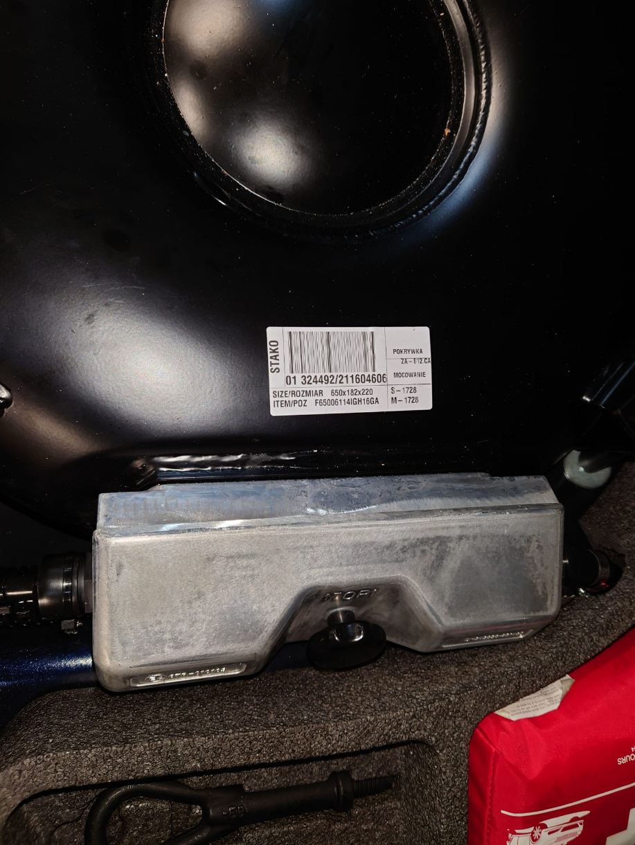

  • Einige KM mehr pro Jahr...
    Hab deshalb ein Prins VSI-3 Di Autogasanlage einbauen lassen.
    https://www.prinsautogas.com/de/nachrichten…aere-lpg-system
    Die "Bluedeo" Steht auf 91.000 km.

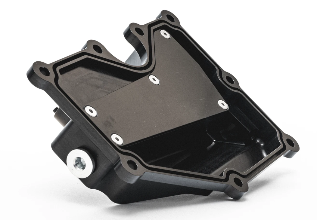

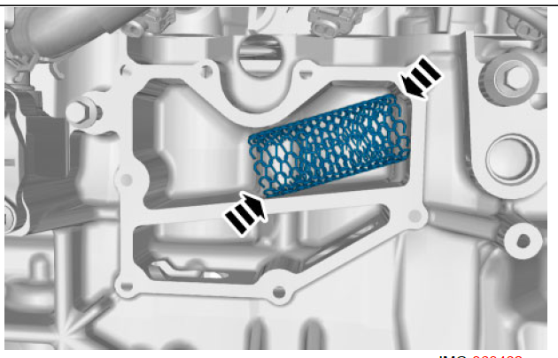

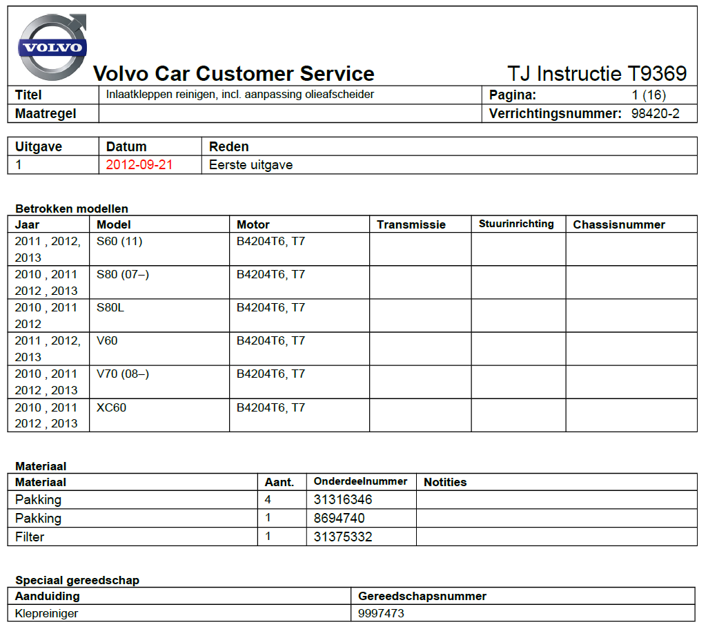

    Trotz "sportlicher" Fahrweise hat man beim einbau von die anlage gespurt das alle Einlassventilen schwer verkokt waren.
    Das war nicht unerwartet. Nicht um sonst hat Volvo für diese 2.0T ecoboost ein Modifikation für die Kurbelgehäuseentlüftung entwickelt.
    Zusammen mit ein vernünfige Mountune Labyrinth "Ölabscheider" denke ich das Problem ist behoben.
    https://www.mountunestore.com/products/breather-plate-rs
    Die Ventile sind mit Walnuss-schalen-Granulat gereinigt.

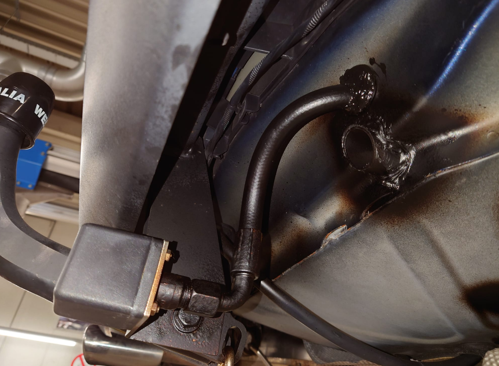

    Also... VSI3-DI. Stako F65006114 63 Liter 4-loch radmuldentank. Im praxis fast 50 liter netto. 450-500 km pro Füllung.
    Die LED Farben sollen noch umgestellt werden. (Ford-Rot kompatible, alles ist frei RGB wahlbar)
