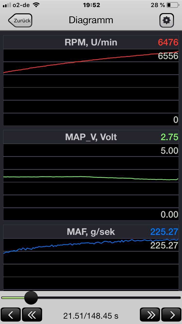

Luftmasse beim 2.5t
  • Hmkay, die modifizierte „Stage 2“ fährt sich eher wie eine „Stage 1+“.
    Der Ladedruck liegt jetzt im OB nur noch bei ca. 1 bar, statt vorher 1,2 bar.
    Dafür hat bei einer kurzen Testfahrt eben trotz des guten Wetters nix geruckelt.
    Weisst du wie hoch dein Ladedruck mit diesem Mapping liegt digdog?

  • Der Ladedruck liegt jetzt im OB nur noch bei ca. 1 bar
    Das kommt hin

  • Hi Paulemeister was hast du für ein Programm auf dein Handy bzw mit welcher Hardware liest du es aus ?
