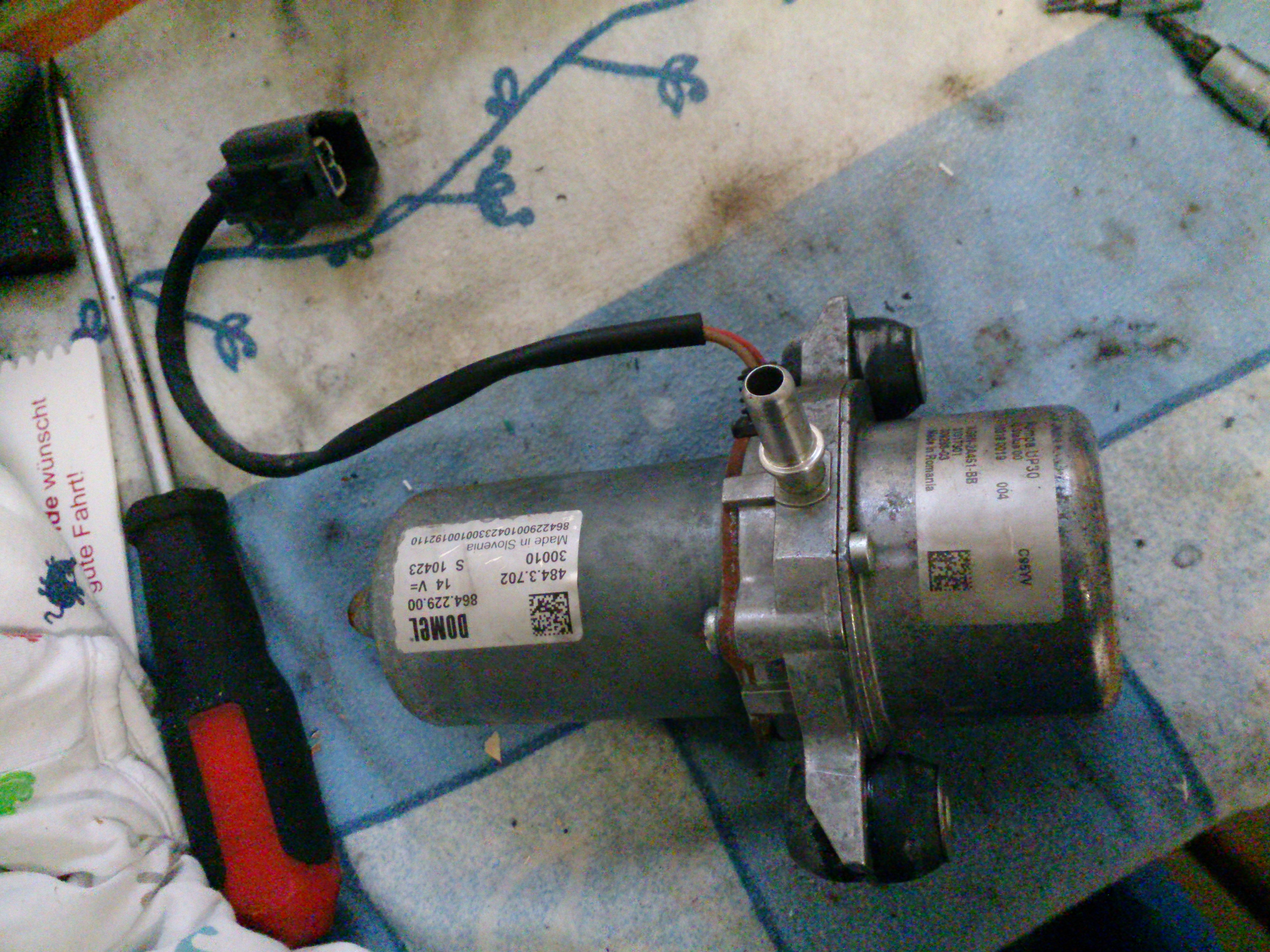

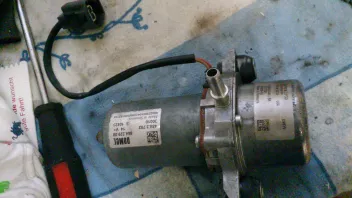

    Ich habe seit ein paar Tagen auch dieses pfeiffen von der Unterdruckpumpe und wollte diese nun auswechseln gegen eine neue.
    War beim FFH der meinte das Teil kostet so um die 400 teuros.
    Habe mal etwas gegoogelt und das gefunden wäre das die richtige,weil bei einen Shop steht passt beim anderen passt nicht:dash:
    Handelt sich im ein Mondeo mk4 2.0 scti ecoboost 203ps.
    hier mal der link: https://www.pkwteile.de/hella/7135227
    mfg

  • halt stop!!!! warum willst du due den tauschen? das pfeifen ist ganz normal! wenn das nicht aufhört und permanent vorhanden ist, dann ist in dem ventil, welches darüber sitzt, dir membrane gerissen! nicht die Pumpe ausbauen ( scheiß arbeit)
  • dein link ist ohne eine Teilenummer.
    Nein, gibt nur mit den Schläuchen. Kostet über 100 Euro. Müsste eigentlich irgendwo im Forum noch meine Beiträge dazu rumschwirren. Du kannst es vorsichtig aufmachen und reinschauen.

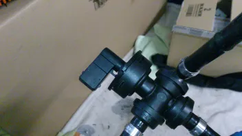

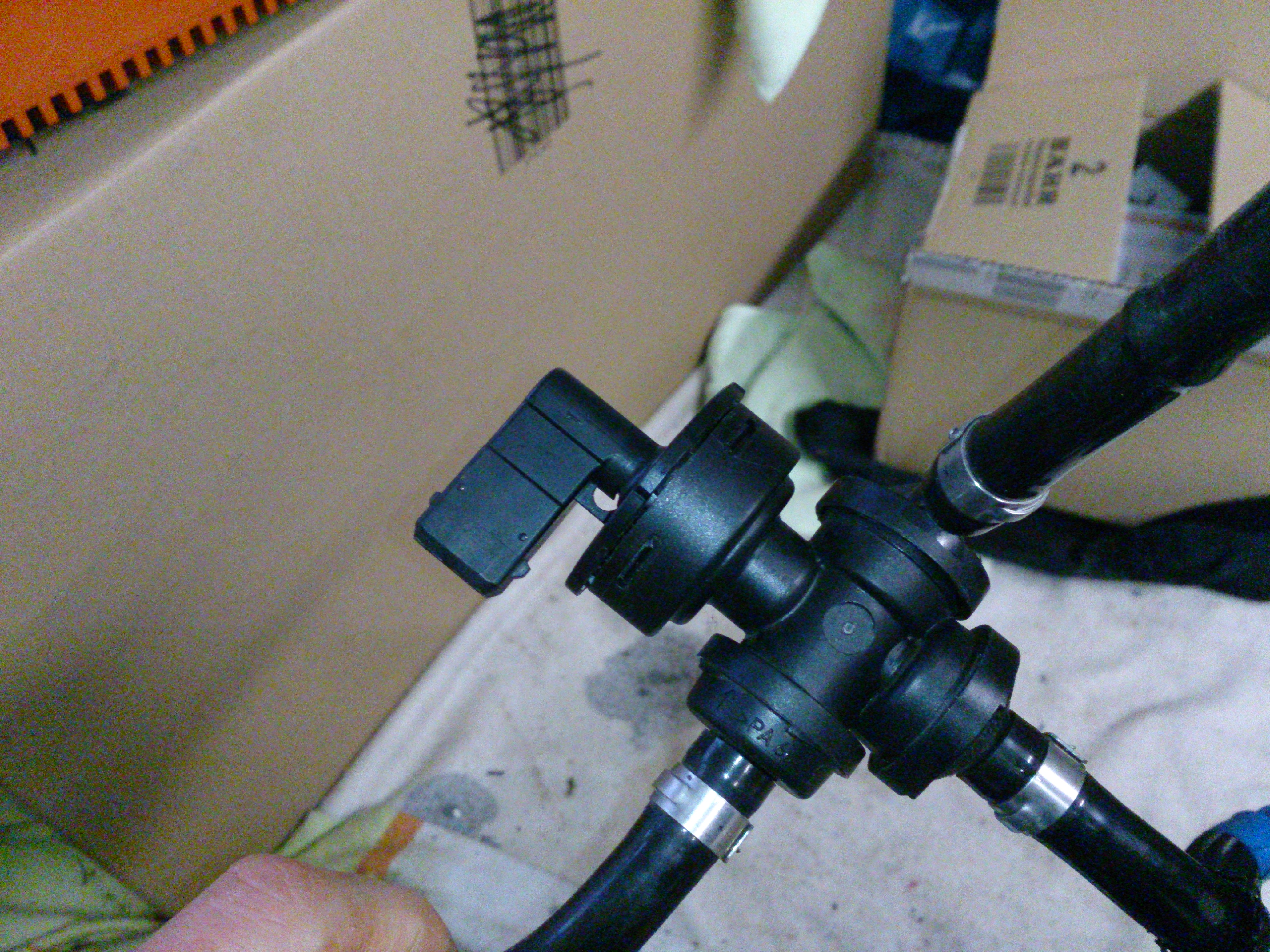

    Das Teil ist grade gekommen sieht wie das Orginale aus.
    Wenn ich die alten Schläuche abmache,wie sind die denn verbunden nur gesteckt oder haben die ne klemme oder sowas will ja nix abbrechen oder kaputt machen.
    mfg
  • Was haste den bekommen? Nur das Teil oder incl. Schläuche? An den Schläuchen sind Anschlüsse dran.
    Mondeo 1993 CLX 16V 90PS
  • moin
    ist alles komplett also ventil dingens und 3 schläuche sind dran.
    also so wie das alte jetzt noch verbaut ist sieht das neue aus.
    nur wie gehen die alten schläuche ab.
    der schlauch zum motor hat ja so eien roten ring zb.
    mfg

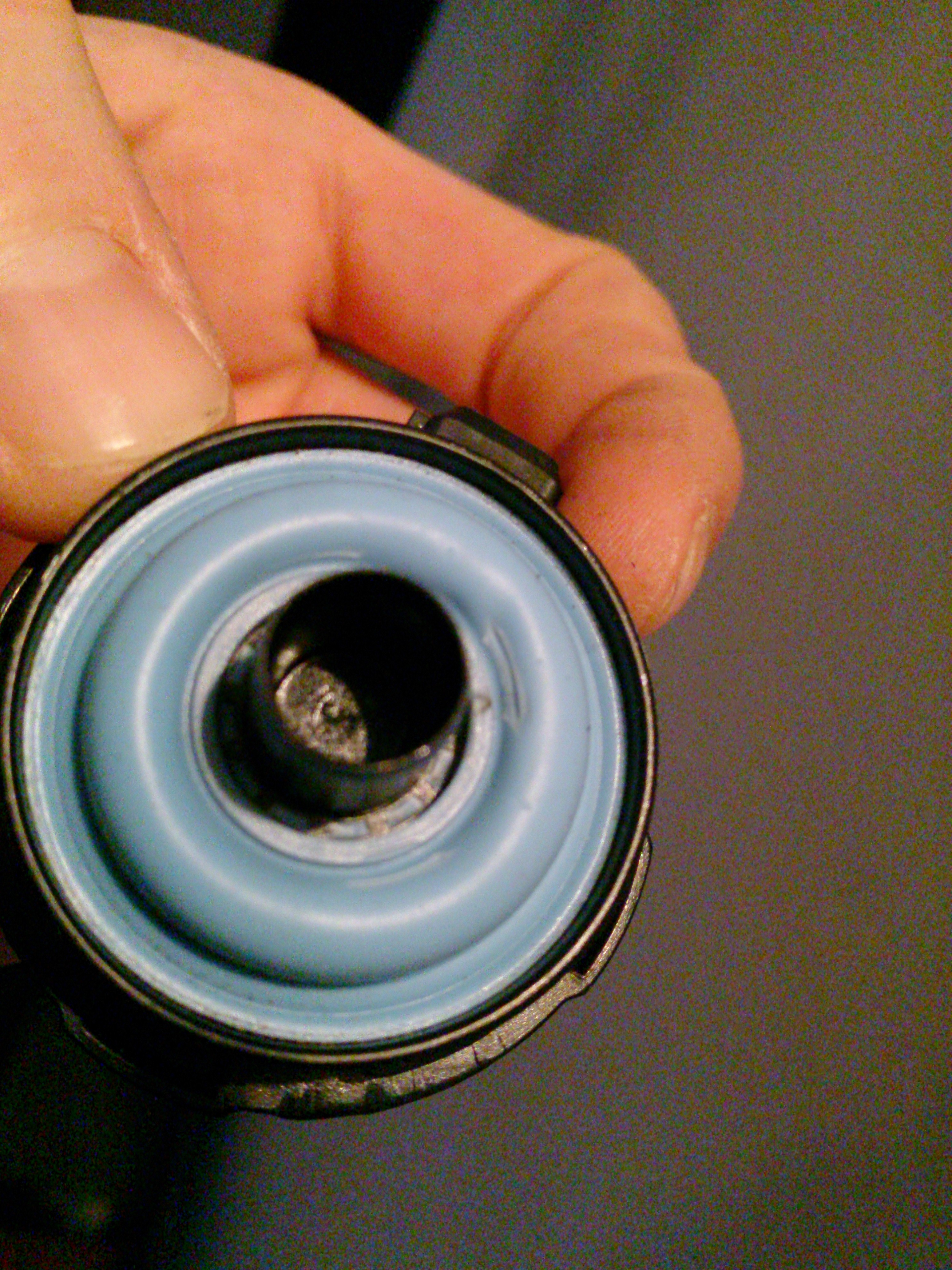

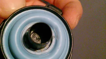

  • so alles gewechselt,war halb so wild alles klickverbinder.
    pfeiffen ist weg;) hört sich wieder wie die orginale ford nähmaschine an.
    altes ventil geöffnet und tada 2 risse drin.
    danke für eure hilfe und tips
    mfg
