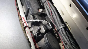

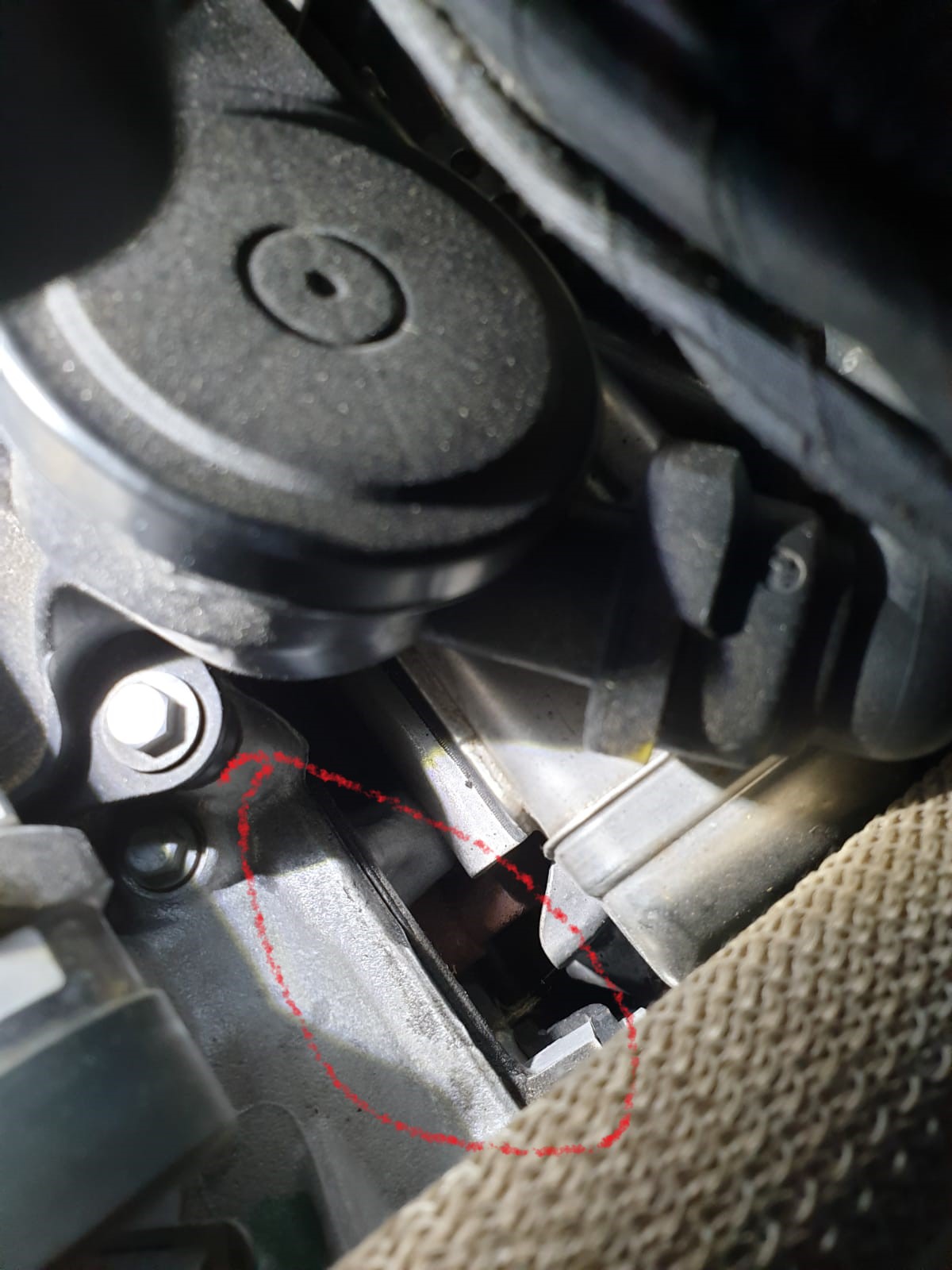

    Mein 2.2 TDCI 200 PS mit 130 000 km, verliert (in fahrrichtung) links hinten am Motor Öl.
    Meine Vermutung wäre die Ventildeckeldichtung..
    Was ist der schwarze "Kasten" auf dem Bild, bei der Verbindung zum Motor ist dieser auch leicht undicht.
    Wie schauts da finanziell aus, wenn ich das von der Werkstatt machen lasse?
    Oder hat hier wer eine Anleitung dafür..
    Danke schon einmal.

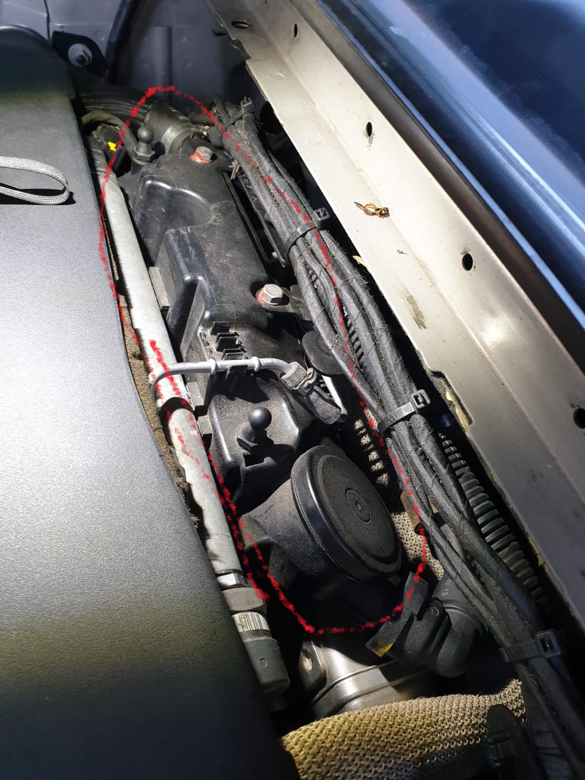

    Jetzt muss ich nur noch wissen, was das für ein Teil am Motor oben drauf ist.

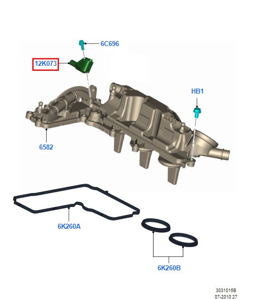

  • joar geht so ... die Dichtungen ist ein Satz ...
    das Railrohr ist nur bissl im Weg und muss weg bisschen demzufolge müssten die Ltg. der Injektoren lose sein etc. pp.. dann kommt man ganz gut ran eigentlich
    siehe Bild man braucht
    1x 1 538 496
    2x 1 538 497
    ja und Railrohr halt wegen den Schrauben darunter.
