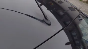

Habe jetzt im Netz einfach einen neuen Fuss https://www.autodoc.de/bsg/10812943 bestellt und montiert, war in 10 Minuten erledigt, nichts mit anderen Kabel.

Naja es wurde ja steif und fest behauptet, dass es keinen passenden Fuss mehr zu kaufen gibt und das ich auf jeden Fall ein neues Kabel legen muss. (Beitrag 61)
Diese Aussage war einfach falsch. Das ich so eine Fuss auch für 5,65€ bekomme, ist mir klar, wollte nicht den Billigsten un der Original kostet auch mehr. Außerdem war der bei autodoc incl. Versand , also ist der Unterschied nicht ganz so groß. Und es geht auch nicht um den Preis.
Das ich das Teil nur für´s Rado brauche bzw. kein Navi habe , hatte ich auch erwähnt, deshalb habe ich mich über manche Aussagen halt gewundert.
Aber ich habe jetzt ja wieder einen Fuss, auch wenn ich dabei die Inneleuchte gekillt habe
Glaub es ruhig, es gibt den alten Fuß nicht mehr zu kaufen. Der neue Fuß passt schon aber er wird anders befestigt und dafür brauchst du das andere Kabel.
Die war nicht falsch. da hat der Robert schon recht mit dem was er schreibt. Er schrieb ja dass es den alten Fuß, also quasi so einen wie er original damals von Ford verbaut wurde nicht mehr gibt, nicht dass es keinen passenden mehr gibt.. Genauso ist es auch. Und zu dem gehört (normalerweise) auch ein anderes Kabel. Alles andere sind Bastellösungen. Auch wenn sie funktionieren.
Der alte orginale Fuss schaut aber auch nicht so aus wie auf dem alten Bild. Der Original Fuss ist nur gerößer als der aus dem Zubehör.
Und das Entscheidene ist ja das alles funktioniert ohne eine neues Kabel zu legen.
