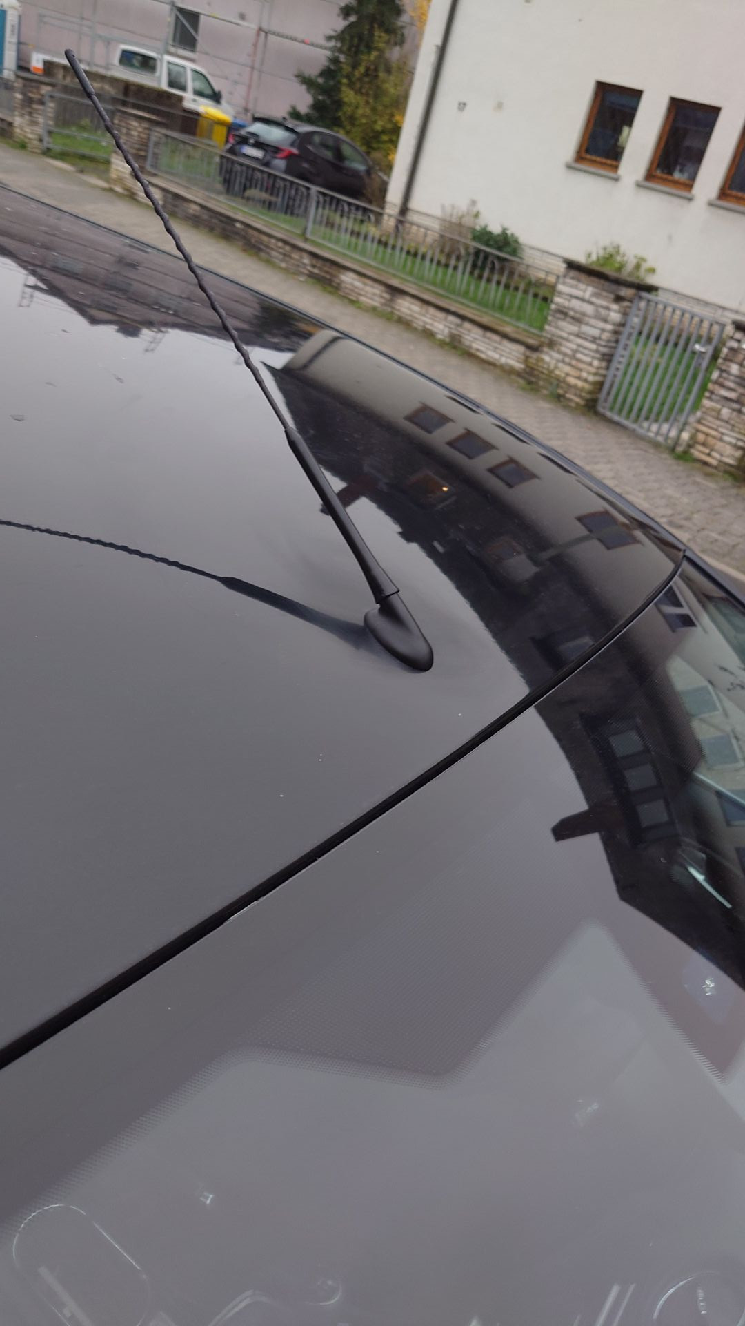

    Moin Leute, schönes Forum mit guten Infos. Nur Lessen bring t nix wenn man selber nix dazu beiträgt. Also: Mondeo 2,0 TDCI Bj. 2009 Titanium mit guter Ausstattung, Blaupunkt EX (touch navi)
    und 18700Km für kleines Geld und einigen Baustellen ( Antenne, Kupplung, Zahnriemen ) zum eigenen Gebrauch gekauft.
    Ich werde hier von den Reparaturen ( habe 25 Jahre bis 1998 bei Ford gearbeitet ) in loser Reihenfolge berichten.
    Heute Antenne:
    Antennfuß defekt ist ein bekanntes Thema und ich wollte eine vernünftige Lösung mit komplett neuer Antenne.

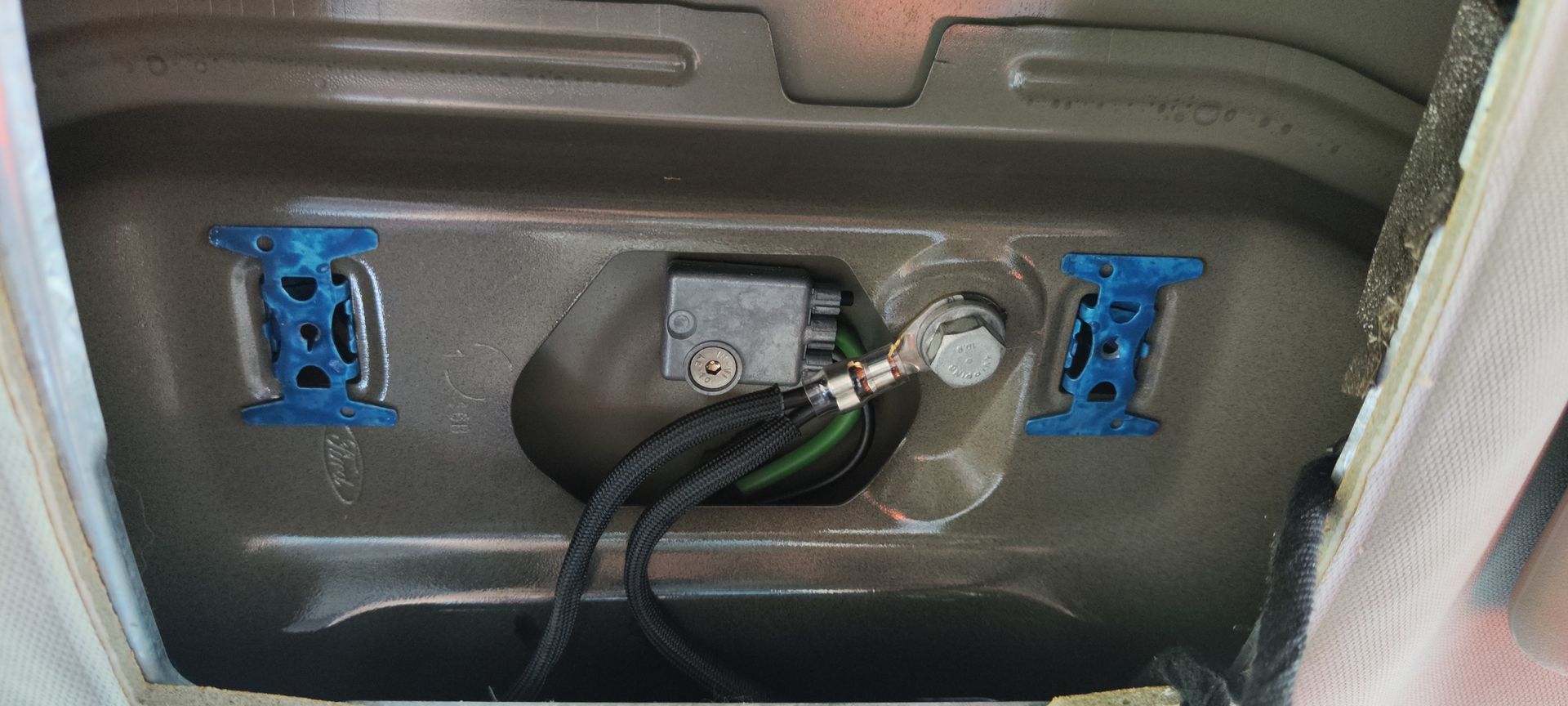

    Los geht’s: Innenleuchte ausbauen, dazu durchsichtige Blende abnehmen, das Gehäuse vorn mit kleinem Schraubenzieher ausklipsen und dann am hintern teil die Metallklammer eindrücken und die ausgebaute Leuchte hängen lassen. Dann sieht man ein Massekabel mit 8er Schraube am Dach befestigt, das muss auch ab. Torxschraube aus dem alten Antennenfuß herausdrehen, altes Anschlussteil der Antenne mit Schaumstoff umwickeln, mit Isoband oder Kabelbinder befestigen und im Dach verschwinden lassen. Das vordere alte Antennenloch auf 15mm auf fräsen und mit Grundierung und Rostschutzfarbe behandeln, und das zweite kleine Loch mit Klebeband zukleben ( so klein wie möglich ). Nun die Sonnenblende Fahrerseite und den Halter abbauen 3 x Torx.

    Dazu zuerst die große Mutter und den O- Ring abnehmen, den 4-Kant der unterhalb des Gewindes zu sehen ist mit einer Feile oder einer kleinen Flex die Kanten entfernen, sonst geht das Gewinde nicht tief genug in das neue Loch und der Fuß zieht nicht genug an. Die drei Kabel in regemäßigen Abständen mit Isoband umwickeln, ACHTUNG: die Kabel müssen durch die Mutter geführt werden und NICHT an der Seite unter der Mutter im Schlitz. Deswegen muss der Fraka- Stecker zerlegt werden, geht ganz einfach: gelber Clip raus und die Hülle ausklipsen. Nun passen die Stecker und das rote Kabel durch die Mutter. Den O- Ring wieder auf das Gewinde und das neue Antennenkabel durch das neue Loch im Dach einziehen. Ich habe Silikon um das Gewinde am Antennenfuß zur Sicherheit aufgetragen. Jetzt die Mutter durch die Kabel fädeln und die Mutter vorsichtig am Gewinde von innen ansetzen, geht ein bisschen tricky , aber geht. Anziehen geht am besten mit einer kleinen Wasserpumpenzange. 2 x Torx Schraube, oben aus der Dachkonsole herausdrehen. Nun die neuen Kabel vorn aus dem Dachhimmel herausführen, links unter dem Himmel entlang zur A- Säule,

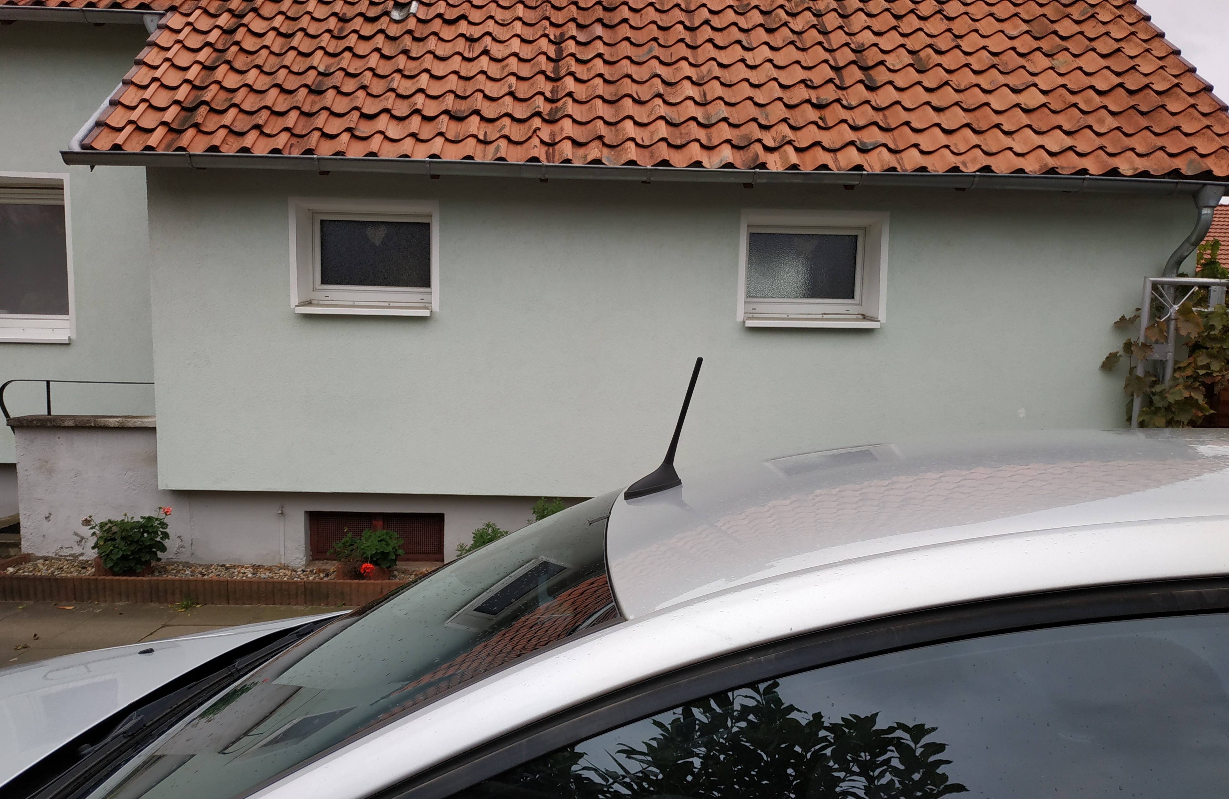

    Versteh das aber bitte nicht falsch wenn ich das so sage aber zum Beispiel die verlinkte Antenne die hat doch einen ganz anderen Neigungswinkel als die originale. Dass muss doch na sagen wir mal bescheiden aussehen da diese ja vermutlich viel zu steil steht. Könntest du mal ein Foto davon posten dass man sich vom Gegenteil überzeugen kann? Und der Anschluß der Antenne, du sagst du hast diesen am PIN 16 "Zündungsplus, braun-rotes Kabel" am Quadlockstecker des Navis hergestellt. Der ist aber normalerweise gar nicht belegt da der Mondeo kein Zündungsplus an diesem Stecker anliegen hat.
    Ein braun-rotes Kabel gibt es zwar aber das ist an PIN 15 an besagtem Stecker und da liegt Dauerplus drauf. Das hieße also die Antenne hängt am Dauerplus. Davon würde ich aber abraten das so anzuschließen da der Verstärker der Antenne ja so ständig unter Spannung steht. Ob das so gut ist? Ich bezweifle es. Und das Antennenloch erweitern na ich weiß nicht, aber hätte es nicht eine originale Antenne getan die genau passt und dazu eine GPS-Maus?
    Also wie gesagt nichts für ungut. Ist nicht böse gemeint.

  • Danke für die sicherlich gut gemeinten Anregungen und Verbesserungsvorschläge. Das mit dem Stromanschluss stimmt und ich habe es geändert (ich lerne gern dazu) danke für den Hinweis. Ich habe den Zigarettenanzünder angezapft und die Spannung bleibt nach dem ausschalten der Zündung noch ca. 15 Minuten an, (habe ich getestet). Der Neigungswinkel der Antenne ist natürlich Geschmackssache, ich finde ihn ok. Es sollte nur eine Anregung sein und jeder muss natürlich für sich entscheiden was man macht. Für konstruktive Kritik, Hinweise, und Verbesserungen bin ich immer zu haben. Ich hatte eigentlich vor den anstehenden Kupplungswechsel mit Zweimassenschwungrad und den Zahnriemenwechsel hier als bebilderte Anleitung zu veröffentlichen, aber ich schaue erst mal ob es das hier schon gibt, und ob überhaupt Interesse besteht.

  • Also die Antenne , in dem Winkel wäre jetzt nicht so meins :pleasantry:
