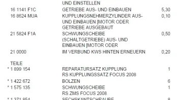

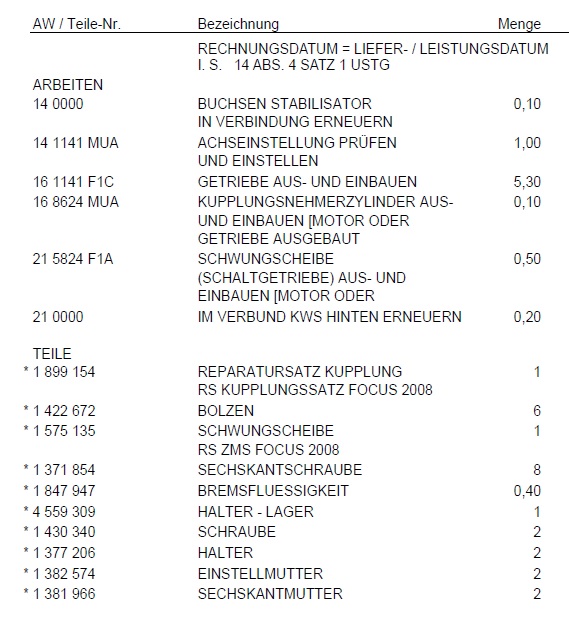

Nun zum Thema Kupplung: Spielt bei der Bestellung des Kupplungsatzes der Motorkennbuchstabe oder der Hersteller der aktuell verbauten Kupplung eine Rolle? Hab da bei einem Nachrüstsatz gelesen, das der ausdrücklich nur passt, wenn vorher ein bestimmter Hersteller verbaut war. Zudem wurden in anderen Beiträgen hier im Forum immer wieder die Wellendichtringe der Antriebswelle angesprochen, die am besten direkt erneuert werden sollten. Zudem hab ich hier auch noch was von einem Antriebswellenhalter gelesen, der mitgetauscht werden soll und noch ein motorseitiger Dichtring. Worum genau handelt es sich bei den letzten beiden Teilen? Vielen Dank schon mal im Voraus. ![]()
