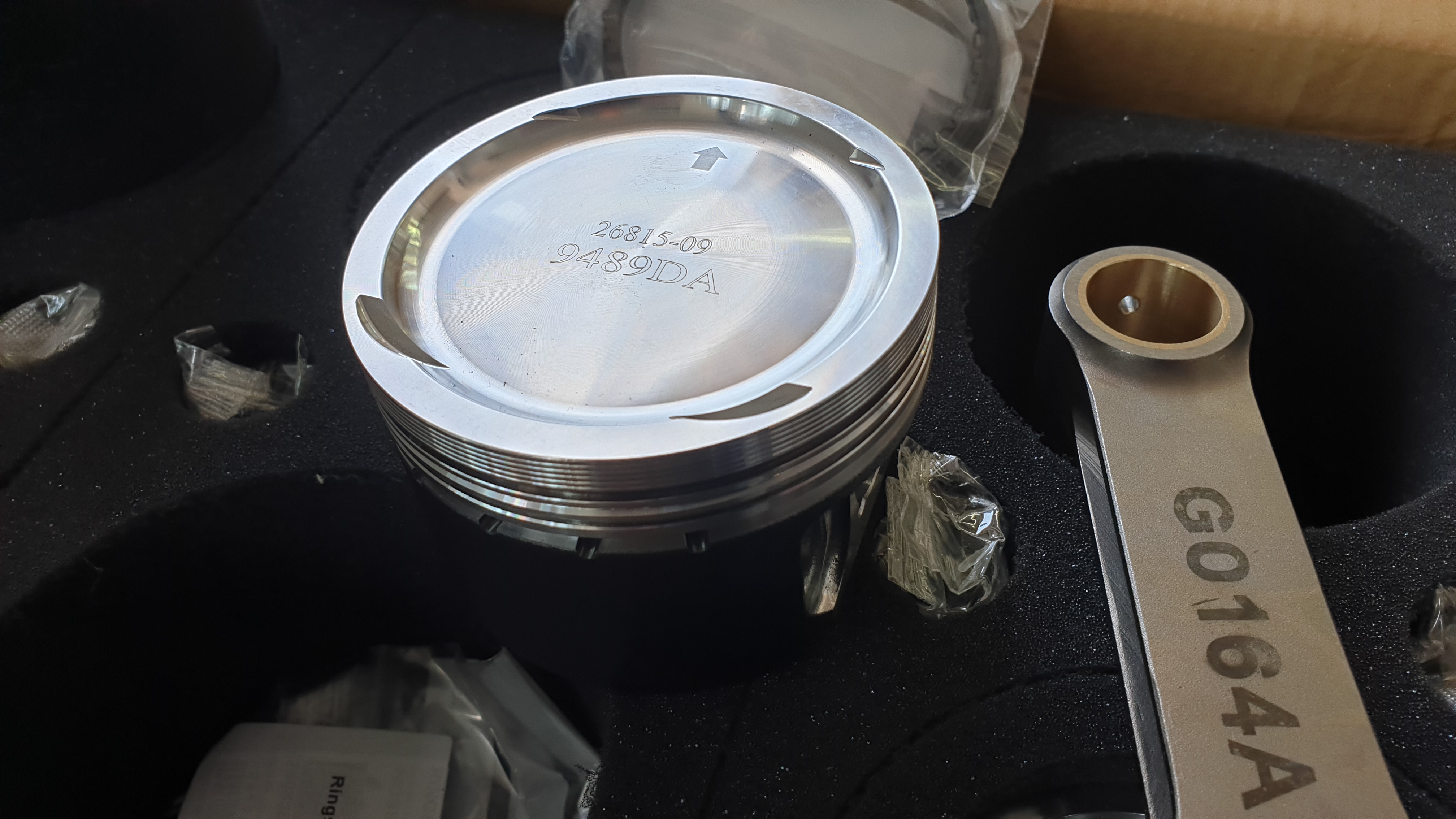

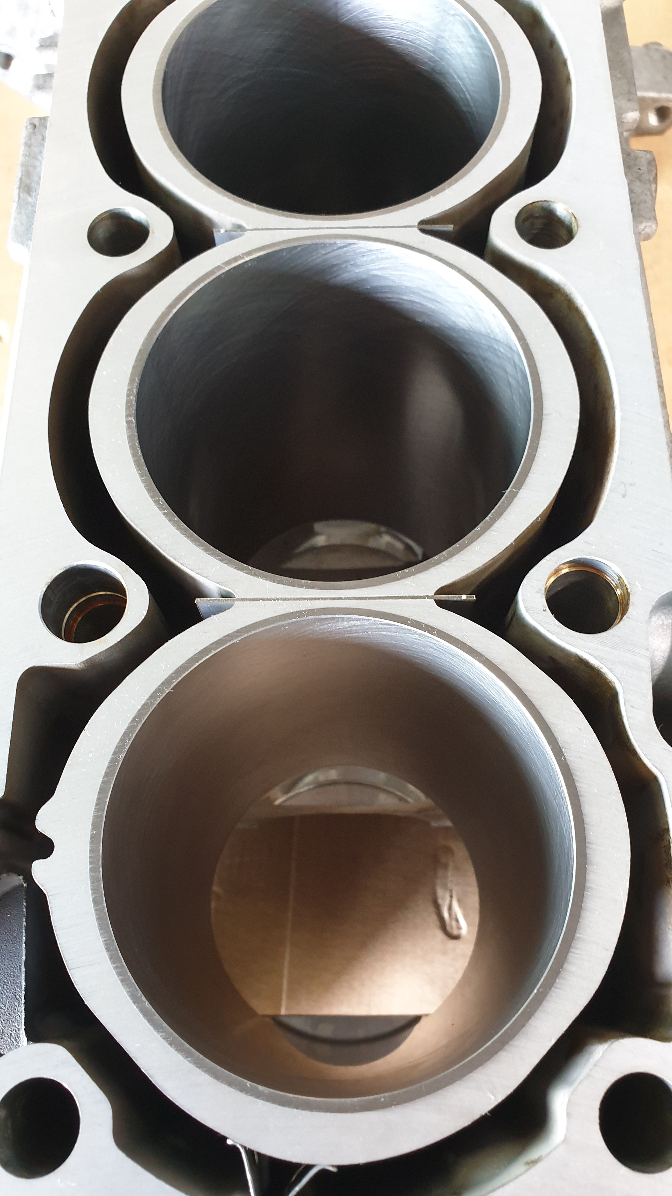

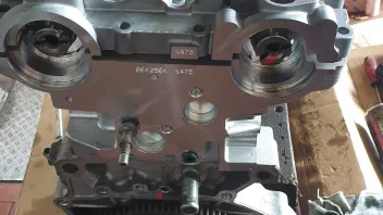

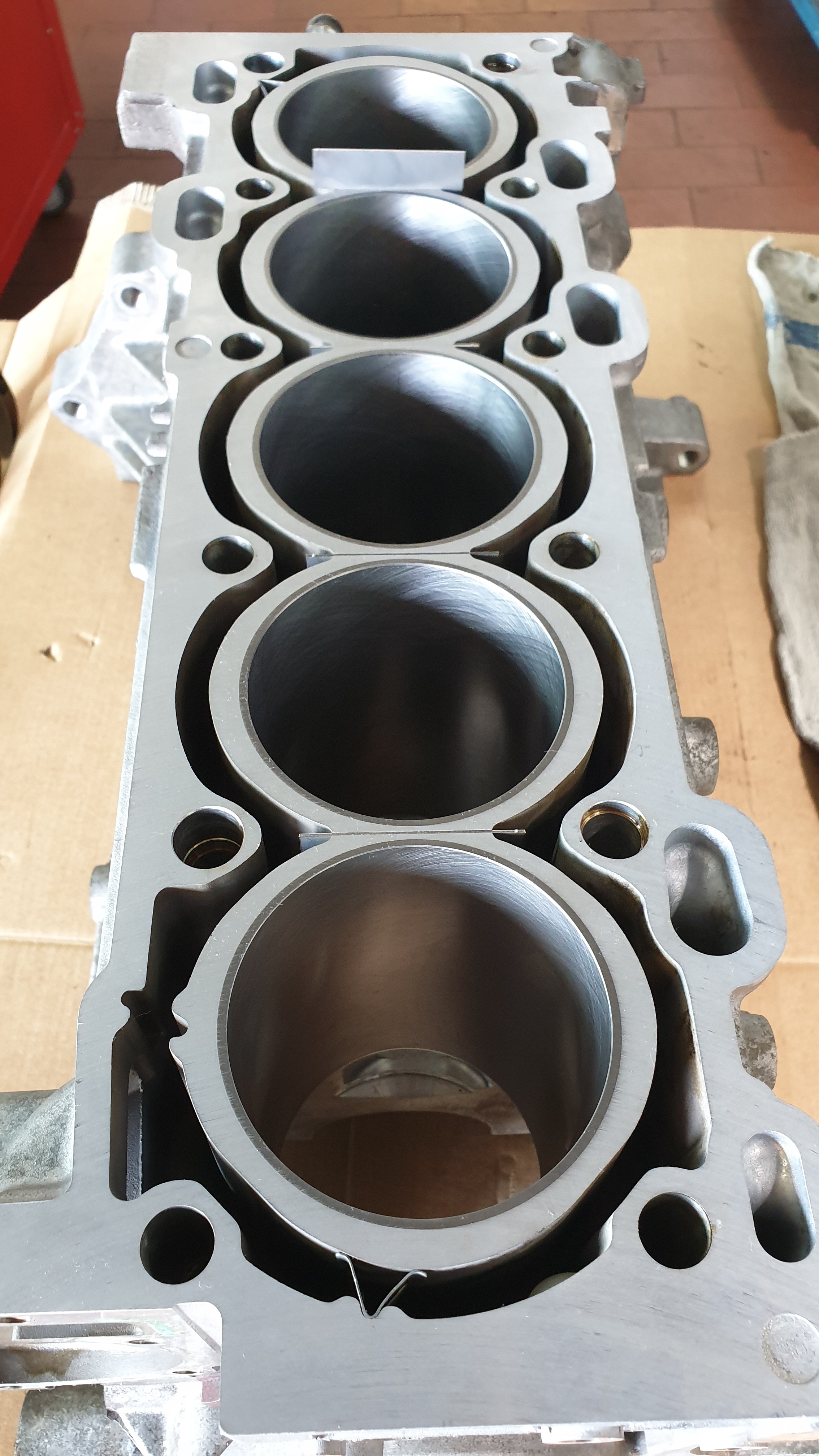

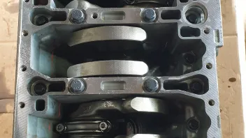

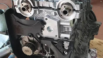

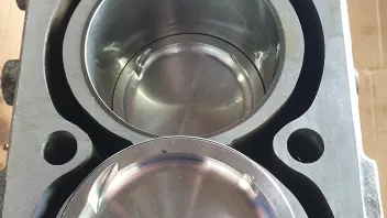

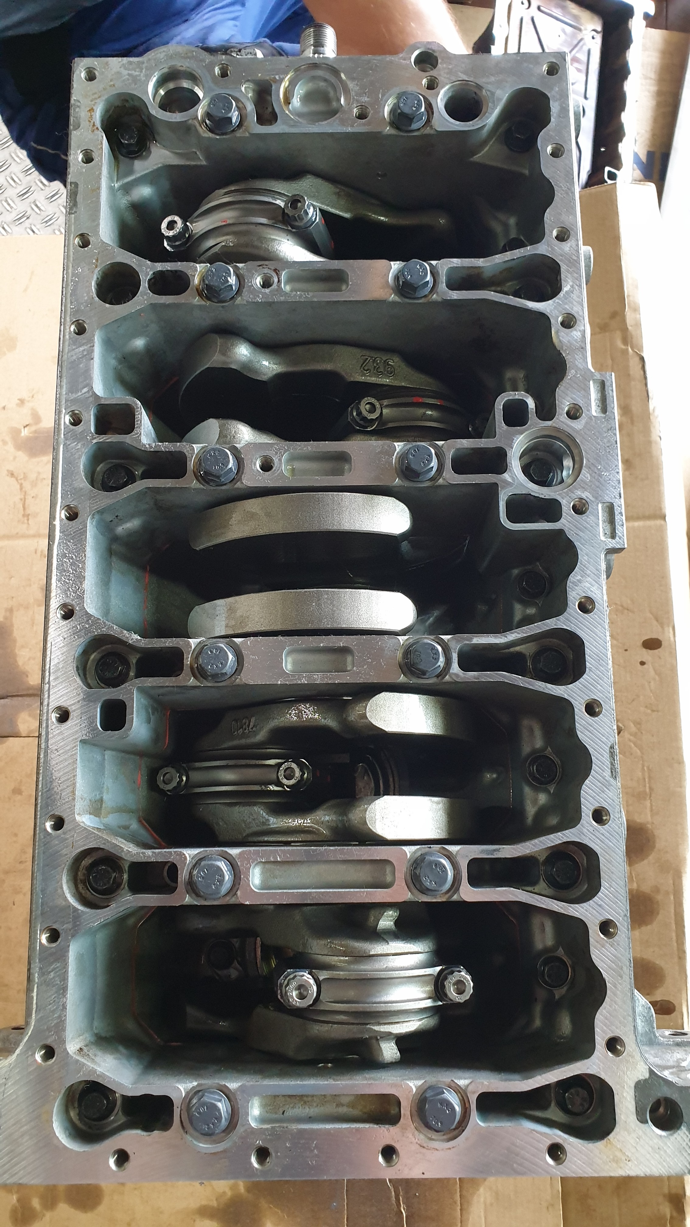

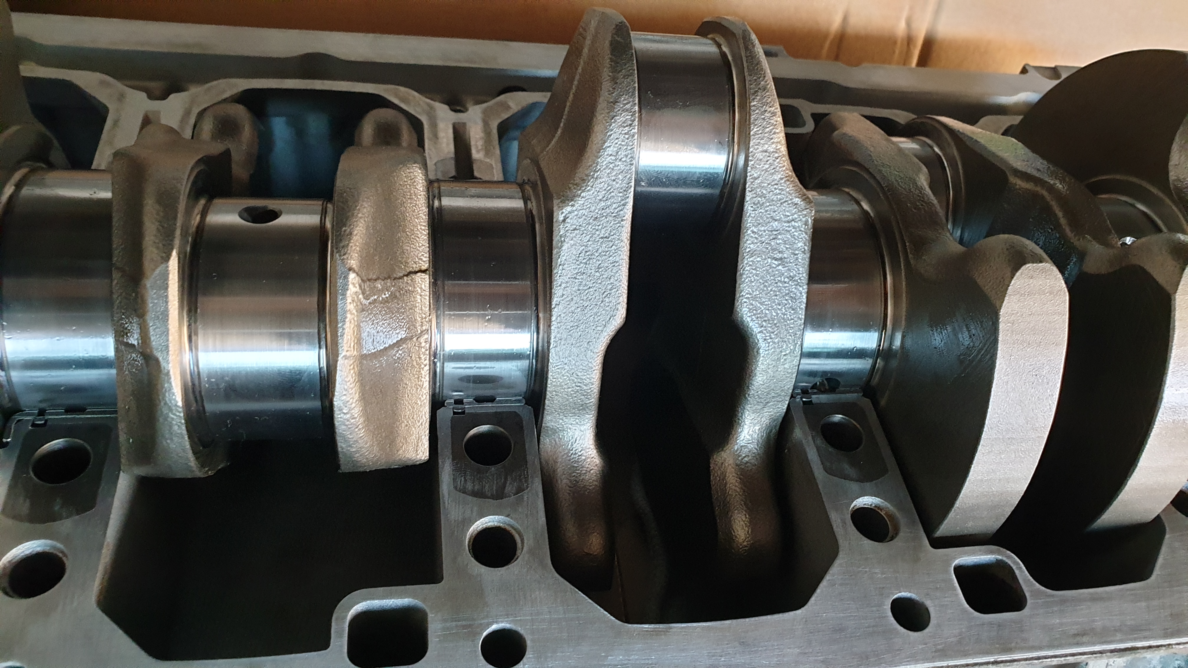

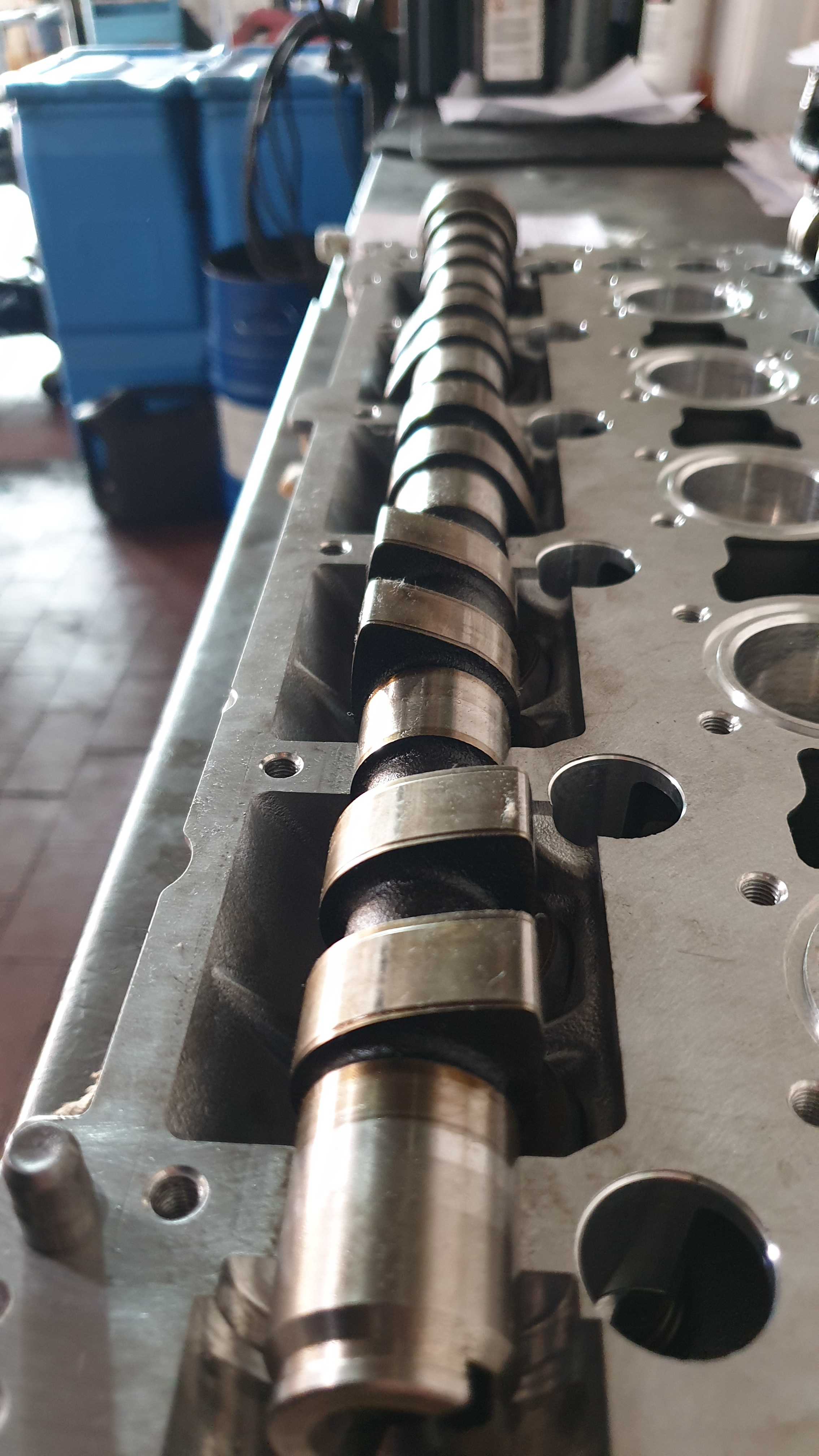

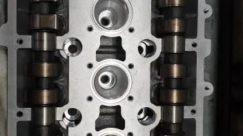

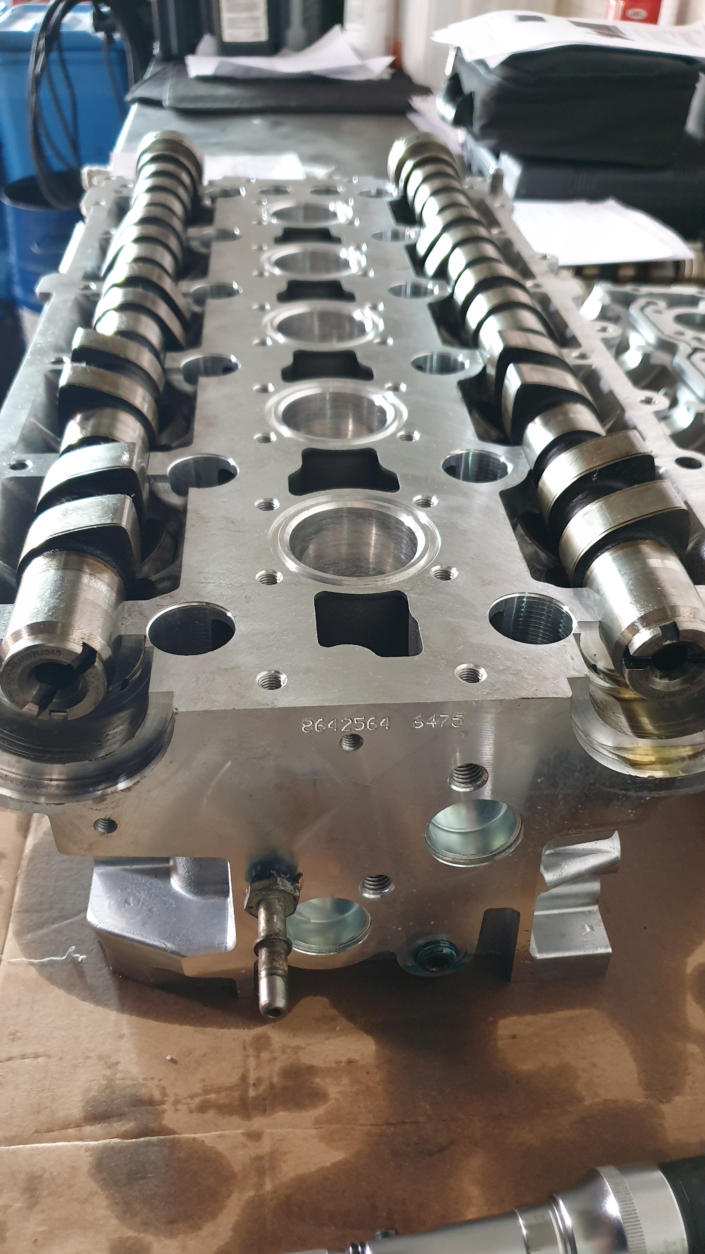

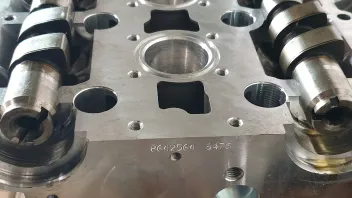

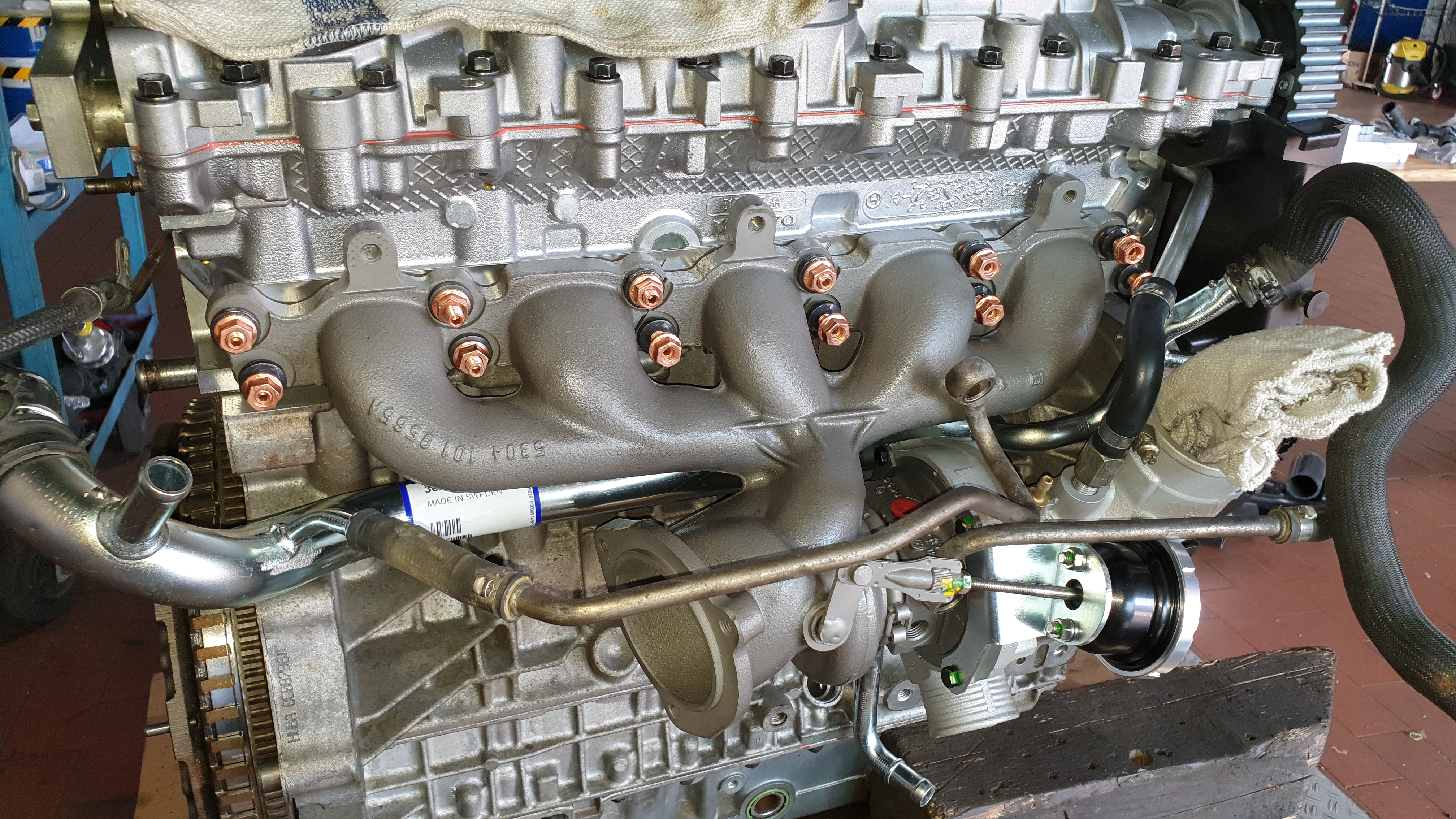

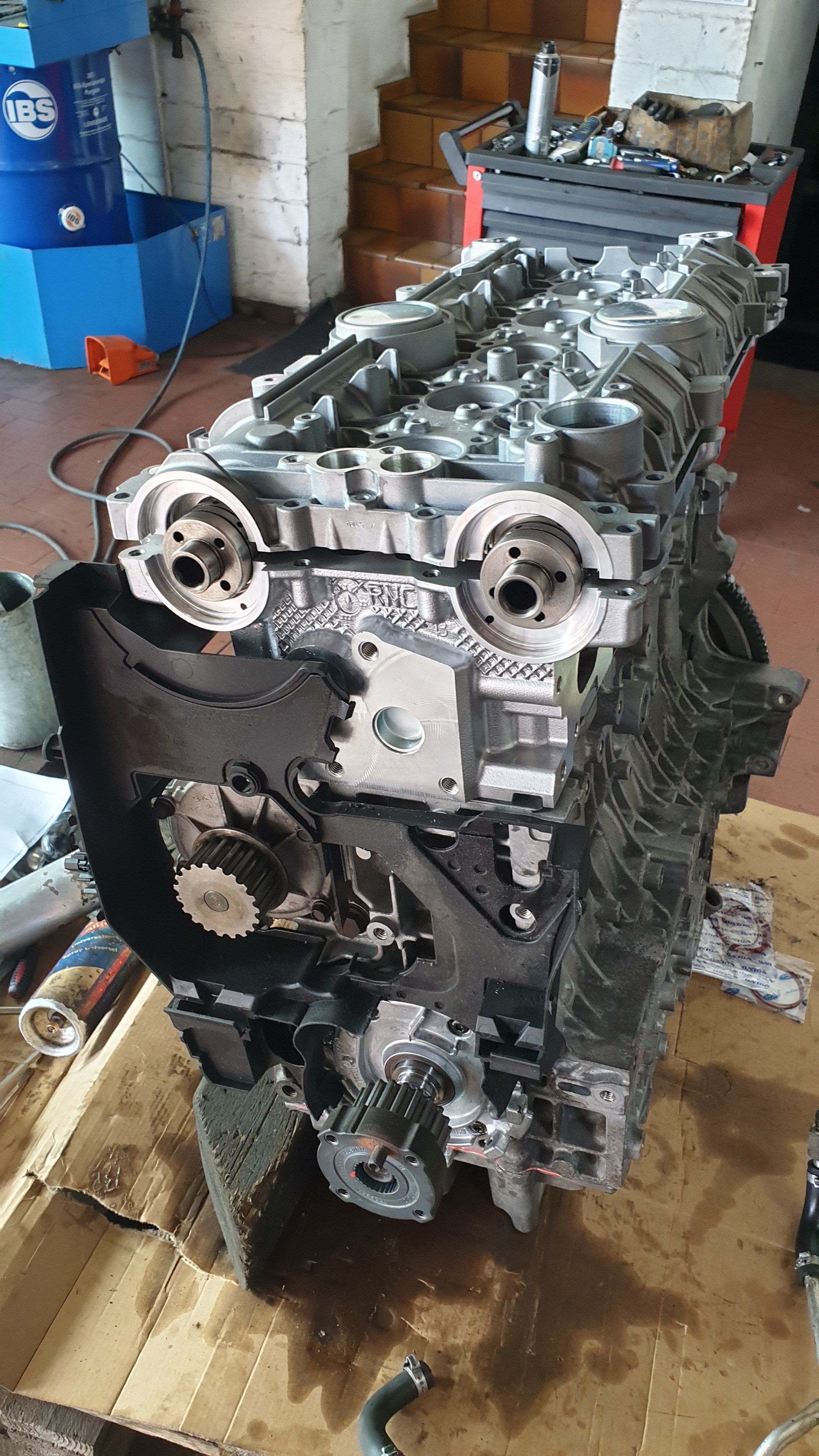

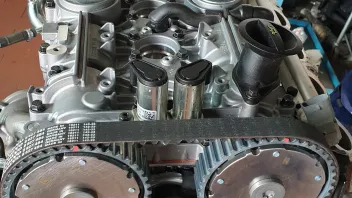

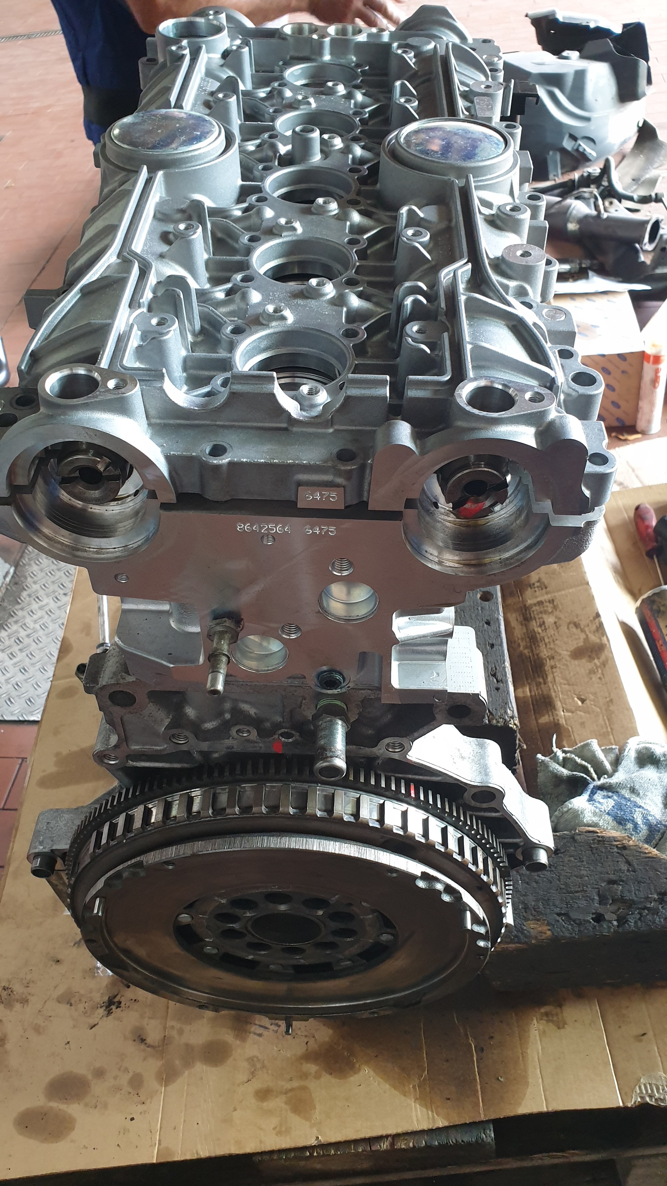

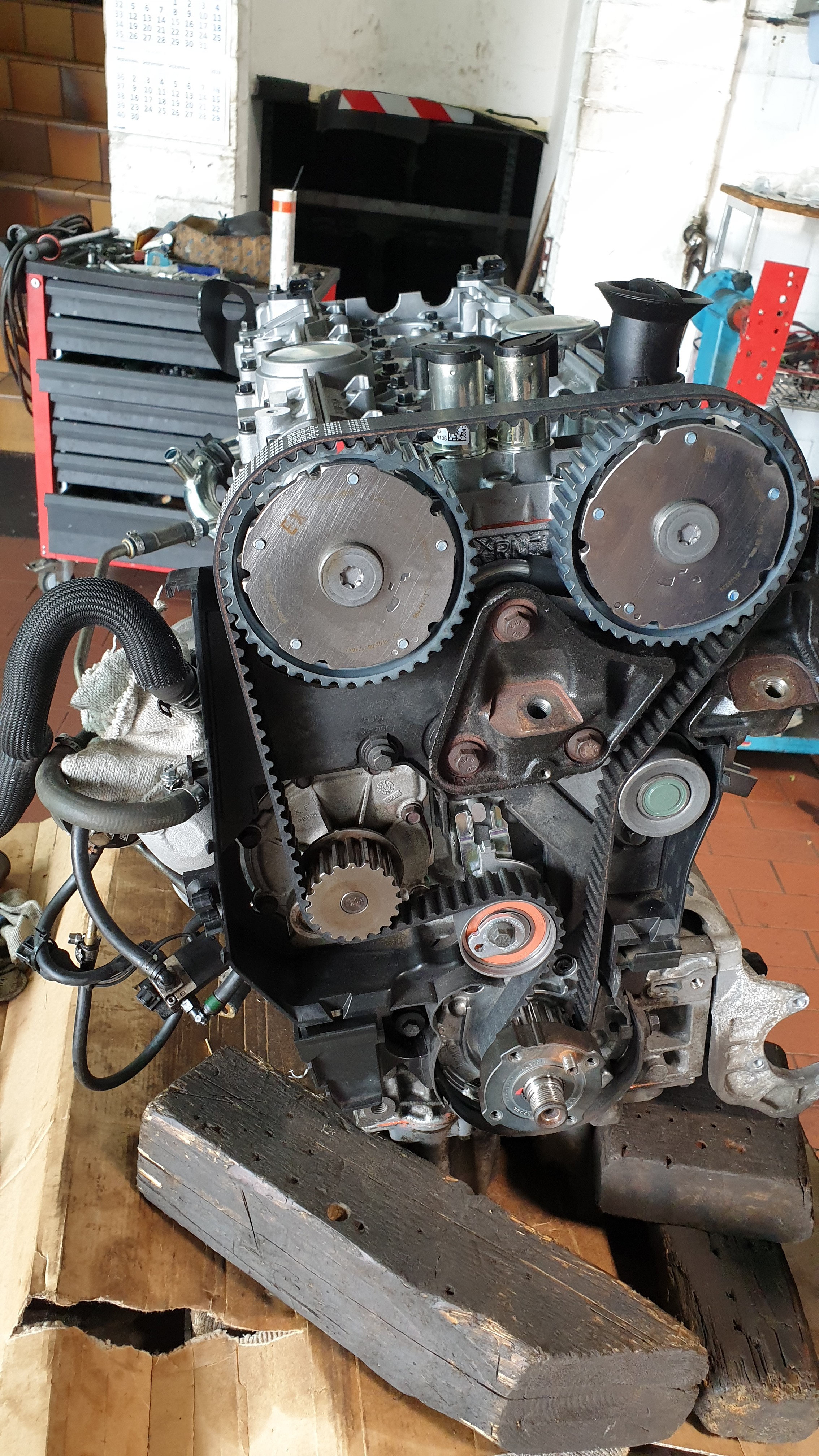

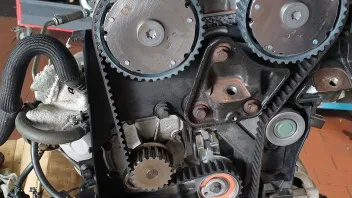

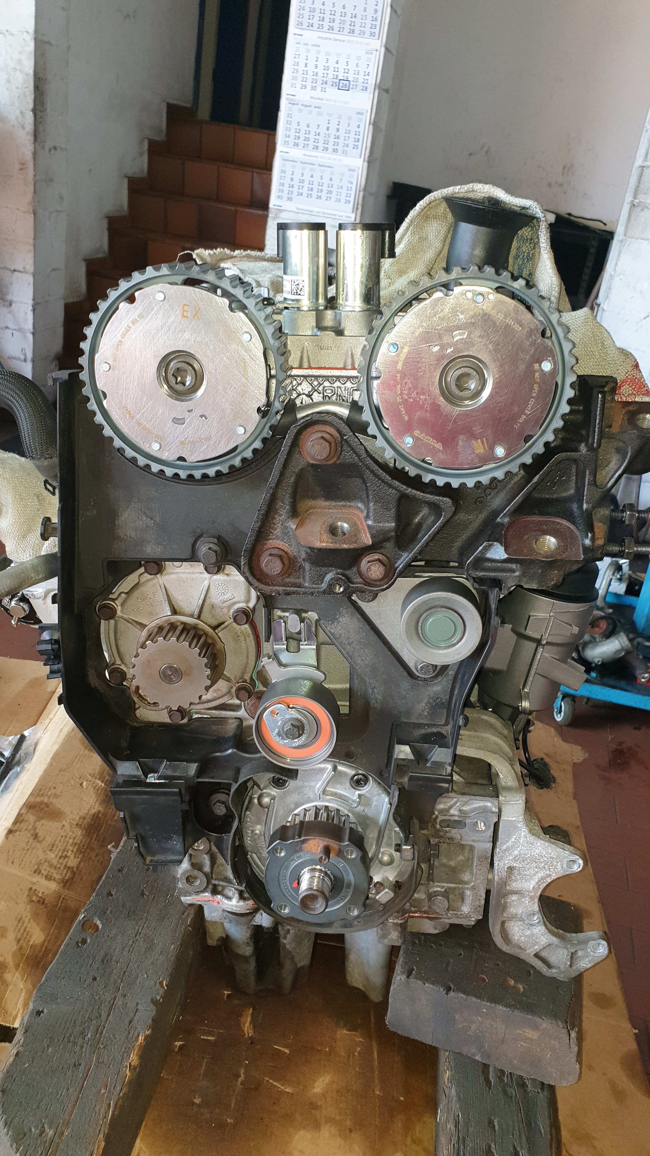

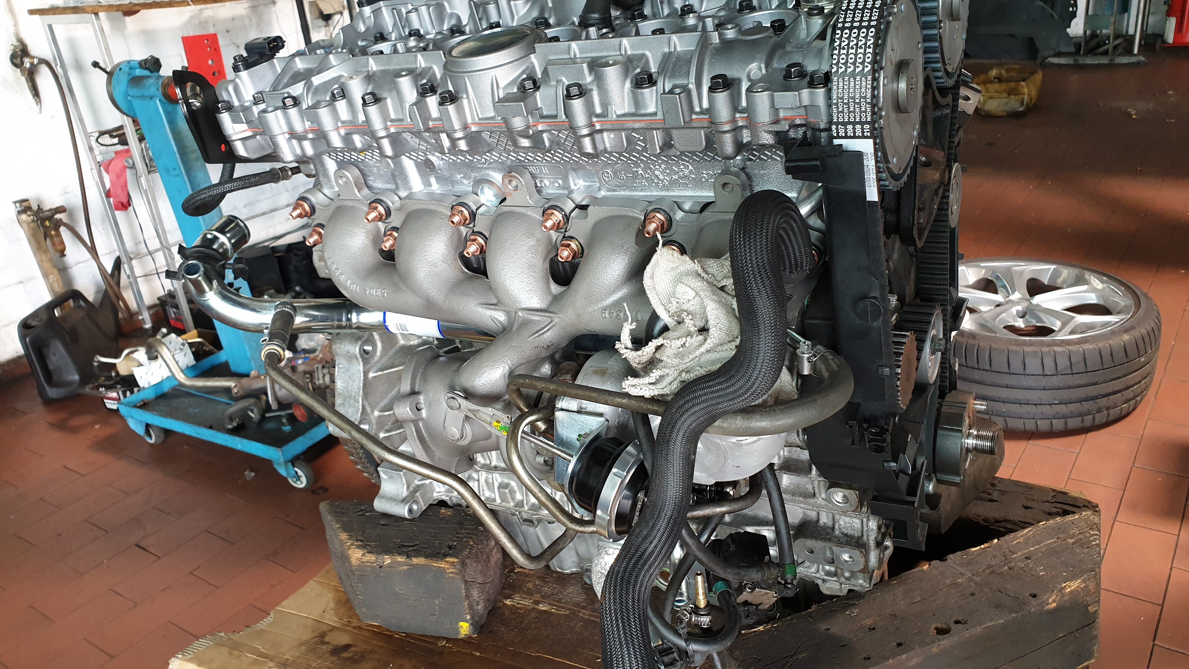

    Die letzten Wochen hatten wir bei einem Mondeo 2.5T etwas umgebaut.

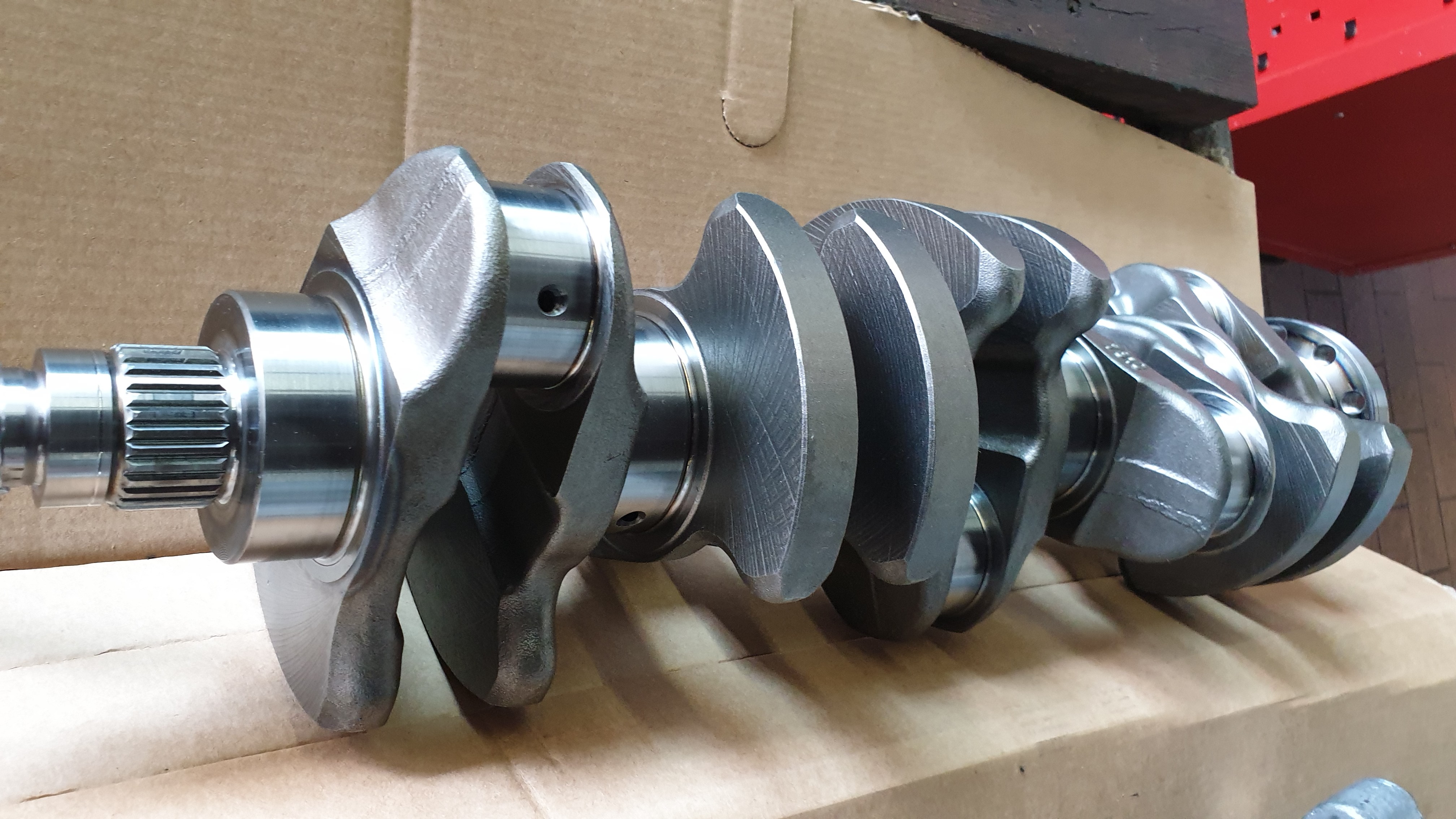

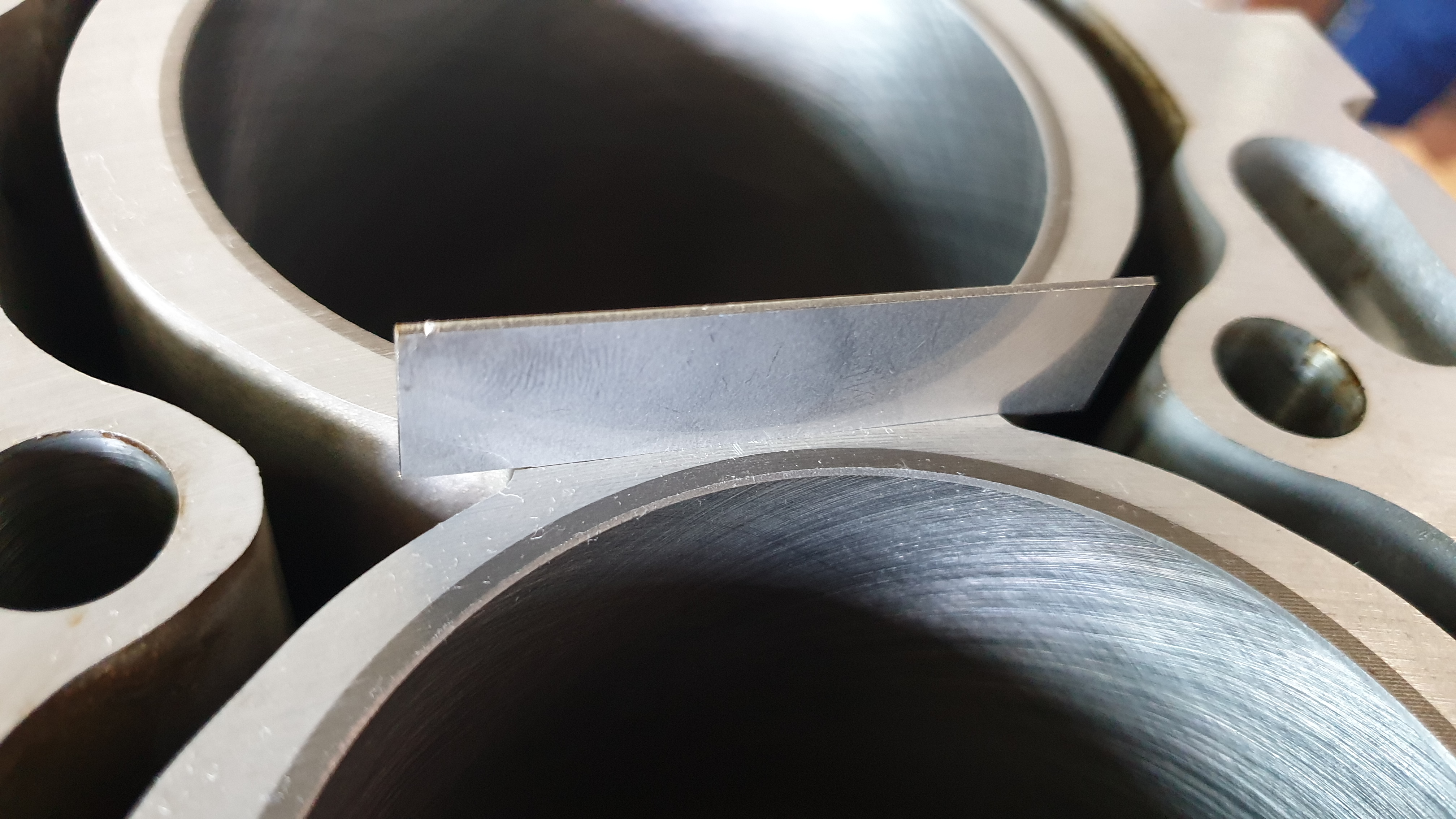

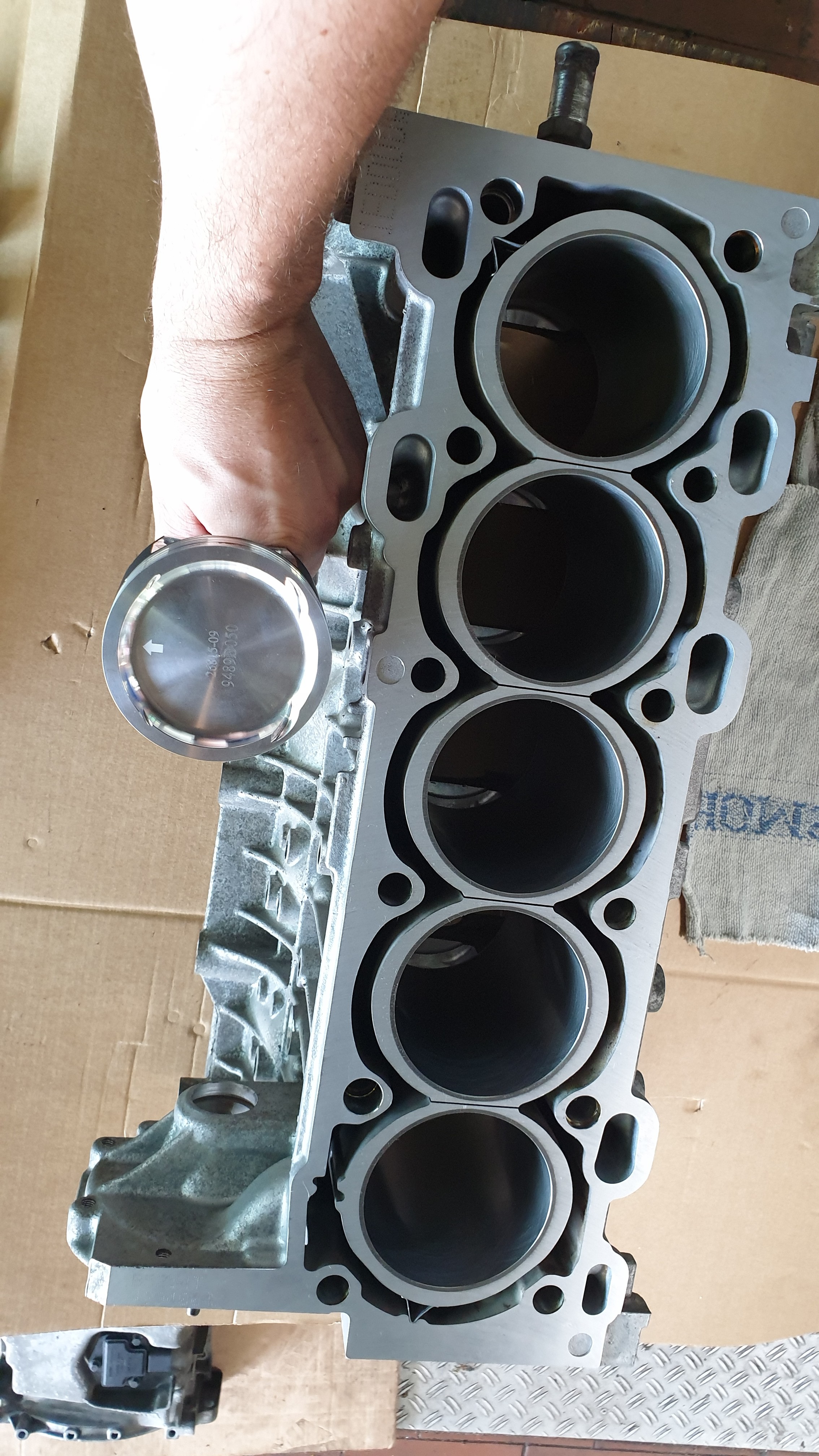

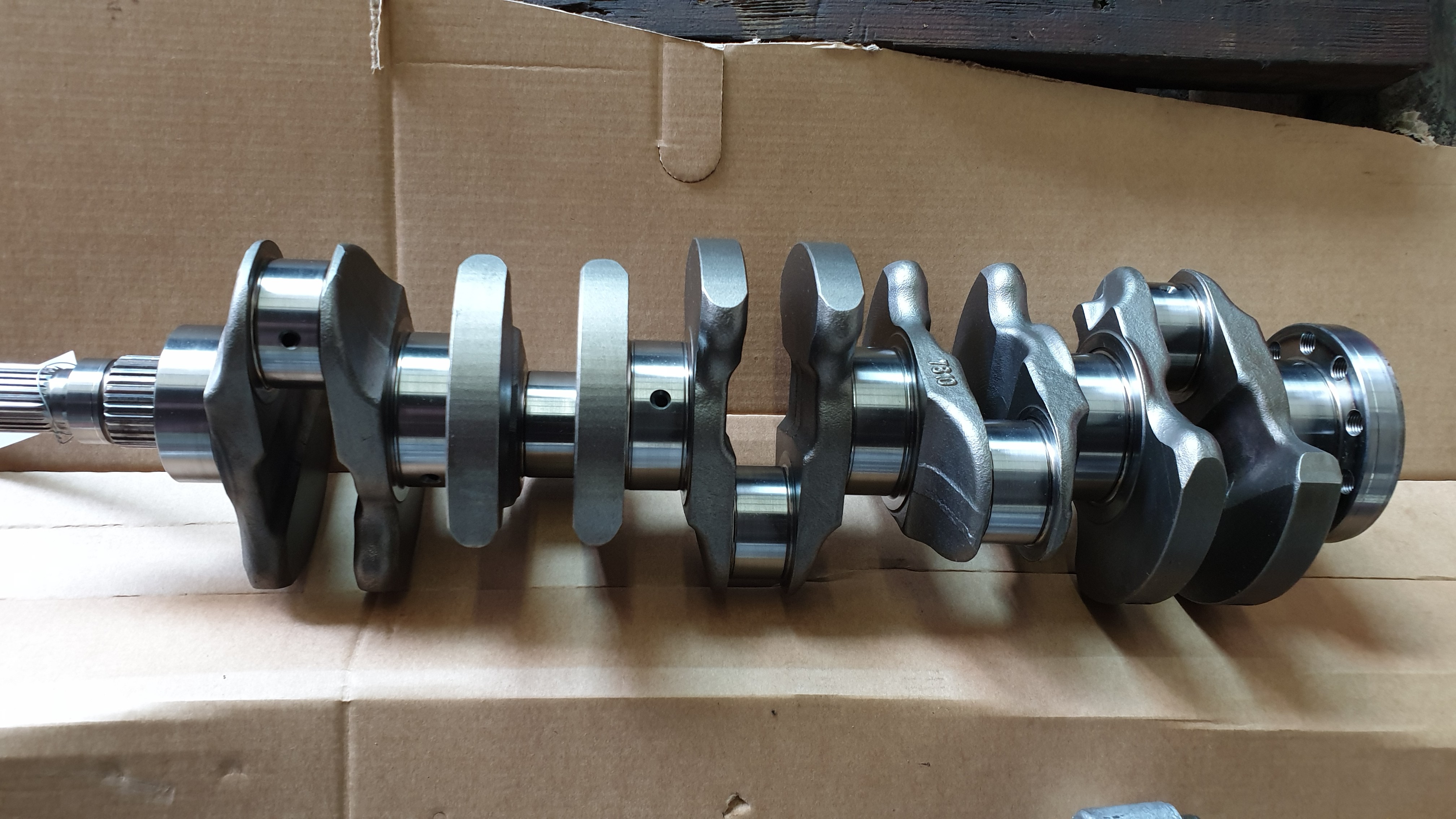

    Der Motorinstandsetzer hat die
    - Kurbelwelle poliert und gewuchtet
    - Motorblock gereinigt

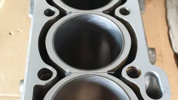

    - Zylinderbohrungen aufgebohrt und gehohnt
    - Block oben geplant
    Wir haben ...

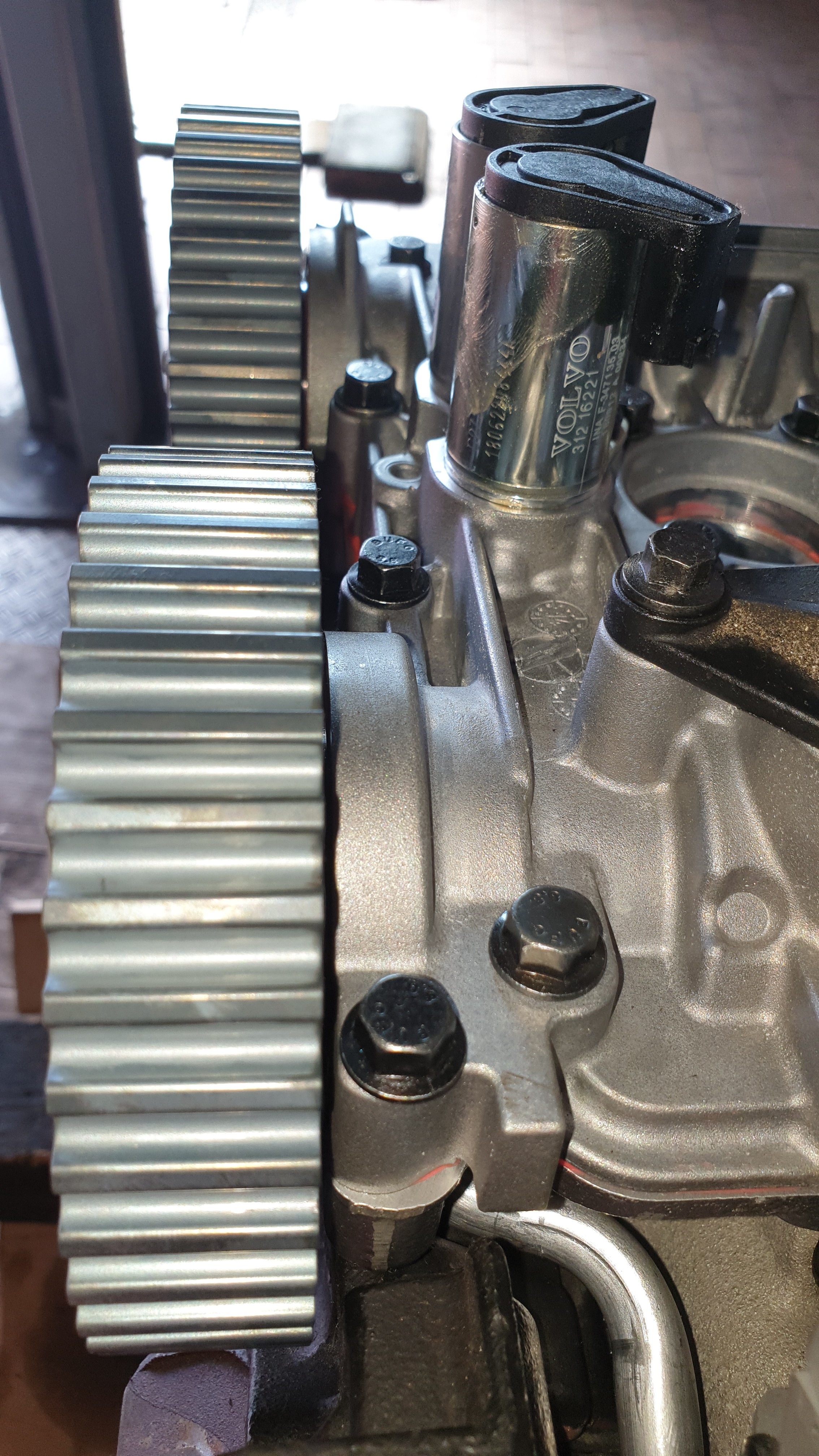

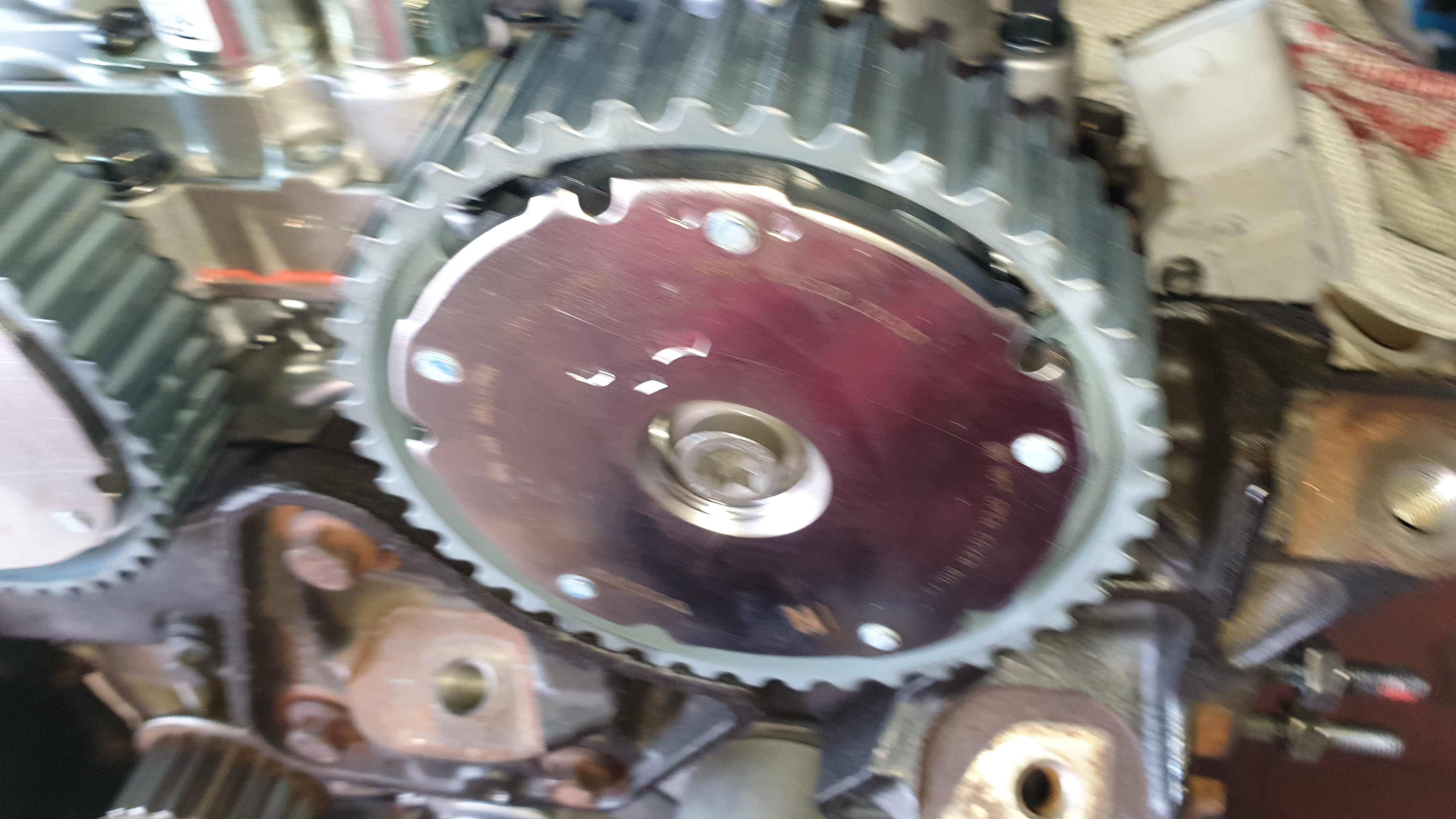

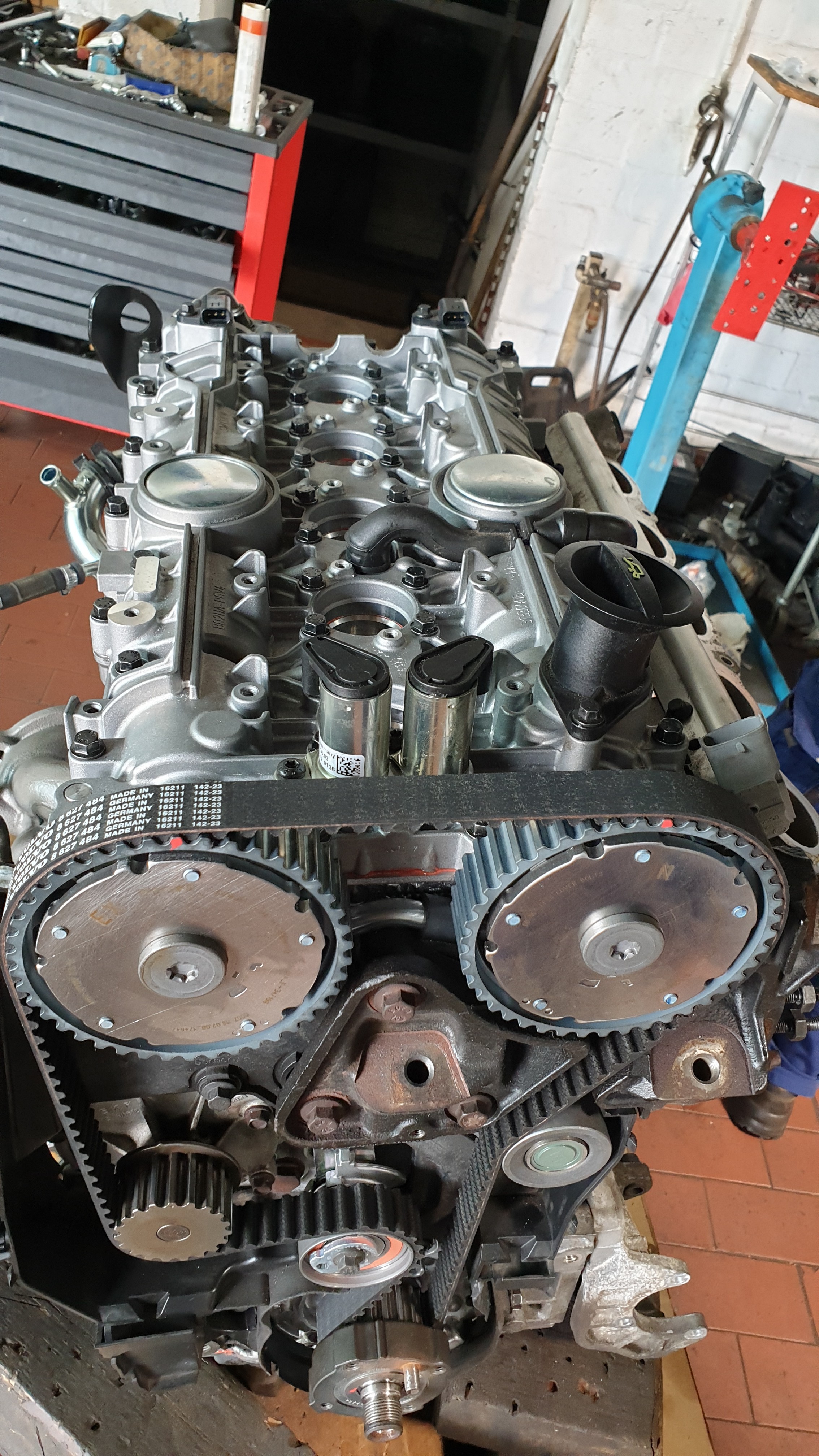

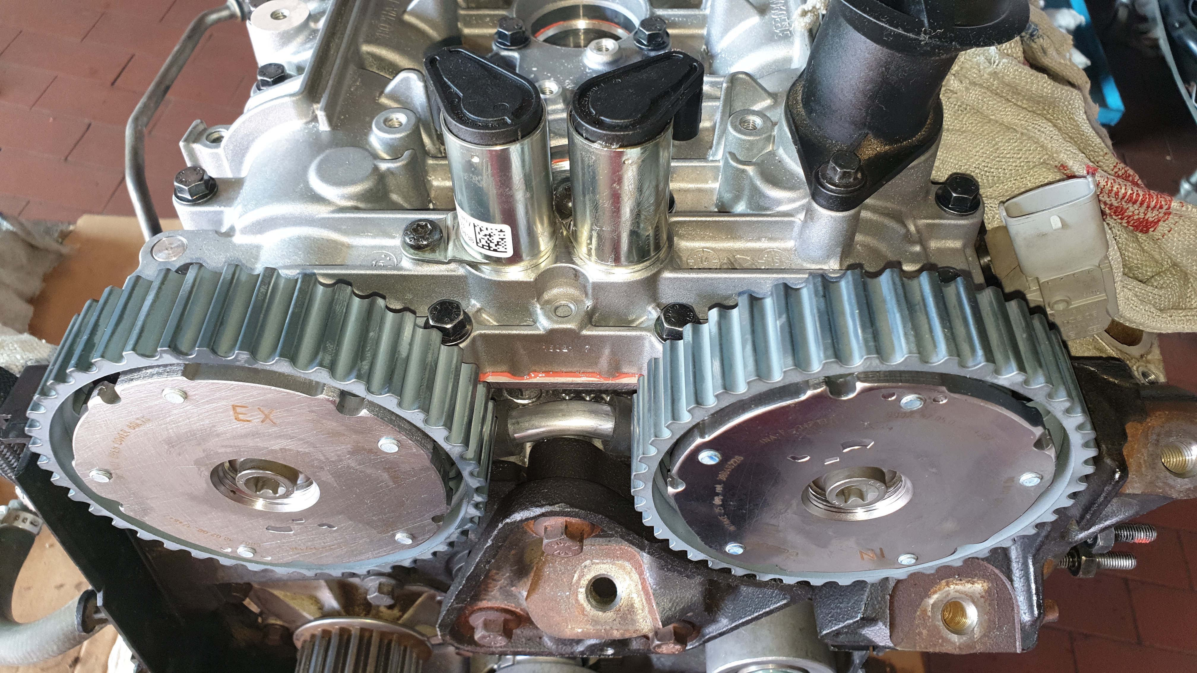

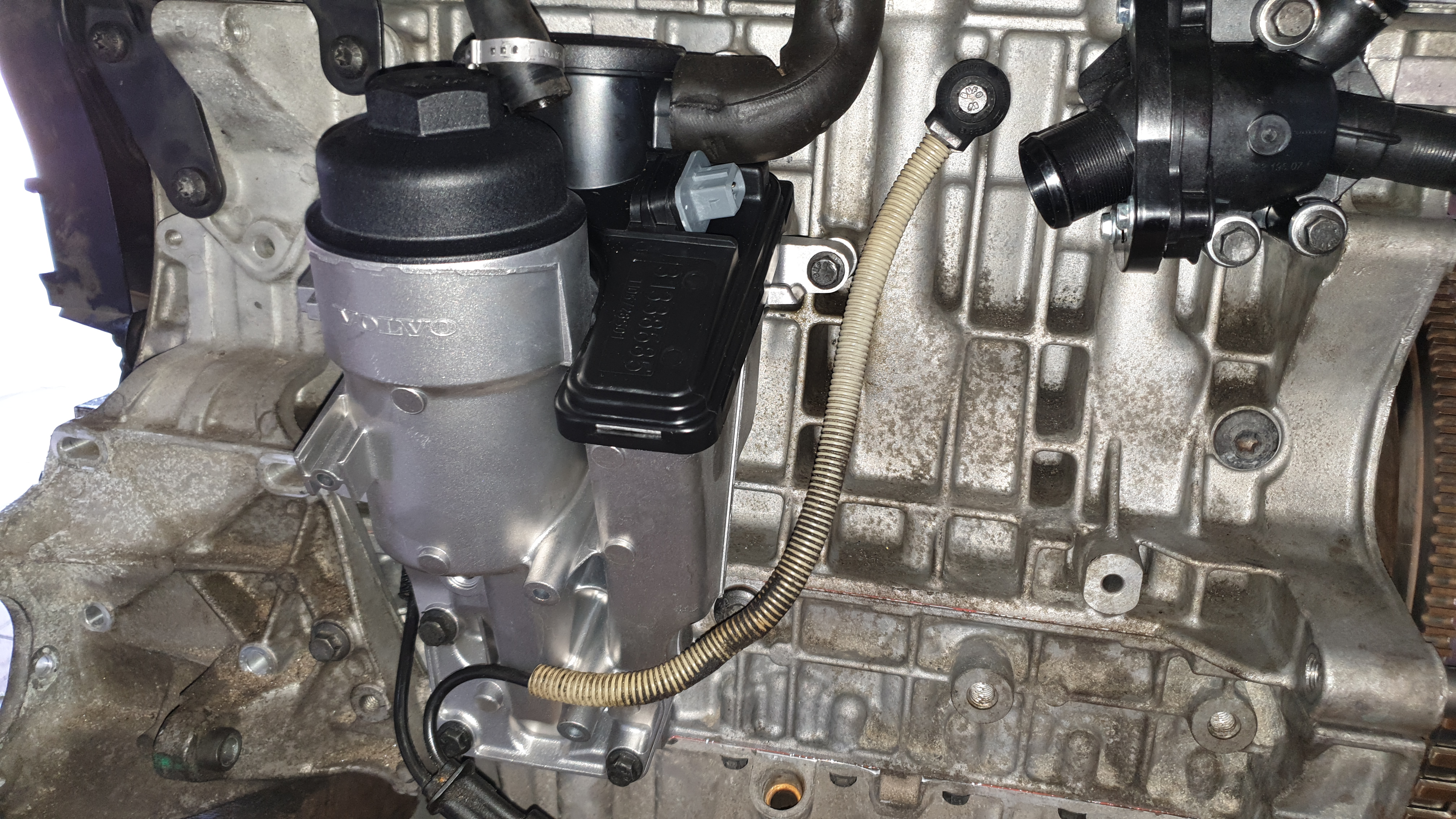

    - neuen Zylinderkopf
    - VCT Einheiten und Ventile ern.
    - Kolben Pleuel und Co erneuert
    - Blockmode
    - alles neu abgedichtet

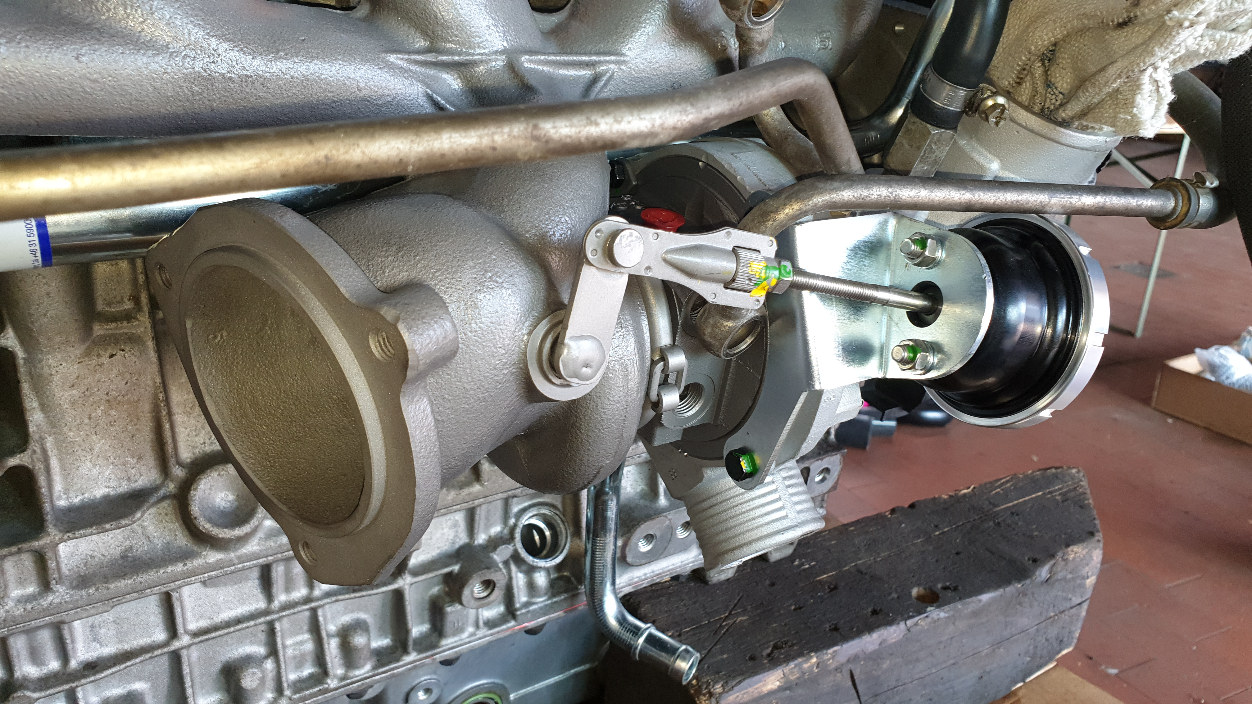

    - neuen größeren Turbo vom Turbozentrum verbaut
    - Kühlmittelschläuche erneuert alle
    -Kurbelgehäuseentlüftung ern.
    - und zig andere Sachen erneuert.

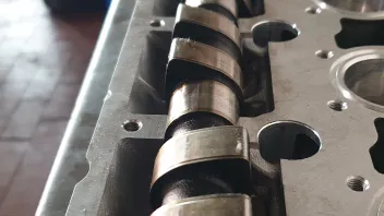

    - RS Nockenwellen
    - Ölpumpe erneuert
    Aktuell ist er abgestimmt auf 350PS
    demnächst kommt noch der Pumpenumbau und anderes
    nebenher noch eingebaut
    -Gewindefahrwerk KW V3

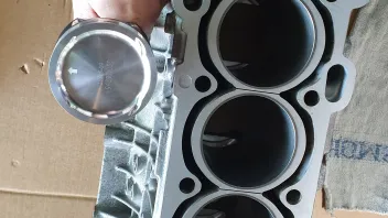

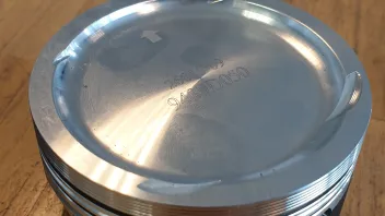

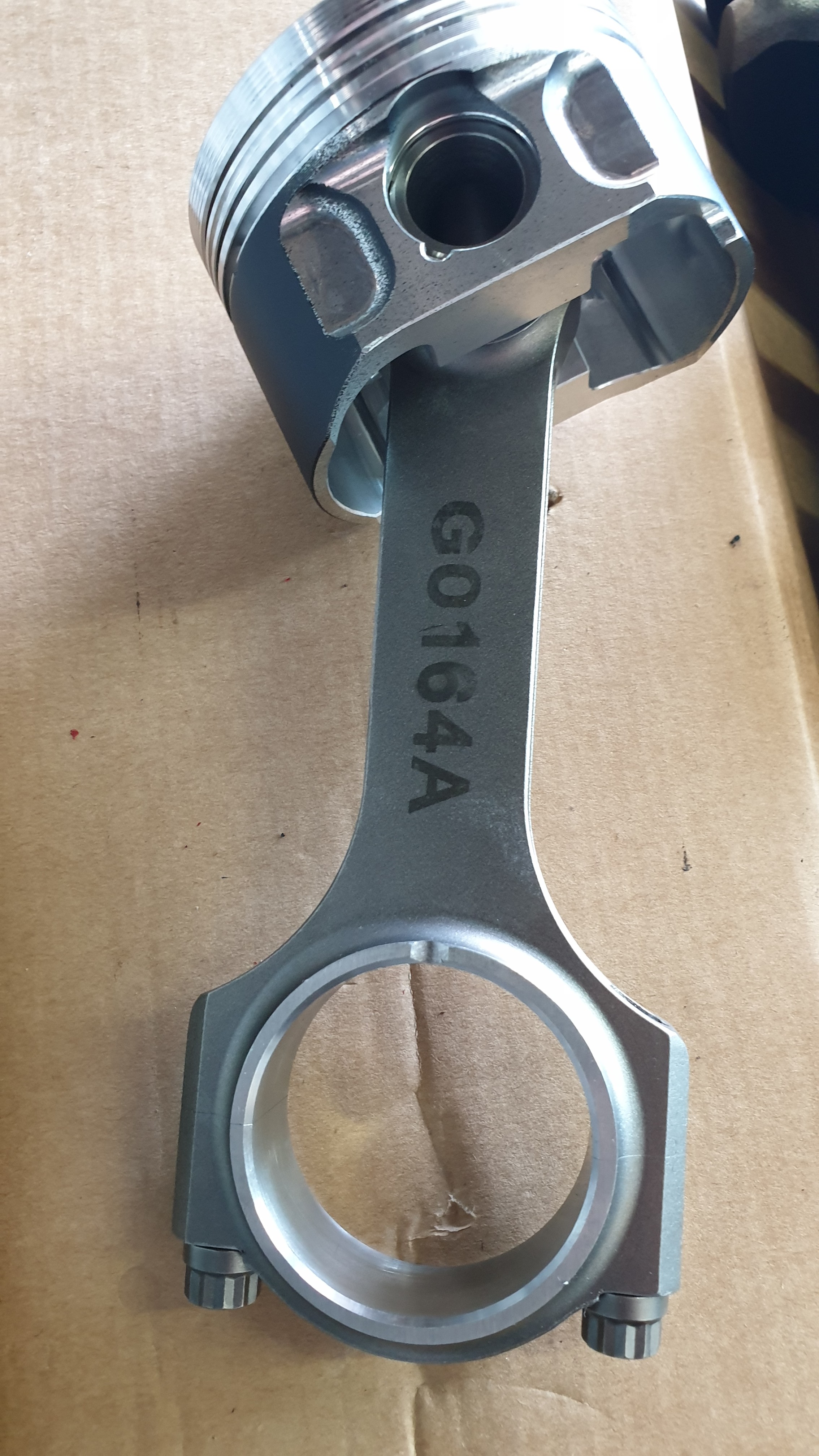

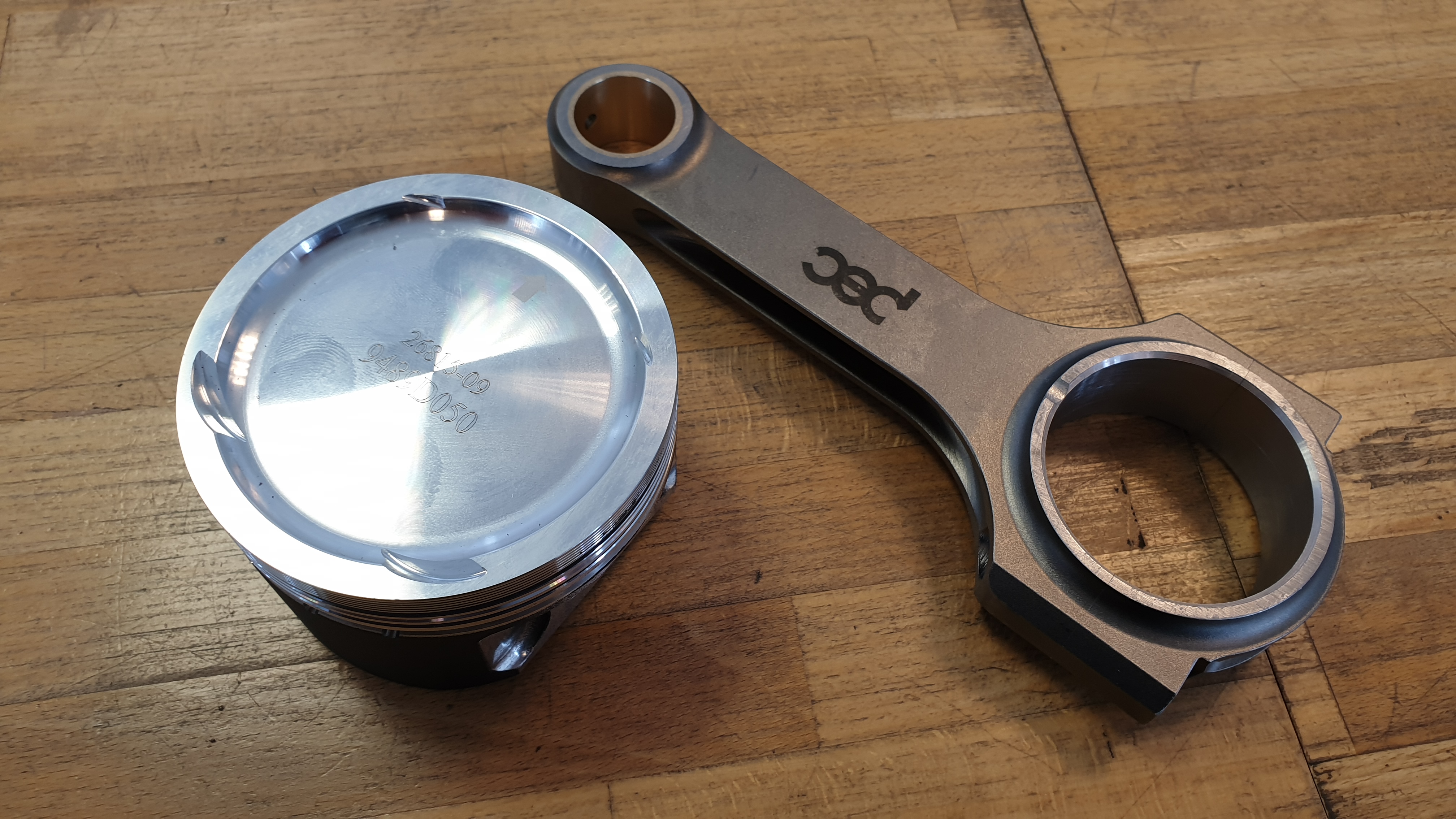

    Welches Maß wurde gebohrt ?. Welche Kolben wurden verbaut ?. Welcher Turbolader wurde eingebaut ?. Welche Kraftstoffpumpe wird dann benutzt ?. Mit oder ohne Return System. Mit welchen Einspritzdüsen wird gefahren ?.
    Schöne Grüße Marc

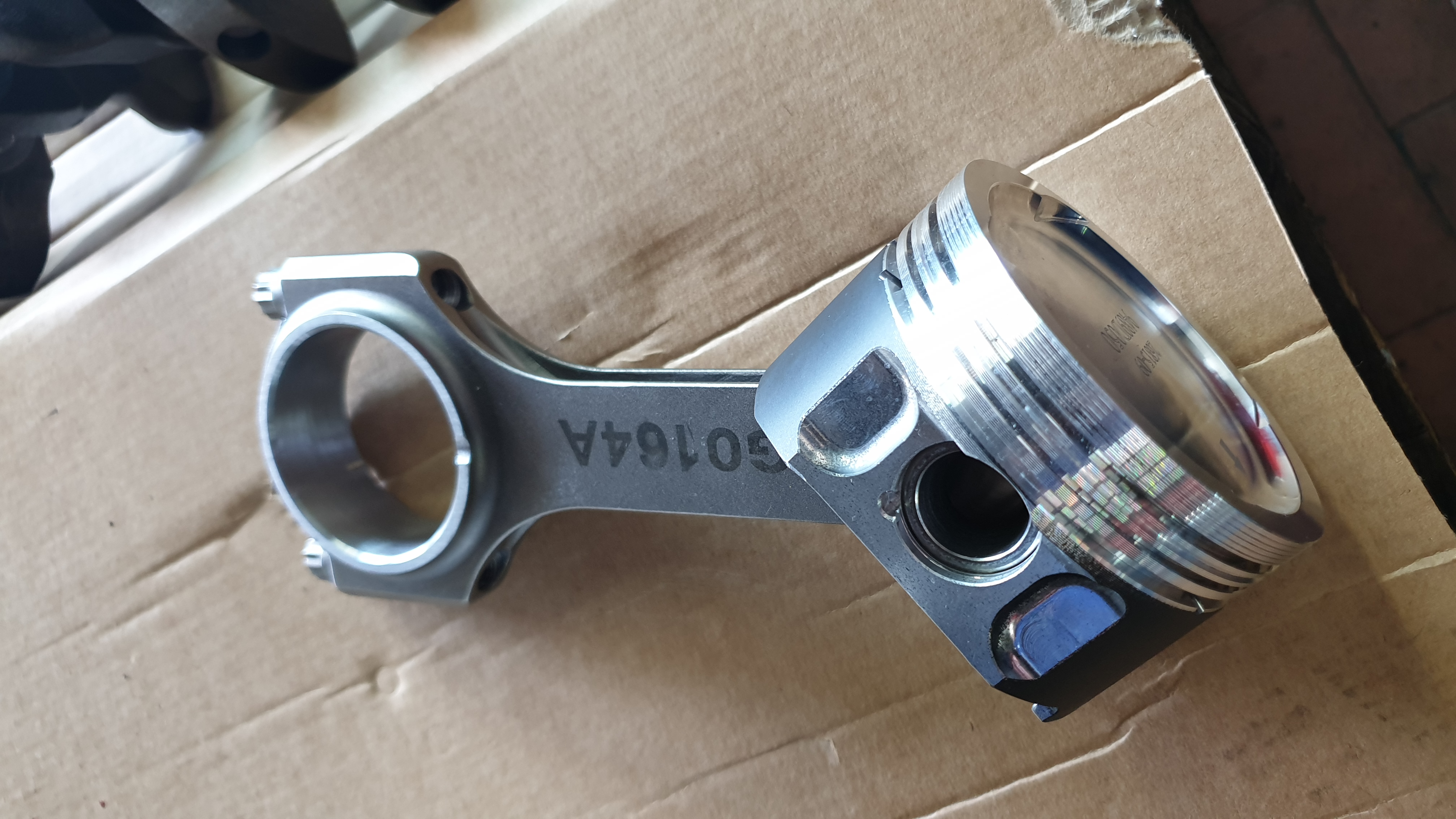

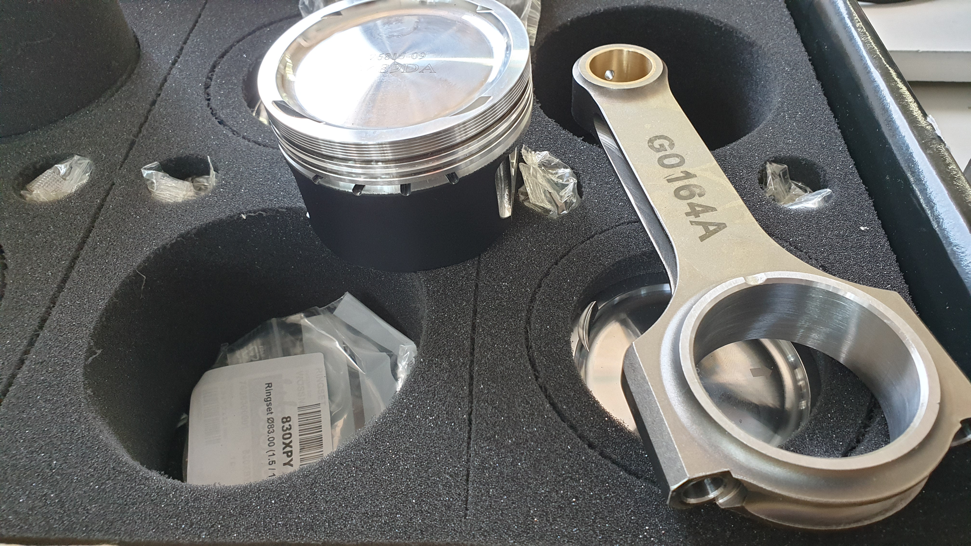

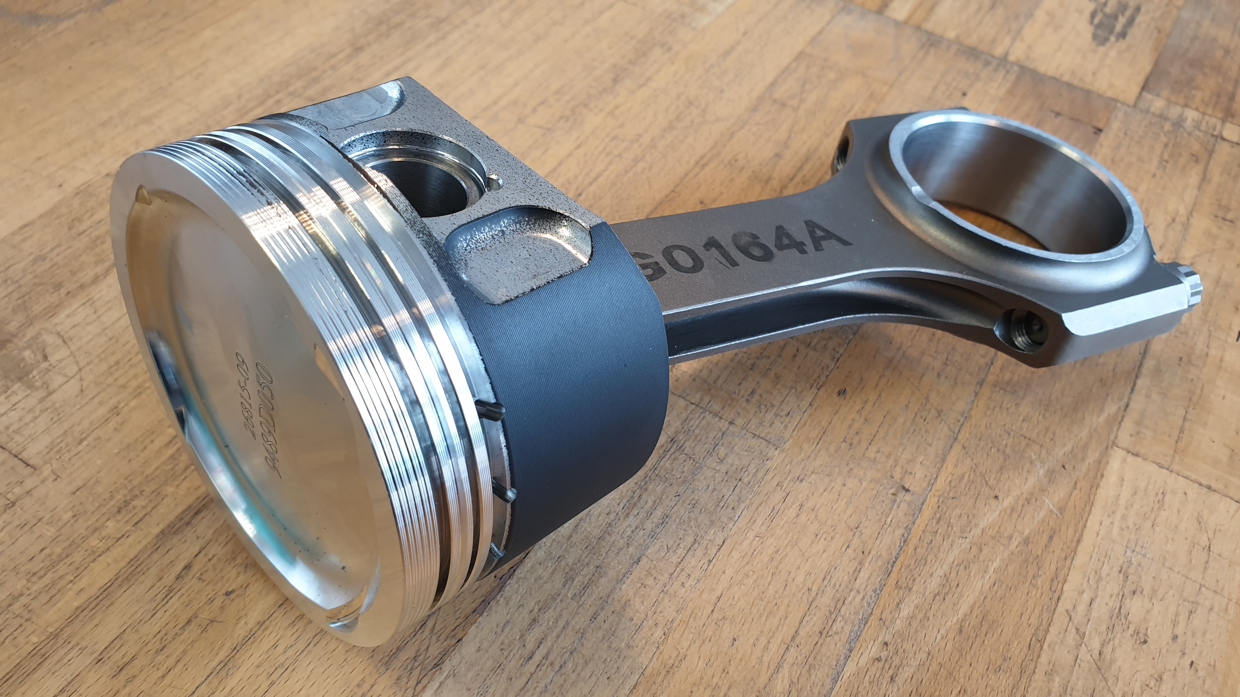

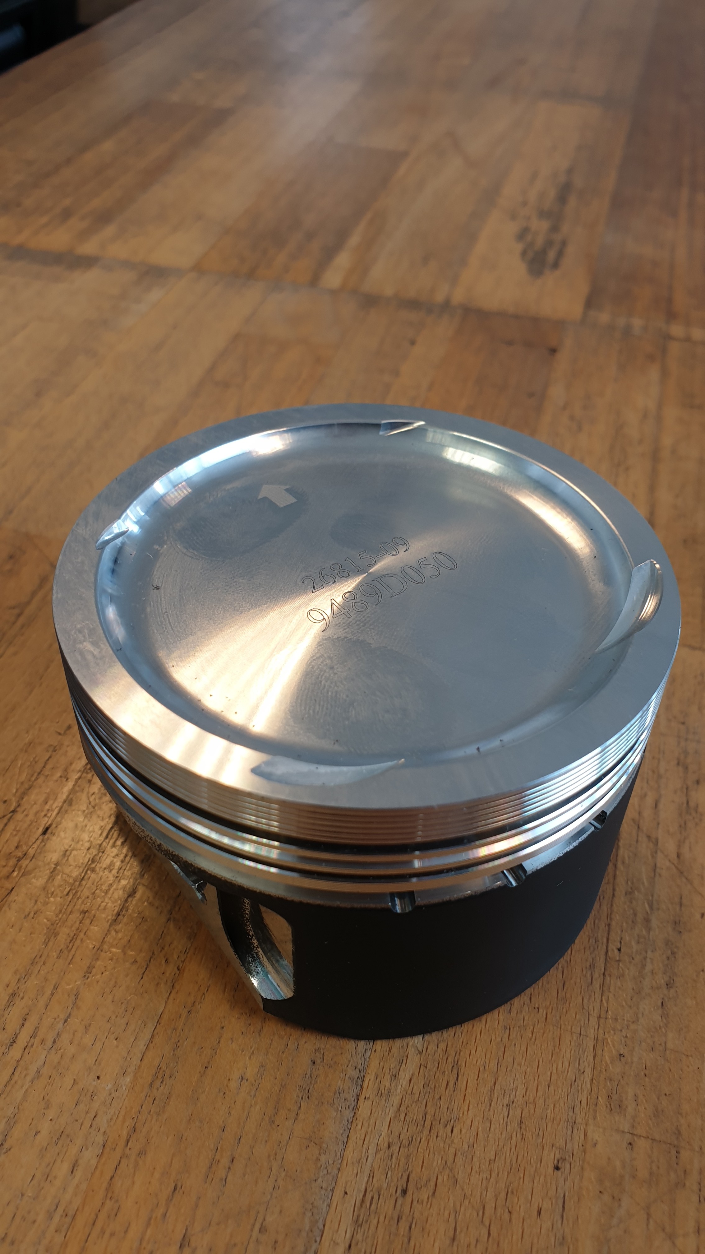

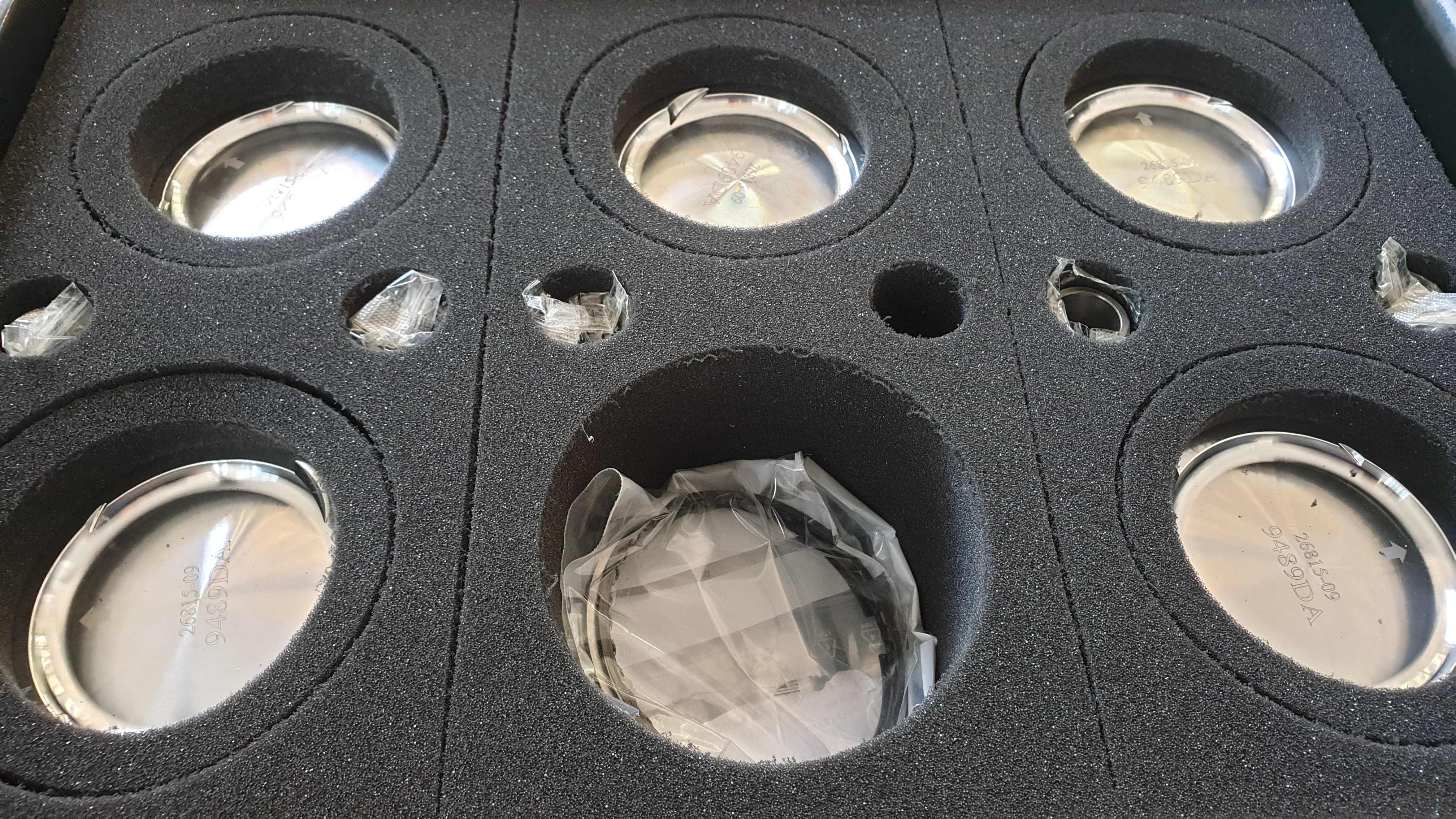

    Hi,
    also
    das Originalmaß ist ja 83mm
    gebohrt wurde auf 83,5mm

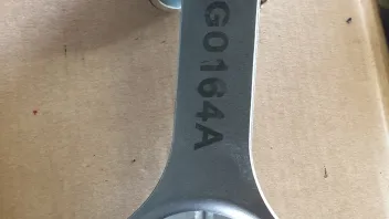

    bekommen hat er die Wössner Schmiedekolben mit 83,43mm für den Focus RS
    und die PEC H-Schaft Pleuel
    und die verbesserten Pleuel und Motorlager von PEC
    und die Kopfdichtung von Athena fürn RS 84mm und Dicke 1.6mm so konnte man das planen ausgleichen und minimal dicker trotzdem um etwas mit der Verdichtung runterzukommen... ist beim RS ja auch so gegenüber dem ST
    Der Turbolader ist der vom Turbozentrum Stage2 Software hat er ja logischerweise bekommen.
    Die alte Pumpe wird benutzt gibt doch hier nen User oder gab der sie umbaut auf die grössere Fördermenge etc.
    Die Düsen sind aktuell die vom RS drin .. sollen aber wohl auch noch mal die noch grösseren rein die 550er

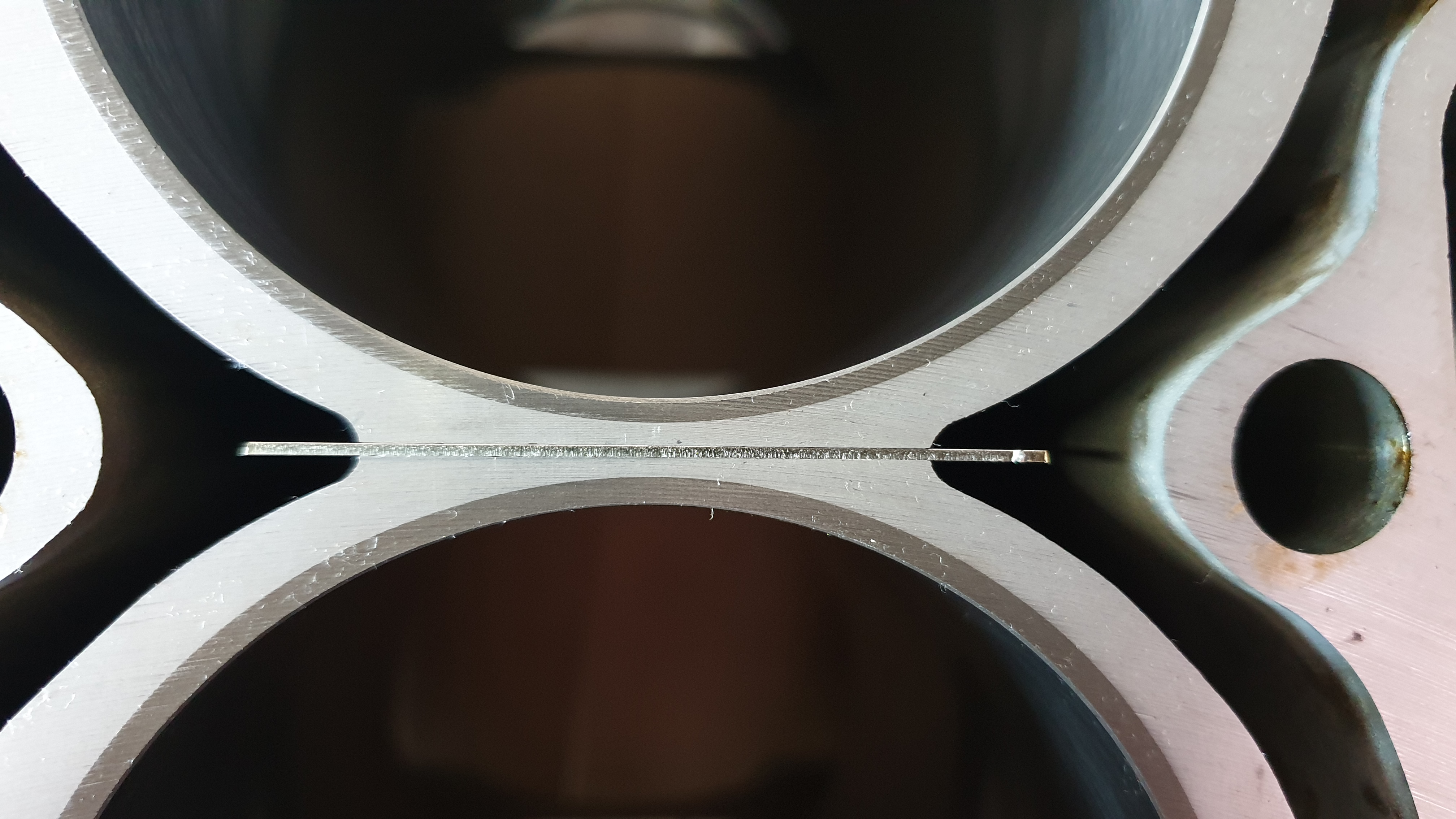

  • Moin,
    Exakt gleich würde ich ja nun nicht gerade sagen / schreiben. Der RS hat andere Kolben, diese haben Ventiltaschen. Auch andere Pleuel. Der RS Block ist auch ein Closed Deck, wobei der ST ein Open Deck ist. Mit der Nockenwelle gebe ich Dir recht.
    700 PS auf dem originalen Block zu fahren, finde ich sehr sehr mutig..... Das würde nicht lange gut gehen.....
    Die 350 ps mit den 440er Düsen ist ja auch schon hart an der Düsenauslastung......
    Ansonsten gutes Gelingen und Grüße
    Marc

    Moin,
    ja aber Kopf ist der gleiche, Ventile die gleichen, sonstige Teile die gleichen. Hauptsächlich dem dem Closeddeck sind die Zylinderwände noch anders beschichtet.
    Aber sonst ist es das gleiche von der Sache her der Block ist nicht weiter versteift oder so.
    Den ST könntest auf Closed ja umbauen den Einsatz gibts ja dafür, wobei die Zylinderkopfdichtung schon anders ist jetzt.
    Und Du bekommst div. Teile bei Volvo besser als bei Ford ... für Ford bekommst div. Schrauben gar nicht.
    Bei Volvo Null Probleme damit.
    und 700PS waren auch nie das Ziel sondern Langlebigkeit und bisschen Leistung.
    Er soll ja halten und nicht 700PS leisten.
