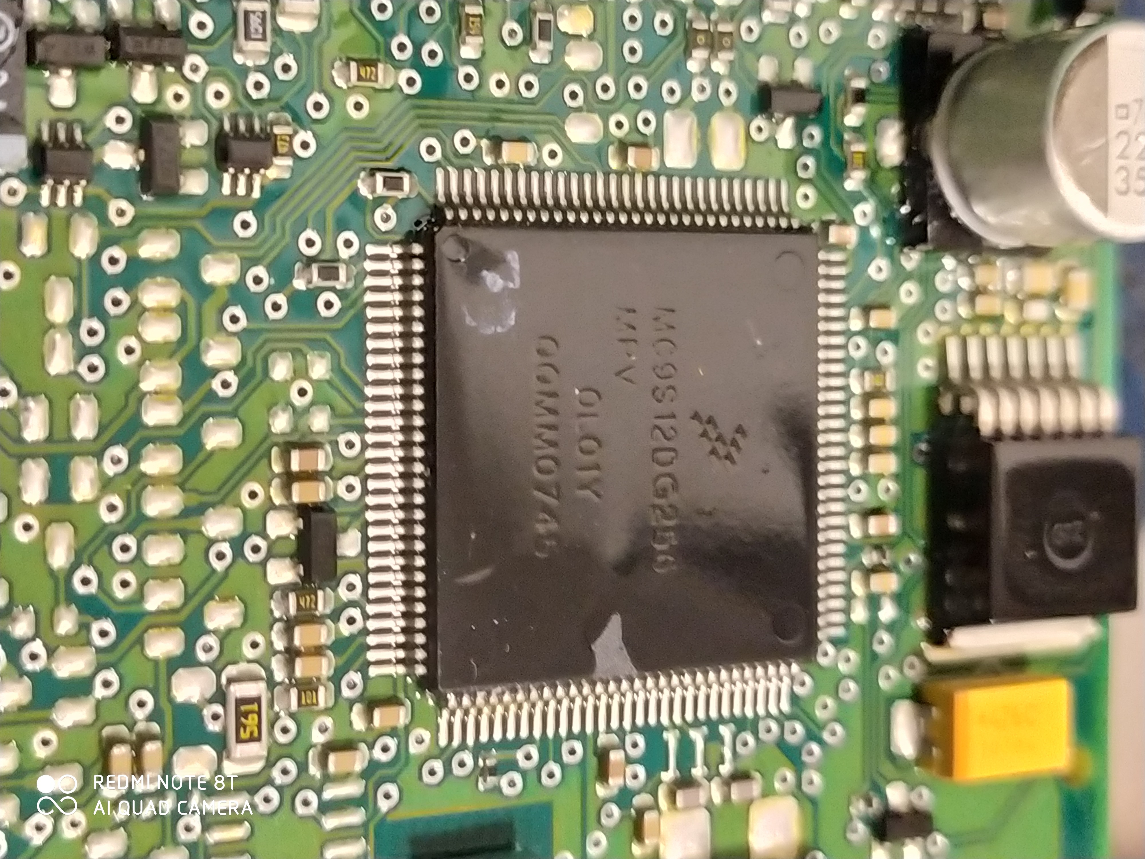

  • Leider hast du recht,eeprom hatt nicht die volle daten . Ich muss volldump machen . Habe alles probiert.

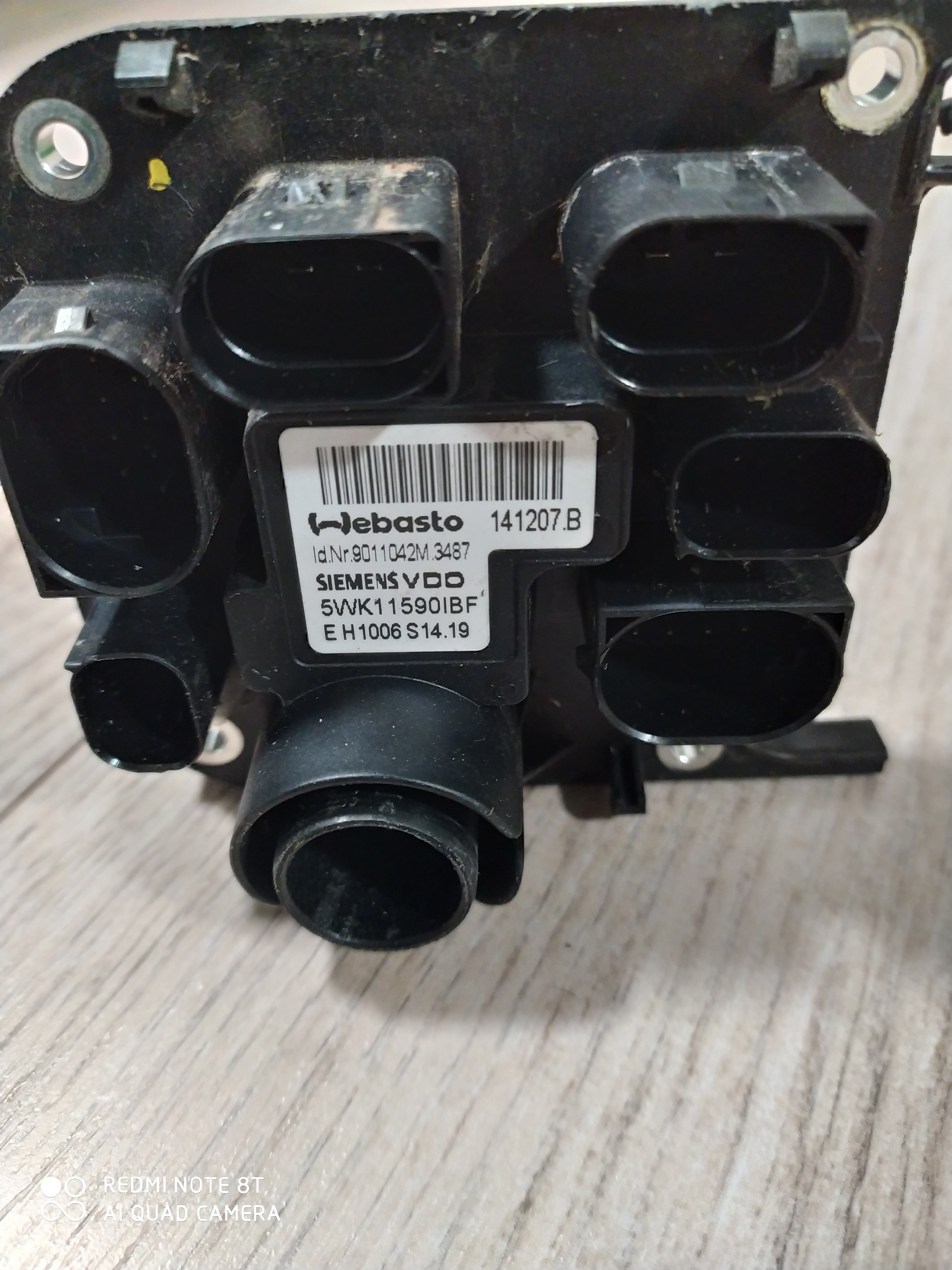

  • Brauche jetzt ganze platine webasto thermo top V das ich ganze firmware flaschen kann. Probiere noch mit ucds kabel tote webasto noch flaschen. Aber kabel dauert biss es kommt von rusland
  • Wie bei allen Modulen üblich wird man eine Firmware nicht, bzw. nicht vollständig von einem bestehenden Modul runterladen können. Wenigstens der PBL bleibt verborgen. Solange dieser noch ok ist kann man aber in der Regel auch problemlos den Rest neu flashen. In Deinem Fall denke ich schon das der noch ok ist, sonst würdest Du keine DTCs erhalten, weder per CAN noch per Wbus. Die Chancen das Modul mit Firmware neu zu bespielen stehen recht gut.
  • Heute gewechselt . Jetzt kann experimente mit thermo top v machen . Und für vevo brauche neue diesel pumpe . Ist andere .alles geht nur emisionen ?
  • Hatte Dir ja schon geschrieben, wenn sich das SH-Modul per CAN nicht mehr ansprechen lässt, bleibt nur eine Low-Level Programmierung via BDM direkt am Chip.
  • ich warte auf die programierung data . aufspielen ist kein problem habe jemanden der webasto heizung repariert ,aber hat keine ford webasto bis jetzt gehabt.

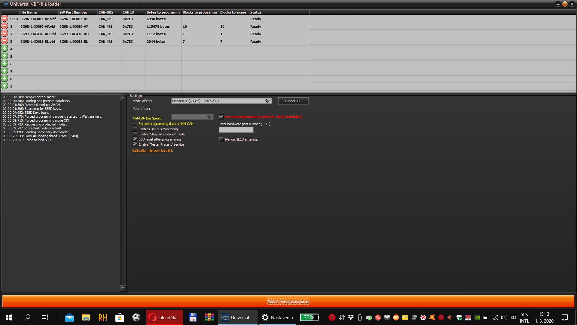

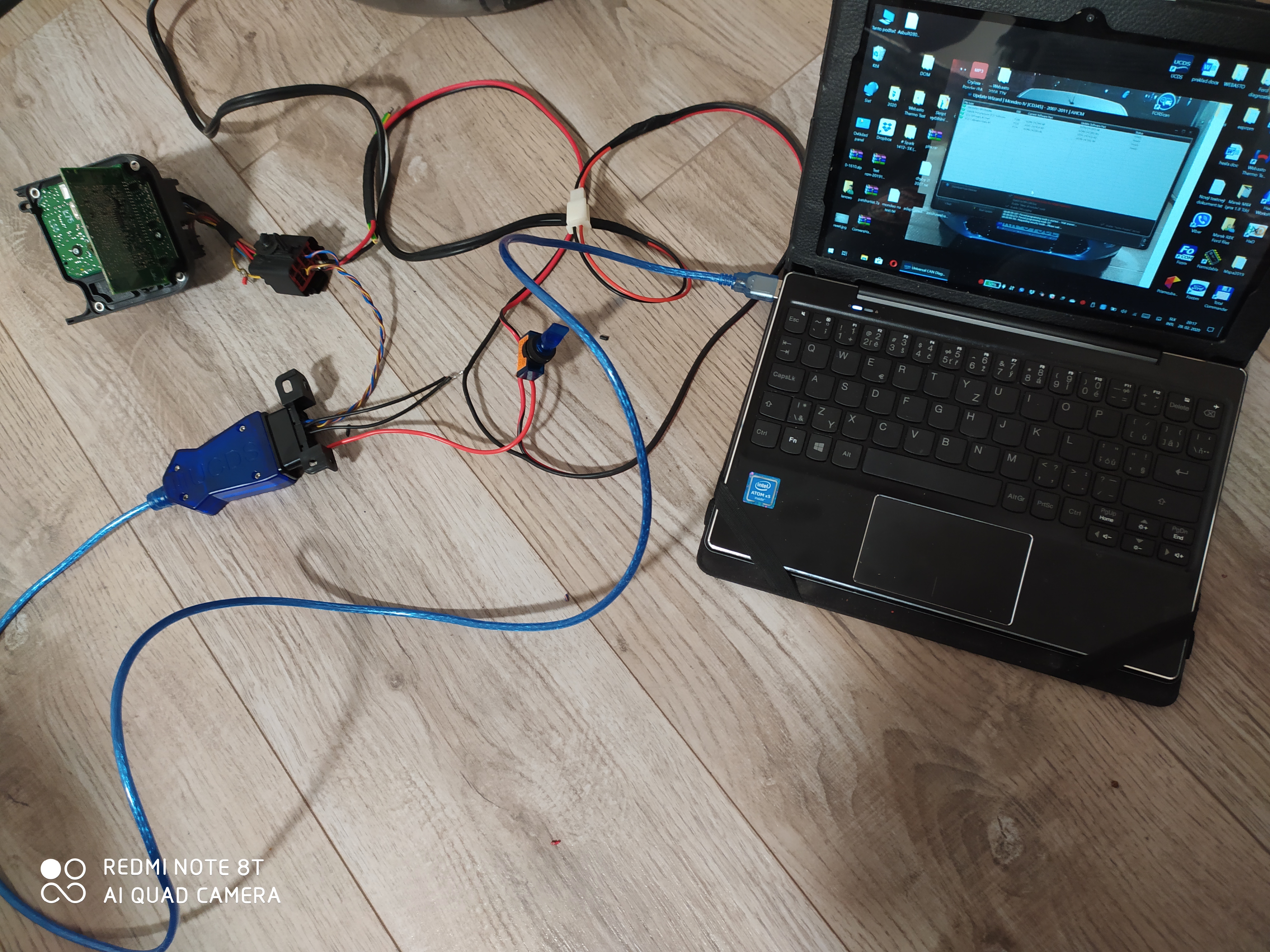

  • Habe ucds probiert und nicht geholfen. Nun jemand idea?Block #0 loading failed. Error: [0x00]

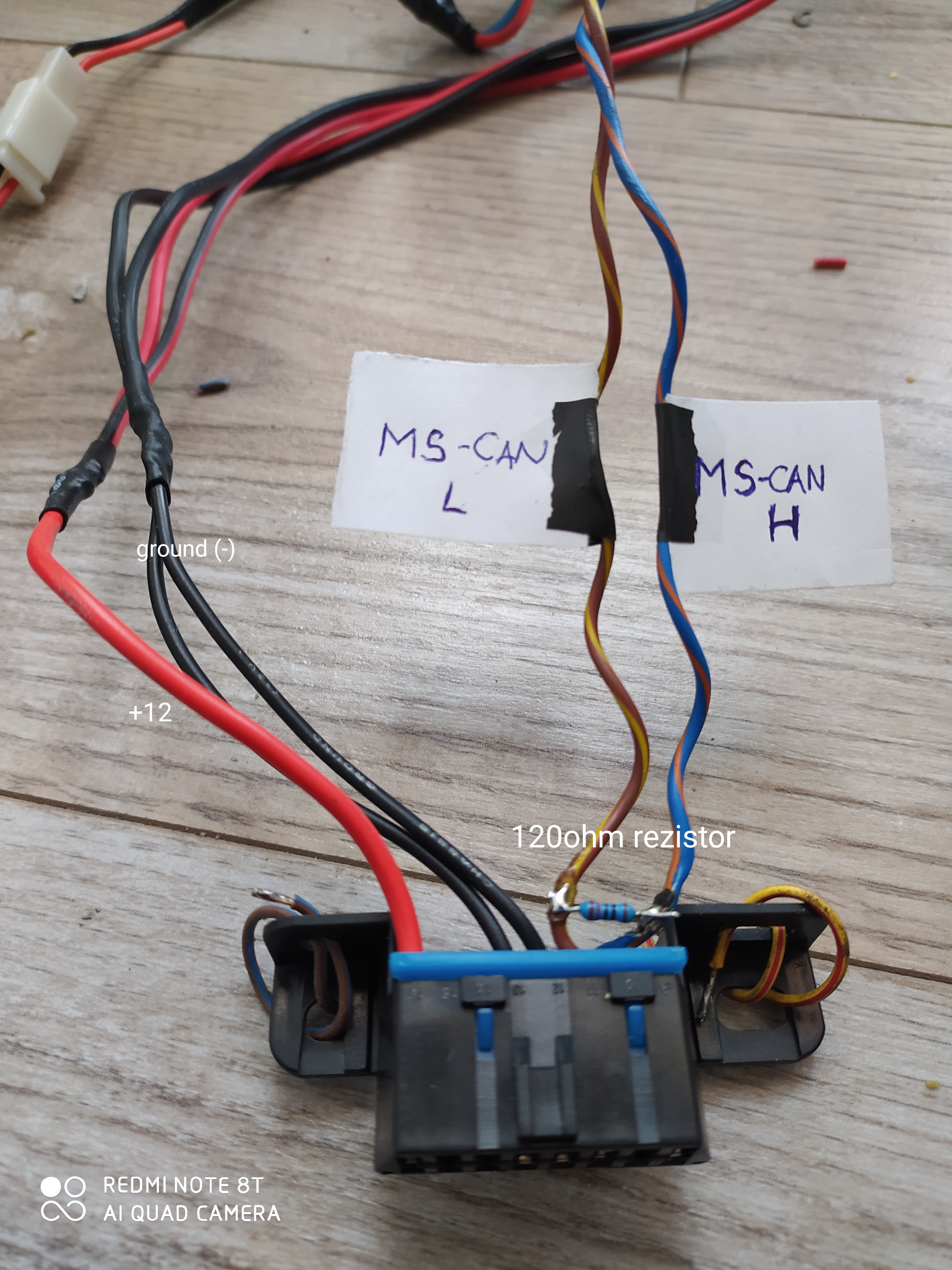

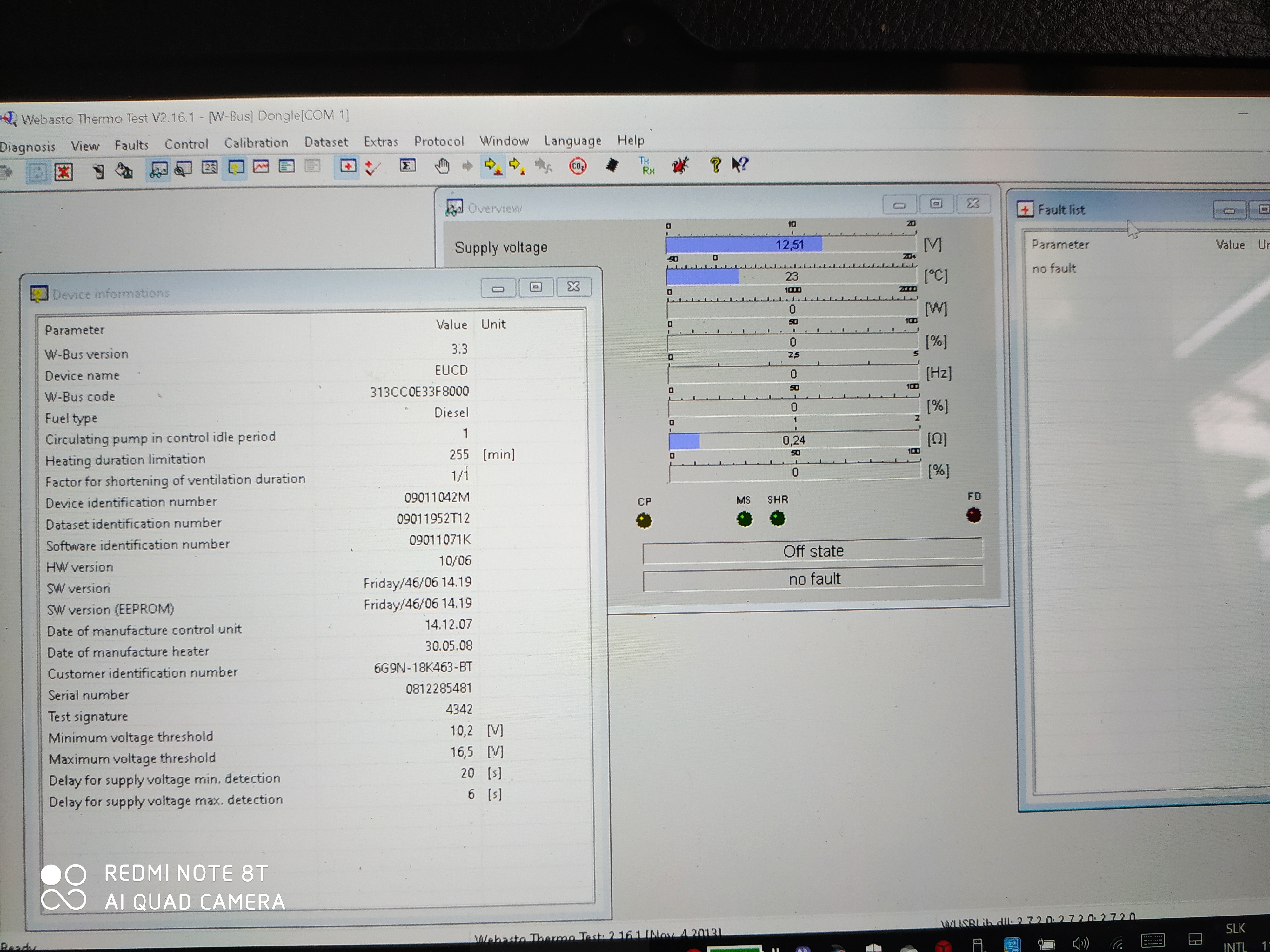

  • Webasto habe geflasht. Ucds mit 120ohm rezistor zwischen can gegeben
