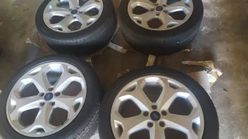

    ich habe mir gebrauchte Ford Alufelgen gekauft, sofern ich das bisher nachvollziehen konnte auch die passenden für den MK4:
    BS7J-FA

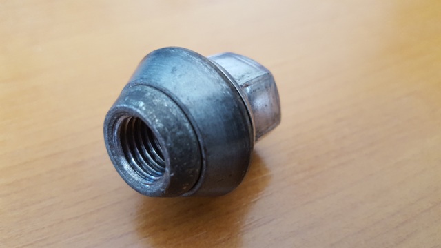

    Der Verkäufer hat mir einteilige Radmuttern mitgegeben, die lt. seiner Aussage "beim Kauf seines Fahrzeugs mitgegeben wurden".
    Für mich sehen die nach Muttern für Zubehör oder ggf. als geschlossene für Stahlfelgen aus und die gucken bei montierter Felge ganz ordentlich raus...

  • Der Verkäufer hat mir einteilige Radmuttern mitgegeben, die lt. seiner Aussage "beim Kauf seines Fahrzeugs mitgegeben wurden".
    Mag sein. Aber original sind die definitiv nicht.

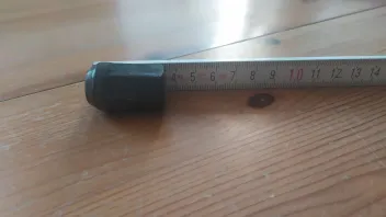

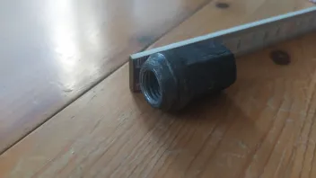

    Dann werden das die von dir verlinkten aus der Bucht aber auch tun. Die hier abgebildeten haben lt. deines Fotos 35 mm Gesamtlänge. Die in dem Link haben lt. der Anzeige 34 mm.

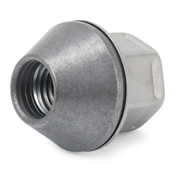

    Zum Vergleich: Die originalen Ford-Radmuttern die beim Mondeo MK 4 verwendet werden haben 29 mm und sehen so aus:

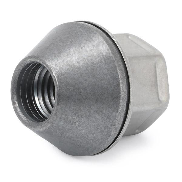

    Die aus dem eb*y-Link sehen für mich aus als wären das die richtigen für den mondeo MK 3 und nicht für den 4er.
    Hier mal zum Vergleich eine vom MK 3:
    Deutlich sichtbar die kleinere Auflagefläche am Konus.

  • Mondeo MK 5 und Fiesta ab 2012 haben die sog. globalen Radmuttern. Andere Innendurchmesser an den Felgen bzw. den Bolzenlöchern, andere Radmutternaufnahme, andere Anzugsmoment usw. Gibt auch Fahrzeuge mit den neuen globalen Felgen und "alten" Radmuttern.
  • Danke!
    Ich bin jetzt auf die Original Febi 29463 umgeschwenkt, da ich diese zum gleichen €-Kurs gefunden habe.
