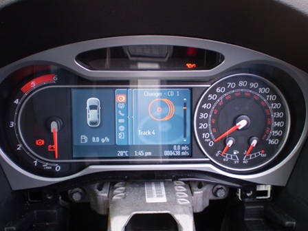

  • Also ich habe das Convers+ auch nachgerüstet und es hat problemlos geklappt. Zeitaufwand für Ausbau des alten und Einbau des neuen Kombiinstrumentes insgesamt ca. 15 Min. Es gibt hier im Forum auch eine hilfreiche Anleitung .
    Also praktisch altes KI raus, Convers KI rein, Fahrzeugdaten einprogrammieren und das wars :)
    Wichtig: Wie hier schon mehrfach gesagt wurde, möglichst ein Convers mit niedrigerem Kilometerstand nehmen.
    Und auch unbedingt darauf achten dass Diesel und Benziner unterschiedliche KI's verbaut haben und dass man möglichst eines aus dem ungefähr gleichen Bauzeitraum verwendet.
    Und immer daran denken: Der Aus und Einbau geschieht auf eigene Gefahr!!
