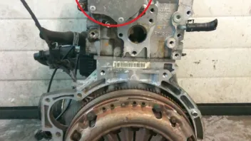

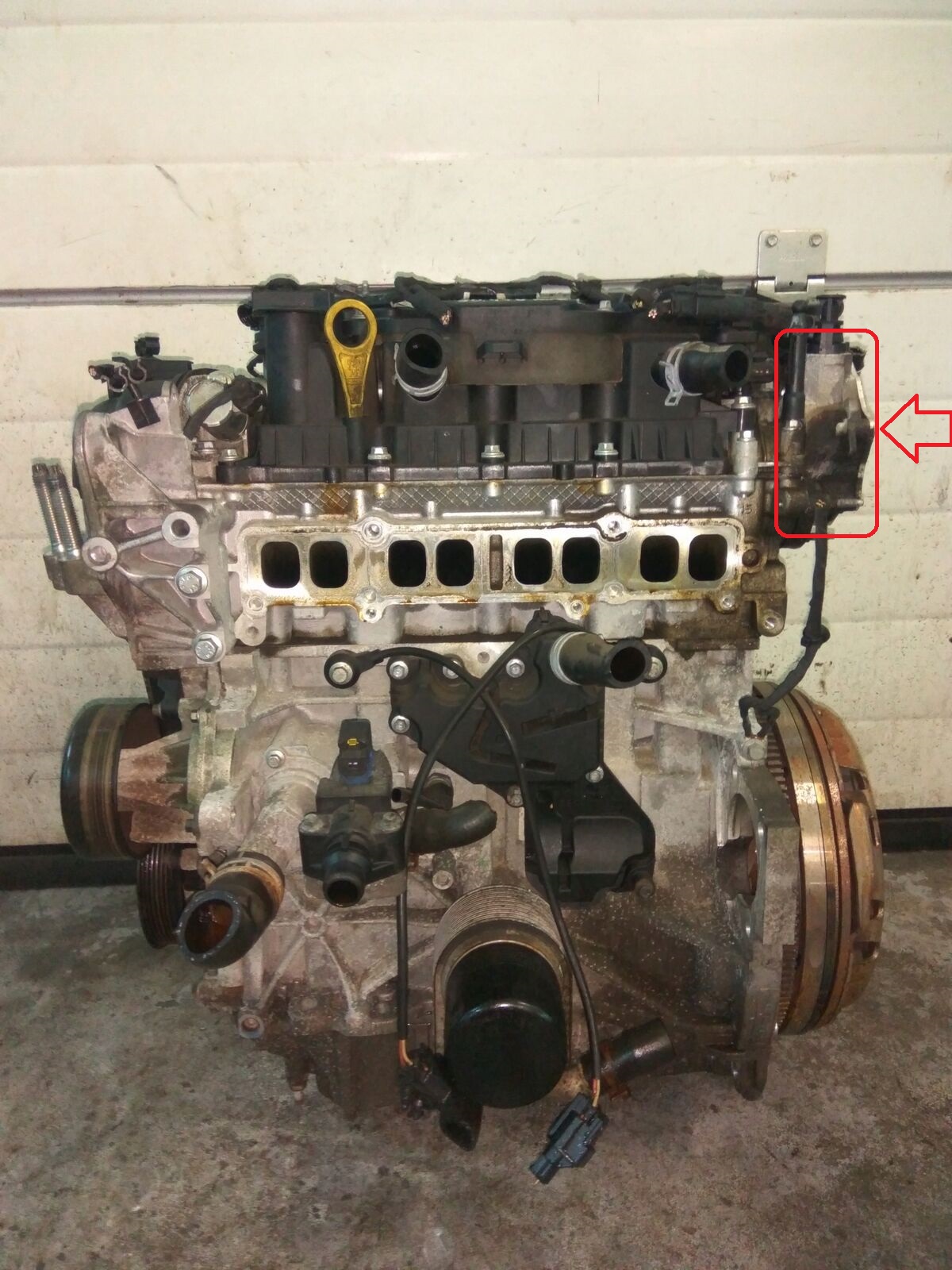

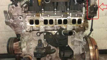

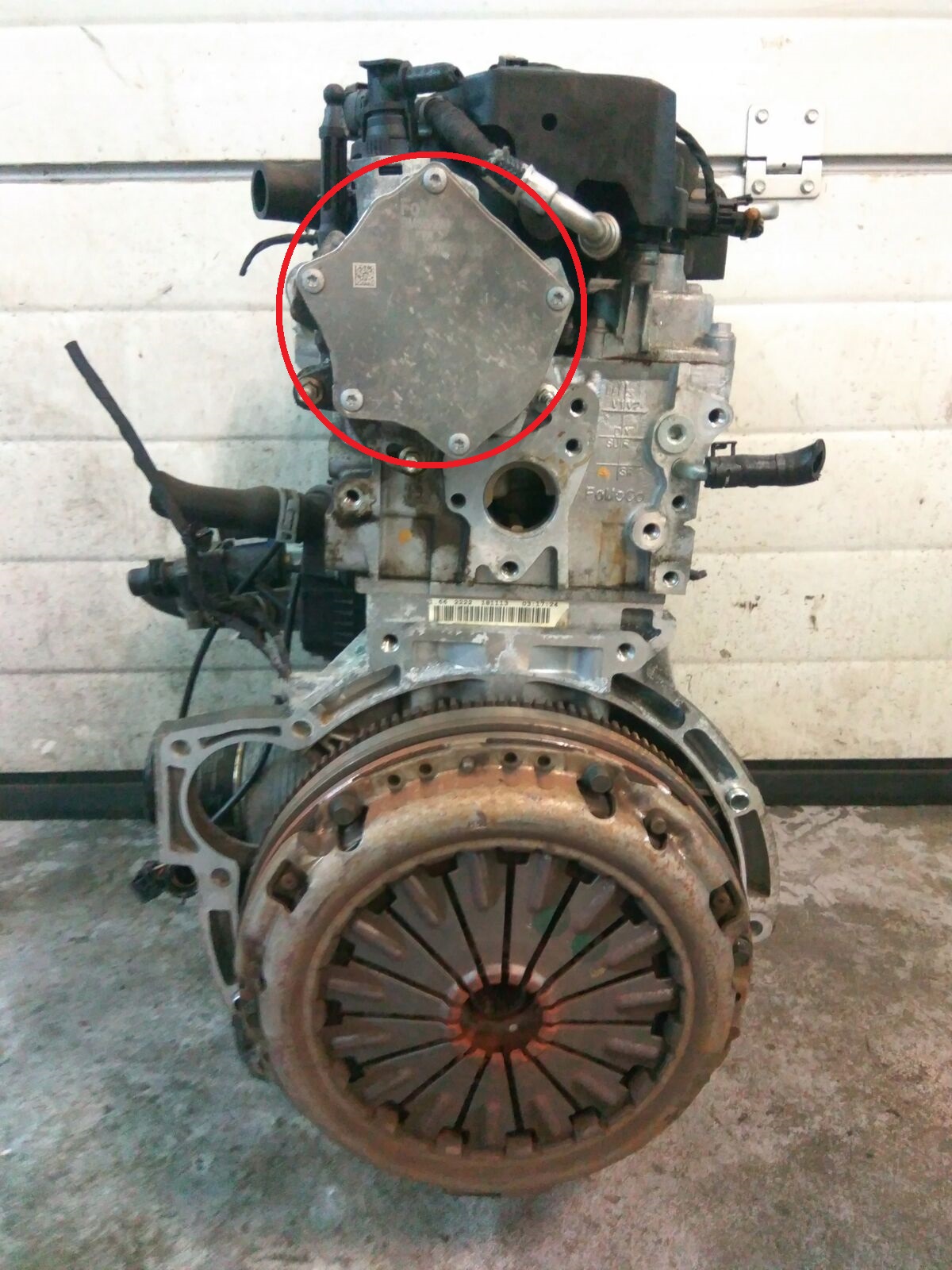

Wer kann wieder mal helfen. Laut Mechaniker ist das Teil defekt. Sitzt ja an der rechten Seite des Motors und wird von der Nockenwelle angetrieben. Da läuft Öl aus. Also Dichtung wechseln und schauen was los ist. Hat einer Teilenummern, Drehmomente usw.

mach maln Bild. Bin mit dem 1.6 nicht so vertraut.
Richtig. Ich sehe du weißt Bescheid. Also Vakuumpumpe?! Ich dachte das ist das gleiche nur verschiedene Namen.
So ist es. Der eine sagts so der andere so

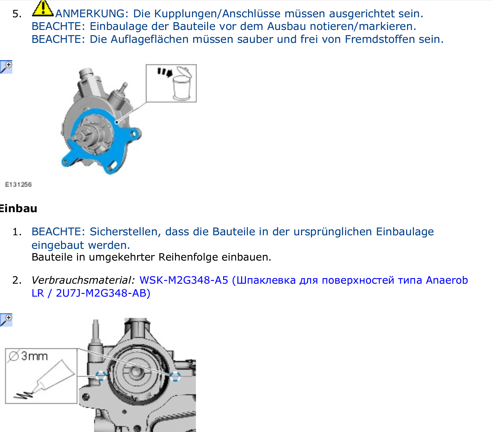

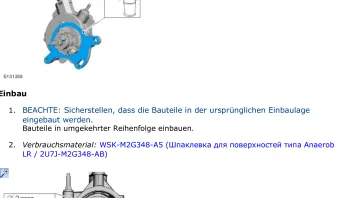

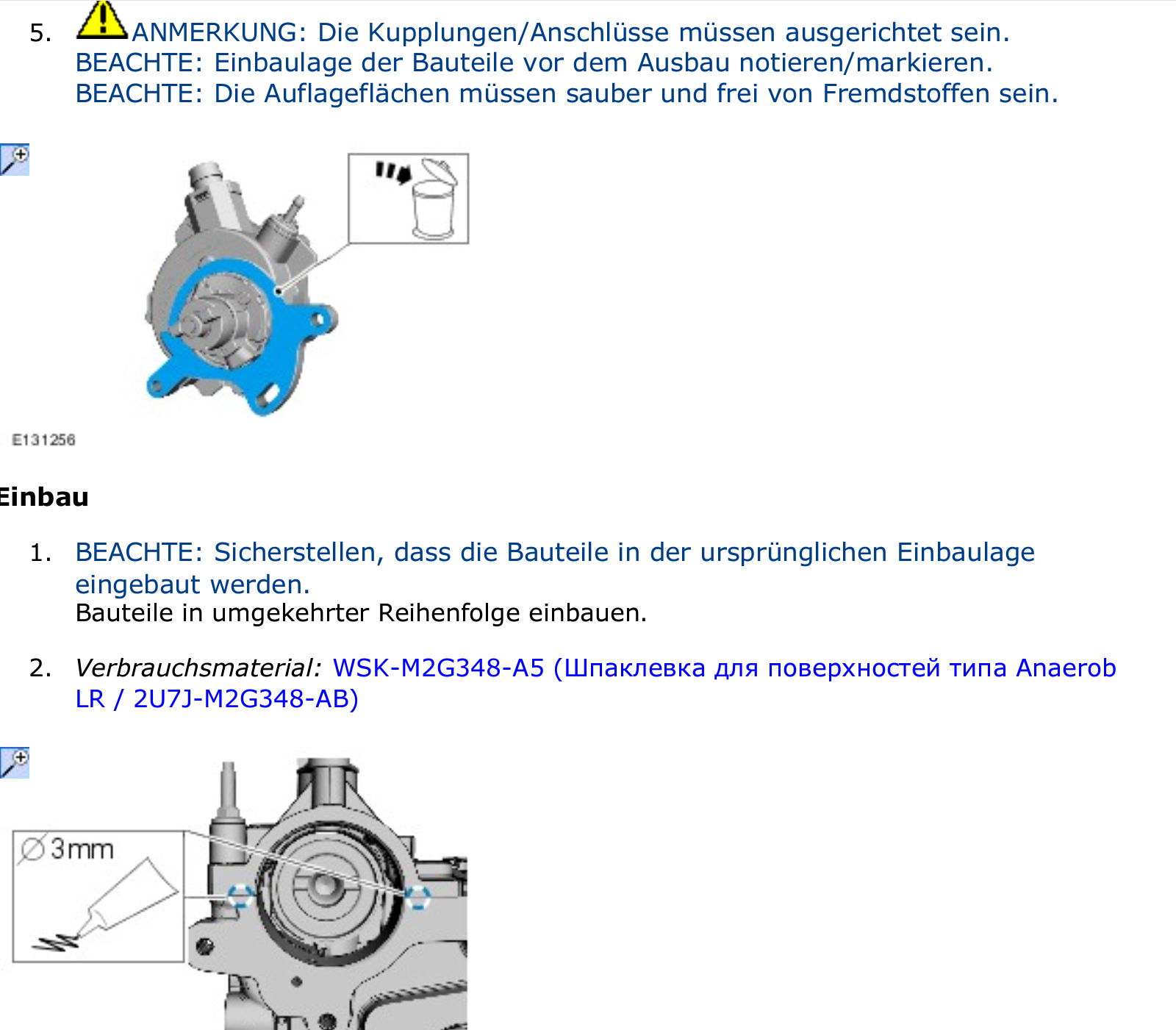

Und wir sind weiter. Habe alle relevanten Daten bekommen von einem netten Forenmitglied. Mußte nur noch die Datei umwandeln in eine PDF und schon war sie lesbar auf dem iPhone
Dichtung ist bestellt und man brauch auch ein Anerobes Flächendichtmittel laut Ford. Da bin ich mal auf Loctite 510 ausgewichen. Das Dichtmittel hat Original die Nummer 5U7J M2G348 BA ( 1377767 ) und die Dichtung ist die 1862234. dann mal schauen wie weit ich nächste Woche komme. -
