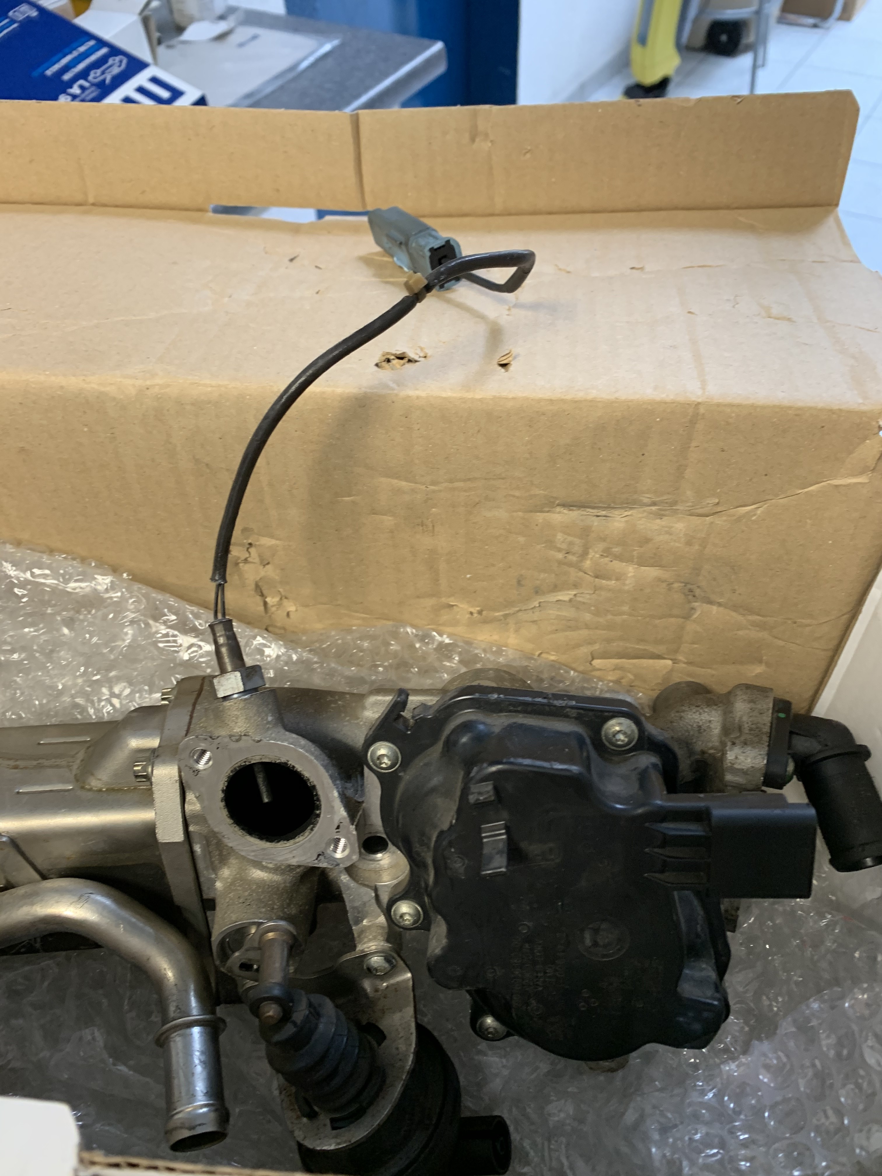

    bin hier fleißiger Mitleser und hatte bis dato keine Probleme mit dem Mondeo. Leider hat es mich jetzt erwischt.

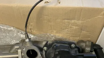

    Da der Mondeo derzeit einige Zicken macht, wurde vom Freundlichen das AGR Ventil gewechselt. Heute bin ich mal wieder zu ihm hin, da dies den Fehler (Drehzahlabriss bei 1500-1800 UPM, reproduzierbar, kein Fehlercode) nicht behoben hat, und er zeigte mir das alte AGR. Soll mechanisch fest sein. Was mich jetzt aber wundert ist, das dort ein Temperaturfühler im AGR sitzt welcher nicht angeschlossen war. Ist das so richtig? Habe in den Plänen hier im Forum gesehen das dieser dort eingezeichnet ist.
    also mein AGR Ventil hatte diesen Sensor gar nicht verbaut. Habe aber auch schon einen anderen Mondeo 2.2 TDCI begutachtet, der hatte diesen Sensor verbaut aber auch nirgends angeschlossen.
