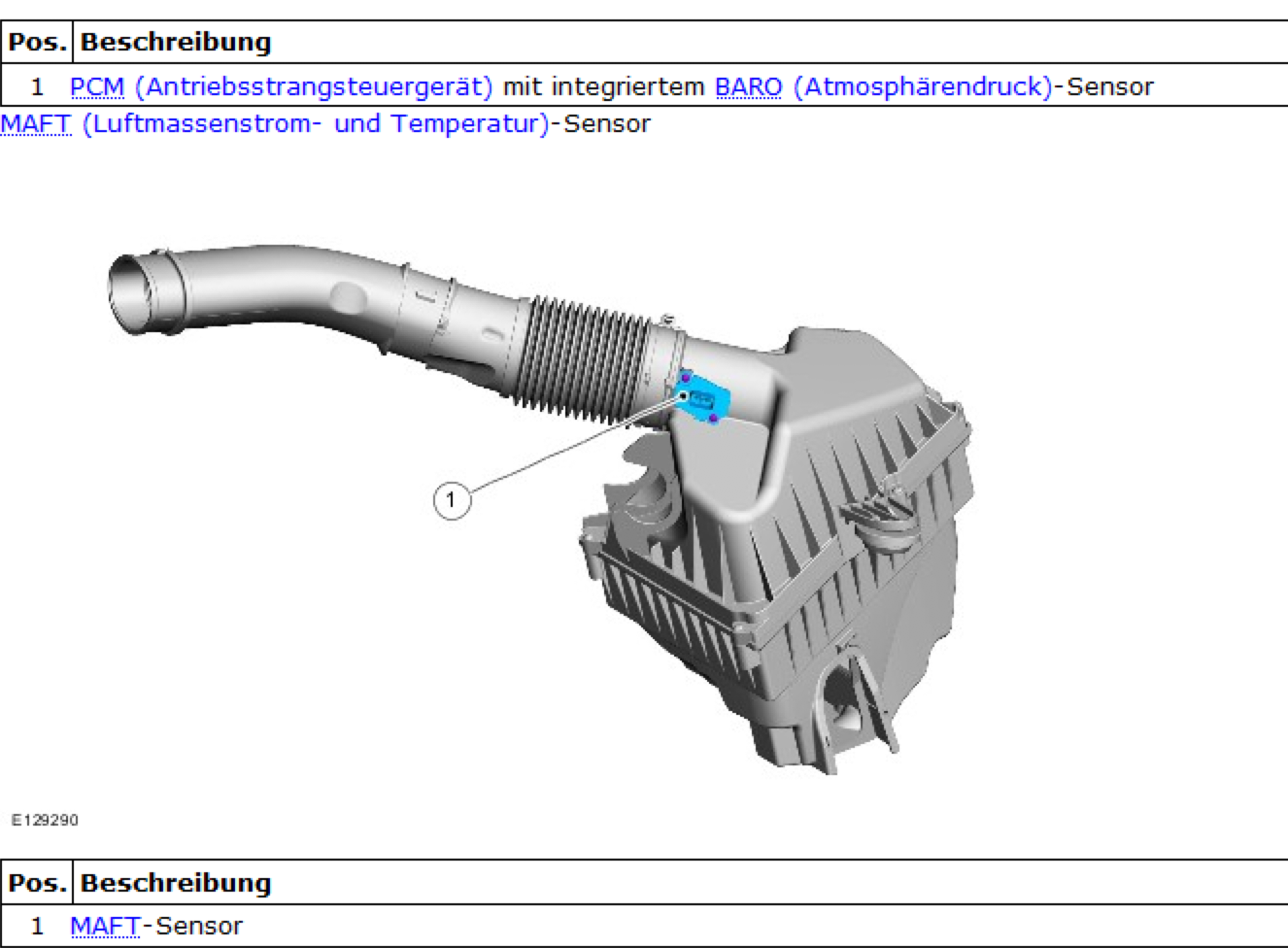

    Kann mir jemand sagen wo genau der Sensor liegt welcher die Temperatur von der Ansaugluft misst?
    Vielleicht mit Bild vom Motorraum
  • Der sitzt vorn hinterm Grill, schau mal hier
  • Dank dir, dann kann ich ihm schlecht vorgaugeln das es draußen kälter ist.
    Wohl eher nicht das ist der Sensor für die Aussenluft :chinese:
    Der sitzt als Kombi Sensor mit im Luftmengenmesser
  • Also gibt der Liftmassensensor, die Menge und die Temperatur ans Steuergerät?
  • Also gibt der Luftmassensensor, die Menge und die Temperatur ans Steuergerät?
    ja, der gibt die Daten ans PCM
