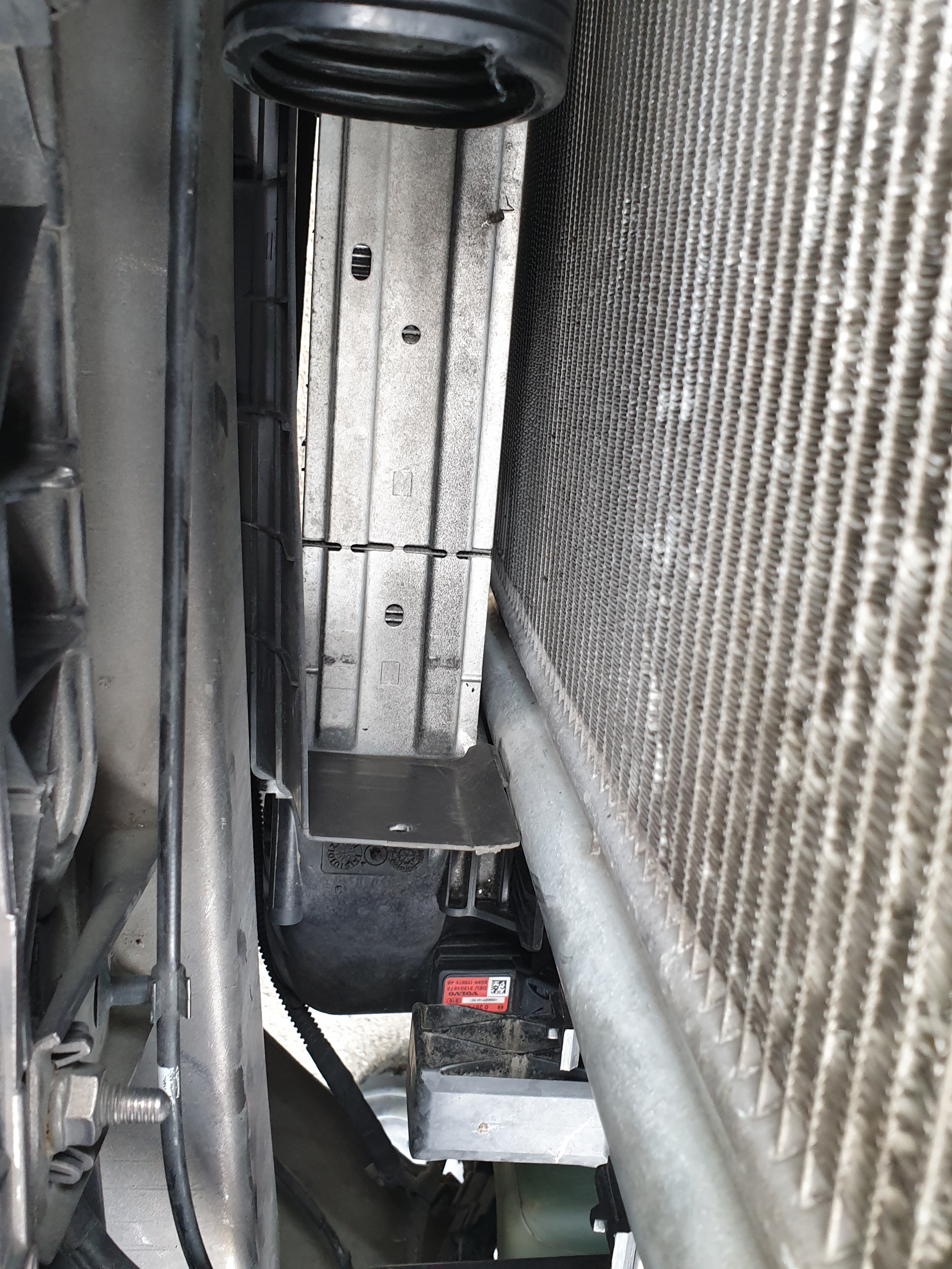

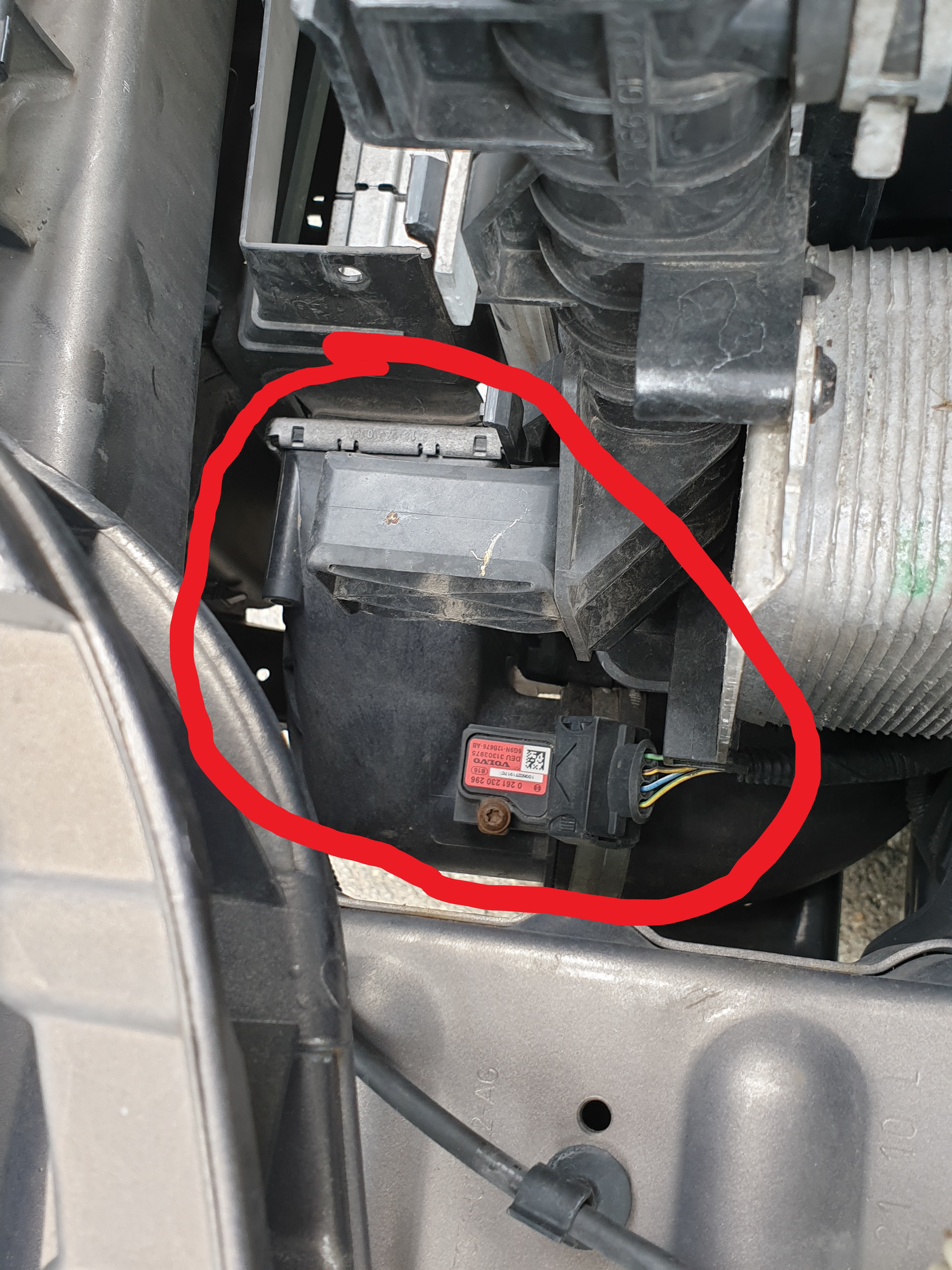

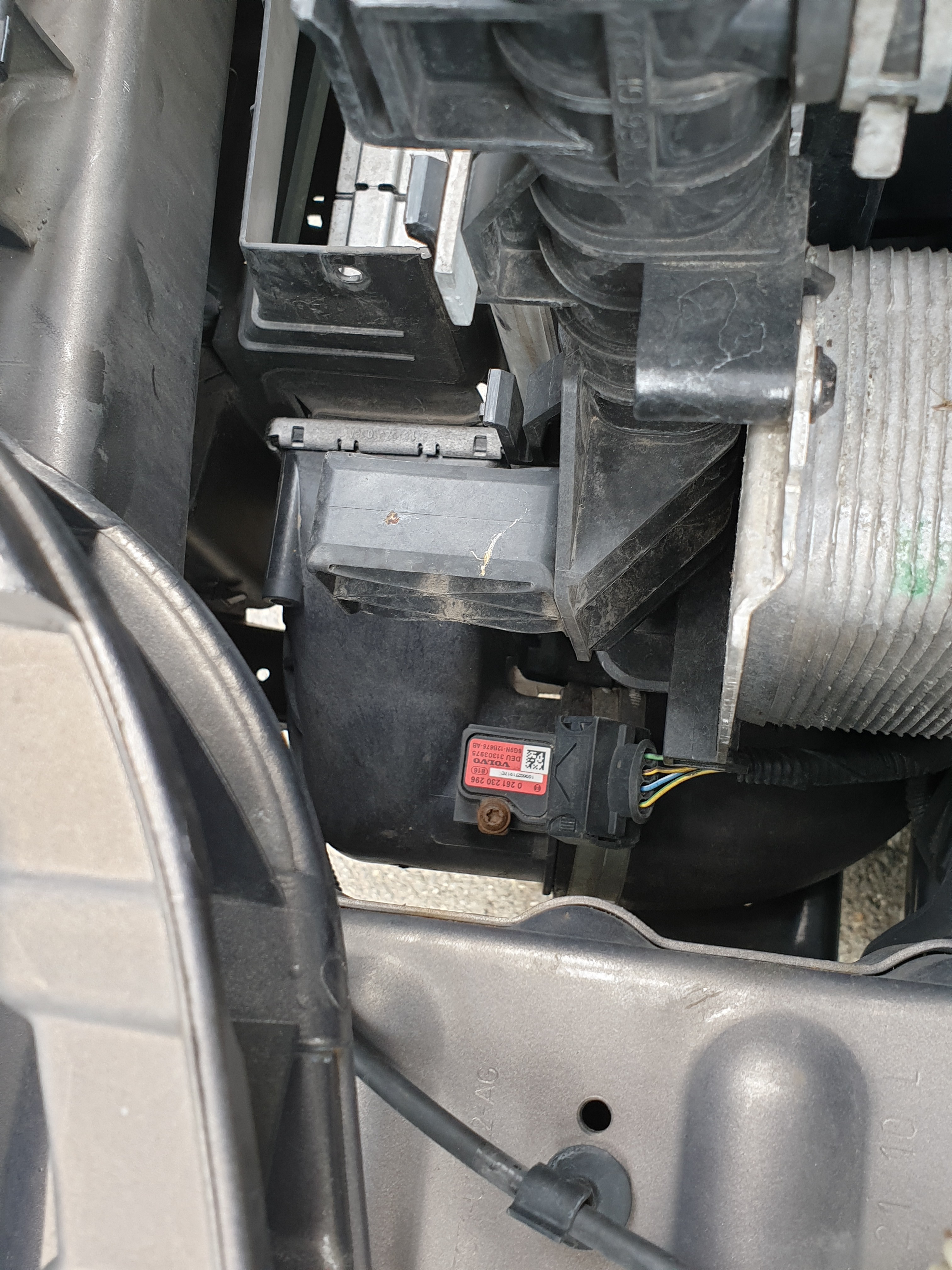

• Moin, hatte hier nicht jemand einen größeren Plug and Play Ladeluftkühler in seinem Mondeo verbaut.
    Würde ich auch gerne allerdings hängt da nen Sensor von Volvo dran.
    Kann man die schwarzen Kästen, siehe Bild umsetzten?
  • Also wenn du das mit schwarzer Kiste meinst , wohl eher nicht , das sind die Anschlusstücke
    vom LLK auf Schlauch.
  • Tja wie bekomme ich den Sensor auf nen anderen LLK Fitting drauf schweißen?!
  • idR. haben die einen Gewindestutzen, wenn nicht , Rohrzwischenstück in die Schlauchverbindung machen.

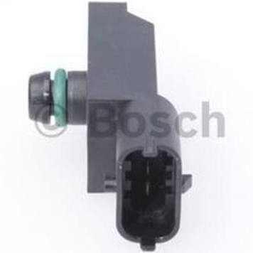

  • Hab den von Volvo drin, gibt aber nur noch welche von Bosch.
    Nö, wenn du dir den Originalen bei Ford holst , steht auch Volvo drauf.
  • Dann muss ich mal versuchen das Ding fest am neuen LKK zu kriegen
