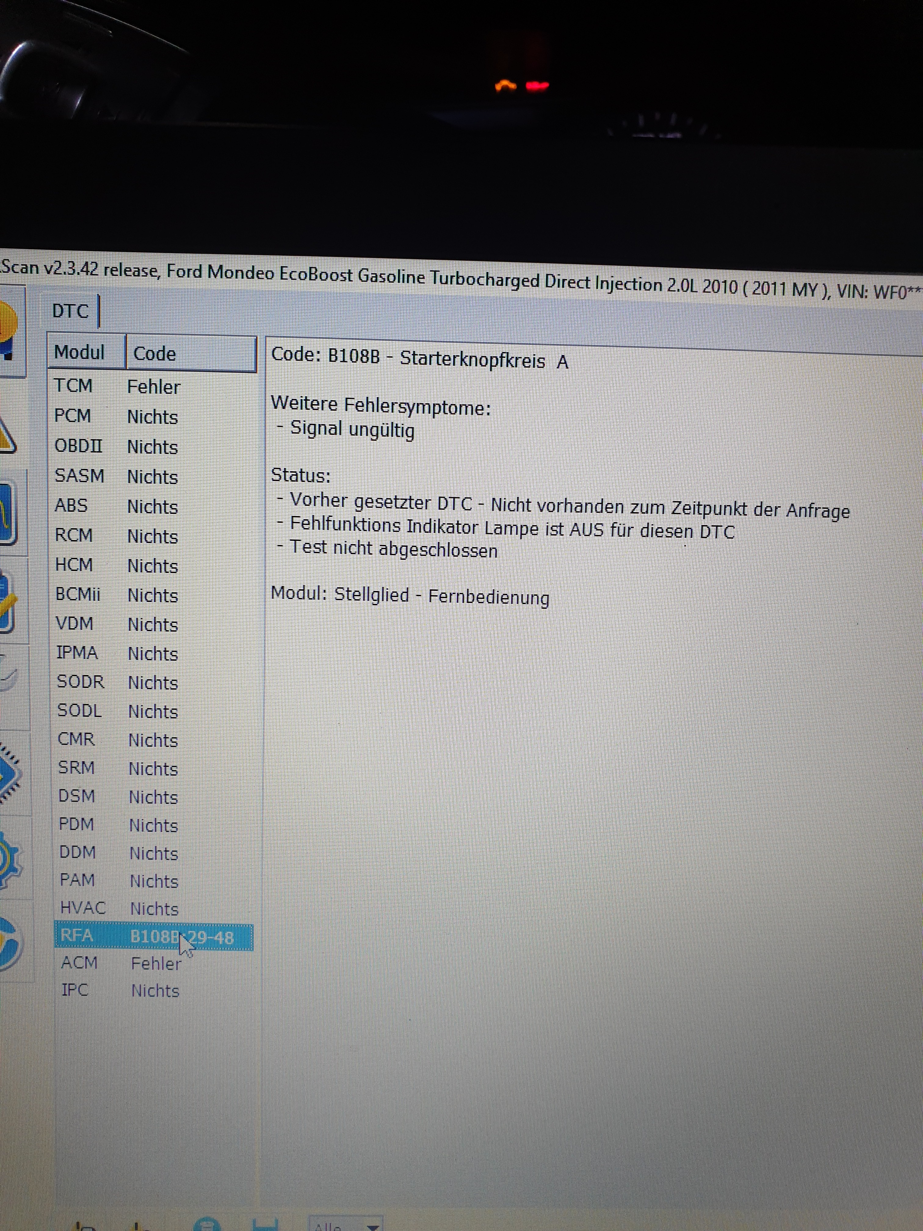

  • Moin hab mir vom Schrottplatz nen Startknopf gekauft. Da bei meinem alten das Ford Logo nicht mehr zu sehen war.
    Funktionierte drei Tage wunderbar, nun geht das Auto nicht mehr aus!!!
    Hab Keyless Go, kein Zündschloss vorhanden und Automatik
    Wie kriege ich ihn aus, Kartoffeln in den Auspuff?!

  • Gelöst, Schalter spinnt....
    Wenn die Scheinwerfer eingeschaltet sind, geht der Motor nicht aus. Scheinwerfer aus, geht auch der Motor aus :pillepalle:

    Kannst ja aus beiden Schaltern einen machen. Also die Blende vom "neuen" auf den alten setzen.
  • Länger als 10 sec den Powerknopf drücken, dann geht er aus
  • Kann so lange drücken wie ich will geht nicht aus.
    Halte ich den Powerknopf gedrückt und mache das Licht aus, so geht auch der Motor aus.
