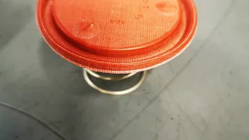

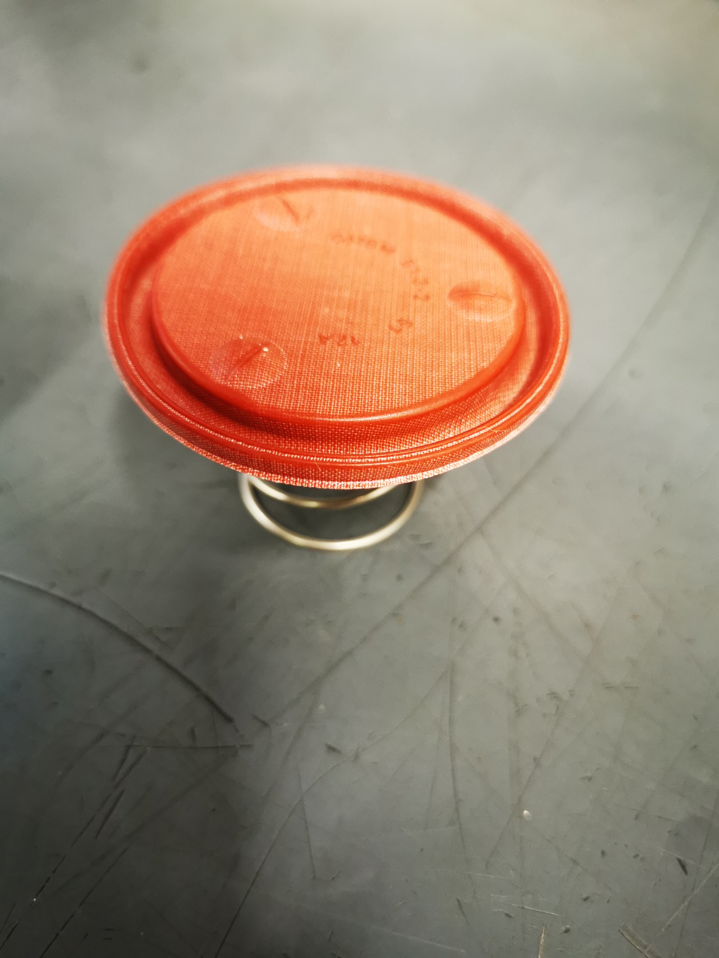

  • Hat jemand von euch problemen mit der Entlüftung gehabt. Mir fiel Letzt beim abdrücken der Luftstrecke auf das der Druck durch die Membrane entweicht was ja eigentlich nicht sein sollte.membrane ist nicht von meinem Auto

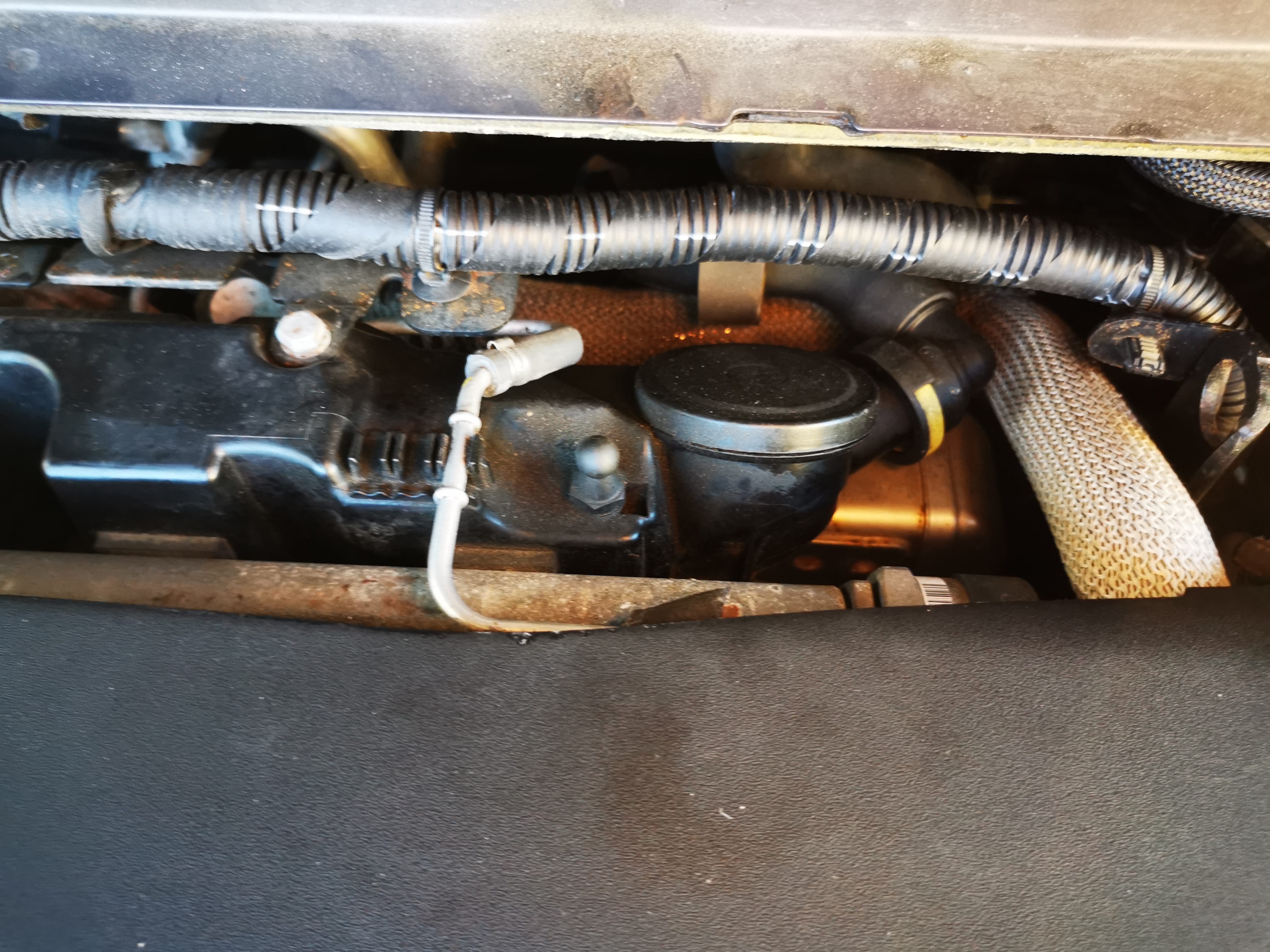

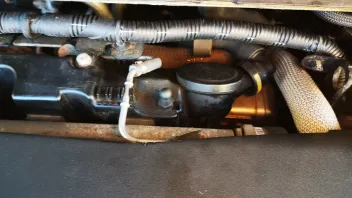

  • Das Ding ist doch fest am Ventildeckel, oder?

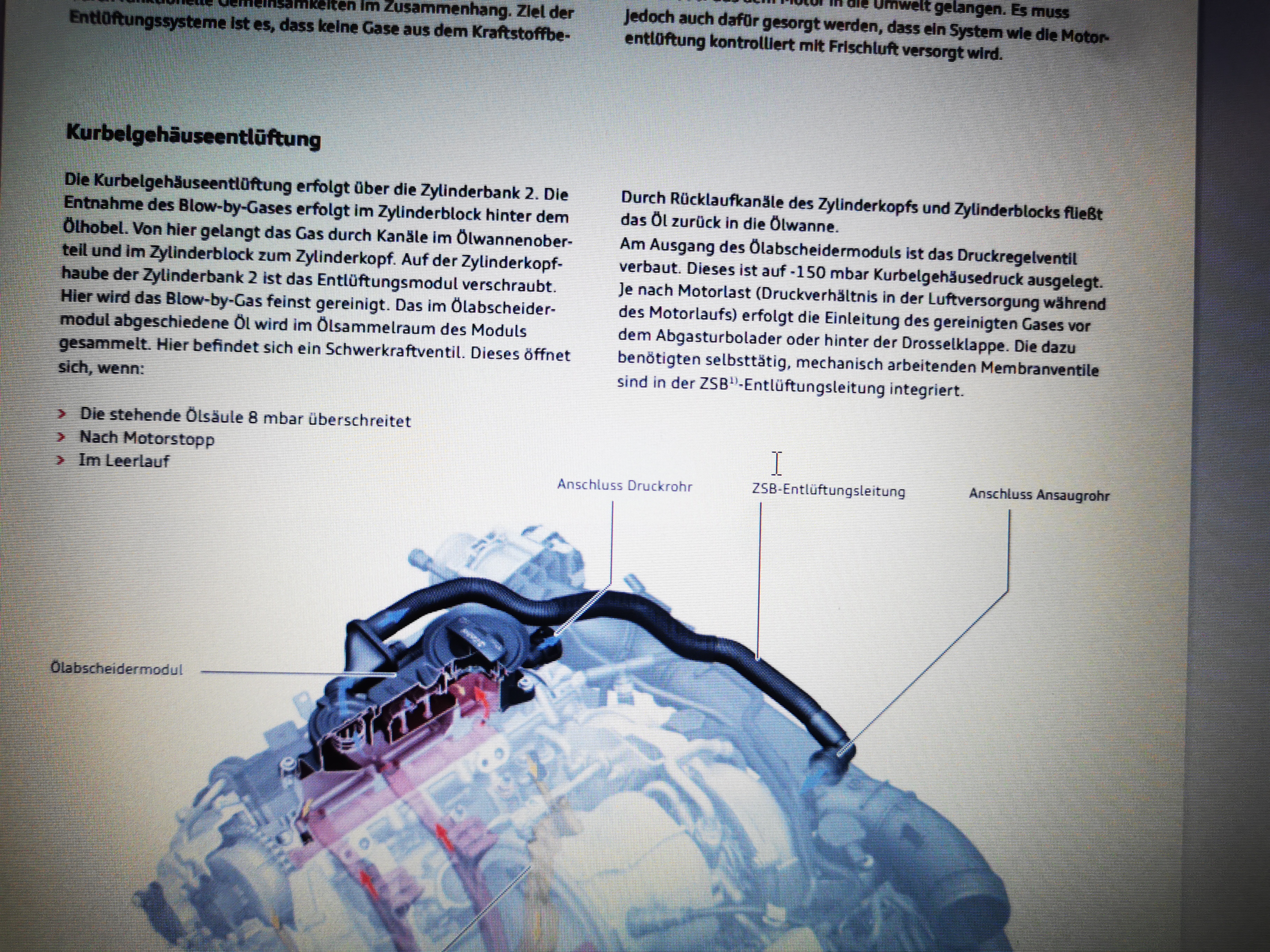

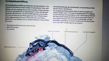

  • Eigentlich sollte man saugen können aber nicht pusten. Bei Audi kann man es gut zerlegen aber hier sieht es verklemmt aus um an die Membrane zu kommen . Dann würde man sehen ob die defekt ist . Klar einzeln gibt's das nicht

    hab ich bei mir auch schon getauscht. ist kein großer akt. ansaugbrücke ab und da lacht es dich schon an. in 30 min erledigt.
