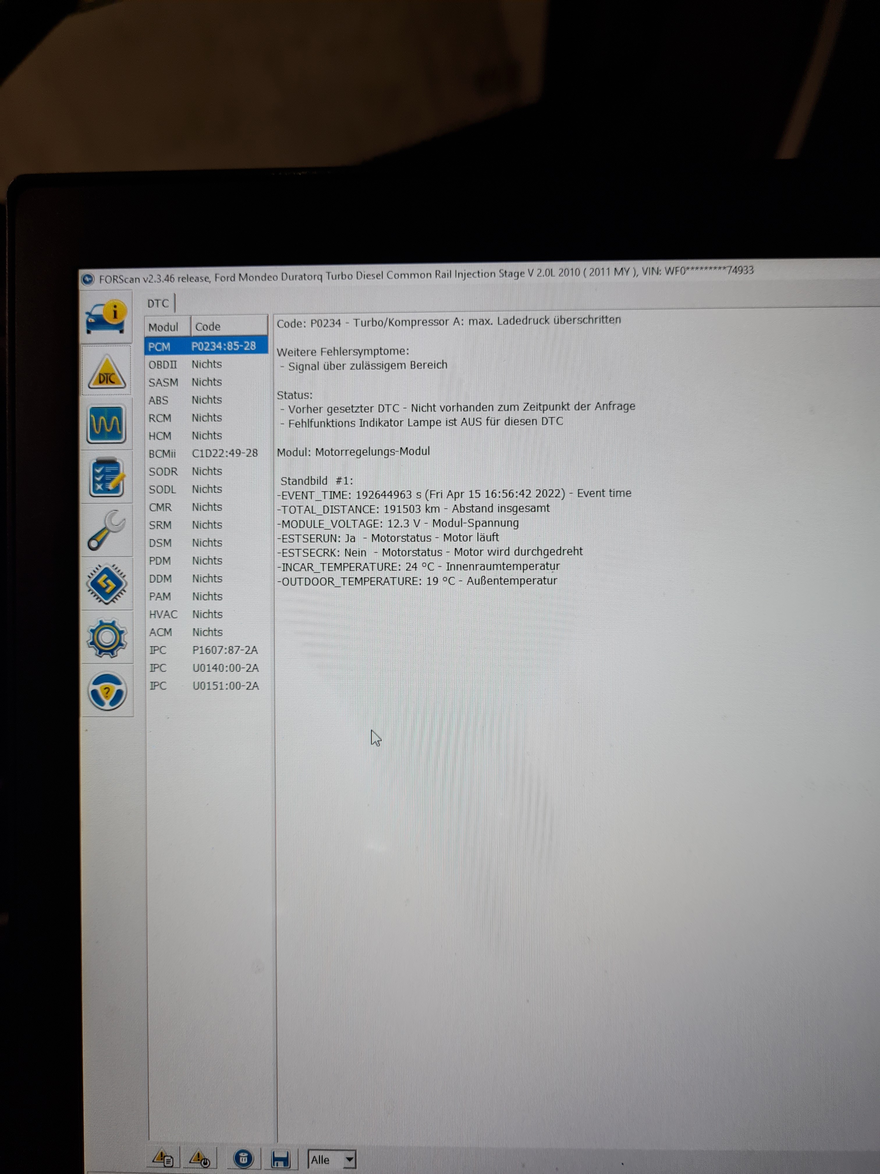

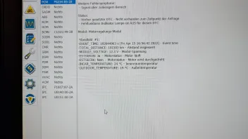

    ich bin heute am Abend auf der Autobahn bei Tempo 190 von einer Anzeige "Motorstörung" aufgeheitert worden, Notlauf war keiner zu spüren. Bin nach ein paar km an einer Raststation raus, neu gestartet und ohne Fehleranzeige halbwegs behutsam ohne weitere Probleme noch 120 km nach Hause gefahren. Daheim habe ich jetzt den P0234 ausgelesen (Ladedruck zu hoch lt. Forscan).

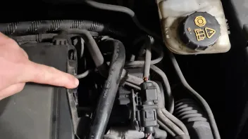

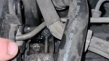

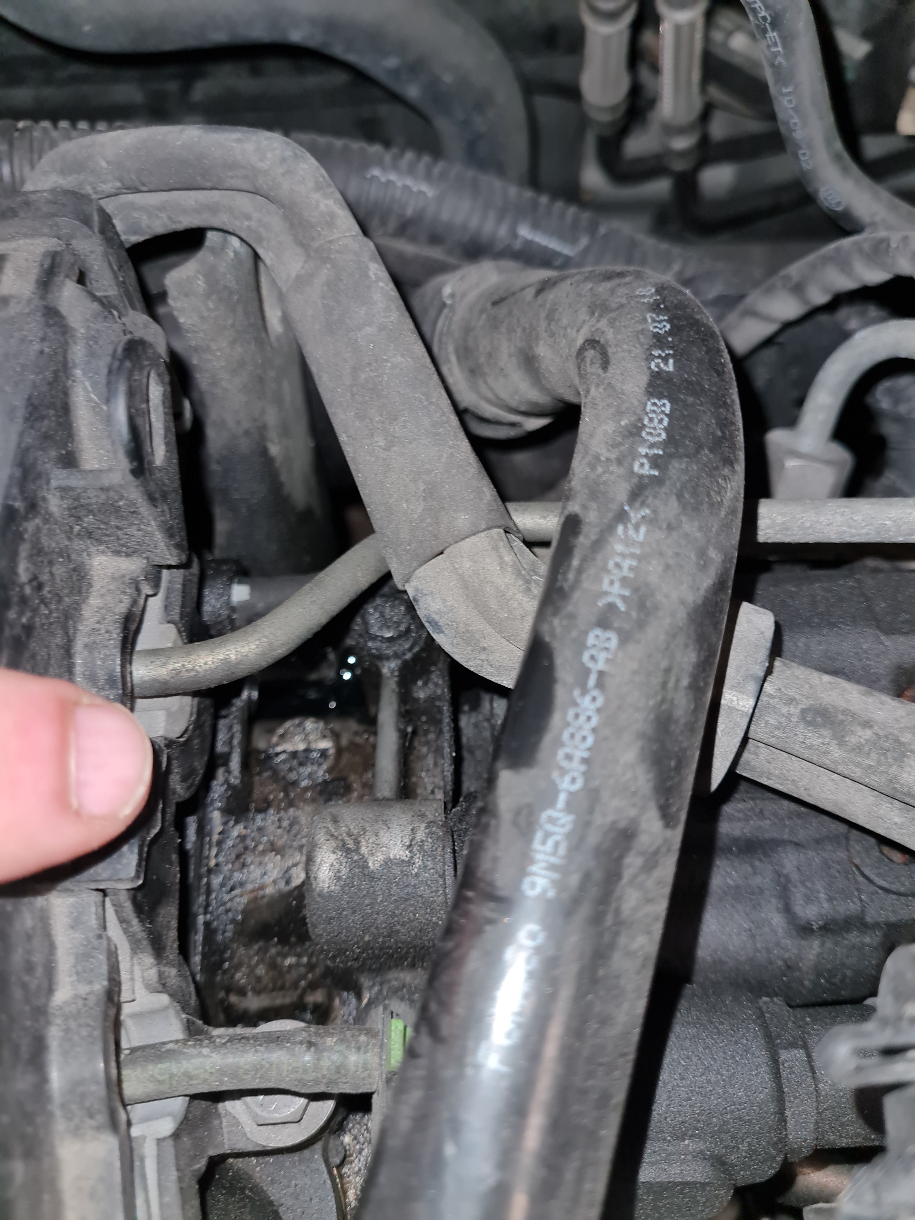

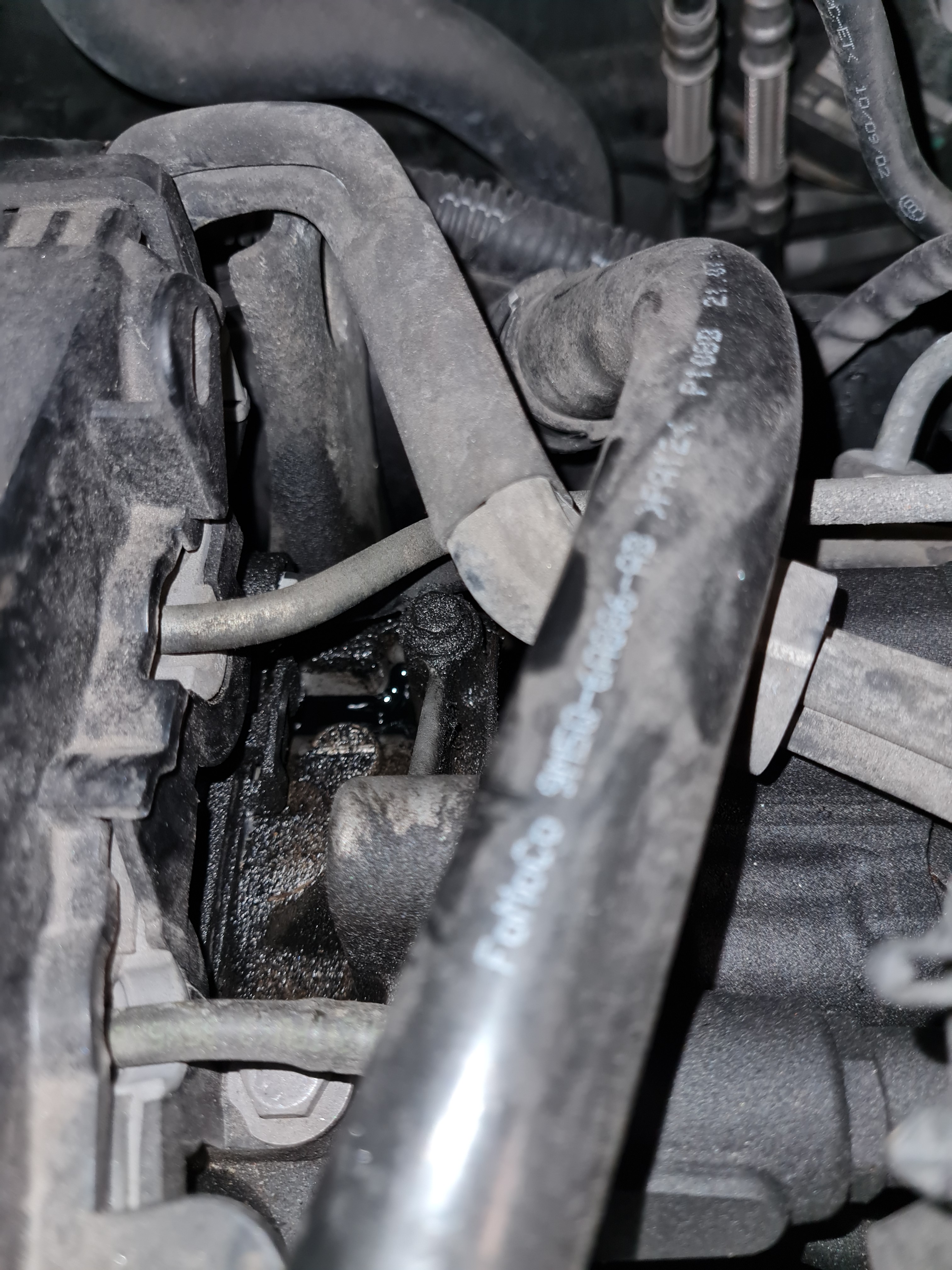

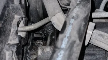

    Habe jetzt schnell noch in den Motorraum geguckt: Ölstand, Kühlwasser ist normal - jedoch: von vorne stehend rechts neben der hinteren Motorabdeckung steht etwas Öl. Ich weiss nicht, wie lange es da schon steht, ich vermute aber nicht allzu lange. Die Vermutung liegt natürlich nahe, dass es zusammenhängt. Kann sich jemand von Euch einen Adhoc-Reim darauf machen?
  • hier noch der Forscan-Screen...

    Oder auch nicht. Sieht zumindest so aus als wäre da an der Hochdruckpumpe die Flanschdichtung zum Zylinderkopf nicht mehr ganz OK.

    Lt. dem forscan-Protokoll ist der Fehler nach dem Neustart jedenfalls nicht mehr aufgetreten.
  • Dermon4 - ja, meine weiteren Recherchen decken sich mit Deiner Einschätzung; es sind wohl zwei getrennte Probleme, die hier vorliegen: ich war gestern noch bei der stationären Pannenhilfe des ÖAMTC und habe zum Ölverlust um eine Schnelleinschätzung gebeten. Der Techniker tippte eher auf auf die Ventildeckeldichtung, weil rundum um den Block leichte Ölspuren sichtbar sind. Ich muss in den nächsten Wochen sowieso mal die Spur einstellen lassen (Bordstein-Kante, ich könnte :puke:...), da lass ich das mit anschauen.

    a.) der Ölverlust war tatsächlich die Ventildeckeldichtung
