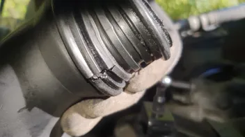

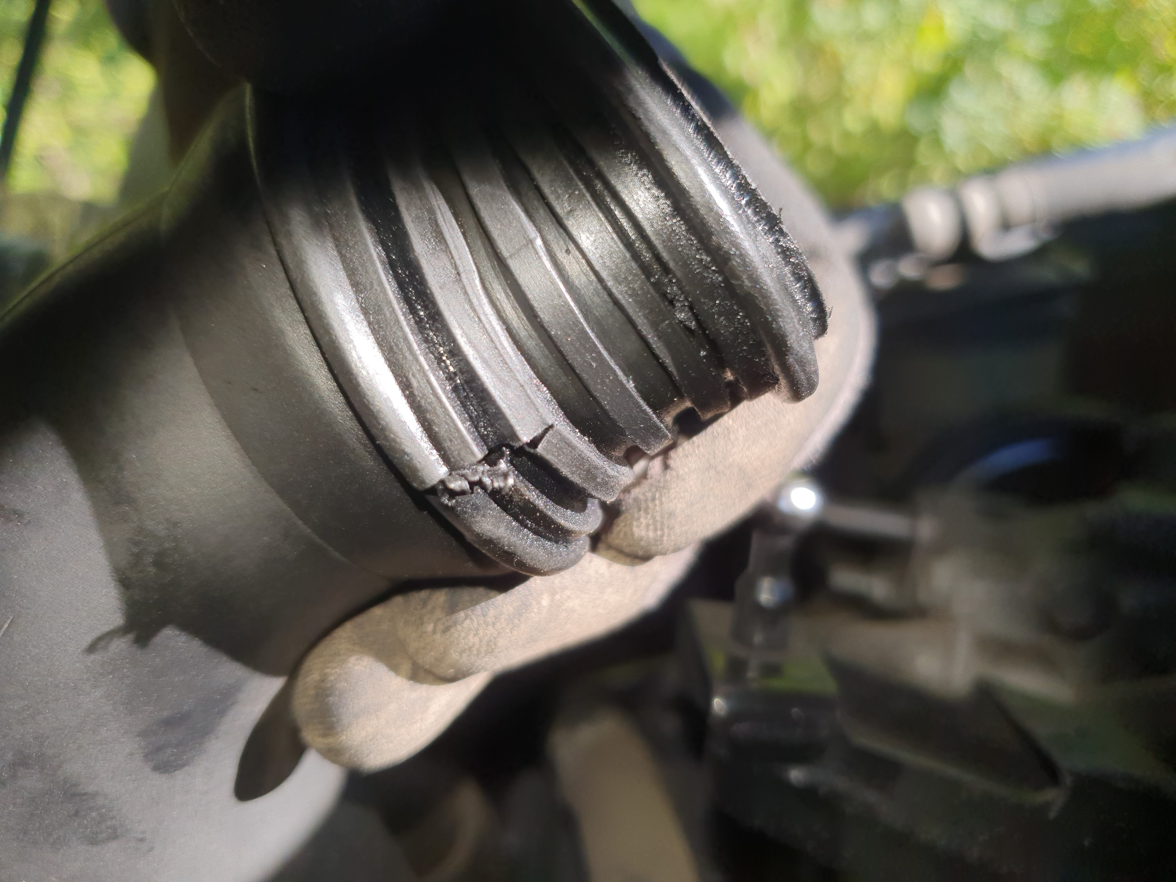

    Dann habe ich mir eine Rauchmaschine und einen aufblasbaren Stopfen mit Innenrohr bei ebay besorgt und eine Undichtigkeit im Ladeluftschlauch direkt vor der Saugrohrklappe gefunden. Der war besonders tückisch auf der Unterseite, wo man ihn nur schlecht erkennen kann (s. Foto). Nach der provisorischen Abdichtung lief der Motor wieder rund. Die provisorische Abdichtung ist allerdings nicht ganz dicht, weshalb im Steuergerät vermutlich noch folgender Fehler ermittelt wird:
    ===OBDII DTC P0069-P===
    Code: P0069 - MAP – Luftdruck-Korrelation
    Der sollte nach Austausch des Ladeluftschlauches verschwinden.
