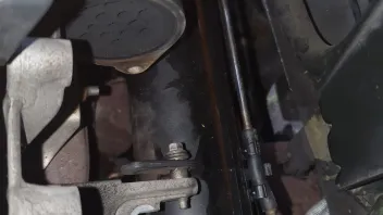

Hallo Zusammen,
für den 2.0 TDCi (2009) habe ich in der Slowakei eine bebilderte Anleitung gefunden. Die Texte kann mann mit translate.google.de übersetzen lassen. Klasse finde ich die Lösung für die untere Schraube. Da sind ca. 4 Nuss Verlängerungen aneinandergsesteckt und die Schraube von unten gelöst worden. Alles gut bebildert, wenn man "Ortskenntnis"
hat.

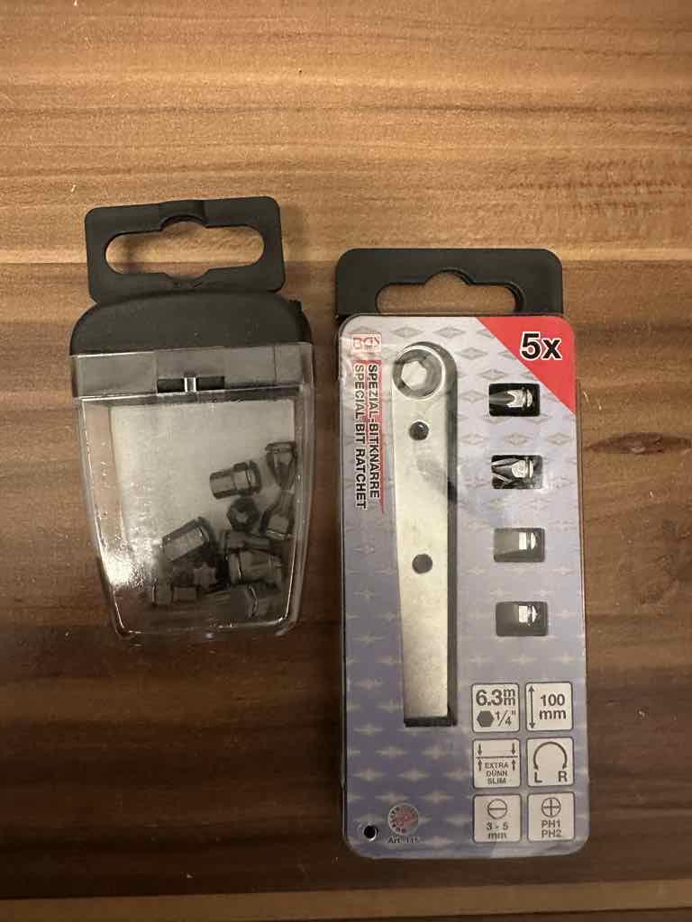

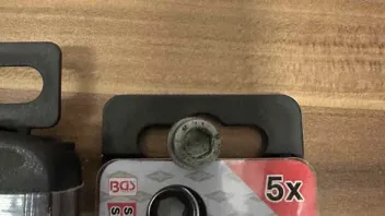

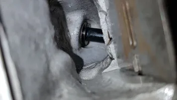

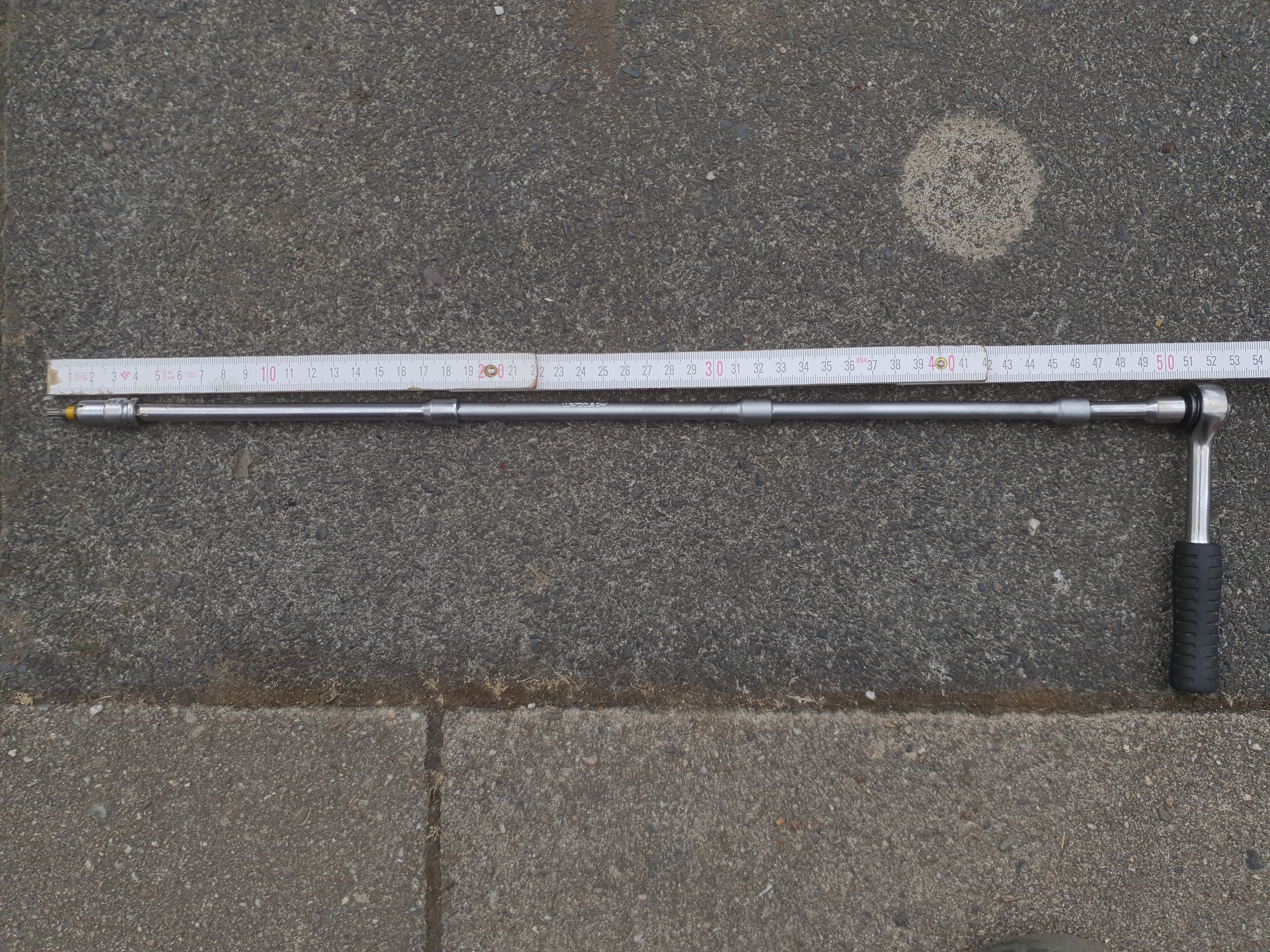

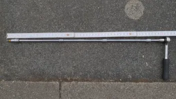

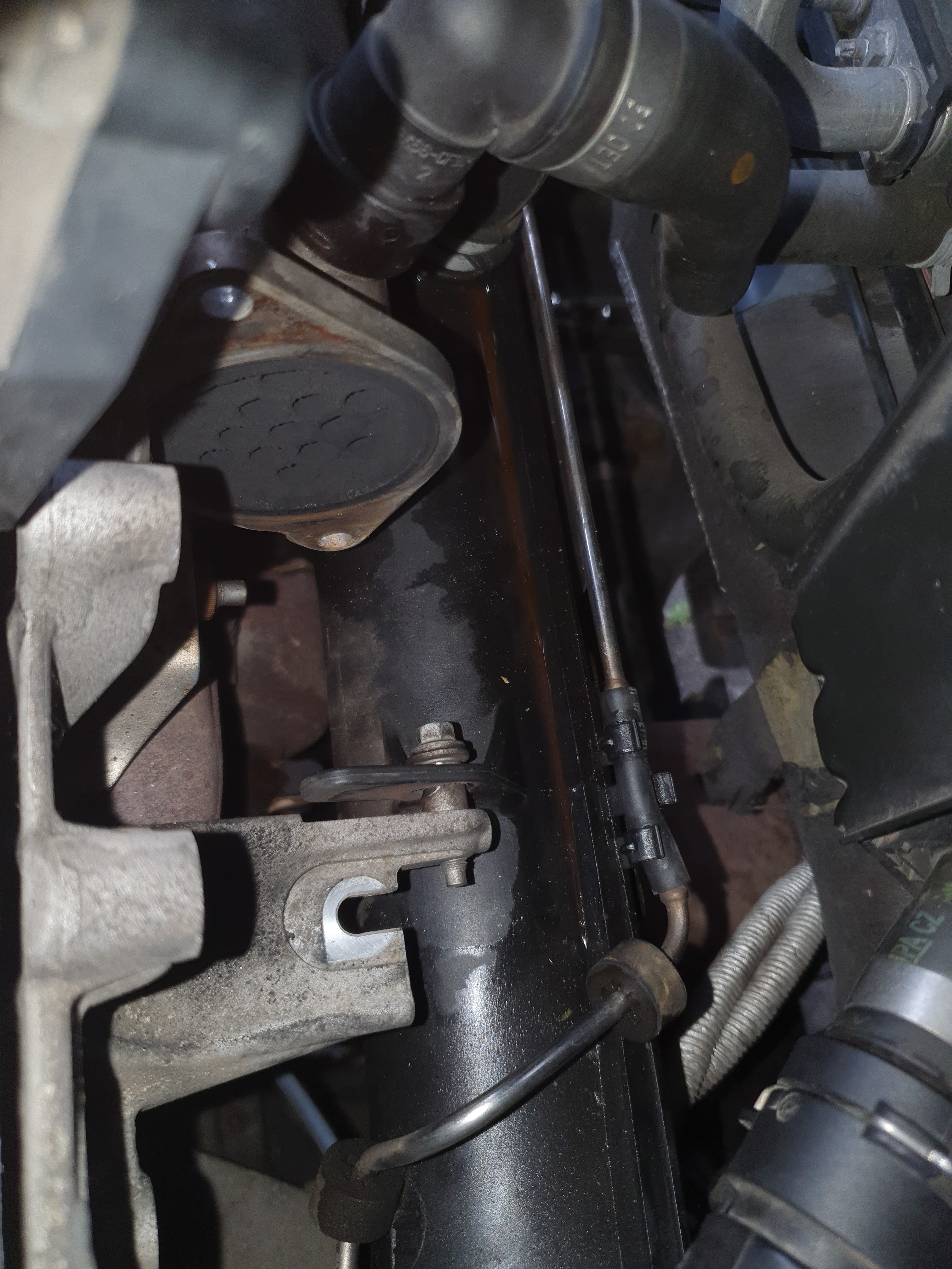

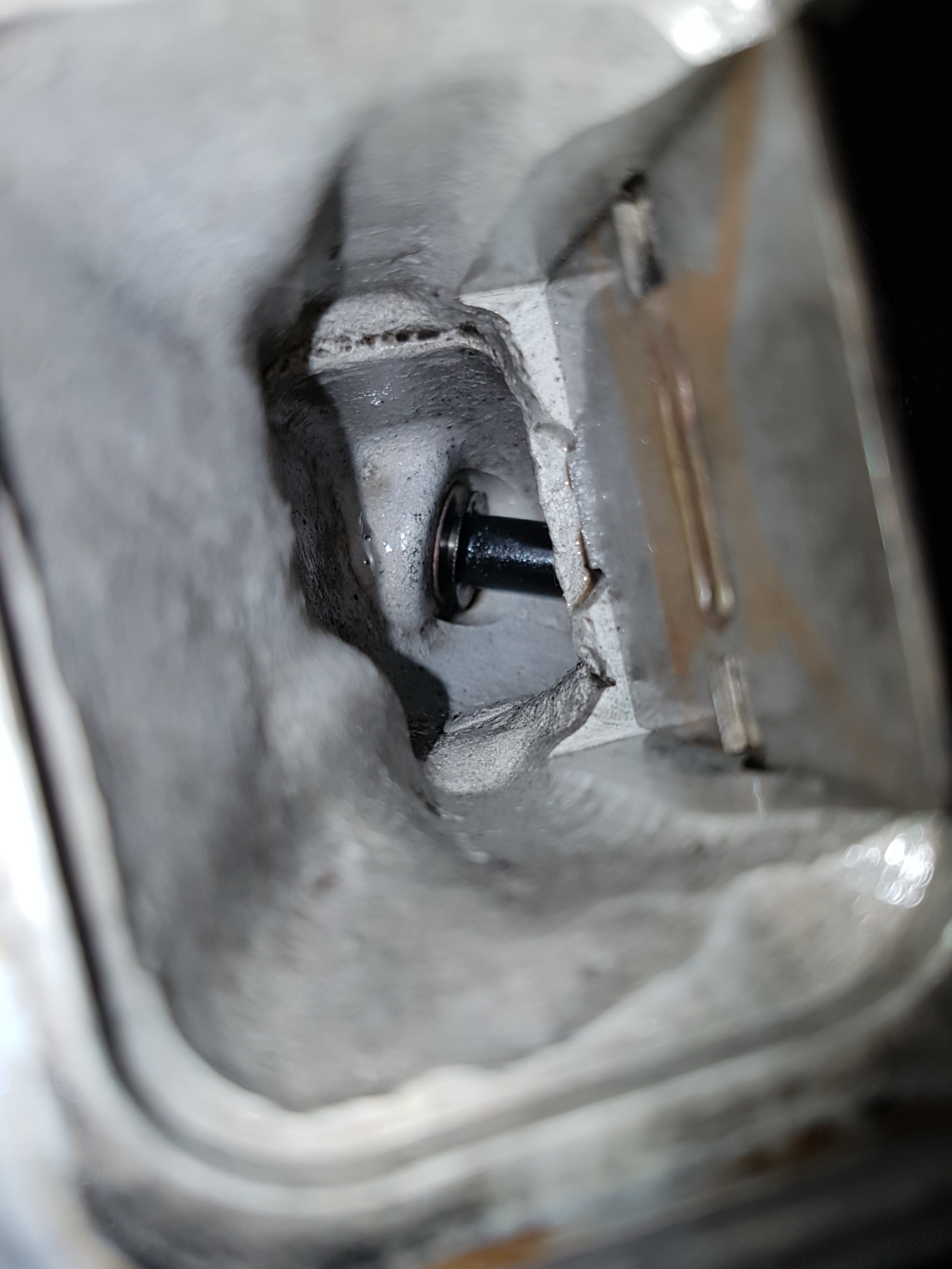

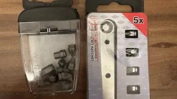

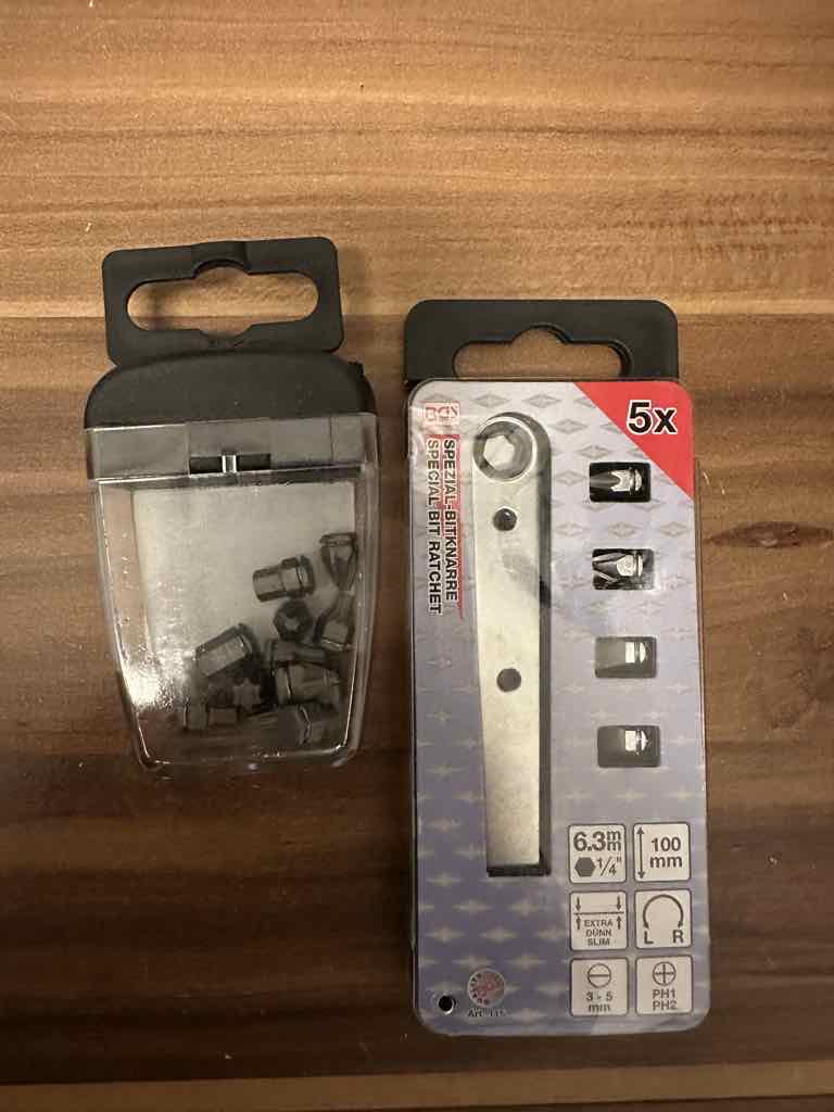

Hallo
war heute auch bei meinem AGR Ventil bei, beim 2.0 Tdci 115 PS.
Und ich habe die unliebsame Schraube, die nur angelöst werden muss bei mir von oben entfernt.
Und zwar mit so einem Set , siehe Bilder.
Ging ganz gut, klar ist auch das etwas fummelig, nur so als Anregung.
Ach ja bei mir war keine Torx Schraube verbaut, sondern eine mit 5 er Innensechskant.
Stephan
Was man da eigentlich braucht ist was magnetisches damit einem die Schraube nicht abhaut. Reindrehen finde ich dabei viel spannender als raus. Aber ja, alles machbar, ich hab sie weggelassen, mit zwei Muttern oben hält das bombenfest.
dann kontrolliere das regelmäßig. Bei mir hatte sich das AGR einige Jahre nach dem Wechsel (trotz aller Schrauben/Muttern) gelockert. Als Folge ist das Rohr vom AGR zum Ansaugkrümmer direkt am AGR abgerissen, wahrscheinlich durch die Vibrationen des losen AGR. War ein teures Vergnügen. Die Schrauben werden jetzt bei jedem Ölwechsel kontrolliert
Danke für den Tipp, werde ich tun! Zur Not hau ich noch die andere obere Schraube rein, ggf. mit Schraubensicherung und tausche die Muttern gegen welche mit Sicherung aus, dann dürfte sich da nix lockern.
