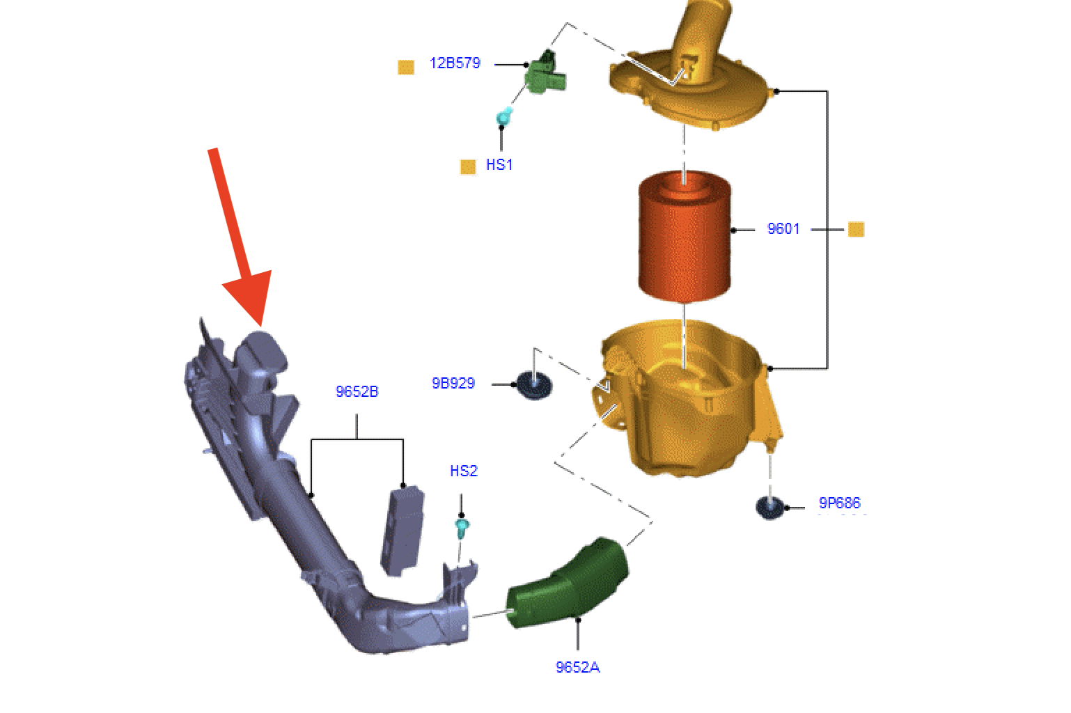

    Am Ansaugschacht der vom Kühlergrill zum Luftfilterkasten geht tritt pulsierend Luft aus, jedenfalls gefühlt ein Luftstoß (werde das am WE nochmal prüfen, nicht das er Luft zieht und es sich nur nach Luftstoß anfühlt). Besagter Schacht ist ja aus Kunststoff und gefühl tritt die Luft zwischen den Rillen aus. Habe versucht ohne Ausbau einen Blick drauf zuwerfen, aber konnte erstmal keinen größeren Riss o.ä. erkennen.
    Kann mir jemand sagen wie die genaue Bezeichnung des Schachtes ist (evtl. auch ne Teilenr.?). Habe schon auf 3 Webseiten versucht das Teil zu finden, jedoch ohne Ergebnis.

  • Denke mal du meinst den hier
    Das Teil nennt sich Saugrohr Ansauggeräuschdämpfer FINIS 1765645 kostet ca.100€
  • Nennt sich auch Saugrohr Ansauggeräuschdämpfer und hat die FINIS 1536948 Kostet ca.60€

    Habe heute den Luftfilter gewechselt und nochmal genauer geschaut. Die Luft tritt an der Einrastnase des Saugrohrs aus, also Verbildung Saugrohr/Luftfilterkasten. Wie auch immer das zustande kommt, es scheint jedenfalls keine negativen Auswirkungen zu haben.
