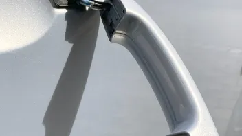

Heute mache ich mich mal ran. Das Problem habe ich, bzw. nicht ich

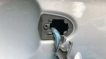

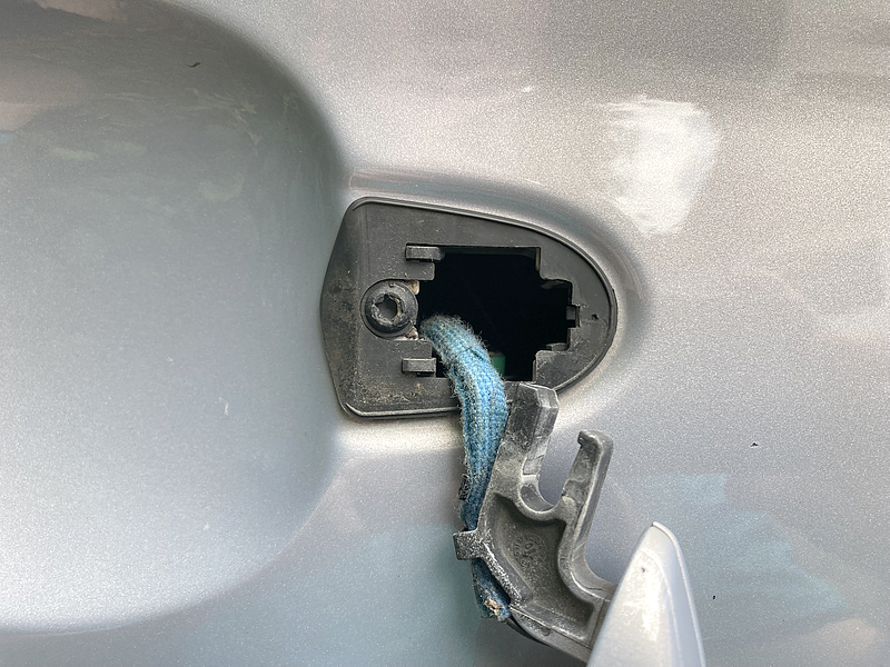

schon länger, das beim öffnen der Beifahrertür der Griff anfangs leicht geht, dann aber blockiert und nur mit starkem Widerstand ganz geöffnet werden kann. Also heute mal die ganze Verkleidung und Folie runter um das Schloss auszubauen.

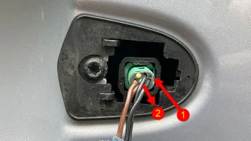

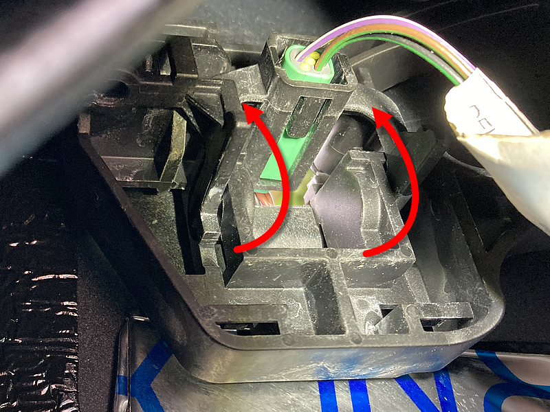

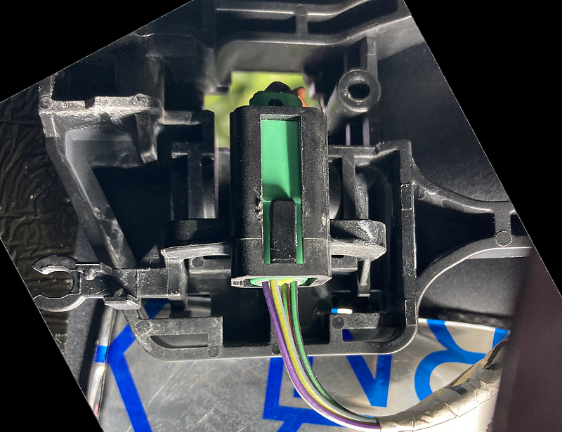

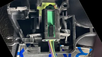

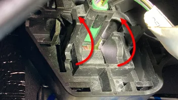

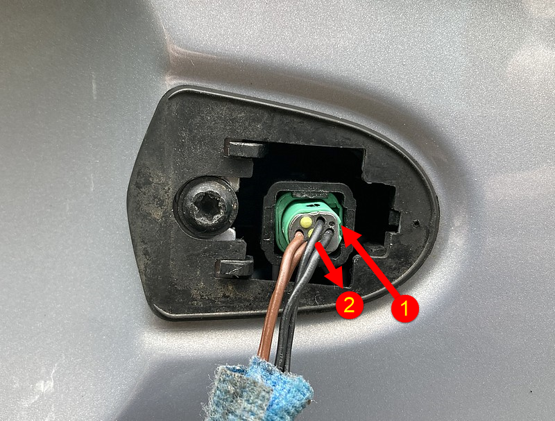

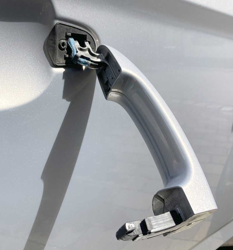

An einer Sache hänge ich gerade noch etwas rum, wie ich den Keyless Türgriff abstecke. Die Leitungen vom Taster und der Antenne gehen durch die Karosserie in einen ovalen, grünen Stecker und sind da mit dem Rest des Kabelbaums verbunden. Der muss ab, sonst bekomme ich das ganze Schloss inkl. Halter, etc. nicht raus. Aktuell fehlt mir noch etwas die Fantasie wie ich den unbeschadet aus seiner Halterung bekommen soll? Und das mir, dem Elektrik-Papst... peinlich.
elbst im ETIS Workshop von Ford findet man keine Anleitung wo die Demontage des Türgriffs mit Keyless erklärt ist. Nur die vom normalen und das ist einfach...
