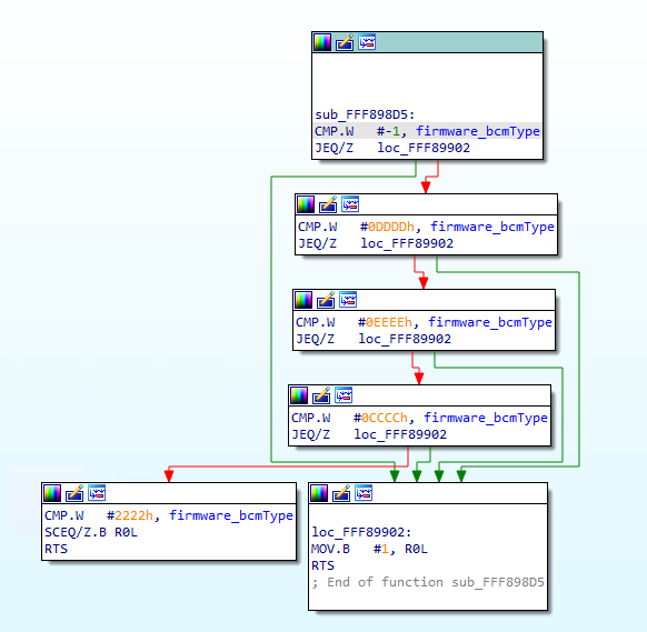

  • Ausgehend von der Signatur welche die HW-Funktionen der Firmware mitteilen findet man folgende Funktion an Adresse 0xFFF8_98D5 die diese behandelt:
    Schön zu erkennen, selbst ohne jegliche Assembler-Kenntnisse, wie die verschiedenen Signaturen abgeprüft werden. Offensichtlich gibt es diese Varianten:
    • 0xDDDD => Diesel BCM mit Xenon, BLIS, TPMS
    • 0xEEEE => (vermutlich) Diesel BCM mit Xenon
    • 0xCCCC => Diesel BCM mit Xenon, BLIS
    • 0x2222 => (vermutlich) Diesel BCM ohne alles
    In der Firmware für Benziner BCMs sind natürlich andere Signaturen hinterlegt (z.B. 0x5555 bei einem Benziner ohne alles).

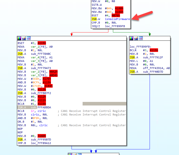

    Die oben gezeigte Routine vergleicht die Signatur im Flash mit verschiedenen Werten und liefert dem Aufrufer eine 1 zurück wenn es sich um eine dieser Signaturen handelt, andernfalls eine 0. Da die hier abgefragten Signaturen nur Diesel-BCM Signaturen sind könnte das eine einfache Kondition sein sich bei einem Diesel so und bei einem Benziner anders zu verhalten. Aufgerufen wird sie nur an einer Stelle im Code (0xFFFF8_9982):
    Ist das Ergebnis 0, wird der linke Teil ausgeführt ansonsten der rechte.
