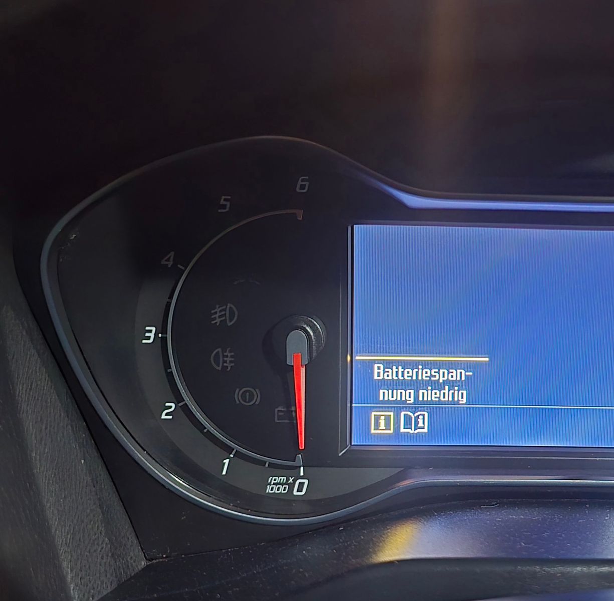

    Abgesehen von einem Getriebeschaden liegt die Vermutung auf die schwache Batterie und/oder Lichtmaschine. Getriebeöl wurde getauscht, keine Besserung. Habe jetzt fast jedes Mal angezeigt bekommen, dass die Batteriespannung zu niedrig ist.

  • Kann eurer Meinung nach eine zu schwache Batterie/ Lichtmaschine sowas verursachen?
    Batterie während der Motor läuft eher nicht aber eine defekte Lichtmaschine kann da durchaus reinspielen,
    da die Magnetventile vom Steuerblock bzw. das TCM bei Unterspannung nicht mehr korrekt angesteuert werden.
    Würde auch die schwache Batterie erklären.
    Lass den Wagen im Stand laufen und miss einfach mal die Spannung der Lichtmaschine.
