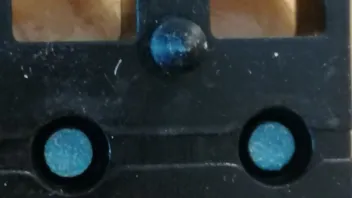

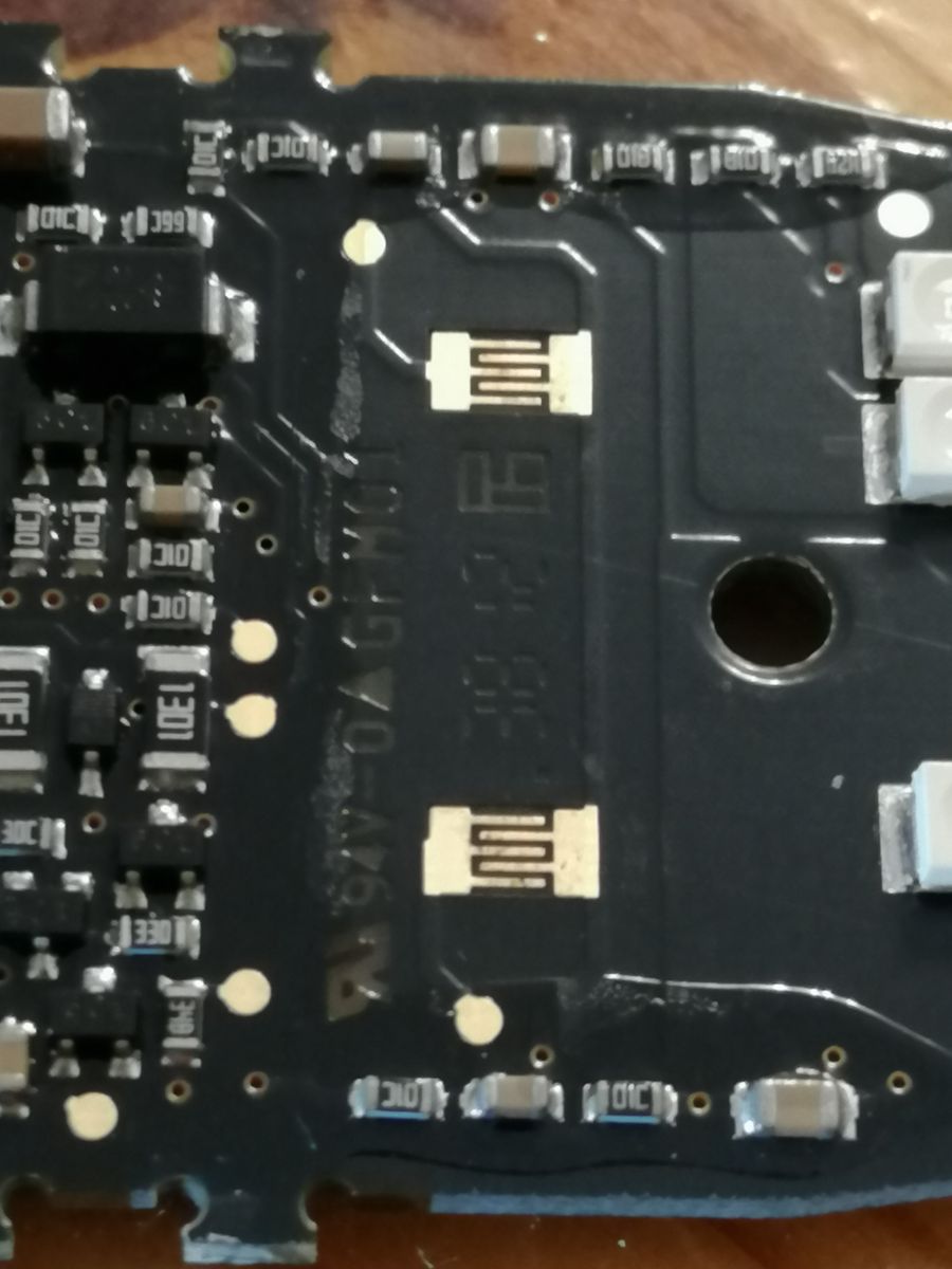

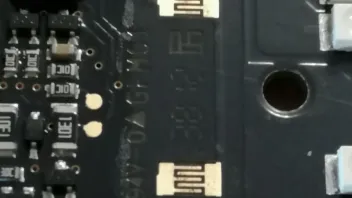

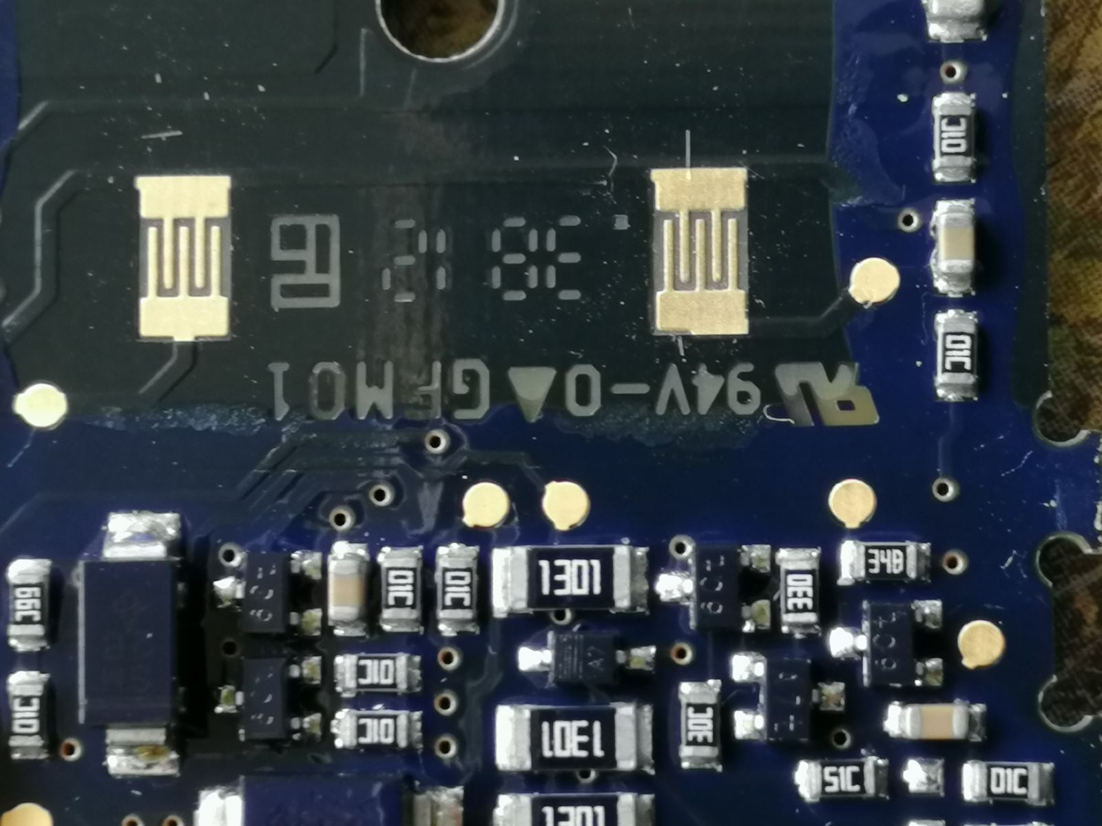

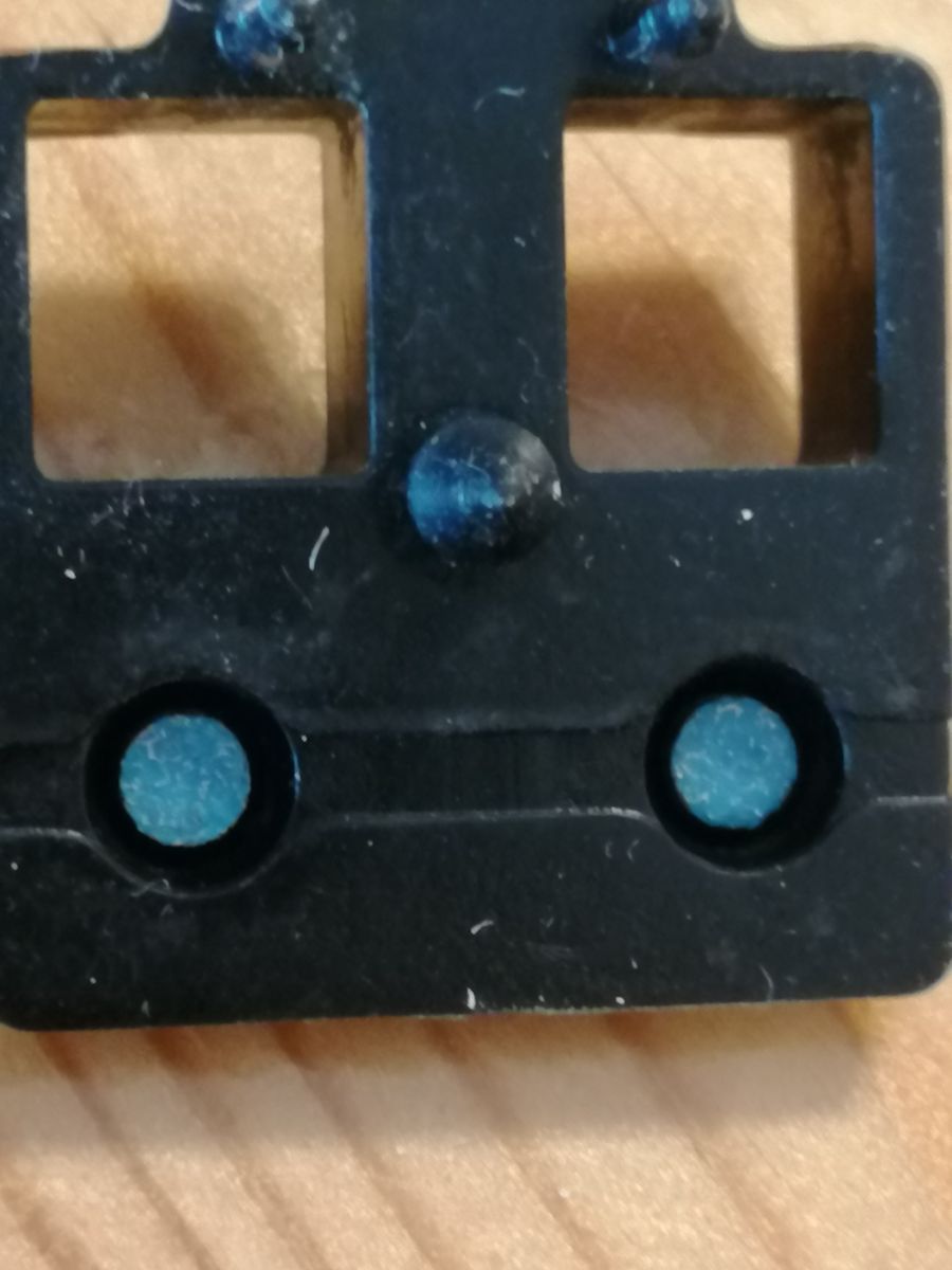

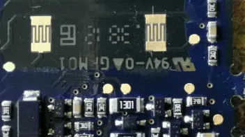

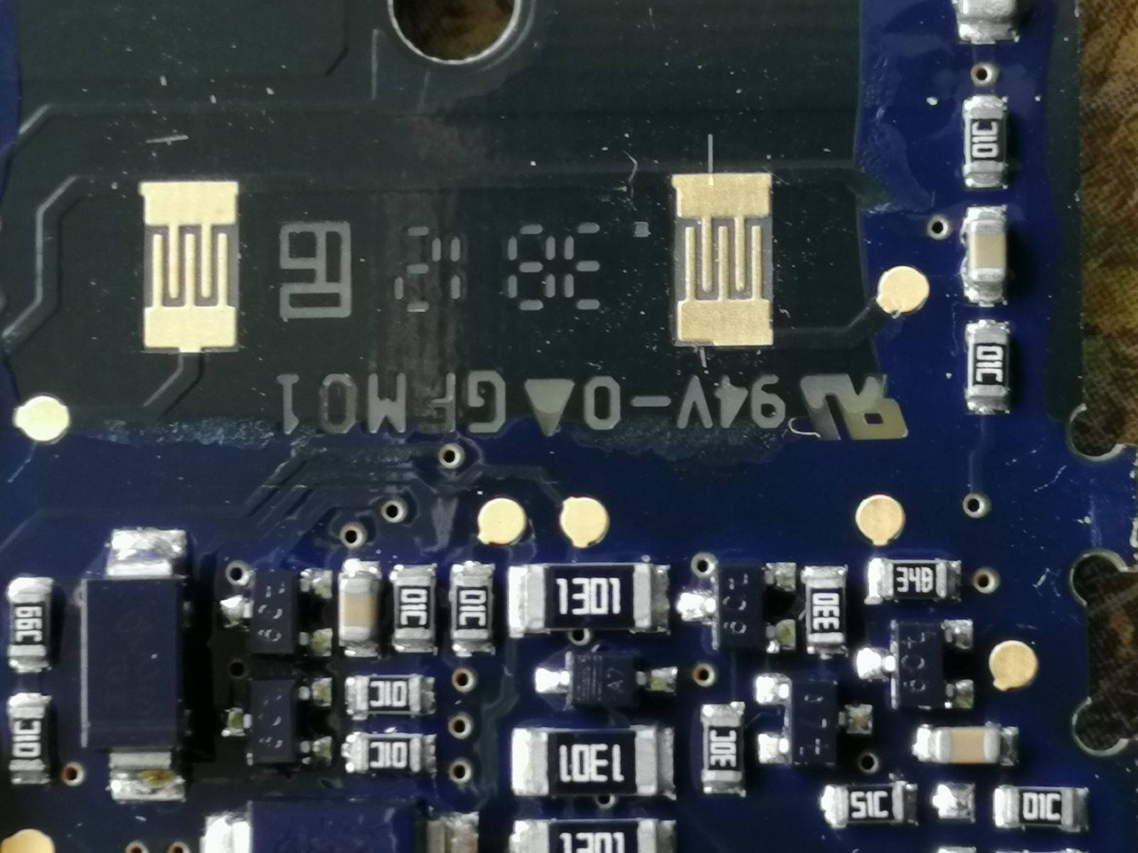

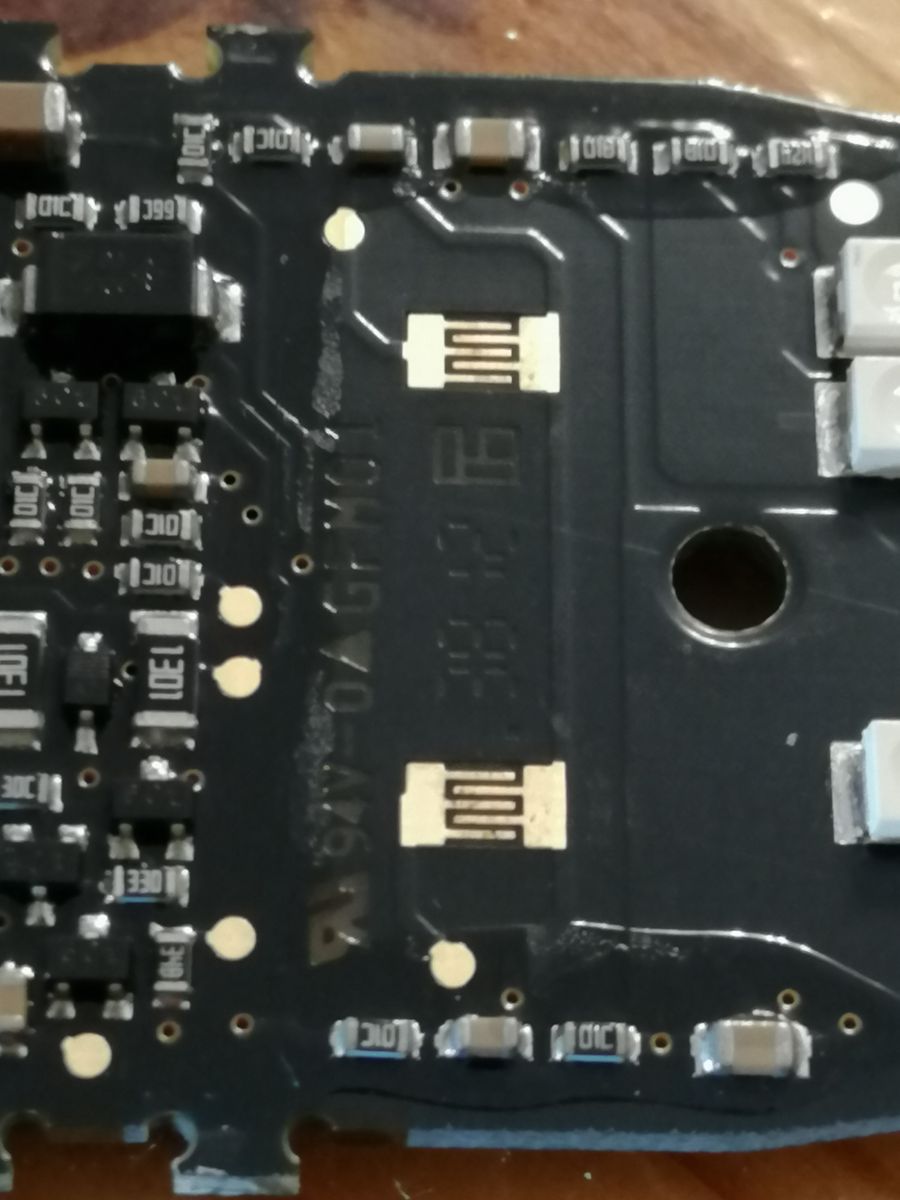

    Habe leider nur das eine Bild (blöd, aber ist jetzt so) von Rückseite gemacht :

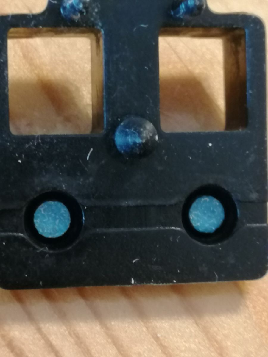

    Meine ein/aus Taste hat geklemmt, habe die Kontakte auf der Platine mit Glasfaserpinsel gereinigt und die funktioniert wieder. Aus Erfahrungen wird das Problem aber wieder kommen, da die Fläche auf dem Gummitaster abnutzt.
    Vorher:
    Nachher :

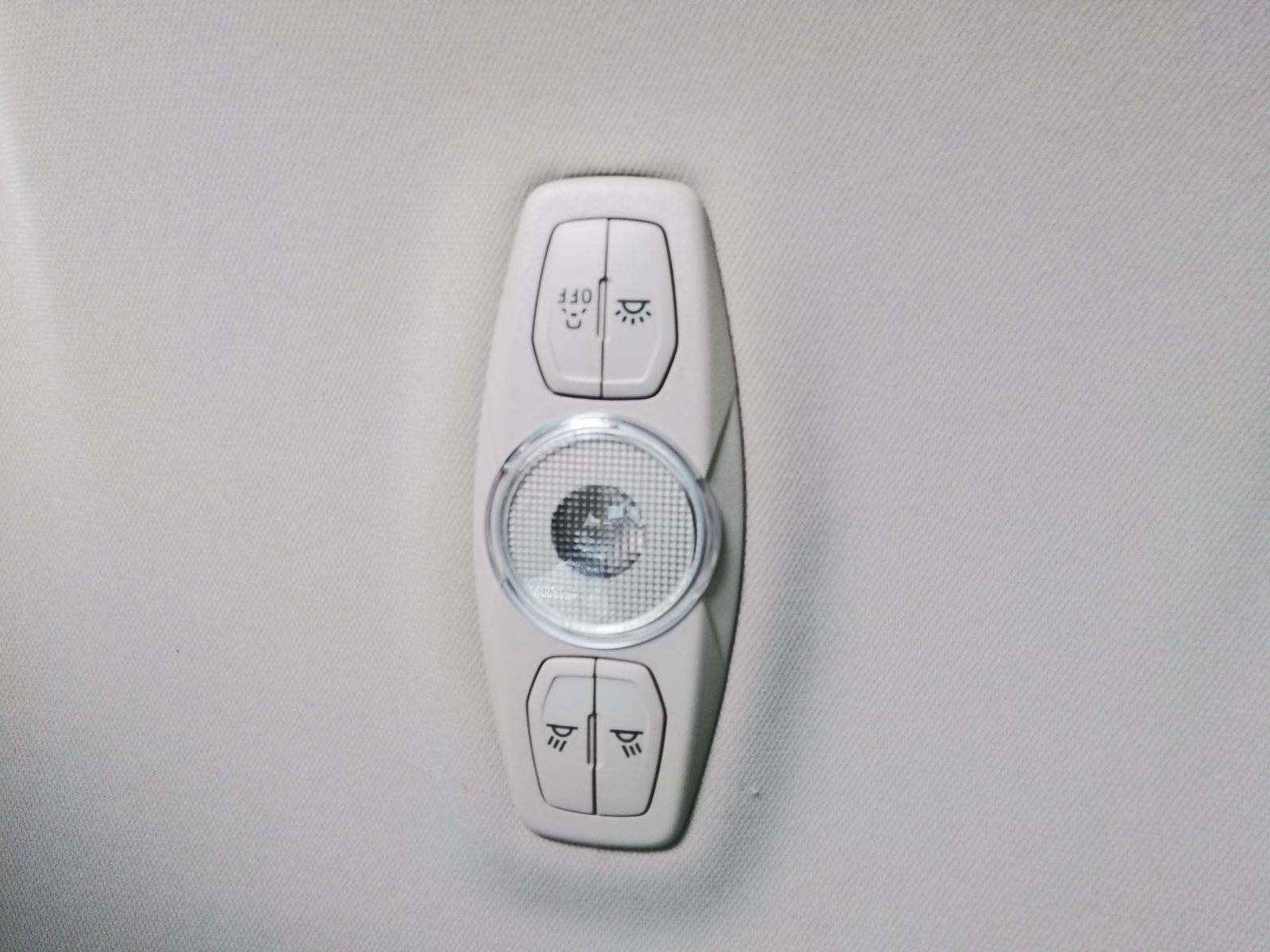

  • Das ist die für die Passagiere. Da bekommt man nichts einzeln, aber die ganze Leuchte sollte für kleines Geld auf den üblichen Marktplätzen zu bekommen sein.
    Teilenummer: BS71-13K767-BE
    Original
    https://www.ebay.de/itm/365504140010
    oder
    Vom freundlichen Chinesen:
    https://a.aliexpress.com/_Ey9Fp2S
  • Danke.

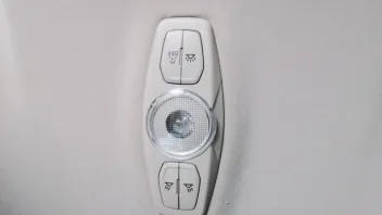

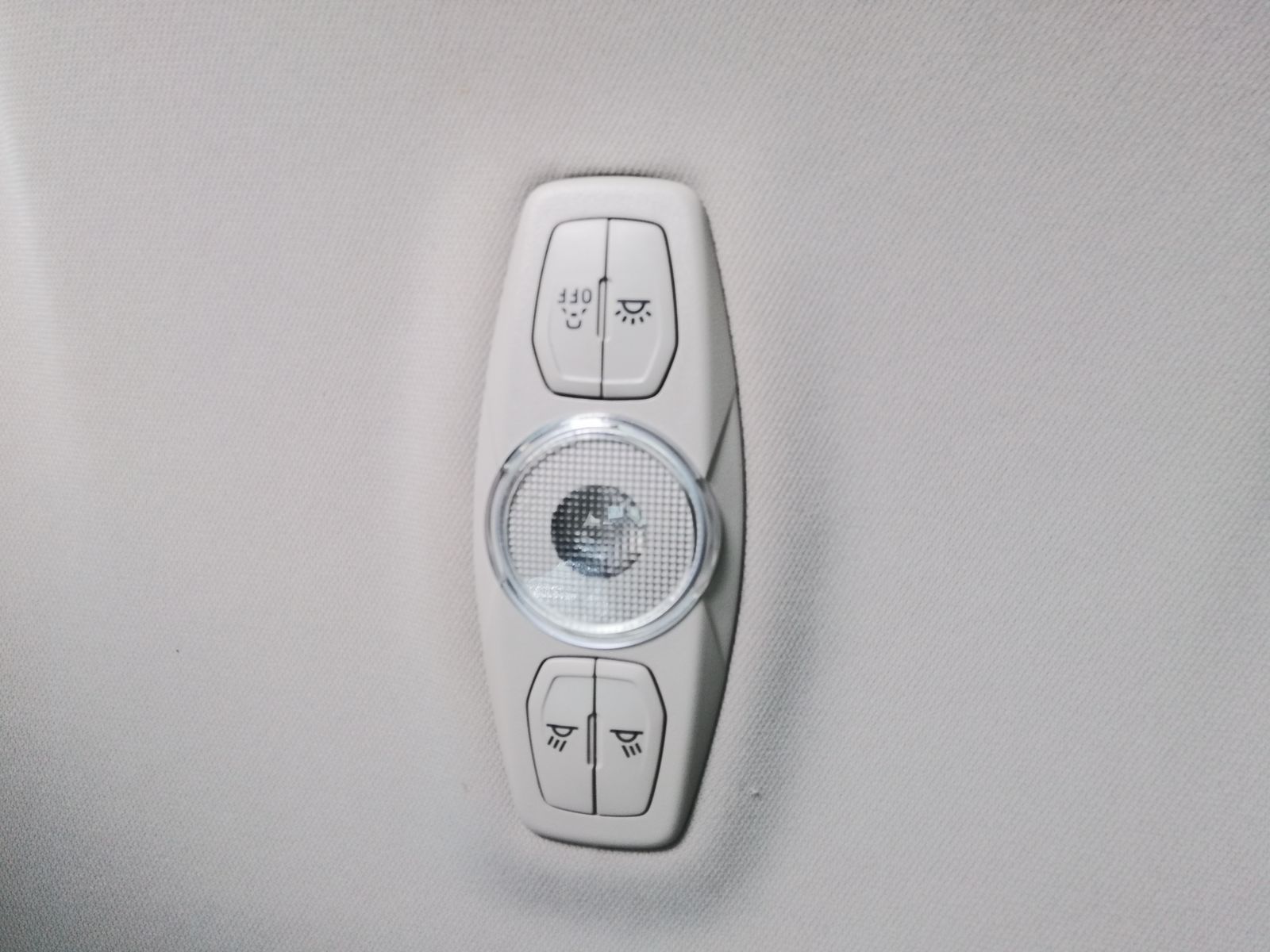

    Teilenummer: BS71-13K767-BE Diese ist für hinten. Hast du die Teilenummer für vorne auch?
    Sieht bei mir so aus :
  • Ist ok, habe meine gerade ausgebaut da steht die Nummer drauf. Ist die gleiche, nur zum Schluß mit - AE
