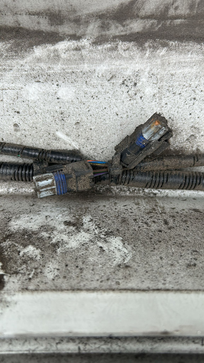

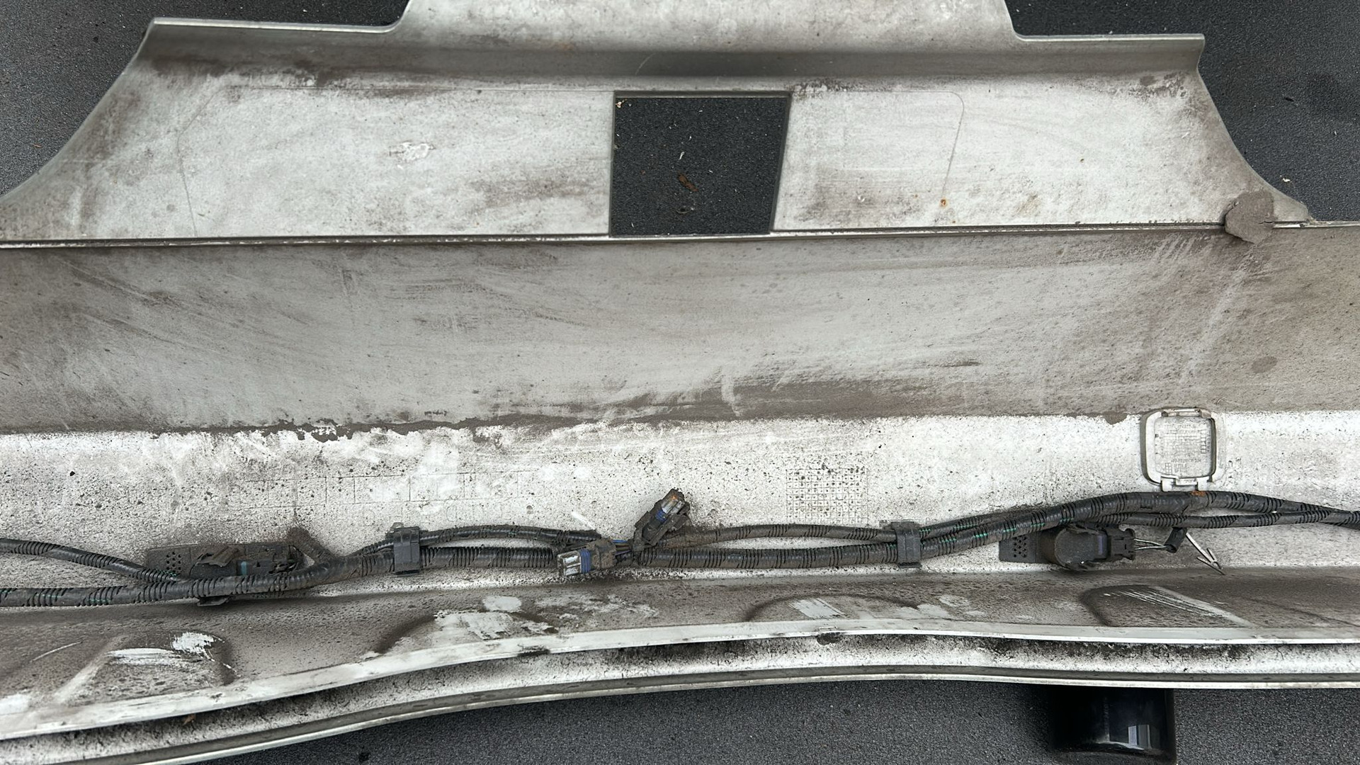

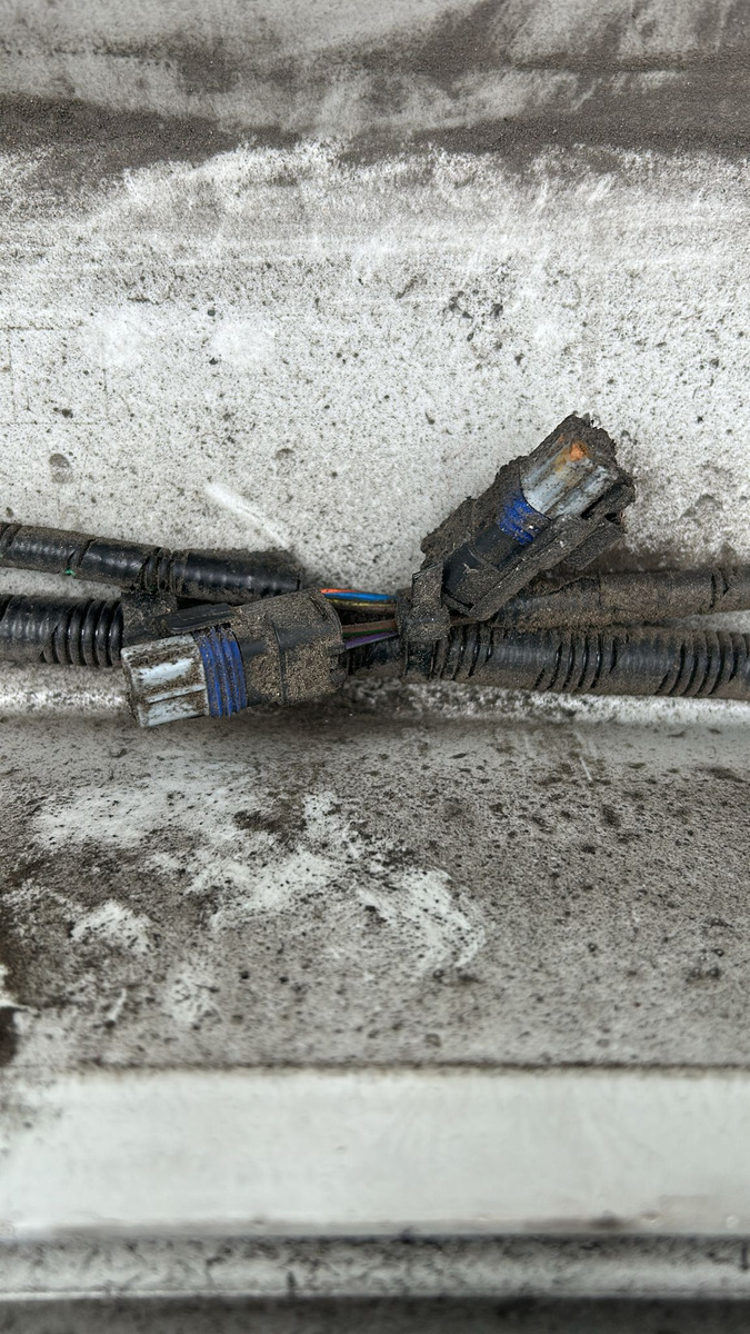

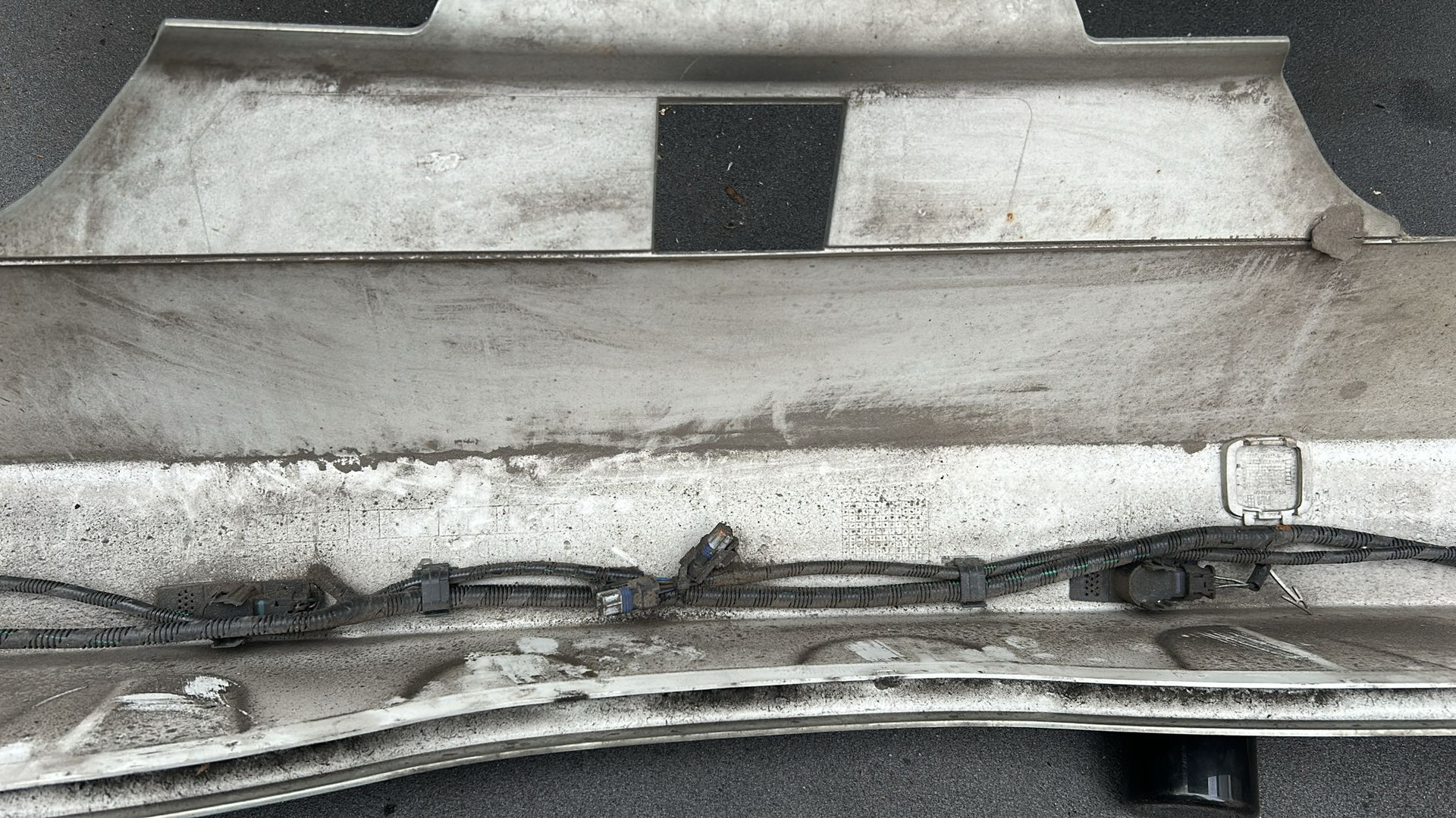

Die 2 Stecker sind ja jetzt in der Mitte der Stoßstange. Wie weit reichen die Leitungen?
Die Stecker sehen aus wie die von den Antennen der Reifendrucküberwachung.
Die Antennen sind in Fahrtrichtung hinter dem Rad / hinter der Radhausschale.
Falls die Leitungen so lange sind, vermute ich mal, dass hier einer bei einer Reparatur den falschen Kabelstrang montiert hat und die 2 nicht benötigten Leitungen einfach "geparkt" hat.
Problem: Die Stecker sind jetzt undicht und darüber und über die Leitungslitzen kann Wasser bis zum Trennstecker (Stoßstange hinten rechts) dringen und den restlichen Kabelbaum und auch den Innenraum-Kabelbaum vergammeln lassen. Dauert, wird aber passieren.
Am besten nach passenden Gegensteckern suchen, diese geeignet abdichten und aufstecken. Das war früher ein FCI-Stecker. Gegenstücke sollte es geben. -

Ich bin darauf gekommen, weil ich auf dem Bild mehr wie eine Leitung im Rillrohr gesehen habe.
Ich hoffe nicht, dass man ab Werk so gepfuscht hat, einen "offenen" Kablbaum zu verlegen. -
Ok, super.
Schutzkappe ist drauf.
Ok, d.h. die wurden für das Bild abgemacht. An der Vorderachse sind die Kappen gelb, wenn der Stecker verlegt ist.
