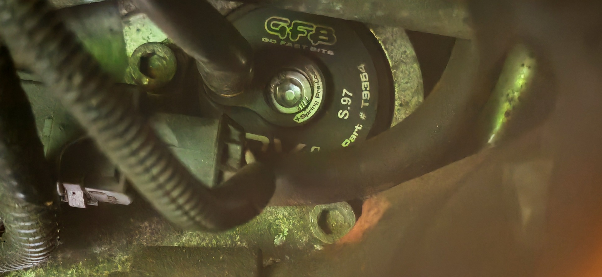

Was für eine Feder hast du im SUV ?

Ich denke mal die Abgasanlage ab Kat nicht. Eher in einer grösseren Downpipe mit 200 Zeller. Beim SUV sehe ich nicht die Probleme, es sei denn man nimmt ein einstellbares und stellt es falsch ein.

Was das auch betrifft weiss ich es nicht was da für eine Feder drin ist, hat wohl mal einer der Vorbesitzer eingebaut. Ich hänge mal ein Bild davon an, hab hab das nur durch Zufall gefunden als ich die domlager getauscht habe, evtl könnt ihr ja was damit anfangen. Hab selber mal gegoogelt danach und wenn ich das richtig gesehen habe dann ist es wohl ein einstellbares. Vielleicht kennt ihr es und könnt mir näheres dazu sagen oder auch erklären.
Würde sich angeblich selbst auf den optimalen Ladedruck einstellen .
Das angeblich gefällt mir
Mir auch

DV+ T9354 Schubumluftventil für Alfa Romeo, Ford, Volvo, Porsche, Opel und Borg Warner Turbos
Ford Focus DA_: ST225 & RS (inkl. RS 500)
GFB Plug & Play Upgrade Schubumluftventile für maximale Ladedruck Performance und Haltbarkeit
Fahrzeughersteller: Ford
Fahrzeugmodell: Focus
Fahrzeugtyp: DA_: ST225 & RS (inkl. RS 500)
Baujahre: 2009 - 2011
Dieses Ventil ist passend, wenn ein unterdruckgesteuertes Ventil direkt am Turbolader verbaut ist. Durch die GFB TMS Technologie sind keine unterschiedlichen Federn für jeweilige Ladedrücke notwendig, sondern das Ventil regelt sich selbst. -
Ist das jetzt was gutes ? 😅 Bin beim turbo Tuning leider noch ein Depp was das betrifft.
