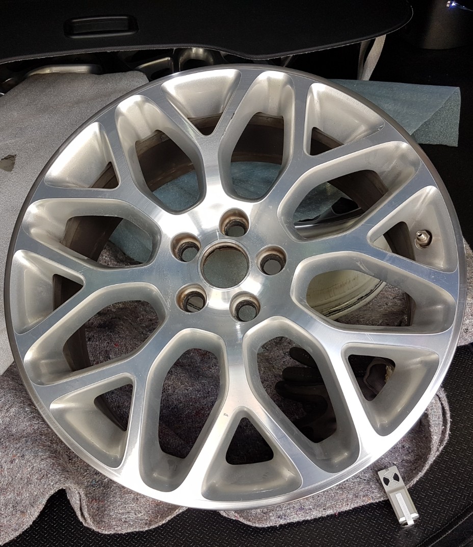

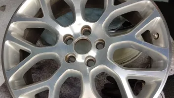

    2. Sache: ich hatte vor, diese schikken 19 Zöller vom Facelift
    auf meinem 5 Ender zu fahren. Aaaber mit den 235/35ern, anstatt, wie beim FL die 235/40er...
    Keine Chance, Ford hat explizit nur die 235/40er auf deren 19 Zöllern freigegeben, und ontop nur mit LEBs.....
    Habe ich dann dankend verworfen.
    Wie gesagt, bezieht sich nur auf von Ford für den Mondeo freigegeben Felgen, da sind die extrem pingelig. Ganz anders siehts bei Zubehör Felgen aus, da kannst (fast) alles draufpacken, was noch grade so im Radkasten passt, oder was der Inschinör absegnet. So wie der Kollege, der auf seinem 2,5er 255/30er auf ner 9x19 et40 fährt, ohne LEBs.
    Edit: die 8x19 waren auf einem Tit. S FL mit 10mm Sportfahrwerk, und LEBs.
