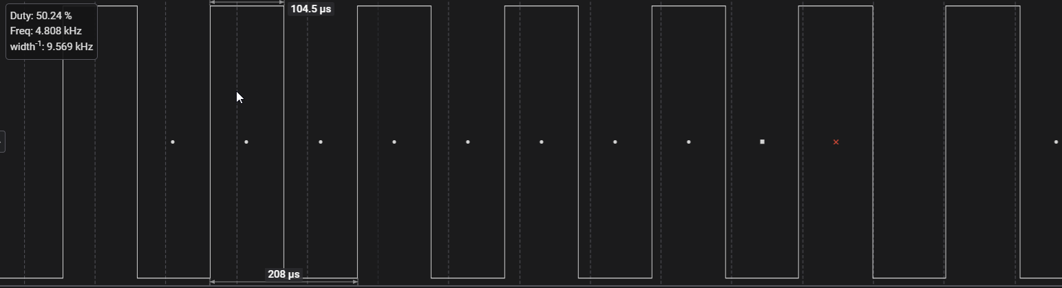

Ich habe jetzt dem Signal erstmal zur Bestimmung der Baudrate mittels einem Logic-Analyzer auf den Zahn gefühlt. Hier habe ich nach dem LIN-Transceiver (ich habe einen TJA1020 verwendet, den "Klassiker"):
Mit 2M/s aufgezeichnet ergibt sich eine Bit-Zeit von 104,5 µs, was nach der Formel Baudrate = 1 / Bit-Zeit in s eine Baudrate von 9.600 ergibt. Das ist schon etwas ungewöhnlich, da LIN standardmäßig 19.200 Baud benutzt, gut das ich nachgemessen habe! LIN nutzt 8N1, also 8 Daten-Bits (das LSB zuerst), kein Parity-Bit und 1 Stopp-Bit. Nie mit angegeben aber immer enthalten ist auch ein Start-Bit. Ein LIN-Frame, die kleinste Informationseinheit also, besteht aus insgesamt 10 Bits.
So habe ich den Protocol-Interpreter vom Logic-Analyzer eingestellt und sehe damit dann auch diese Frame-Daten in Form von Bytes.

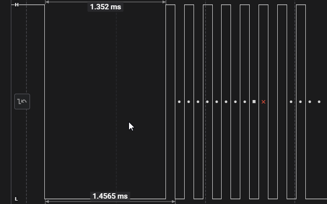

Wie schon erwähnt gibt es auf einem LIN-Bus einen Master und mehrere (bis zu 63) Slaves. Auf unserem Batteriesensor-Bus zum glück nur diesen einen Slave. Die senden nur wenn sie vom Master dazu aufgefordert werden. Die Kommunikation läuft immer so ab das der Master einen Request (Header) auf den Bus legt. Dieser besteht aus einem BREAK, einem SYNC und einem PID.
Das BREAK ist (mind.) 13 Bits lang und besteht als 0-Bits (Leitung wird auf LOW gezogen). Im gemessenen Signal ist es 1,352 ms lang (13 * 104 µs):
Das BREAK gibt den Slaves auf dem Bus Zeit aufzuwachen, falls diese sich im Tiefschlaf befinden. Dann folgt das SYNC, welches aus einer Folge von 0 und 1 im Wechsel besteht (daraus resultiert der Hex Bytewert 0x55). Dies verwenden die Slaves um sich auf die Baudrate und Phase des Masters einstellen zu können.

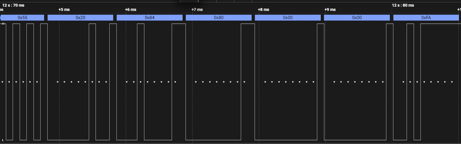

Als letztes überträgt der Master das PID, quasi die Adresse des Slaves der angesprochen wird. Die eigentliche ID ist dabei 6 Bit lang, wodurch sich eine maximale Anzahl von 63 Nodes ergibt. Weil die ID wichtig ist wird sie mit zwei Paritäts-Bits gesichert (die höchstwertigen Bits). Der Wert des Partitäts-Bits P0 ergibt sich aus einem XOR von ID0 ^ ID1, sowie einem ID2 ^ ID4 und einem XOR beider Ergebnisse. Das Parity Bit P1 verwendet ID1, ID3, ID4 und ID5 zur Berechnung. Im obigen Datagramm ist 0x20 die LIN-Bus Adresse. Bei dieser Adresse sind beide Paritäts-Bits "0" wodurch sich keine Werteänderung ergibt. Die Adresse ist auch gleichzeitig sowas wie ein Befehl. Ein LIN-Slave kann auf mehreren Adressen reagieren um damit unterschiedliche Daten zu senden.
Im Anschluß an dieses Anforderungs-Signal vom Master sendet der sich angesprochene Slave dann seine Daten. Das ist aus dem obigen Beispiel:
0x84 0x80 0x00 0x00
Wieviele Bytes das sind, bestimmt allein der Slave, es dürfen aber maximal 8 sein. Dem folgt dann ein CHECKSUM Byte (ob im Beispiel 0xFA).
So sieht dann eine solche Datensalve aus:
0x00 0x55 0x06 0x00 0x00 0xFF
0x00 0x55 0x20 0x84 0x80 0x00 0x00 0xFA
