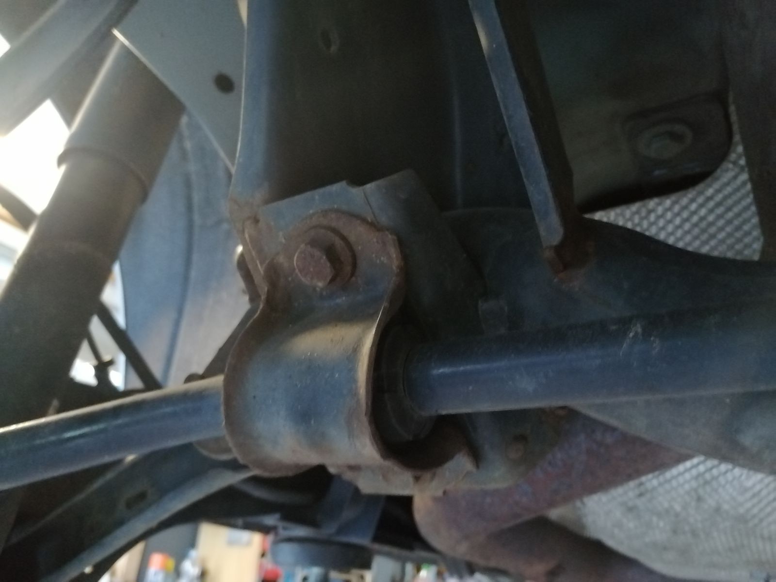

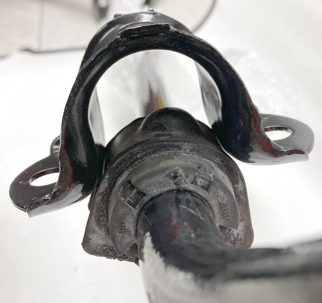

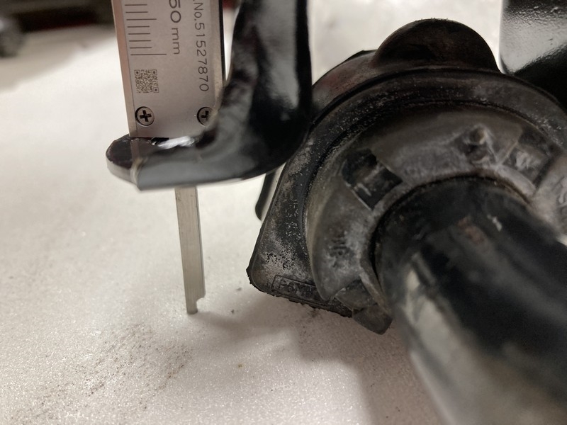

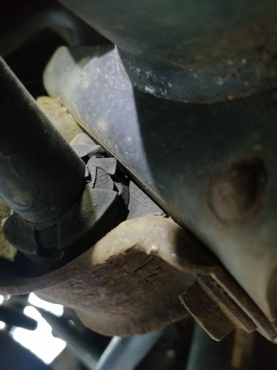

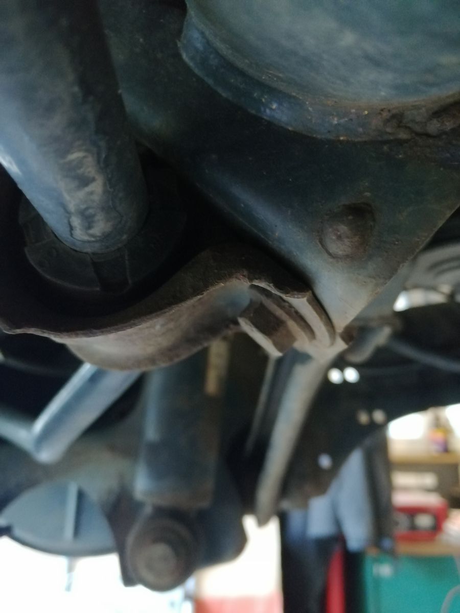

  • Die Halter bekommt man nicht mit der Hand drauf, daher habe ich sie in den Schraubstock mit Backen und Gummischutz eingespannt. Dann bekomm man den Halter fast(!) ganz drauf, am Ende fehlen noch so 5mm. Zu gehen die Gummilager unten immer noch nicht, 5-8mm Spalt bleiben da offen.

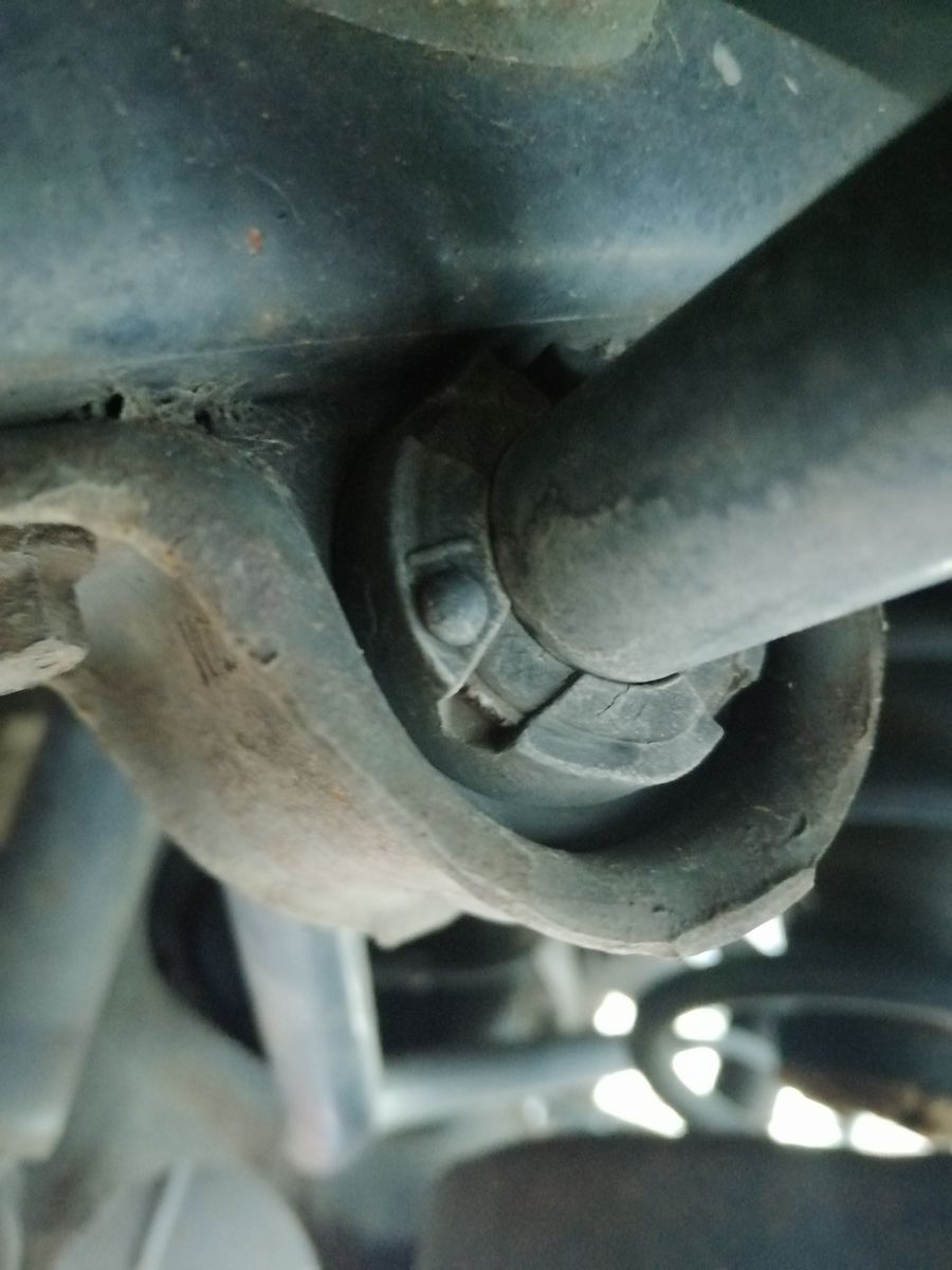

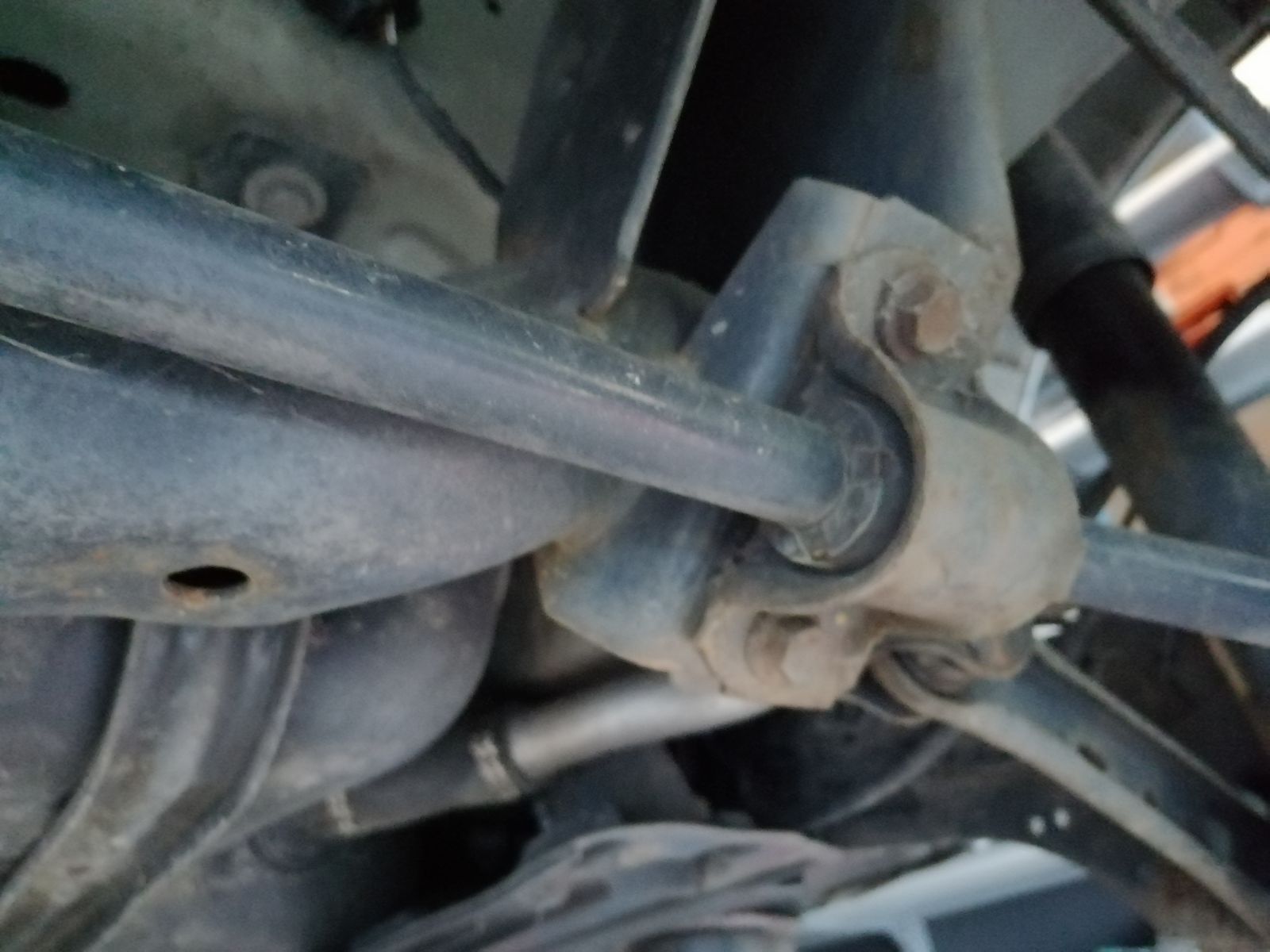

    Ich habe gestern mal nachgeschaut wie es bei meinem aussieht, da ist auch ein kleiner Spalt bei den Gummis zu sehen. Sieht so aus das es normal ist.
  • Danke Mondeo2013, ich hatte den Stabi einfach runtergeschraubt ohne mir die Gummilager im eingebauten Zustand vorher genau anzuschauen. Darüber ärgere ich mich selbst, weil das eigentlich so garnicht meine Art ist.
    Dein Bild zeigt den Zustand wie ich ihn erwarten würde wenn ich die Buchsen über die Schellen-Schrauben direkt am Auto "einpressen" würde. Man sieht gut das sie zum einen nicht ganz zu sind und auch seitlich etwas rausquillen in die Schelle rein.
    Ich werde kommende Woche nochmal einen Anlauf wagen. Dabei zuerst die Stabistange ohne Buchsen einbauen, also an die Koppelstangen anschschrauben. Dann die Buchsen auf die Stange setzen und ausrichten. Damit die Schelle besser drüber geht werde ich wohl Talkumpulver nutzen das erscheint mir am sinnvollsten. Falls ich die Schelle nicht weit genug per Hand drauf bekomme um die Originaschrauben anzusetzen, nutze ich ein paar längere. Dann hoffe ich ds mit den Schrauben so anziehen zu können das es passt. Ob dazu die 48 Nm ausreichen werde ich mal sehen, aber da näss ich mich dann nicht ein. Die Gewindetiefe am Achsträger ist ausreichend um auch etwas mehr auszuhalten.

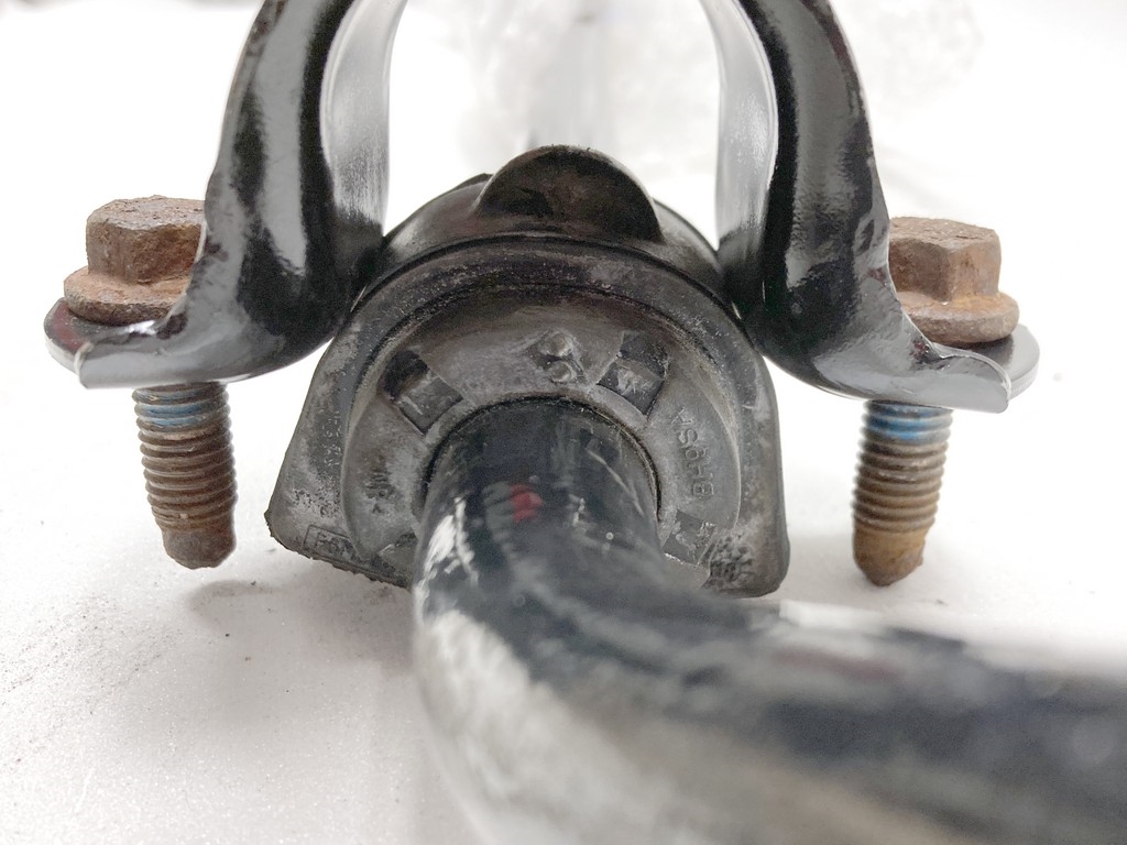

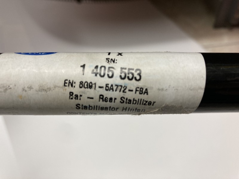

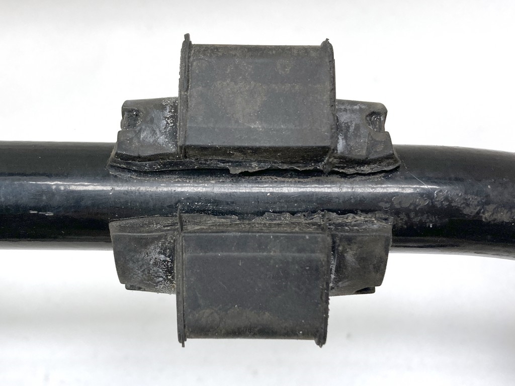

    Ich selbst habe da keine Erfahrungen, linke Seite sieht man NR Buchstaben und auf der rechte Seite die Aussparung (hast du früher mal erwähnt). Auf dem ersten Blick siehts es so aus, daß auch links / rechts universal einsetzbar. Kann bei meinem Bekannten mal nachfragen, ob er noch etwas dazu sagen kann wegen einpressen etc.
    Fals es jemanden hilft, hier noch Bilder linke seite:
    Und ein Bild von rechts :
  • Es gibt Stabis bei anderen Autos die sind an der Stelle wo sie im Lager sitzen konisch, bzw. verjüngen ihren Durchmesser. Da muss man natürlich auf die Lage achten. Bei unserem ist es aber nicht so, die Stange (ist auch kein Rohr wie bei anderen Herstellern, sondern Vollmetall) ist überall gleich dick. Warum explizit darauf hingewiesen wird das die "Nase" der Buchse immer nach Rechts zeigen soll ist mir ein kleines Rätsel, denn innen sieht man im Lager nichts was das rechtfertigen würde. Aber irgendwas muss das ja bewirken?

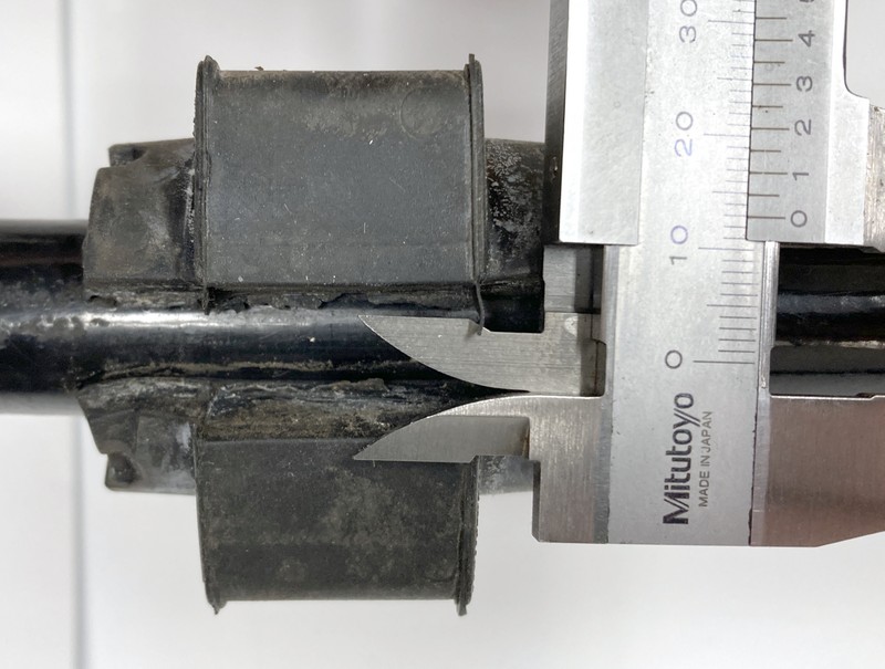

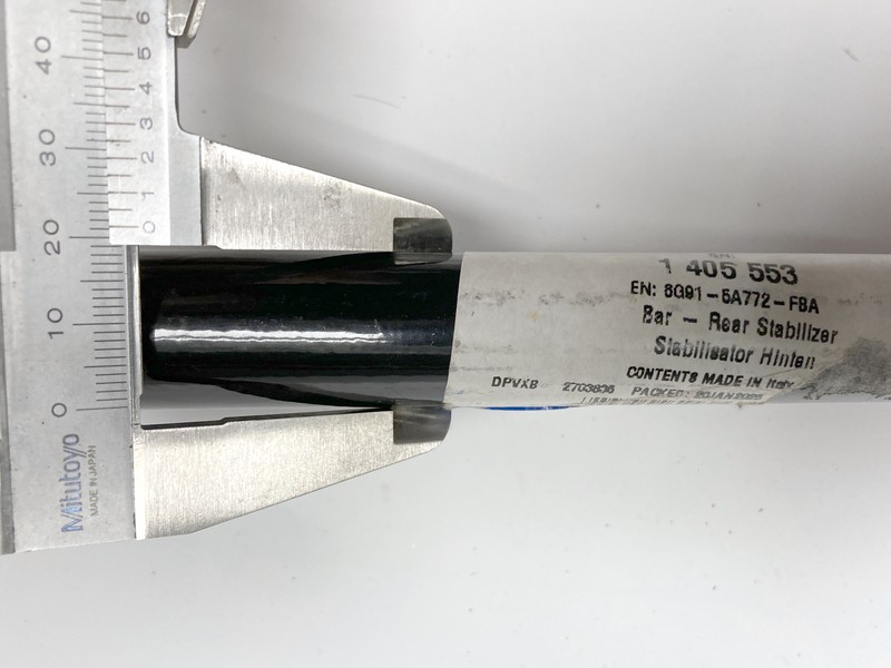

    Ich habe das auch nochmal alles nachgemessen. Also die Stabi-Stange ist gute 21 mm dick:

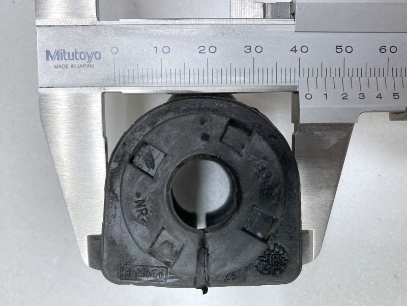

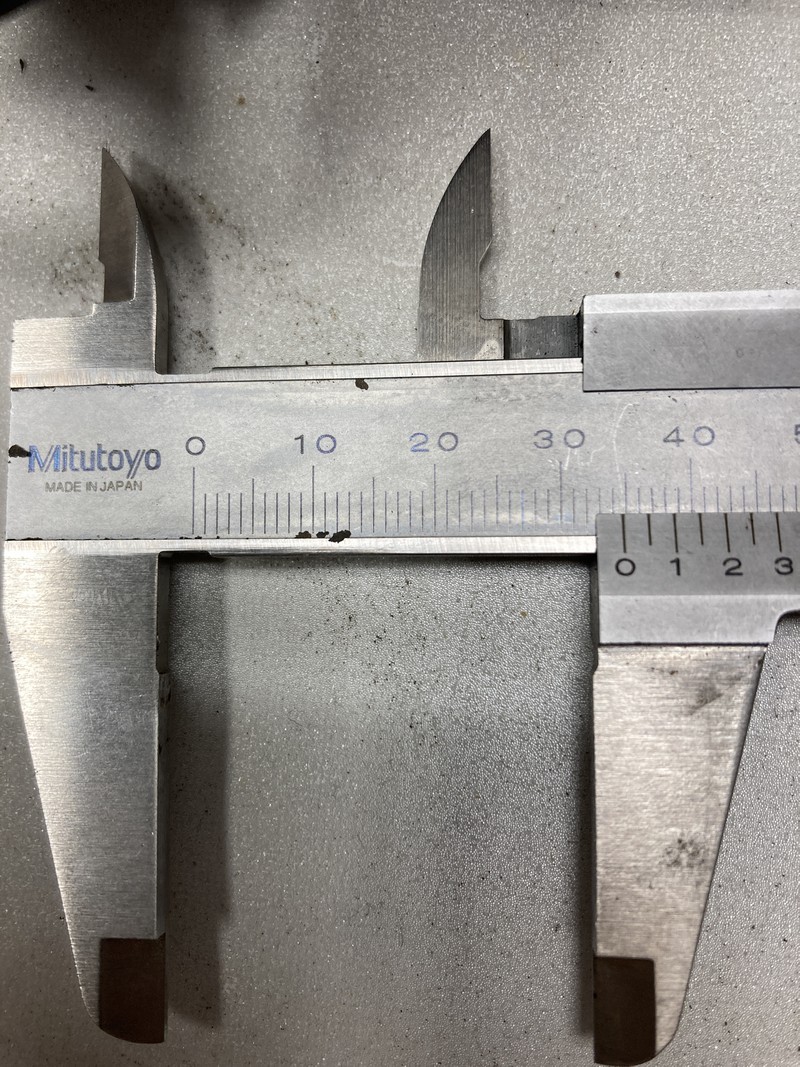

    Die Lagerbuchse hat einen Innendurchmesser von ca. 17 mm:
    Also ist das Lager innen gute 4 mm kleiner als die Stange.
    Dadurch steht die Buchse nach dem aufbringen unten gute 12 mm auf:

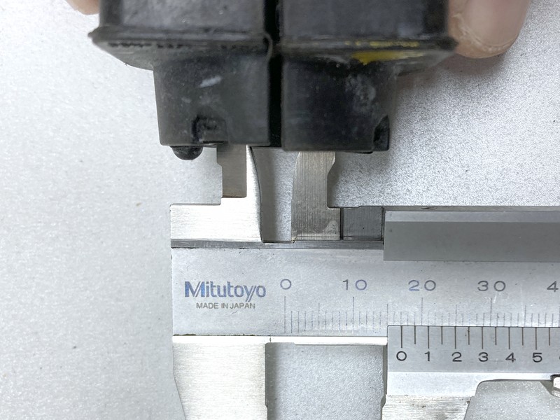

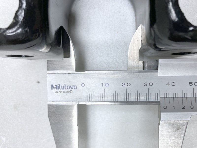

    Der Außendurchmesser der Lagerbuchse beträgt ca. 42 mm:
    Der Innendurchmesser der Schelle beträgt ca. 37 mm:
    Damit ist die Buchse gute 5 mm breiter als die Aufnahme in der Schelle.
    Das sorgt dafür das man die Schelle mit der Hand praktisch nur aufsetzen, aber nicht eindrücken kann:
    Gut, hier könnte jetzt eine Presse helfen, aber - dann muss die Position perfekt stimmen um es später ordentlich, spannungs- und verzugsfrei ans Fahrzeug schrauben zu können. Ist die Schelle einmal aufgepresst, lässt sich das Lager sehr wahrscheinlich aufgrund des enormen Drucks durch die Duchmesserdifferenz von Lager und Schelle nicht mehr verschieben, egal was man da drauf schmieren würde. Wechselt man eine Buchse am vorhandenen Stabi mag die Positionierung gut gelingen, da man deutlich erkennt wo die Buchsen mal saßen (die einzig nicht verrostete Stelle halt). Bei einem neuen Stabi müsste man sich das markieren.
    Ich würde daher lieber die Schelle erst im Fahrzeug auflegen und einpressen. Hydraulikpressen scheiden dabei aus, es bleibt also nur es mit den Schrauben einzuziehen. Damit es wenigstens einigermaßen reingeht würde ich das Lager außen mit Talkum einpudern.
    Lege ich im oben gezeigten Zustand die original-Schrauben ein sieht man das diese viel zu kurz sind um die Schelle "reinzuschrauben":
    Die gingen gerade mal bis zum Blech, aber nicht tief genug um das Gewinde zu greifen, dazu müssten die länger sein als 35 mm, würde sagen 50 mm wären gut:
    Das wäre nun mein Ansatz und die Hoffnung das durch das aufschrauben die Gewinde/Schraube nicht überlastet werden, aber vor allem auch das sich das Gummilager unten aufgrund der Schelle nicht zu stark seitlich rausdrückt, sodass es verhindert das die Schellen auf dem Trägerblech liegen. Also quasi das Gummilager zwischen Schelle und Träger steckt. Das wäre meiner Ansicht nach ganz schlecht.

  • Man erkennt schon wie sich die Schelle aufbiegt und trotzdem ist da noch ein fetter Spalt im Gummi. Würde ich das so ans Fahrzeug montieren müsste ich die Schrauben mit 200 Nm andonnern damit sich das irgendwie dran zieht, aber laut Anleitung sollen es nur 48 Nm sein.
    Geht der Spalt nach festmachen dann weg oder musst du etwas tricksen?
    Laut dem Bild damals war ja schon ein größerer Spalt vorhanden.
  • Am Ende liegen die Schellen plan auf, kein Spalt.
