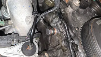

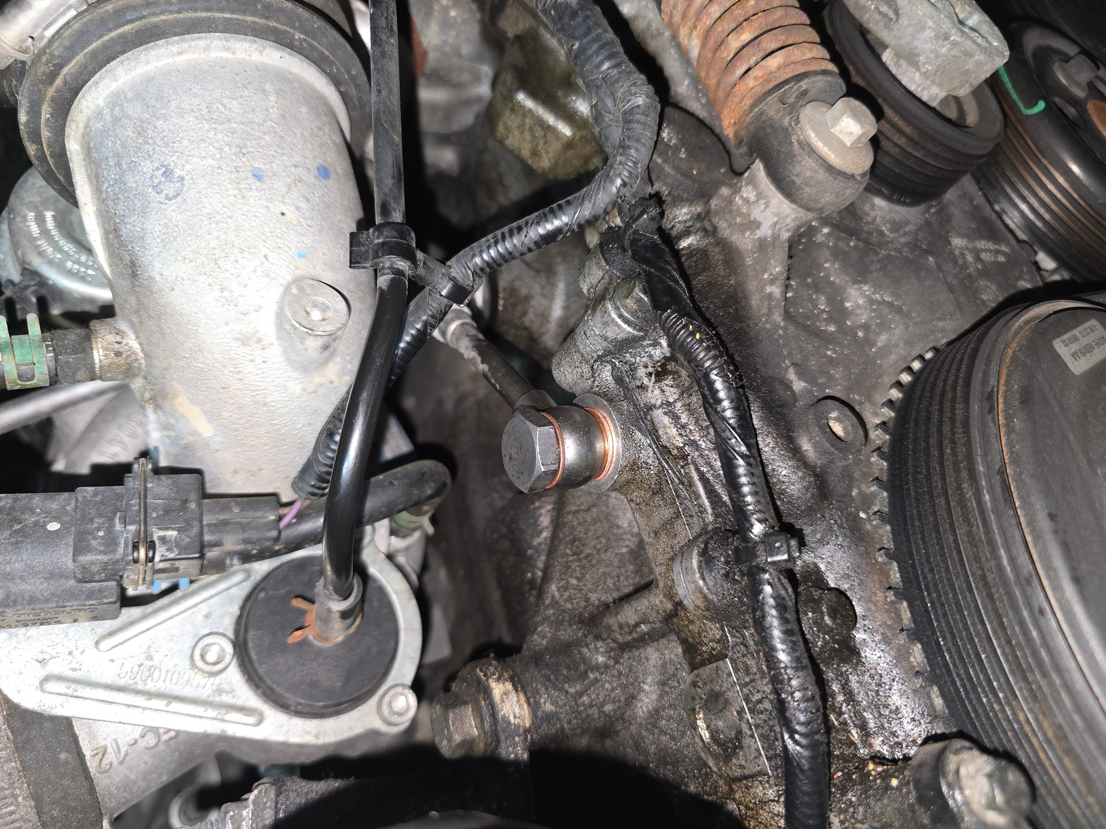

Ich habe beim Wechsel der Bremsen an der Beifahrerseite vorne gemerkt das der Motor unterm Turbo ölfeucht war also alles sauber gemacht und gestern bißchen gefahren.
Promt war es unter diesem Anschluss wieder feucht.
Also heute nochmal ran, Rad ab, Radhaus raus und die Kupferringe der Leitung neu gemacht.
Alles sauber gemacht und 10min gefahren alles trocken.

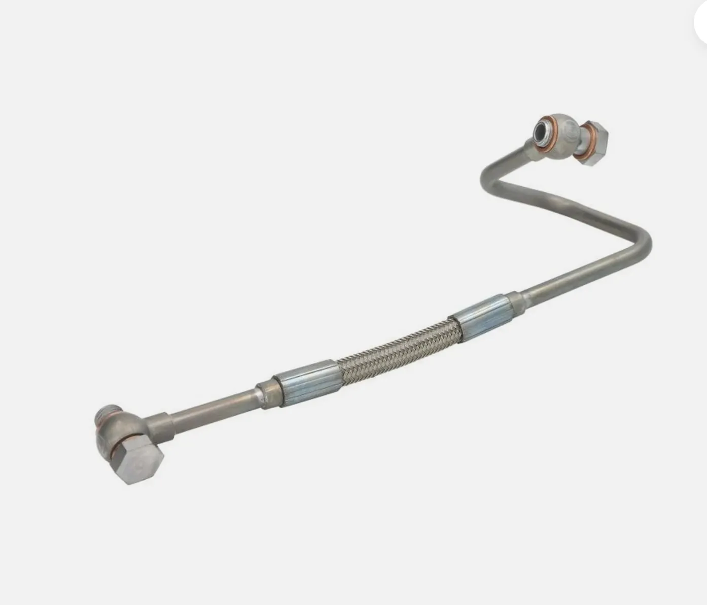

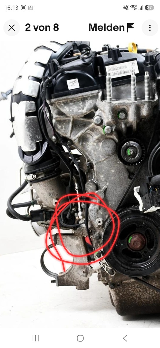

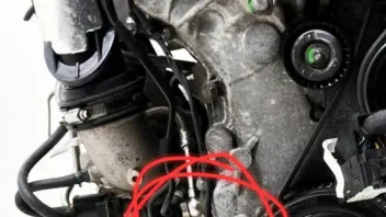

Weiß einer was das für ne Leitung ist.?
