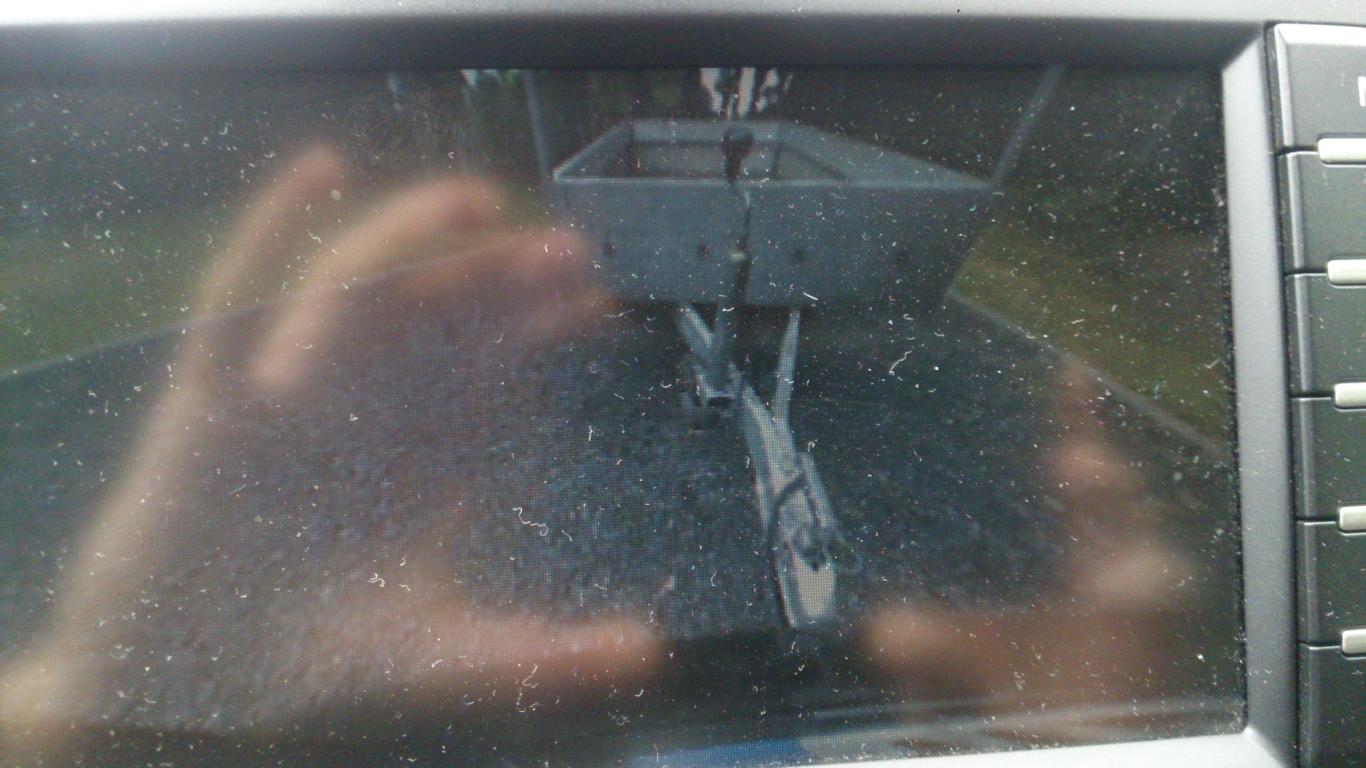

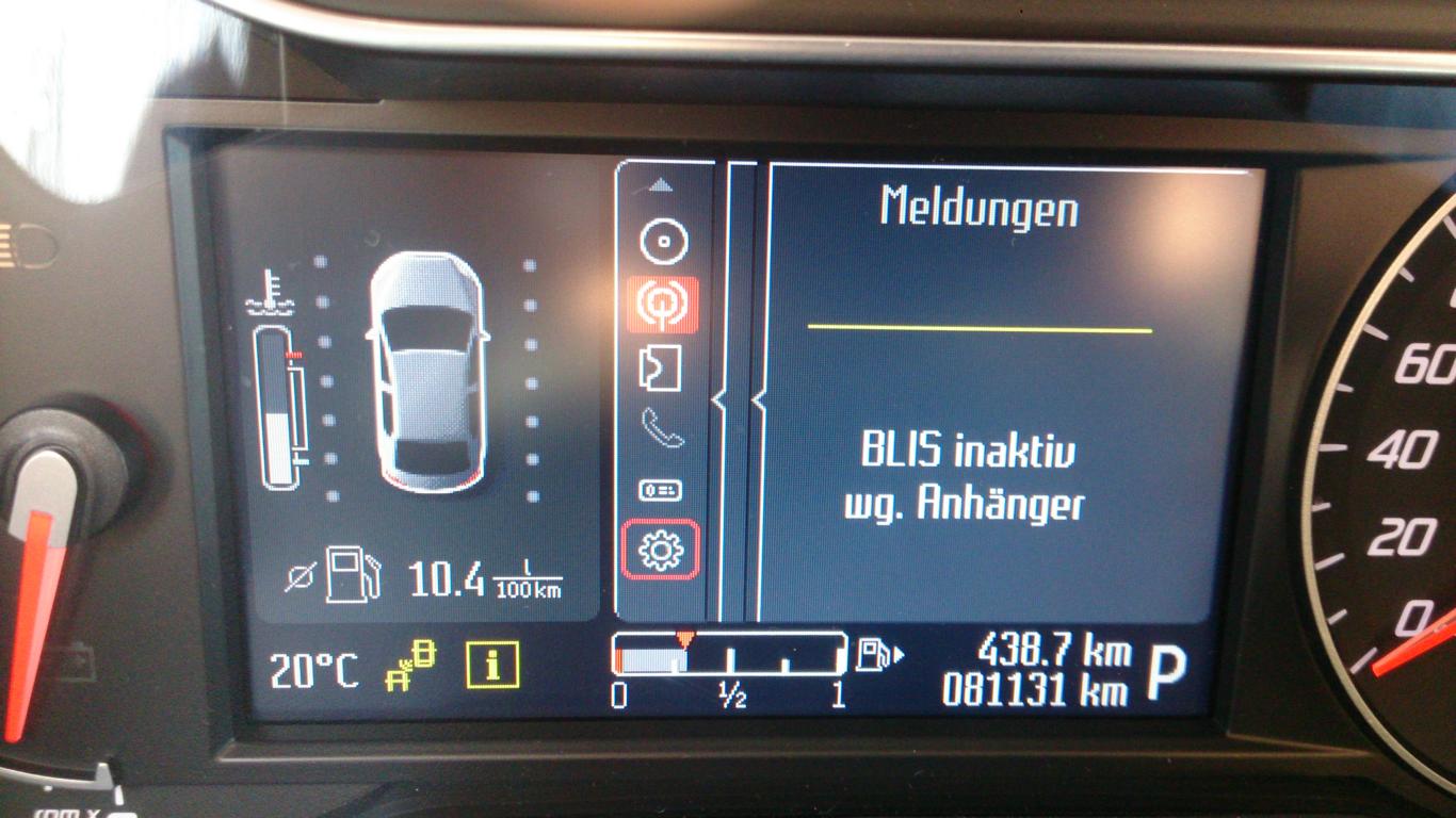

  • falls es noch jemand nicht kennen sollte.
    blis, falls vorhanden, wird automatisch deaktiviert.
    pdc hinten wird deaktiviert, das bild wird ohne die fahrtstriche dargestellt.

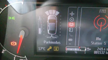

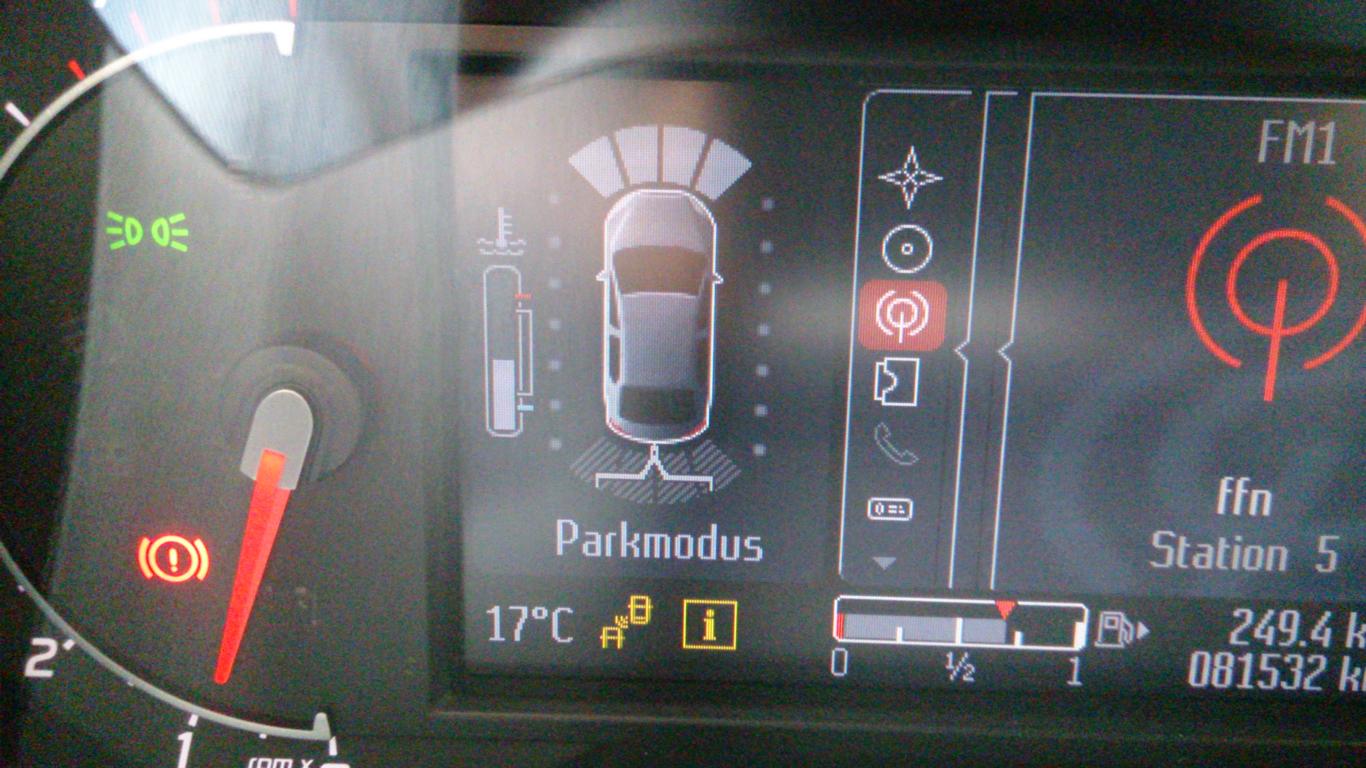

  • Stellt mein 2014er Titanium S ohne Rückfahrkamera im Anhängerbetrieb das auch so im Convers da? Ich kann es gerade nicht ausprobieren, da er in der Werkstatt steht. Kann ich die Parksensoren auch im Convers darstellen oder brauche ich eine andere Firmware? Blis ging schon ohne programmieren bei Anhängerbetrieb aus. PDC geht nach Programmierung durch Ford auch mit eingestecktem Haken. Vorher war nur Dauerton. Aber die Paksensoren oder gar der Anhänger im Convers Display sind mir noch nie aufgefallen.
  • achso, sorry, hab ja den mod drauf. weiß garnicht wie es dann " normal" aussieht.
