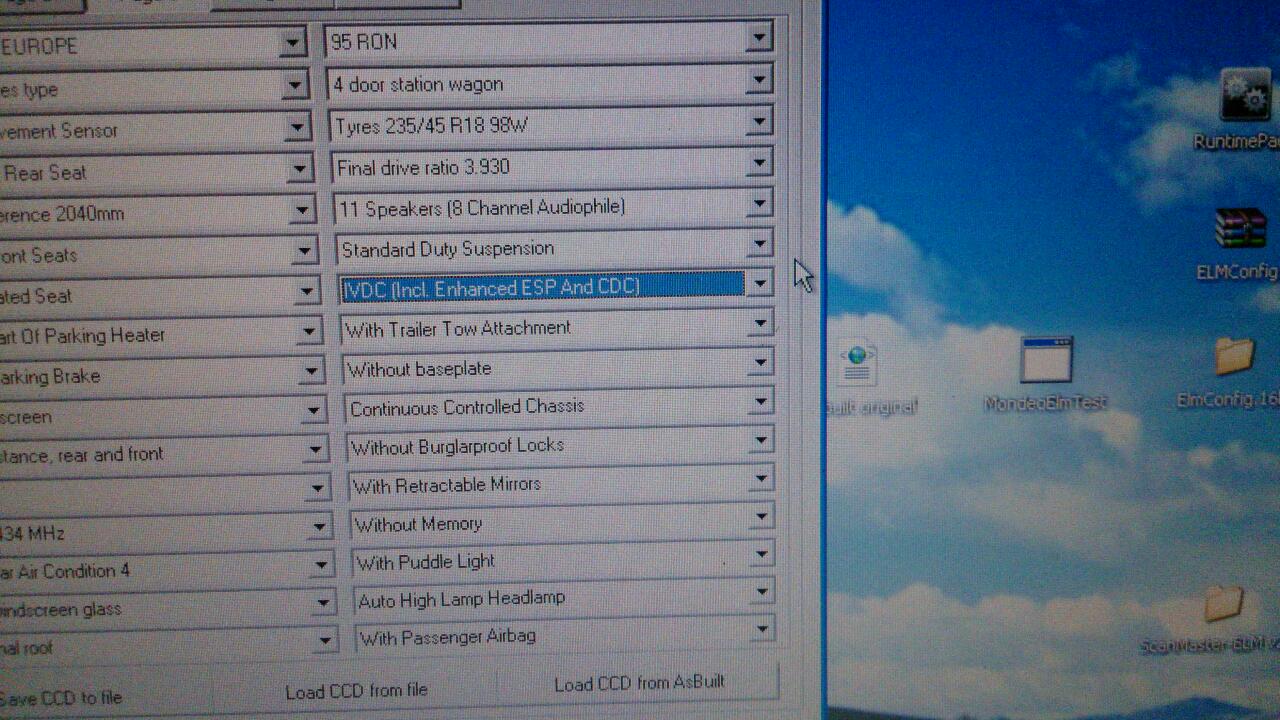

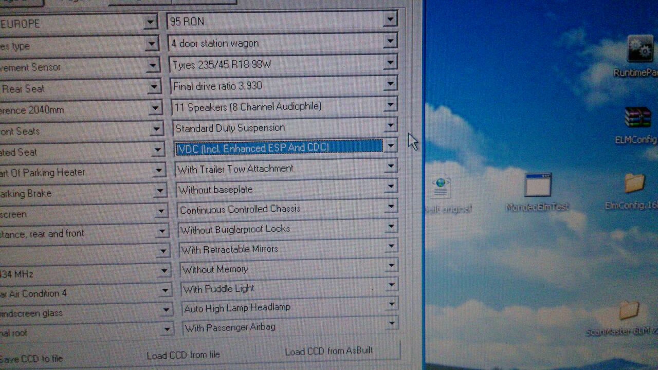

  • Hab ja nun seit gestern meine ja auch drin, per ids freischalten. Heute mit elmconfig rumgespielt und siehe da.
    Isset bei euch auch so? Wat heißt des überhaupt?
    Also enhanced esp müsste ja gespannstabiliaierung sein? ( denke gibbet nicht bei nachrüst Modulen?) und CDC?
  • Ahhh shit, grad die original aufgerufen, da siehst genauso aus. Sorry, bin schon ruhig.
  • Gespann ESP war da nochn Traum :D
