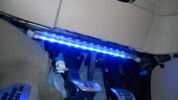

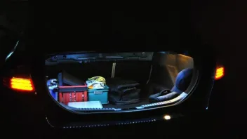

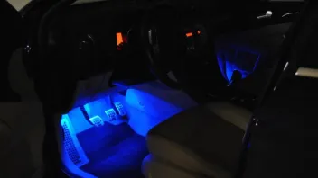

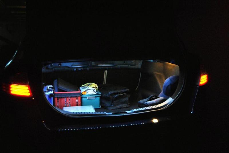

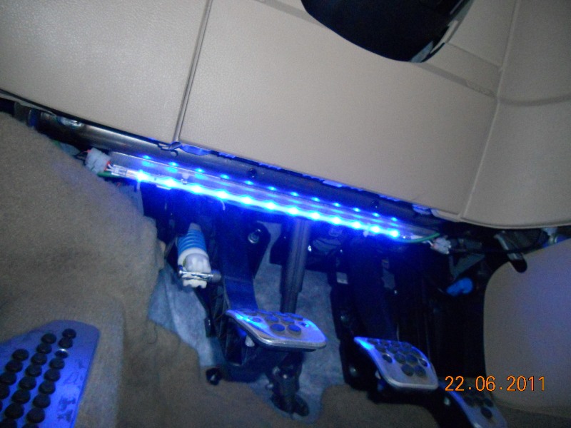

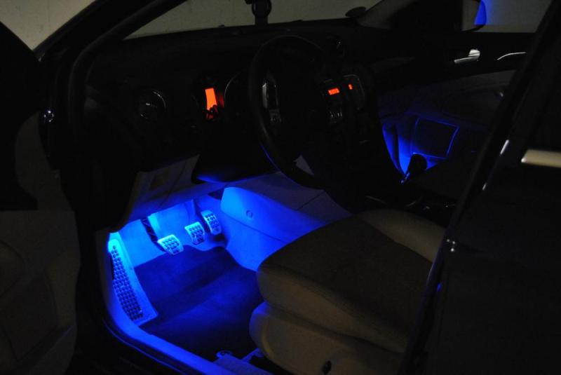

    etwas aufwändiger, dafür effektiver ist das Verbauen von ganzen LED-Leisten. Meine habe ich bei Conrad gekauft und direkt an die Bordspannung angeschlossen. Also mit 3M-Verbindern an die vorhandenen Kabel der Innenbeleuchtung angeklemmt. Die Leisten sind für 12 Volt ausgelegt, machen aber die knappen 13 Volt Bordspannung klaglos mit. Ich hatte sie zwei Jahre drin und nie Probleme.
    Bilder unten:
    - Fußraumbeleuchtung
    - Kofferraumbeleuchtung
