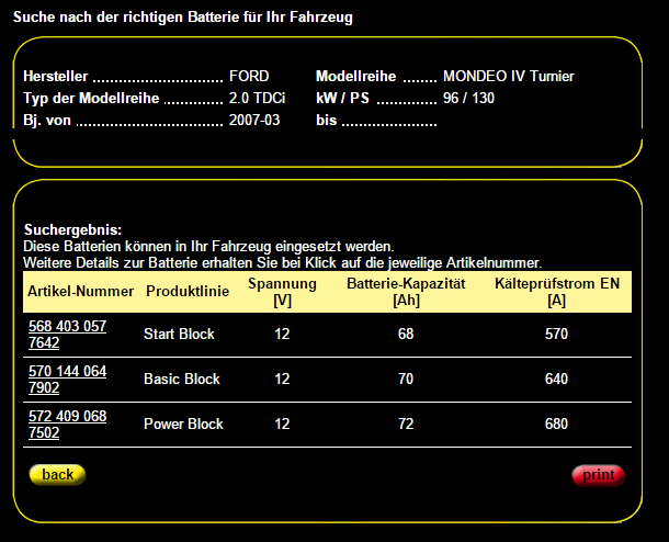

    An der Batterie kann es natürlich noch liegen, ich habe ja im TDCI die 72 AH Stunden, weil die falsche Typliste bei Berga die empfohlen hat. Ich denke, dann muss es wohl doch eine 80er oder besser 85er sein....rausgeworfenes Geld, da die neue Batterie ja erst drei Jahre alt ist. Ärgerlich....
    Das hier ist ja definitiv Unsinn:
  • Na, so teuer wird die Berga ja nicht gewesen sein. Nimm doch die Varta Silver oder die Bosch S5 mit 85 Ah.
  • 130 Euro mit Einbau, meine ich waren das. Jo, mal sehen, so eine 85er ist bestimmt das Beste. Aber jetzt lass ich erst mal den Rippenriemen und die Rollen wechseln. Neue Batterie gibts dann zum nächsten Winter , denke ist. Ist ja jetzt fast rum.
  • ist zum Vergleich aber eine 72Ah statt wie bei Varta ne 85Ah... mit Standheizung etc. is da schon bisschen mehr Reserve dann.
  • Mindestens 80, besser 85.....die 72er ist ja noch neuwertig und muss nicht weg. Aber ich hoffe, dass damit dann genug Power für die SH ist. Aber trotzdem Danke.
