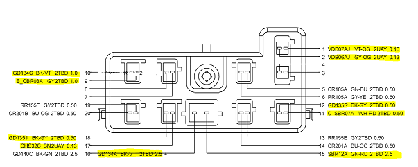

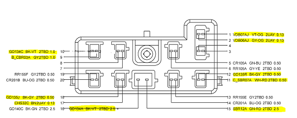

Wenn das beheizte und evtl. klimatisierte Sitze sind benötigst du insgesamt zehn Leitungen für den Betrieb. Den Anschluß an den Canbus benötigst du zwingend nur für Sitzheizung/klimatisierung und natürlich für die Memoryfunktion. Kannst du denn nachvollziehen, welchen Ausrüstungsstand das Schlachtfahrzeug hatte, also mit oder ohne Memory?
Da es nur ein Sitzmodul für alle Sitzvarianten gibt, ist das meiner Meinung nach eine Frage der Configuration. Also liegt die Vermutung nahe, dass deine neuen Sitze "nur freigeschaltet" werden müssen.
OH -
Schlachtfahrzeug war Baujahr 2009 Titanium, meiner ist 2010 Titanium facelift, ohne die Kabel, allerdings mein original Fahrersitz hat elektrische Höhenverstellung und Sitzheizung. Der Sitz aus dem Schlachtfahrzeug hat 8er Memory und Sitzheizung. Nur die Sitzheizung funktioniert. Sonnst nichts, auch kein auf und ab. Die einzelnen Motoren habe ich geprüft auf Funktion. Alles Ok. Memory hin oder her... als erstes sollte die normale Sitzverstellung laufen. Der Sitz hat 2 Stecker mehr, als der Strang aus dem Auto, einmal grau 2 polig und schwaz klein 2 polig. Der Fahrzeugstrang des Beifahrersitzes z.B. hat den grauen Stecker.
Ich denke, dass die Sitzheizung funktioniert ist ne gute Nachricht, denn das sollte eigentlich über den Canbus laufen und das würde ja dann bedeuten, dass der schon mal mit deinem Modul funktioniert. Ich weiß jetzt nicht, wieso du zwei Stecker hast, denn der Sitz an sich benötigt nur einen. Der andere ist möglicherweise für den Airbag. Den für dich wichtigen, mit den relevanten Steckerbelegungen habe ich dir mal angehängt.
