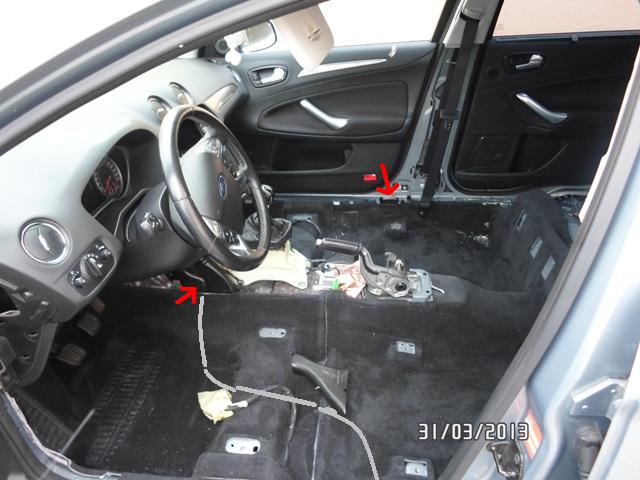

Hatte ja vor kurzen den Teppich draußen.... (leider sind alle Fotos auf dem PC mit defekter Festplatte
Also im Originalen geht da ein separates Leitungssystem von vorne zur Seitenverkleidung in die B - Säule! Der Kanal ist recht breit deswegen kann ich auch nicht ganz verstehen warum da hinten nur so wenig ausströmt!?
Wenn man es richtig nachrüsten will bräuchte man sicherlich einen Kompletten Heizungskasten und das Leitungssystem! Vom Fußraumgebläse etwas ableiten?! Wie will man das dann dort hinbekommen so das man es auch nicht erkennt?!Es kann sogar sein, wenn man es wie im Originalen nachbaut das dann der Teppich nicht mehr richtig passt weil da eine Form gepresst wie der Kanal ist!
Habe nur noch das Bild.... Habe mal eingemalt wie da ungefähr verläuft!
