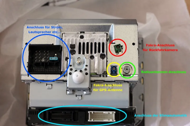

So, nun hat es mein Navi auch erwischt.
Besser gesagt, das Kabel.
War gestern beim FFH, der sagte, der Antennensockel wäre
Lieferbar, aber das Kabel gibt es nicht mehr.
Dafür gibt es ein Umrüstsatz auf Scheibenantenne für 500,-
Incl. Montage.Geht’s noch ?????

zu interessieren.Hat jemand von Euch einen Adresse, wo man das Kabel 1481466 noch bekommt ?
Oder ich nehme eine GPS-Maus - welchen Stecker muß die haben ?
Und wo genau läuft der Kabelbaum entlang, bzw. wo sind die beiden Kabel
von der Antenne und das vom Navi zur miteinander verbunden ? -
nimm einfach ne GPS Maus und fertig ... und nen normalen Sockel für Antenne ggf.
Stecker halt FAKRA -
Danke Euch.
Also A-Säule Fahrerseite ?
Und da treffen beide Kabel zusammen ? (hab ich so verstanden, das man
da die Stecker auseinander zieht und den von der GPS-Maus reinsteckt.) -
Zumindest für das Facelift kann ich das so bestätigen.
