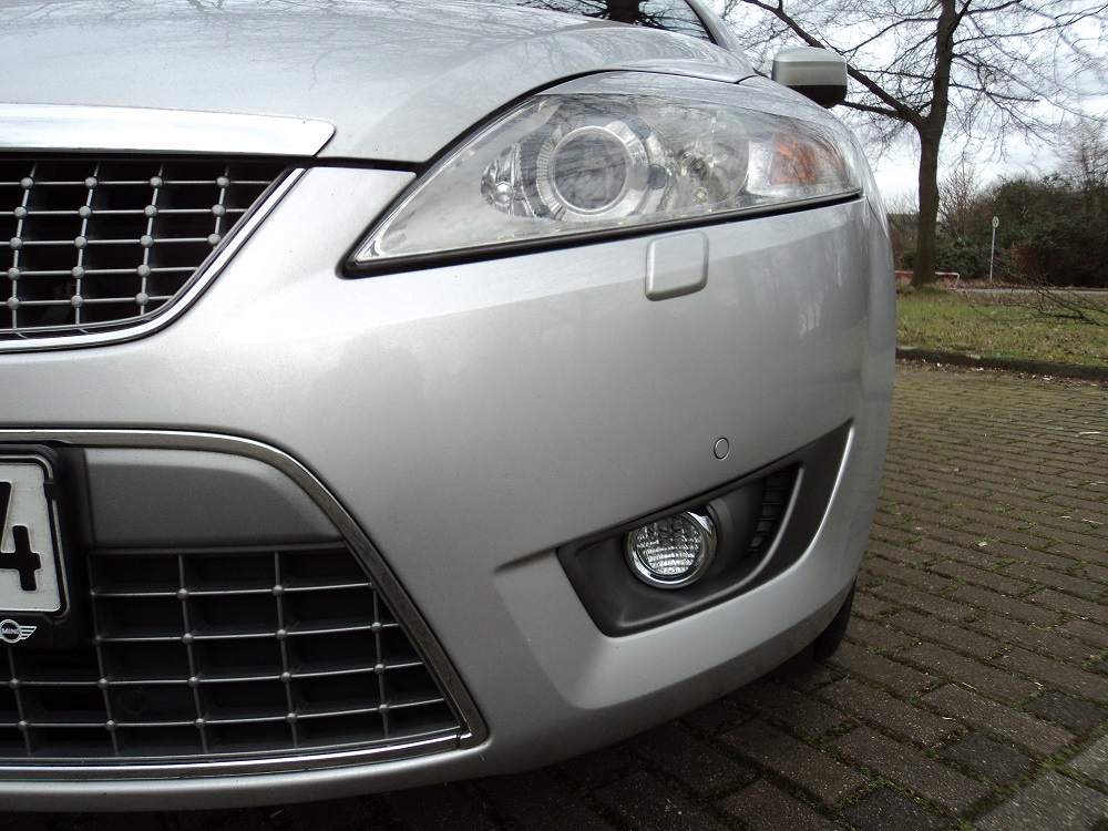

    Meine Frage, kann ich meine ursprünglichen Nebler ausbauen und die dranbauen ohne irgendwelches Gedremel? Wie sieht es aus mit den H11 und H8 Birnen, sind da die Stecker gleich?
    Meine Vorstellung wäre, alt Nebler raus, Birnenfassung raus, Birnchen raus und umgekehrt mit den neuen rein...???
    Der Grund ist, mir gefallen meine nicht. Sehen aus als wären sie beschlagen. Der Tüv meinte aber die sind ok...???
  • Is Plug and Play der Einbau der Nebler. Nur die Lampen in den IP sind H8 mit 35W.
    In den normalen Neblern sind H11 mit 55W drin.
    Der Unterschied dürfte an der Bauform der Nebler liegen und aufgrund der kleineren Bauform wurden da die schwächern Lampen eingebaut wegen der Hitzeentwicklung.
  • Habe die Dinger auch und muss sagen das passt ;)
    Wichtig is bloß, dass wenn du die lackieren lässt und der Lacker die auseinander nimmt, dass die Front und das Gehäuse richtig zusammen geklebt werden.
    Jetzt sind die mit dünnen doppelseitigen Klebeband "fixiert" und mir sind die fast abgeflogen ;)
    Also nochmals mit Karosseriekleber verbinden, so als Tipp ;)

  • hab mir auch die IP nebler geholt nach meinem frontschaden und ich muss sagen, bin absolut zufrieden damit! die alten raus (oder eher das was noch übrig war) und die neuen rein! überhaupt kein problem! keine anpassungen nötig gewesen :thumbup:
