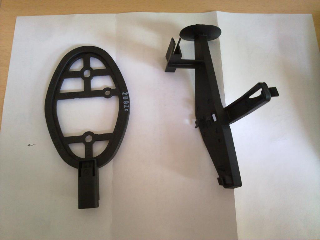

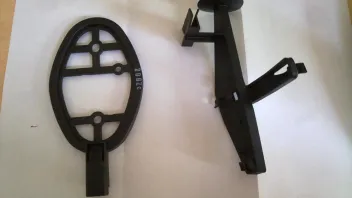

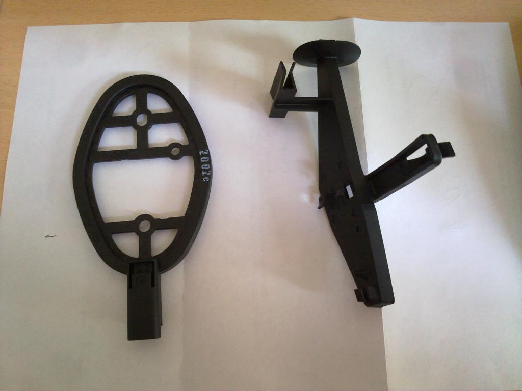

so die ersten teile sind eingetrudelt, leider nicht komplett
auf einem A4 blatt als größenrefenenz
@MOD: villeicht könnte man den beitrag zusammenfügen mit dem hier:
Sind das die Halter für hinten rechts und links unter der Schürtze?
das linke ist die antenne und das rechte teil ist der halter.
Halter für links und rechts sehen gleich aus, nur gespiegelt.

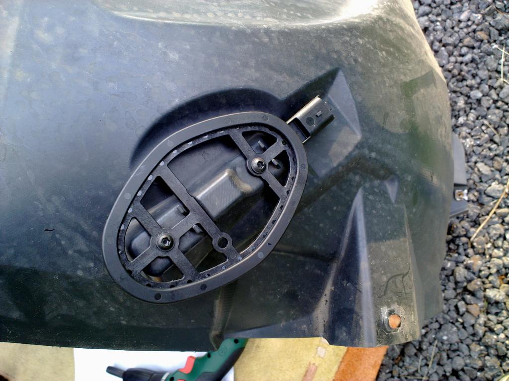

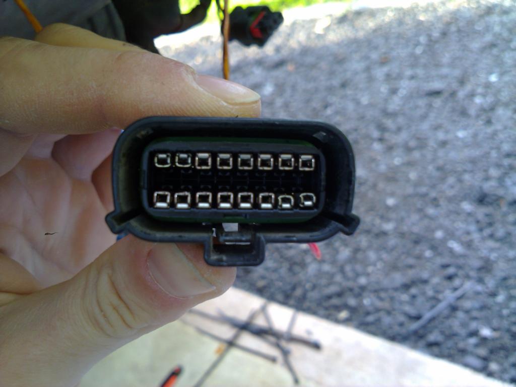

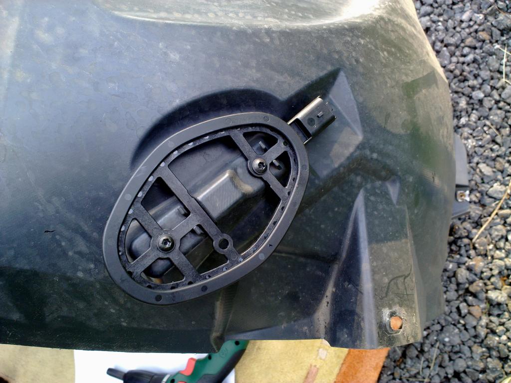

habe heute ( hoffetlich ) passende stecker bestellt. sind bei ffh natürlich nicht zu erwerben. aber der meister hat sich zuversichtlich geäusert zum thema freischalten. abwarten und tee rauchen. werd gleich mal vorne schonmal die antenen einbauen.
edit: antennen vorne eingebaut
