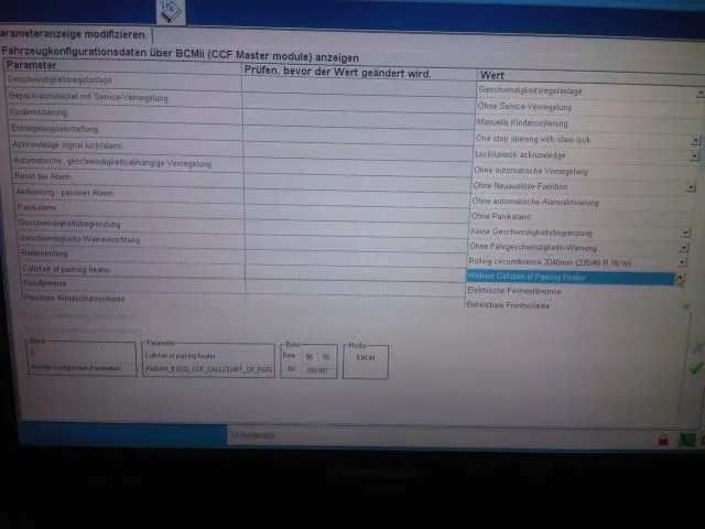

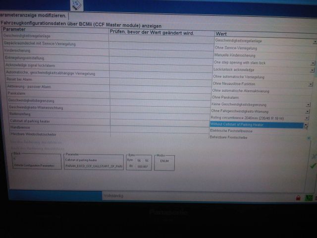

  • @Matthias g.
    hier ein Screenshot vom IDS ich weiß es ist schlecht zu lesen aber da steht "with callstart of parking heater"
    Grüße Mathias

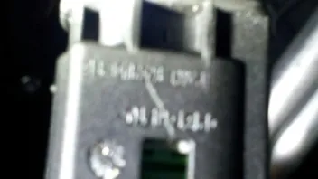

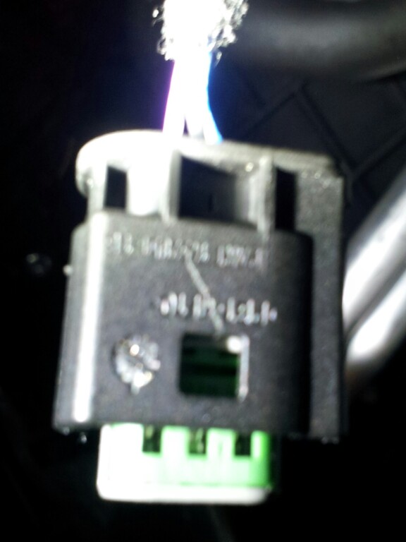

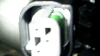

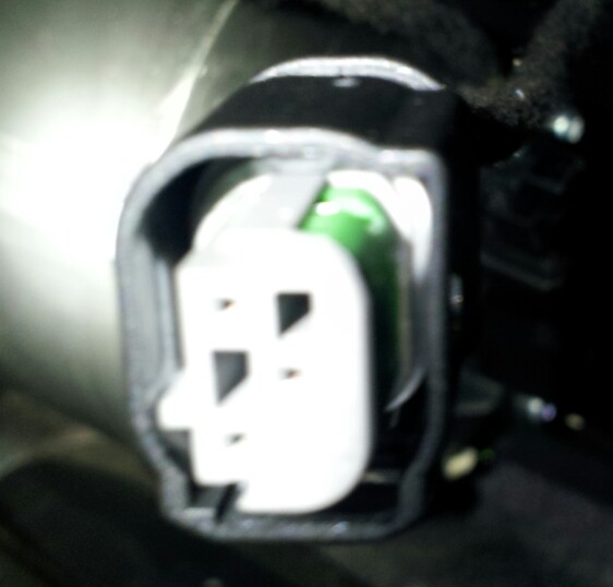

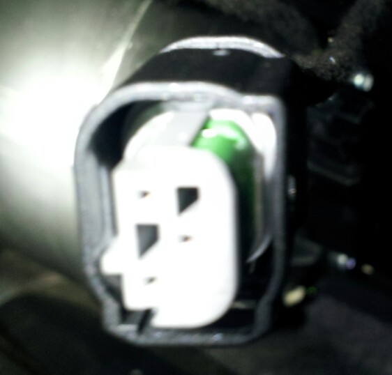

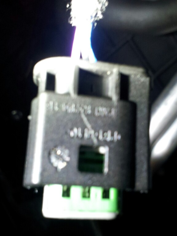

  • Hallo, habe heute mal das Handschuhfach ausgebaut und den Stecker gefunden. Allerdings ist dieser oval/rund und nicht eckig, wie hier schon beschrieben, bzw. Per Bild dokumentiert. 3 Adern sind eingeführt. Hat schon jemand eine Fernbedienung mit dem Stecker nachgerüstet? Ist es überhaupt der Stecker für ein Fernbedienungsmodul? Habe mal zwei, leider unscharfe Bilder beigefügt.
  • @bellasenta1,
    das ist definitiv der falsche Stecker. Bei einigen Modellen ist der original Stecker nicht verbaut. Das macht die Nachrüstung natürlich etwas schwieriger.
    Grüße Mathias
  • Hallo Mathias, wieder einmal vielen Dank für die schnelle Antwort. Weisst du denn definitiv welche Standheizung/dZuheizer im Bj 3/2011 verbaut ist? Würde die Thermocall tc3 v Webasto mit der Standheizung zusammen arbeiten? Ziel für mich ist, die Bedienung der Standheizung per App. Mit einem App (Standheizungsapp) wäre auch das danhag gsm Modul steuerbar. Macht es denn Sinn, den falschen Stecker abzuschneiden und neu mit einem passenden Stecker zu crimpen? Die Leitungen unabhängig v Stecker sind ja trotzdem 12+, Masse und W-Bus für Fernbedienungsmodul? Was wàre deine Empfehlung? Würde d Modul auch beim FFH einbauen lassen.
