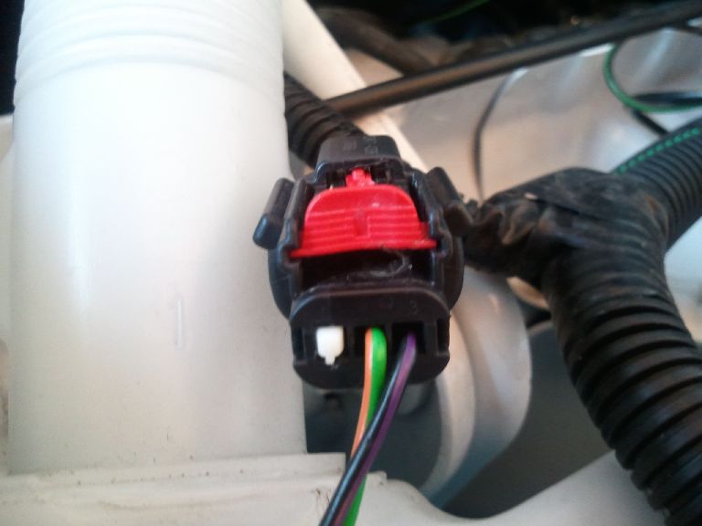

  • Möchte bei mir das TFL nachrüsten, hab die org. Leuchten schon zu Hause. Jetzt ist mein Mechaniker am suchen wie die Pinbelegung ist.
    Er vermutet da es 3 Pin´s pro TFL sind, daß einer Schaltplus, einer Masse und einer die Steuerspannung ist die das TFL ausschaltet wenn Abblendlicht eingeschaltet wird.
    Jetzt meine Frage, kann jemand ein Foto einstellen auf dem die Farben der Adern zu erkennen sind, oder sogar mal durchmessen kann wo am Stecker Spannung anliegt wenn Zündung ein Licht aus TFL an und Zündung ein Licht ein TFL aus.

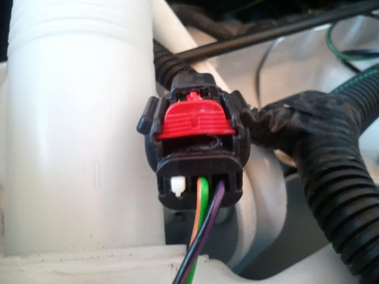

  • nochmal meine Frage ob jemand mal ein Foto vom org. TFL-Stecker einstellen kann
  • Hab heut endlich den Schaltplan der org. TFL bekommen. Zuhause dann gleichmal am Netzteil angeschlossen und getestet, funzt :wiegeil132: .
    Wie vermutet ist das TFL-Modul in denn LED-Leisten integriert. Nachträglicher Einbau daher kein Problem, ein Kabel zum Pluspol u. eins zum Minuspol der Batterie und eins zum Standlicht. Dadurch wird auch der Can-Bus umgangen.

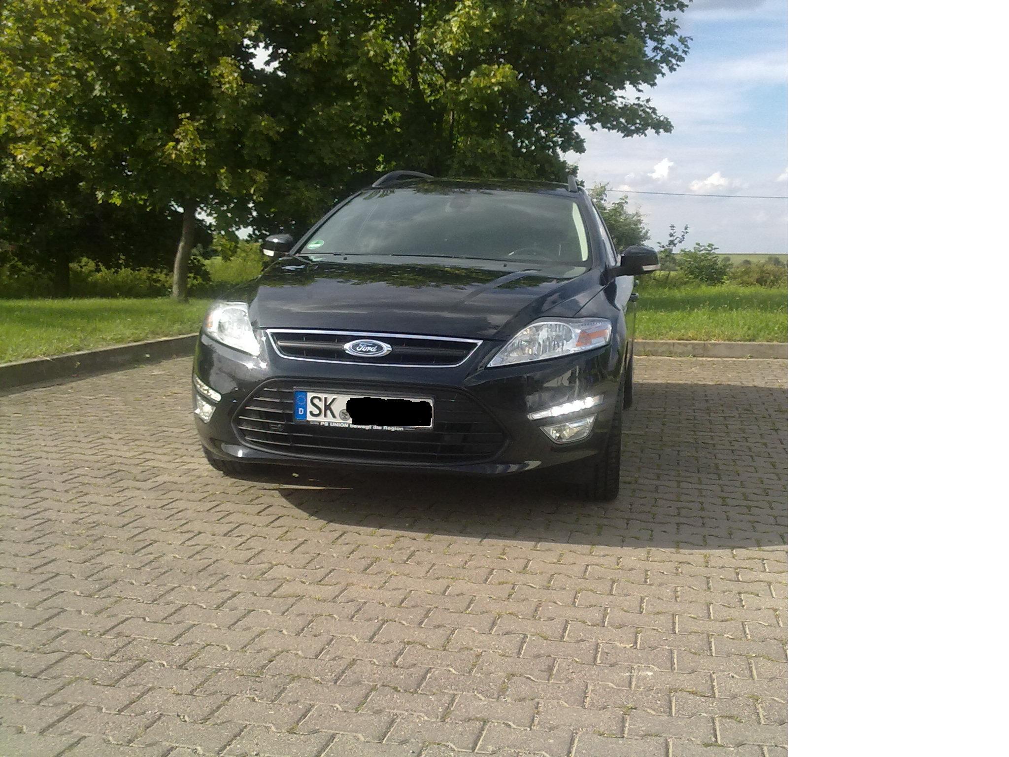

  • TFL ist endlich eingebaut. Der Werkstattmeister (freie Werkstatt) ist zwar ganz schön ins schwitzen gekommen aber es hat alles wunderbar geklappt. ^^

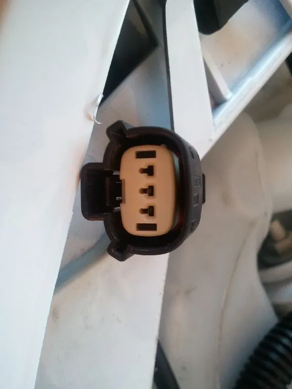

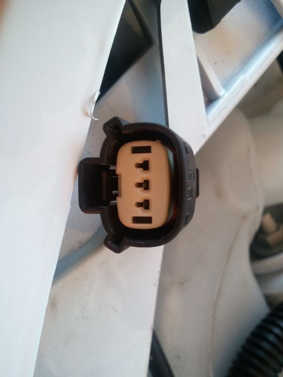

  • Hallo zusammen Ich bin ein großer Fan der LED TFL's, auch wenn es manche als "Kirmesbeleuchtung" sehen.
    Leider bin ich auch einer von denen, wo keine TFL's serienmäßig eingebaut sind. Die orginal TFL's von Ford habe ich nun schon besorgt. Die Belegung und Anschlüße sind schon geklärt. Dank an "wandalia"
    Doch ich hab ein Riesenproblem! Mir fehlen die Stecker um die TFL's anzuschließen. Denn am Steckanschluß des TFL's möchte ich nicht rumlöten und mit Vergußmassen rumsabbern. Wenn schon ein Stecker vorhanden möcht ich ihn auch benutzen.
    Weiß jemand die Bezeichnung des Steckers? Oder den Hersteller?
    Ich habe zwar im Netz ein Bild des Steckers (vom SMax) gefunden, doch daraus ist nichts zu erkennen. [Blockierte Grafik: http://www.mondeo-mk4.de/wcf/images/smilies/sad.png]
    Wenn ich weiß von welchem Hersteller die sind könnte ich einige Muster anforden und sicher auch Interesenten zukommen lassen.
    Zum besseren Verständnis habe ich das Bild mal angehängt.
    Gruß Oliver
    4 Mal editiert, zuletzt von ford_olly (10. November 2011 um 09:12)
  • So ich habs geschafft herauszufinden von wem der Stecker und die Kontakte sind![Blockierte Grafik: http://www.mondeo-mk4.de/wcf/images/smilies/thumbsup.png]

  • Hallo zusammen,
    Ich habe nun endlich die Stecker von unserm Distributer erhalten.
    Die sind von der Firma Molex!
    http://www.molex.com/molex/products…MP_HOUSINGS.xml
    Art.Nr. Gehäuse: 0334710306 und Kontakte: 033012-2003
    Leider liegen die nun erst mal einige Zeit auf meinem Schreibtisch, denn ich habe für diese Bastelei Momentan keine Zeit.[Blockierte Grafik: http://www.mondeo-mk4.de/wcf/images/smilies/crying.png]
    Doch wenn ich damit beginne werde ich eine Zusammenfassung (Beschreibung) dazu erstellen.

  • Wie schon geschrieben hate ich noch keine Zeit mich weiter mit diesem Thema zu befassen[Blockierte Grafik: http://www.mondeo-mk4.de/wcf/images/smilies/sad.png]. Aber die Stecker welche angegeben hatte passen.
    Gruß Oliver

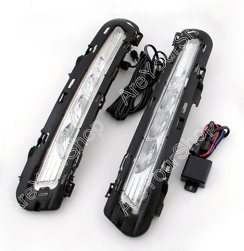

  • 1 led lampe hab ik noch würde die für 50 inkl versand abgeben,festpreis.
    glaube ist linke seite
