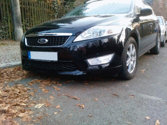

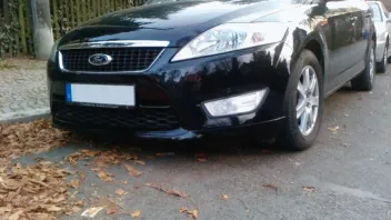

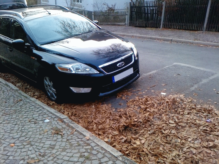

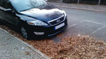

  • Yeah, geschafft!!!
    Vielen Dank nochmal für die Infos. Haben zu zweit im 2. Anlauf für den Frontumbau ca. 30 Minuten gebraucht, aber man muss beim herausziehen des Grills echt allen Mut zusammennehmen :D Haben erst die Clips rechts an der Seite gelöst (2 Stück), dann die oberen Clips gelöst (5) und bis zur linken Seite vorgearbeitet (nochmal 2). Dann konnte man die unteren Clips relativ leicht herauslösen. Sobald die ersten Clips raus waren gings ganz easy. Habe den Grill vorher komplett mit easyglide eingesprüht, WD40 geht sicher auch :thumbup:
    Haben die Frontlippe nur geclipst und 2 Schrauben befestigt, dann den Grill eingeclipst und mit 4 Schrauben befestigt. Ist das ausreichend? Sitz eigentlich bombenfest, habe nichts geklebt....
    Das einzige was mir jetzt noch fehlt sind die Halter für die Parksensoren passend für den Wabengrill. Hat da jemand ne Teilenummer? Ansonsten fahr ich mal bei unserem FFH vorbei, obwohl ich den gern meiden würde :thumbdown:
  • Ansonsten fahr ich mal bei unserem FFH vorbei, obwohl ich den gern meiden würde
    selbst mit der teilenummer, wo willste die den herbekommen. ich blaube der zubehörmarkt wird da nicht vier hergeben.
    sorry, aber meiner meinung nach passt es garnicht zusammen. oben ist der grill rechteckig und unten wabenförmig :thumbdown:
    wenn. dann beides gleich

  • selbstverständlich, muss ja nur auf das nächste passende angebot warten.. dann wird das oben auch wabig.
    btw. 2 reichen schon..

  • HAst du die Lippe nicht verklebt? Ich denke die Clipse und zwei Schrauben halten den Grill auf Dauer nicht. Nicht das der dir mal auf der Autobahn weg fliegt.
    Also meine Lippe ist zusätzlich geklebt.
