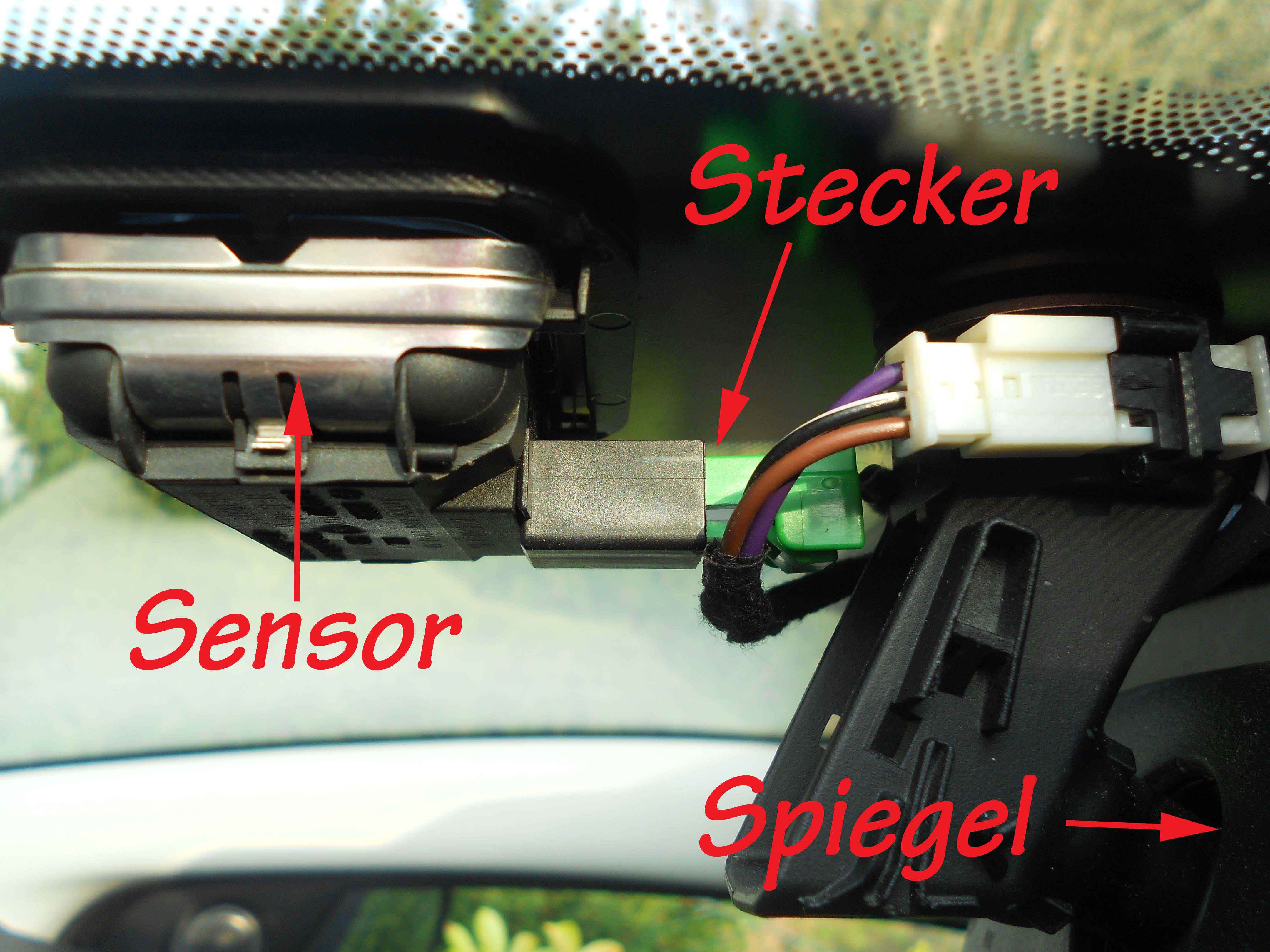

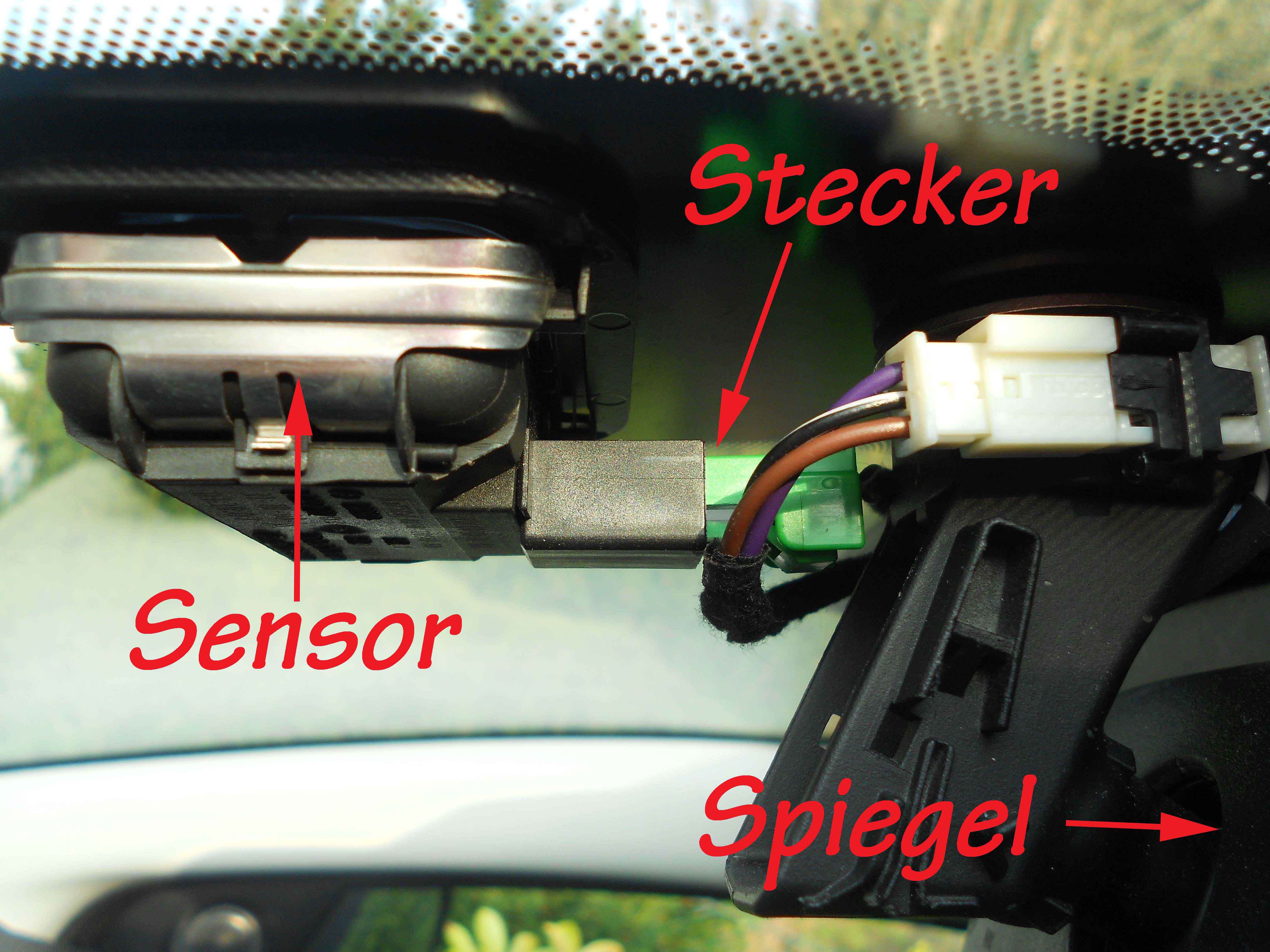

  • Mich hat die Automatik auch genervt. Deshalb habe ich mich auch dazu entschlossen,
    die Steckverbindung von dem Regensensor zu trennen.
    Nun lässt sich der Scheibenwischer in Position 1 in einen Intervall einstellen, so wie ich es möchte.
    Gefällt mir so viel besser.
    Kurzbeschreibung:
    Habe dazu die schwarzen Plastikabdeckungen (2 Stück) hinter dem Spiegel entfernt.
    Danach nur den grünen Stecker getrennt. Funktioniert alles problemlos und man kann
    alles selbst in wenigen Minuten erledigen.
    Hier noch ein Bild mit Beschreibung, wie es hinter der Abdeckung aussieht.
    Lasst euch nicht täuschen, die Frontscheibe des Fahrzeugs befindet sich an der oberen Bildkannte.

  • Sieht man auf dem Foto auch diese "Klammer", welche evtl. fehlen könnte und didi718 erwähnt hat?
