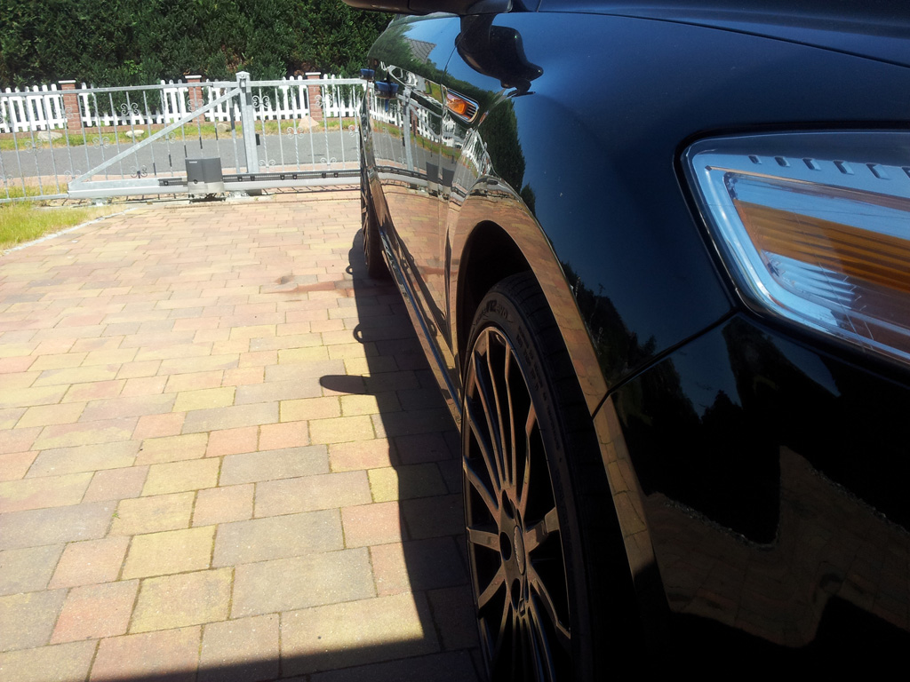

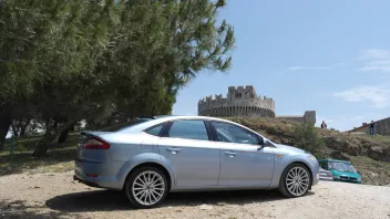

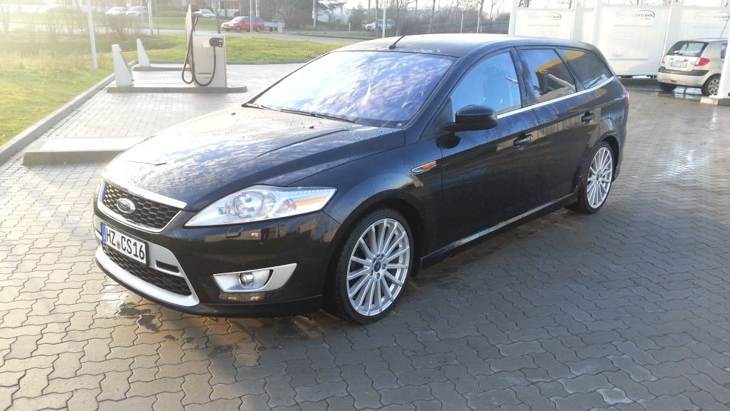

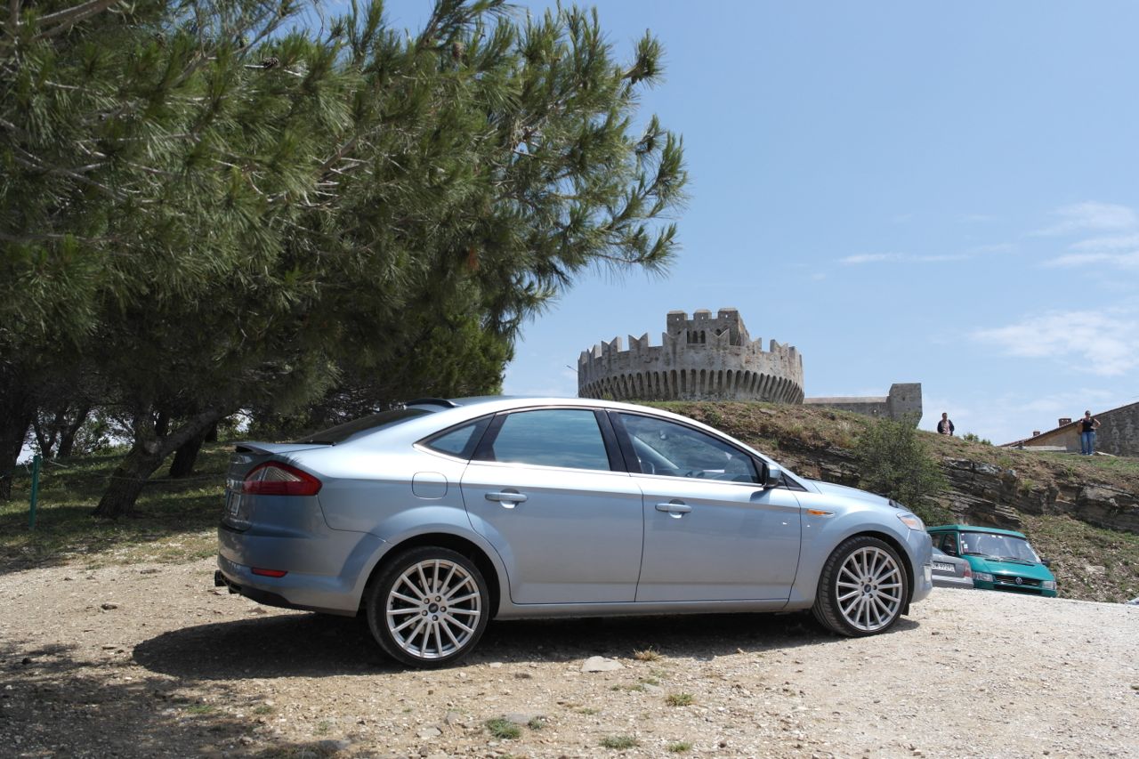

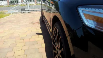

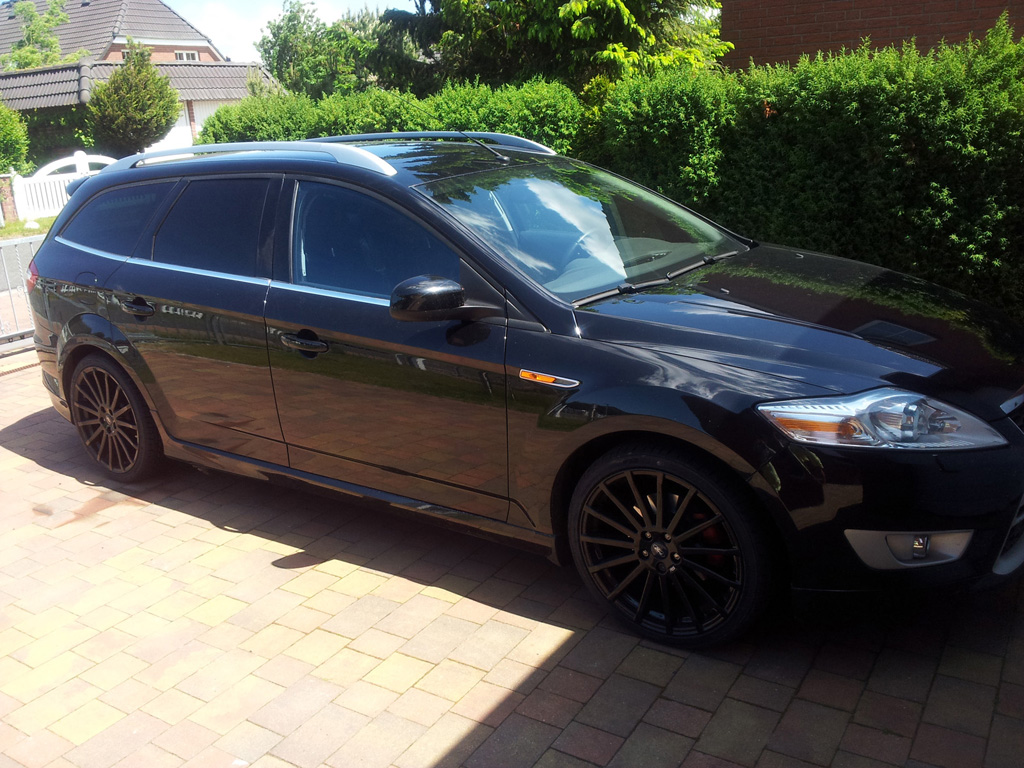

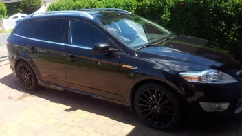

Fahre auch die RS Felgen auf meinem Kombi. Bilder gibt es natürlich auch. Ist auch alles eingetragen und habe eine Traglastbescheinigung von Ford. Weiß nur nicht mehr genau, wo ich sie hingetan habe^^ Gleichzeitig ist eine 40er Spur verbaut, sprich 20 mm pro Rad.
Hab sie auf meinem alten auch gefahren.
Vorne 40mm Hinten 50mm SpurplattenTraglastgutachten habe ich hier kann ich dir gerne zukommen lassen.

Sieht mit Platten ja gar nicht so verkehrt aus
Halt Alus mit vielen Speichen!
